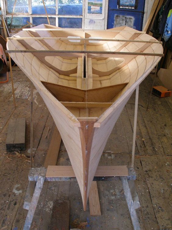

Refleksja...
szkielet.jpg [ 55.1 KiB | Przeglądane 17603 razy ]

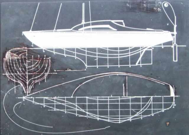

Jak wytrasować linie kadłuba? :D
PostNapisane: 14 lis 2021, o 21:00
:shock: bez computiera???
Ja wtedy* (?) miałem koncepcję, aby wszystkie krzywe
(potrzebne do wykreślenia kadłuba)
sprowadzić do jednej podstawowej - wzorcowej.
Tam na fotce to miała być ta większa z lewej u dołu.
* znaczy się w tamtych stuleciach.
Betotr. prot. klisza m.jpg [ 41.7 KiB | Przeglądane 17484 razy ]

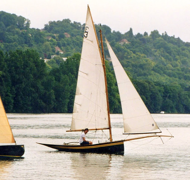

Budowalem antykoncepcyjnie i wyszlo jak wyszlo...
Ty w ogóle wtedy byłeś SZALONY... zaprojektowałeś nawet Georgię Lee. :kiss:
Najpiękniejszy jacht tamtego wieku!
Georgia któraś.jpg [ 117.14 KiB | Przeglądane 17473 razy ]
Też około 4 m podobnie jak
Betotron 4,7 m

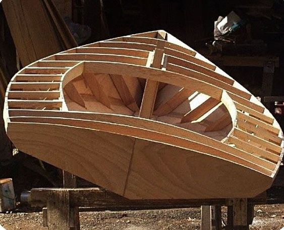

Jack Chippendale, who has died aged 87, was a masterly boatbuilder, producing wooden craft of unrivalled quality.
Co za elegancka konstrukcja. Kunsztowna praca. Podwaliny pod poszycie diagonalne?

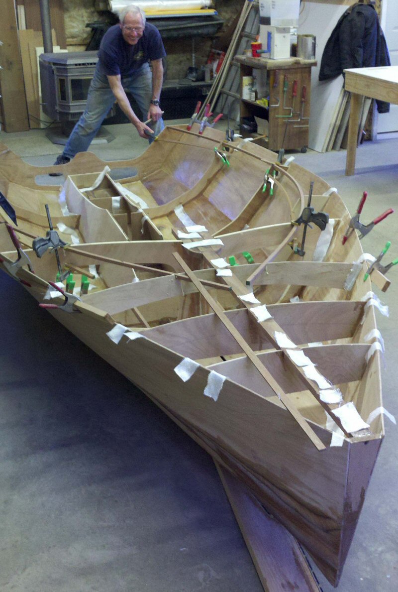

Cherub ze sklejki to rzadka bestia. Zgodnie z panującą obecnie modą, większość Cherubów zbudowana jest z bardziej egzotycznych materiałów kompozytowych. Nowa Zelandia, dom słynnego projektanta Kiwi, Johna Spencera i jego klasy Cherubin, doświadczyła niedawnego odrodzenia tej klasy; klasa podupada od lat 90-tych. Jak wspomniałem, zakopany w starym poczcie; W latach siedemdziesiątych ścigałem się w jeden weekend w angielskich regatach Cherubów. (Kiedy modą projektową było głębokie V przenoszone aż do pawęży.) Zawsze miałem słabość do tych dwuręcznych 12-calowych (oryginalna wersja z pojedynczym drutem, szeroki cherubin, a nie z dwoma drutami, wersja z zębatką Anglicy przygotowali się do rywalizacji w swoich wyścigach handicapowych w Portsmouth).
Ta konstrukcja wykorzystuje sklejkę o grubości 4 mm. Minimalna waga kadłuba to 51 kg.

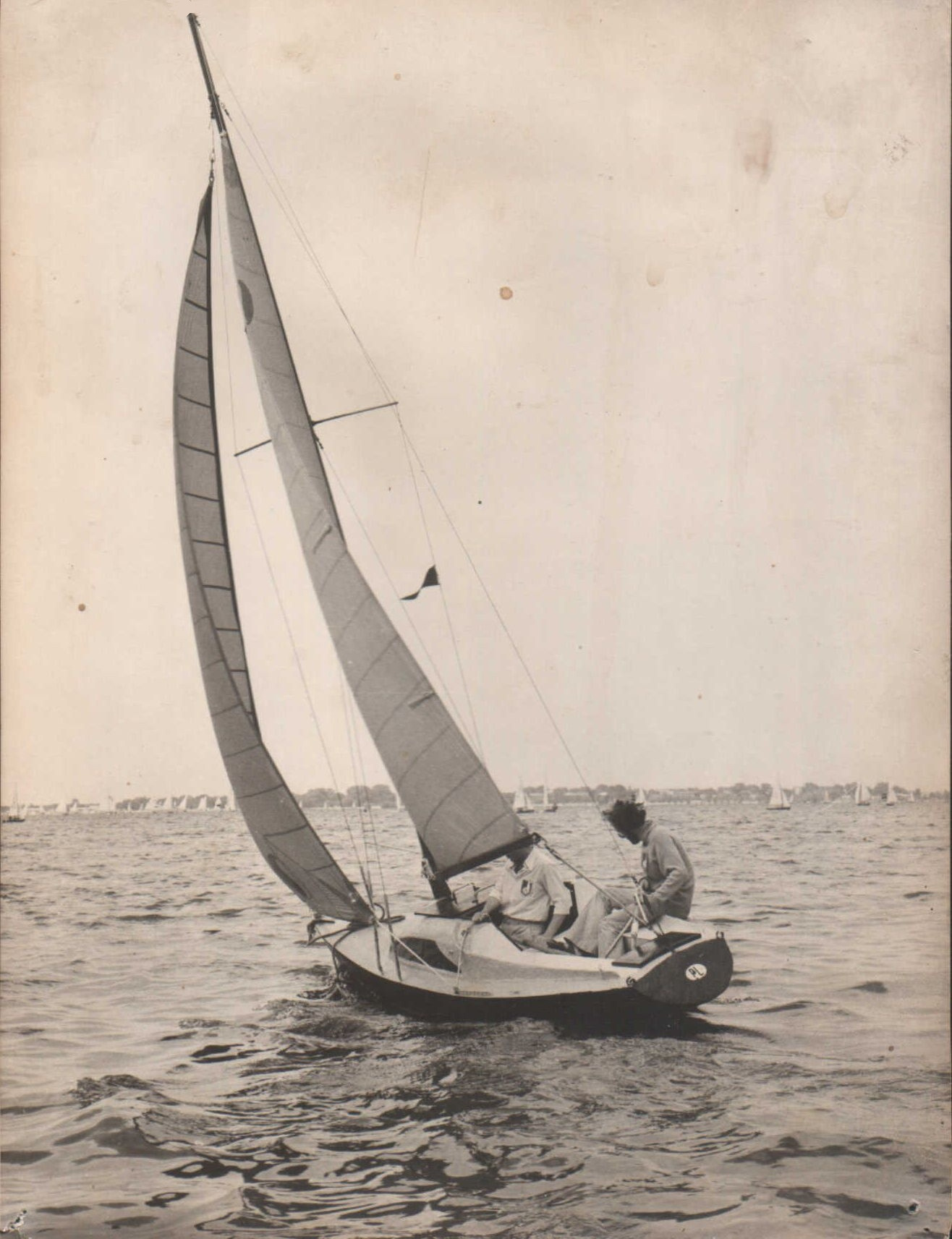

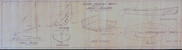

Free-For-All
Klasa krykieta to 15-stopowa łódź z brodą, w kształcie litery V, ze sprit rigiem i szotowym szotem. Klasa wymarła na początku lat sześćdziesiątych. W tamtym czasie flota krykieta znajdowała się tylko w Miami Yacht Club i, biorąc pod uwagę niewielką liczbę podczas upadku, jest to dziś klasa zapomniana. Ale w przekopywaniu się przez historię żeglarstwa w USA więcej wychodzi na temat krykieta.
Klasa Cricket została zaprojektowana w latach 90. XIX wieku w Atlantic City w stanie New Jersey, gdzie stała się niezwykle popularna. Raporty wskazują, że zbudowano ich setki, a około stu wypłynęło z Atlantic City w 1900 roku. O ile wiem, był to najwcześniejszy przykład żaglowego pontonu z brodą w kształcie litery V w Stanach Zjednoczonych. Trudno było znaleźć więcej informacji na temat wczesnego rozwoju klasy Cricket (kto był projektantem? co skłoniło projekt? kiedy klasa wymarła w Atlantic City?).
W latach dwudziestych, kiedy mieszkańcy Północy zaczęli gromadzić się w odległym, ale sielankowym zimowym raju, jakim była Floryda, klasa krykieta była również eksportowana w dużych ilościach z wybrzeży New Jersey. Poinformowano, że dwadzieścia pięć świerszczy zostało wysłanych na południową Florydę, a większość z nich została zniszczona podczas huraganu w 1926 roku. Klasa Cricket odbuduje się w Miami i stanie się rdzeniem Związku Żeglarskiego Południowej Florydy (później Miami Yacht Club). została zorganizowana w 1928 roku. Cricket stał się łodzią do pokonania w klasie free-for-all poniżej 150 stóp kwadratowych (obszar żaglowy).
Kiedy w 1931 roku Bill Crosby projektował Snipe'a dla klasy Free-dla-wszystkich Trailer Florida West Coast Racing Association, musiał być świadomy, że jego Snipe będzie początkowo porównywany z klasą Cricket, przynajmniej na Florydzie. Pomiędzy nimi podobieństwa konstrukcyjne kadłuba są uderzające. Wygląda na to, że Crosby zaczął projektować swojego Snipe'a, używając Cricketa jako podstawy, a następnie dodał przyjazne dla użytkownika funkcje (najważniejsza jest platforma sloopowa z wysokim wysięgnikiem). Snipe przeszedł do międzynarodowej sławy, Cricket, do zapomnienia.
http://earwigoagin.blogspot.com/2015/10 ... -link.html
http://earwigoagin.blogspot.com/2019/05 ... ps-up.html
Cricket 15.jpg [ 32.41 KiB | Przeglądane 17245 razy ]

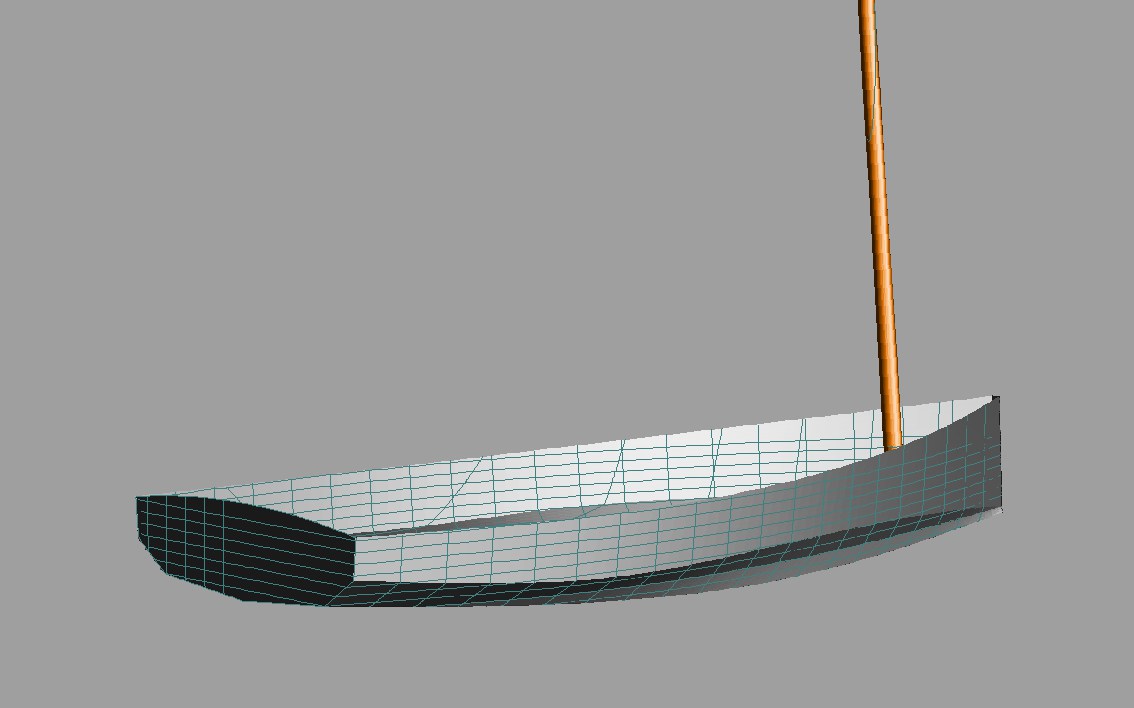

Ja ją sobie wyobraziłem tak:
Skiff 13.jpg [ 173.17 KiB | Przeglądane 17040 razy ]

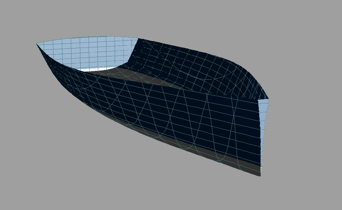

A, jak wyglądałby rozmiar 13 ft?
Jakoś tak:
MA 13.jpg [ 187.05 KiB | Przeglądane 16942 razy ]
MA 13.fbm [75.87 KiB]
Pobrane 121 razy
Wyporność: 450kG
