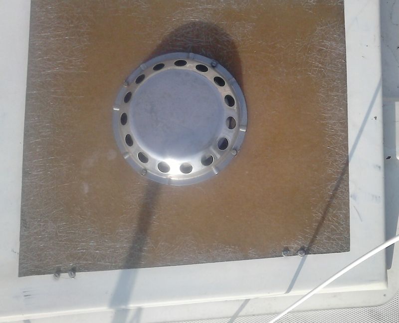

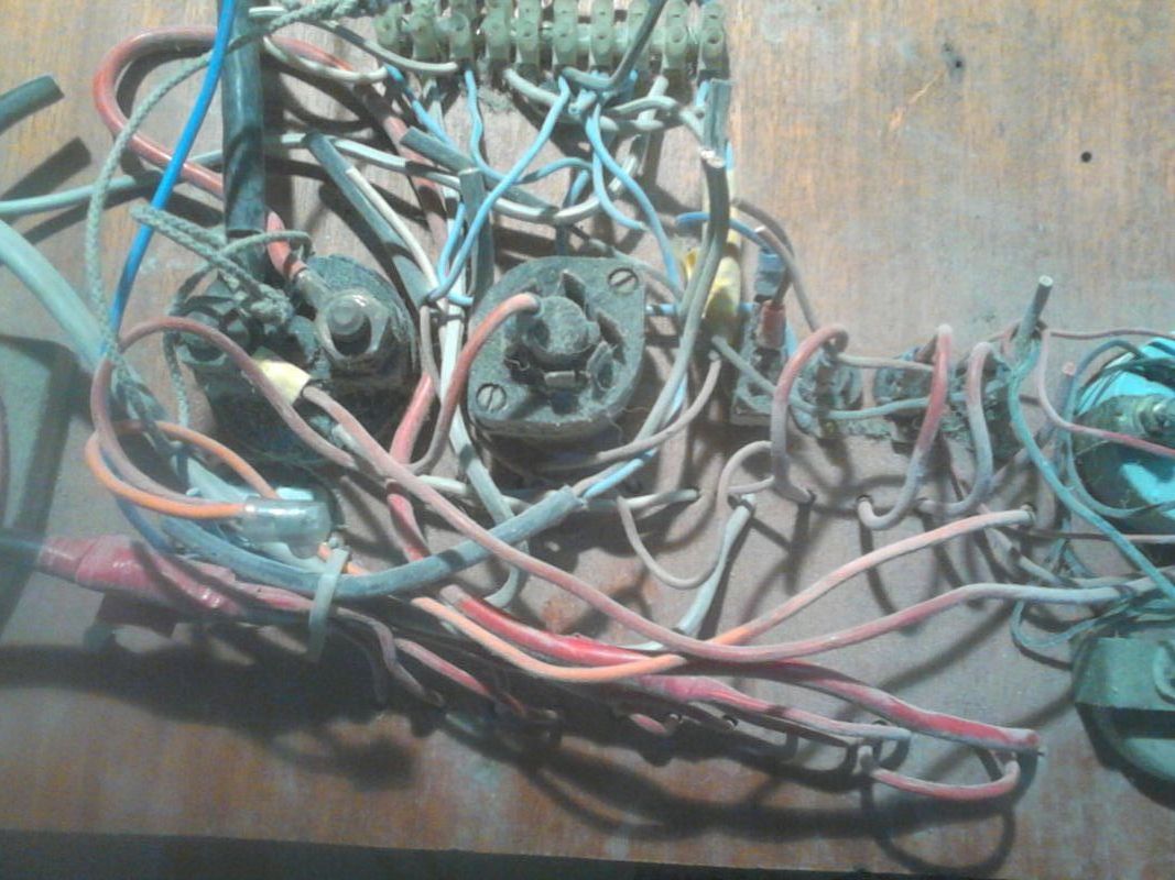

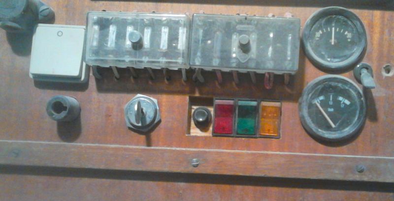

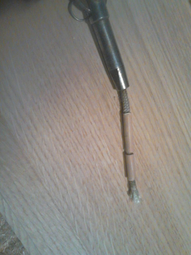

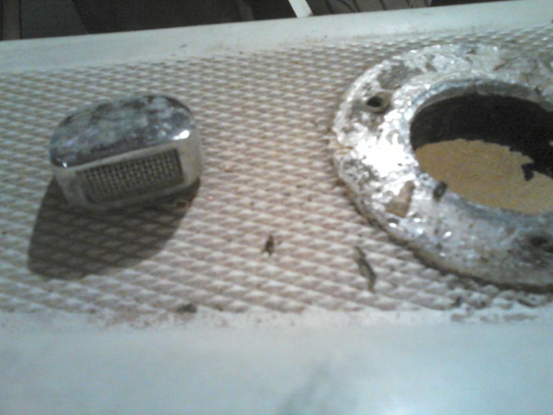

Mam kilka zdjęć kwiatków z jachtu sprowadzonego ze Szwecji
1.lina relingowa ze sznurka od bielizny
2. odpowietrzanie zbiornika paliwa na poziomej płaszczyźnie,każdy deszcz trafi do zbiornika
3. to samo zdjęcie, przekładka z balsy zgniła po zdjęciu wlewu
4. tablica elektryczna śliczna, jeszcze zdjęcie jej z tyłu. Innej w jachcie nie było, tylko kilka wyłączników.
5. luk śliczny, ciekawe ile wentylator i luk puści wody na koję przy fali.
