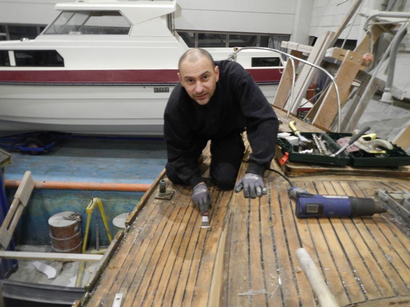

Odnośnie skrobania lakieru.
Skrobie gruba szpachelka tak na oko 5mm. Podgrzanie Coleanu powoduje przyleganie warstwy do pokładu.
Ciężko wtedy to zeskrobac bo robią się kluski, a do tego wtapia się w pory drewna.
Obecnie zeskrobalem juz OK 70% pokładu.
Szpachelka ma ok 5cm szerokości, mniej więcej tyle ile klepki pokładu.

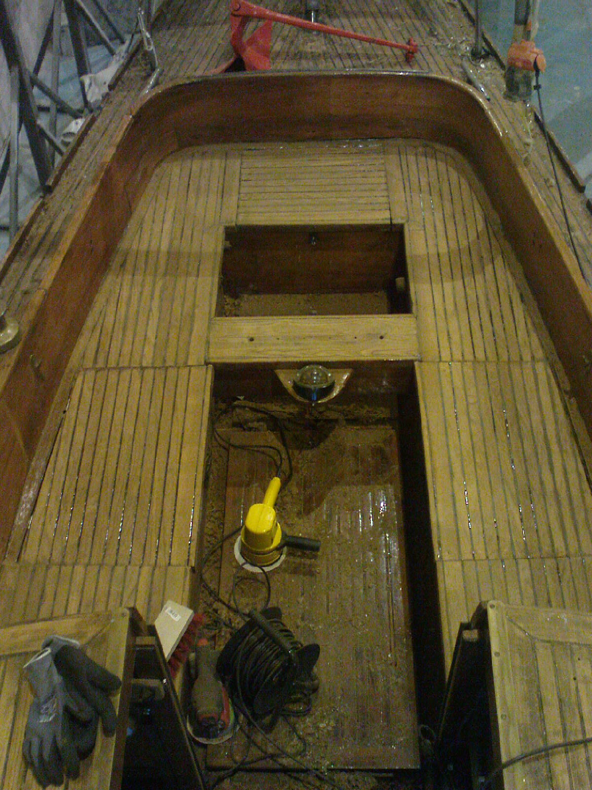

Dzisiaj troszke powalczylem.
Zeskrobalem kokpit w srodku przy pomocy skrobaka i opalarki.
Do tego wyszlifowalem srodek po raz pierwszy papierem 50.
Fotka cyknieta niestety ze starej komorki wiec nie powala

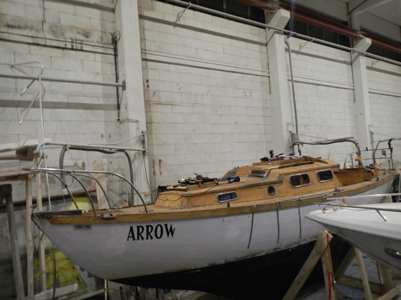

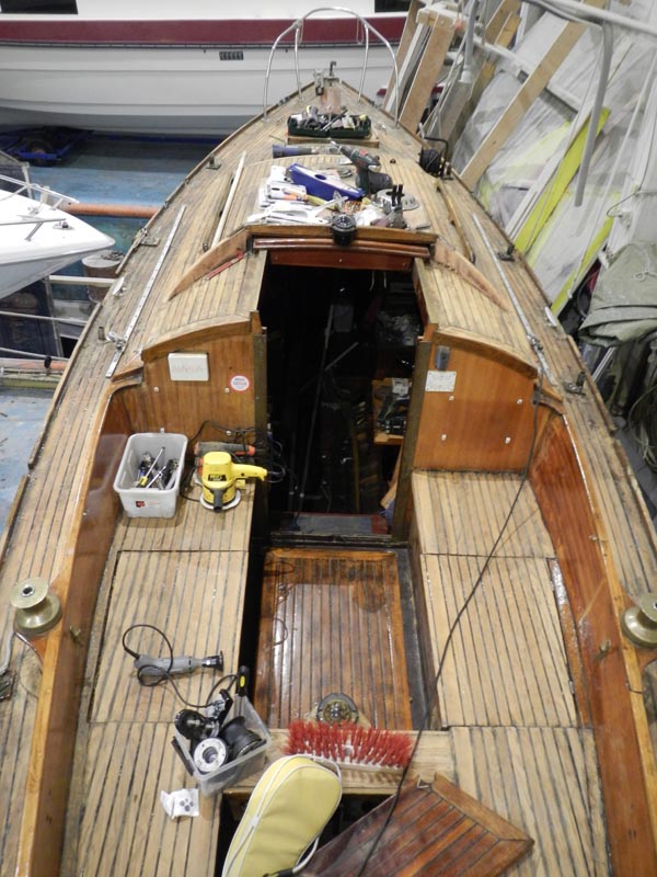

Kolejna odslona postepow.
w sumie zerwalem juz caly lakier z pokladu.
Komentarz: zostalo jeszcze poprawic miejsca gdzie lakier zostal

Komentarz: lakier zostal jeszcze na pokrywie silnika i listwach od wewnatrz
2.jpg [ 133.54 KiB | Przeglądane 4868 razy ]
Komentarz: Jeszcze kadlub
1.jpg [ 88.12 KiB | Przeglądane 4868 razy ]
