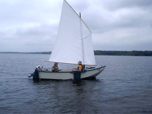

Jeden z moich guru opublikował prostą zasadę, którą z powodzeniem stosuje w swoich projektach:
http://www.jimsboats.com/1aug09.htm
Wygląda że środek ozaglowania zgrywa ze srodkiem miecza ignorując kształt kadłuba i ster.
Nie słychać żeby jego łódki plywaly jakoś gorzej od innych.
PS
poza tym Jim Michalak bierze środki geometryczne powierzchni żagli i miecza a nie jakieś mądre środki aero i hydrodynamiczne ...

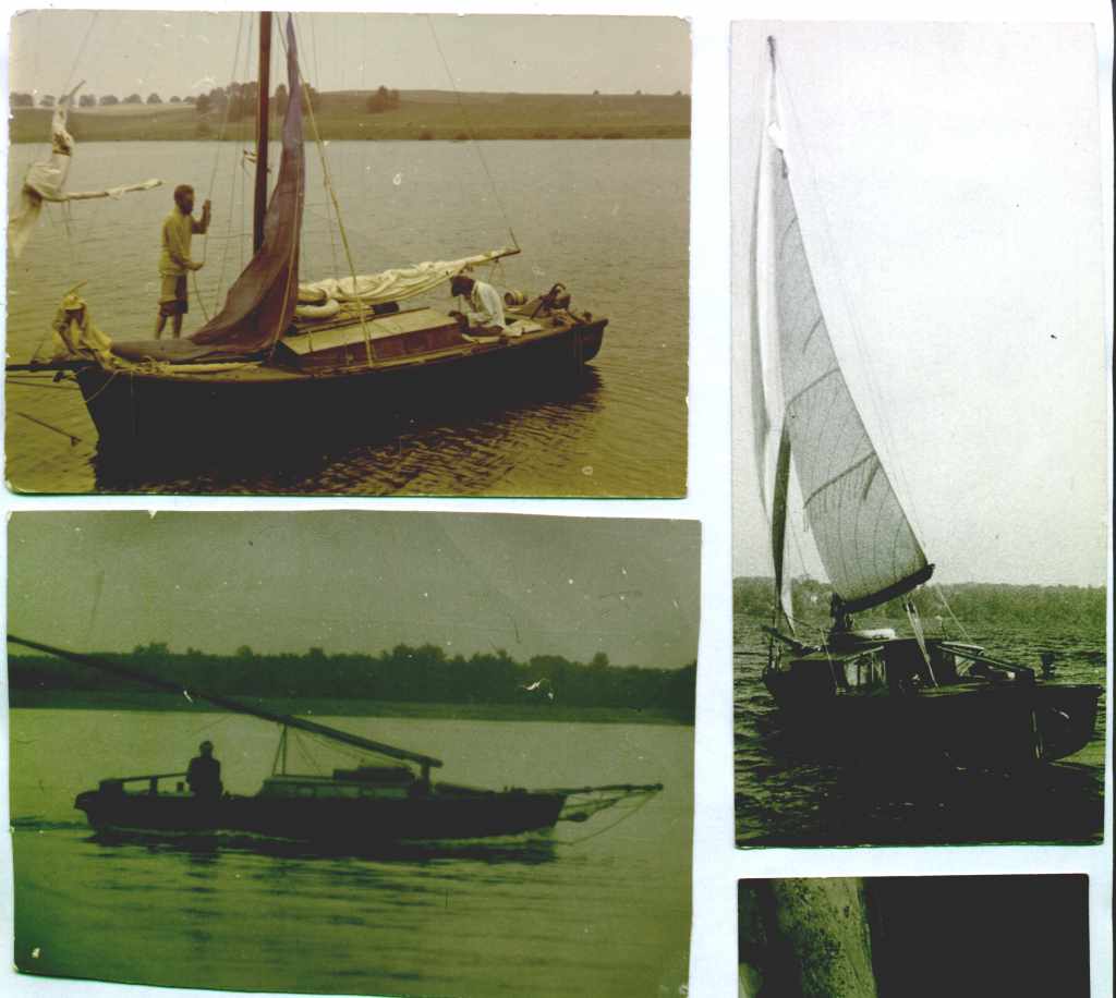

PostNapisane: 10 mar 2013, o 23:59
Posty: 14014

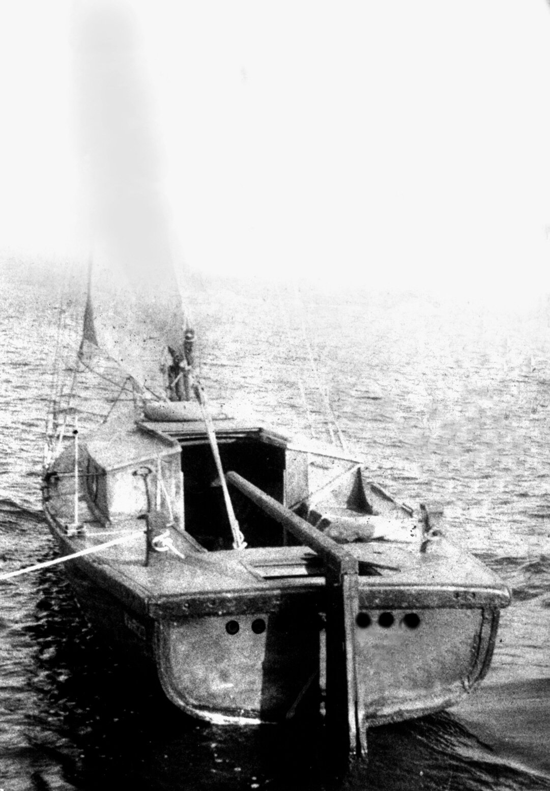

Mamut pływał bezmieczowo :roll:
na zasadzie tych katamaranów chyżych
... i jachtu"America"
Tam i tu, cały kadłub robił jako profil, więc nie miałem czego regulować.
Przez pierwsze 2 lata woziłem w zęzie dwie blachy (na boczne kile) ale nigdy ich nie założyłem.
Komentarz: tu (3 z prawej) się uwolnił;
ucieka bez załogi
- cumka sie odplatąła.
mamut zestaw1m.jpg [ 53.52 KiB | Przeglądane 9261 razy ]
Komentarz: bukszpryt średni
mamut m.jpg [ 34.15 KiB | Przeglądane 9261 razy ]
Komentarz: tu "samosterowny"
nie licząc sterowania zdalnego
z drugiej łódki za rufą.
mamut rufa m.jpg [ 242.5 KiB | Przeglądane 9261 razy ]

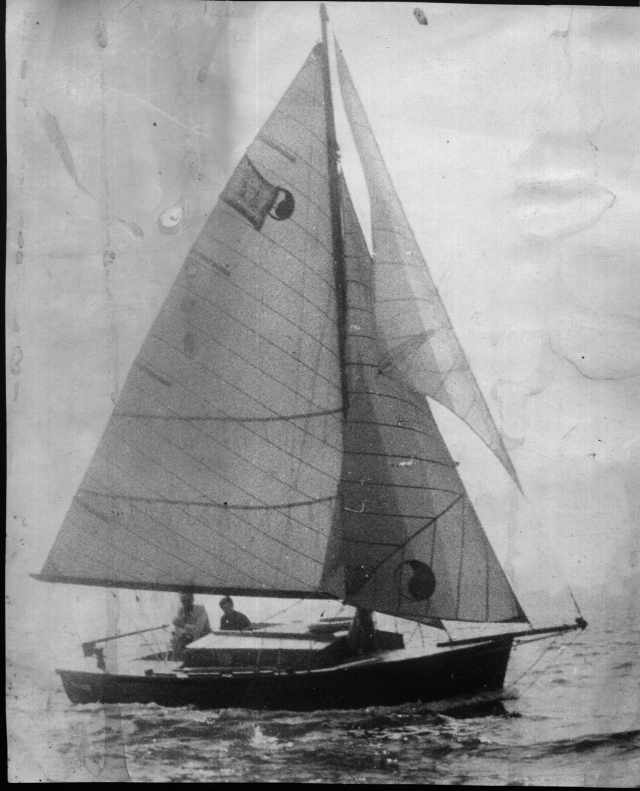

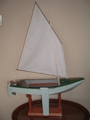

PostNapisane: 11 mar 2013, o 00:08
Posty: 14014
PS
A to ciekawe;
ale fot model 1 i fot 2 real; pokazują całkiem inne położenie miecza
i to w realu jest bardziej "realne".
ja też zwykle liczę środki pól powierzchni, ale boczne miecze daję bardziej z przodu niż kil i miecz.
I inna zasada: im bardziej miękka łódka; tym większe wyprzedzenie żagla.

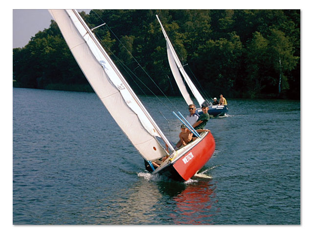

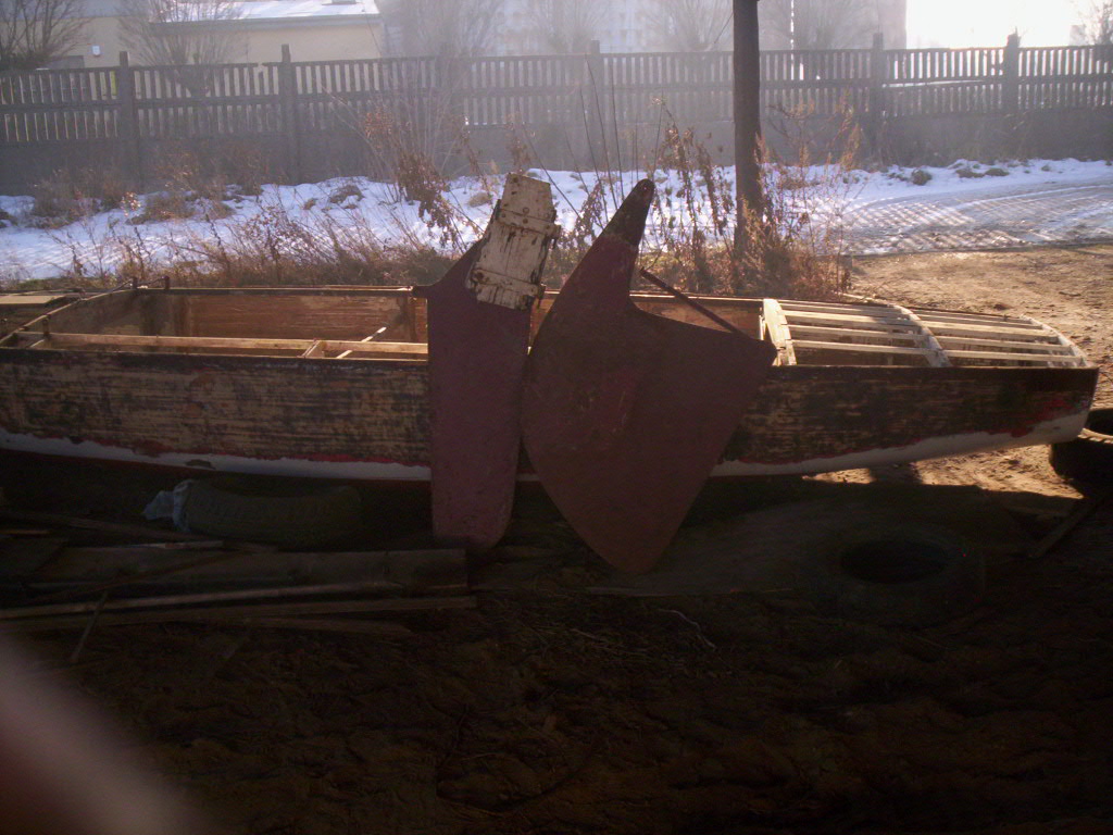

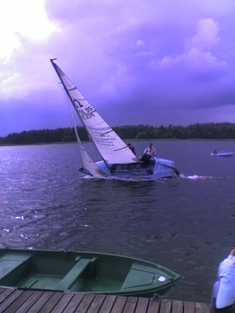

mbober1 napisał(a):
Tu M.
P 51 z planów ma oko to wyprzedzenie ma około 7%.
Na pierwszej stronie jest rzut planu ożeglowania bermudzkiego a na kadłubie łódki oznaczenia L i Ż. Odległość między nimi to 250. Przy długości łódki 3,8m to daje około 7%.
Czasami (w regatówkach*) do bocznego oporu dodaje się także ster.
Wtedy i tak wychodzi te przysłowiowe 12-15%
ale jak puścisz rumpel to nic cię nie uratuje przed zwrotem przez sztag.
*Vide OMEGA:
gdzie miecz jest bardzo mały i ster robi jako boczny opór
= razem jest mniejsza powierzchnia zmoczona.
Ale na to kultowa OMEGA może sobie pozwolić mając szeroki dziób i wąską rufkę: spokojnie pływa w przechyłach zabójczych dla "żelazek". :lol:
zeglarski03.jpg [ 78.54 KiB | Przeglądane 9068 razy ]
Pani OMEGA w przechyle.jpeg [ 45.79 KiB | Przeglądane 9068 razy ]
omega1.jpeg [ 187.88 KiB | Przeglądane 9068 razy ]

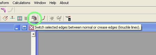

PostNapisane: 20 mar 2013, o 00:07
Posty: 9316
Otrzymał podziękowań: 2224
bo sam jeszcze kanciatych kształtów nie umiem wklepać od zera
To niemożliwe... :roll:
1/ Kliknij na wybraną linię* kontrolną (żeby świeciła na żółto).
2/ Kliknij na:
Kant.jpg [ 14.33 KiB | Przeglądane 8847 razy ]
3/ Kliknij na tę samą linię* drugi raz.
*)Linię lub linie.
ps. Przydaje się też funkcja Deselect (do wygaszania wszystkich linii i punktów kontrolnych).

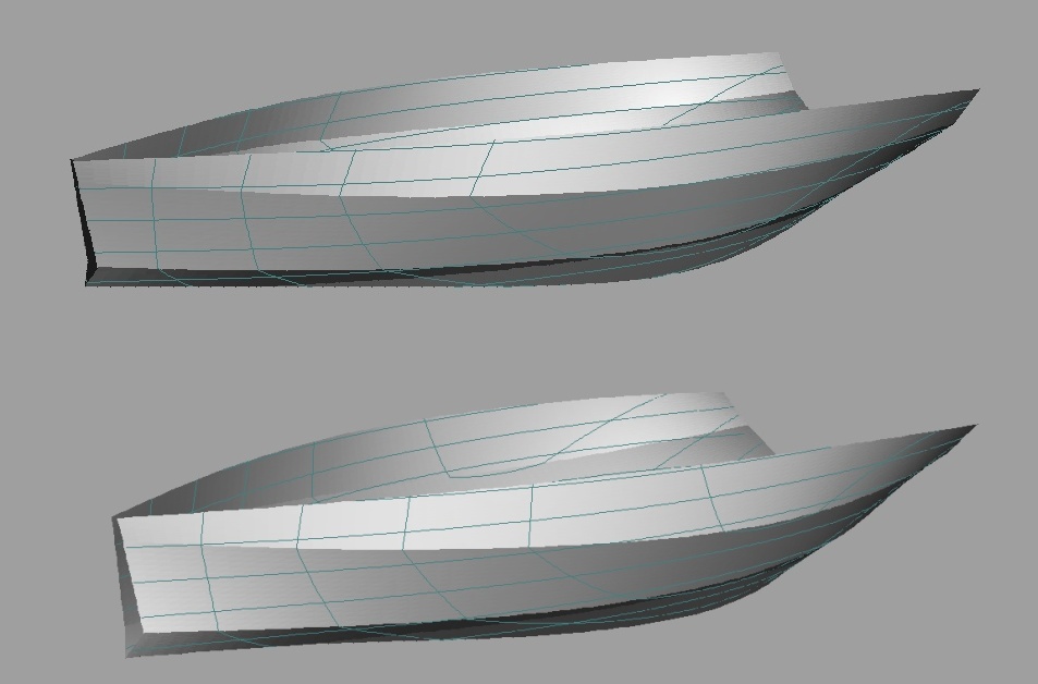

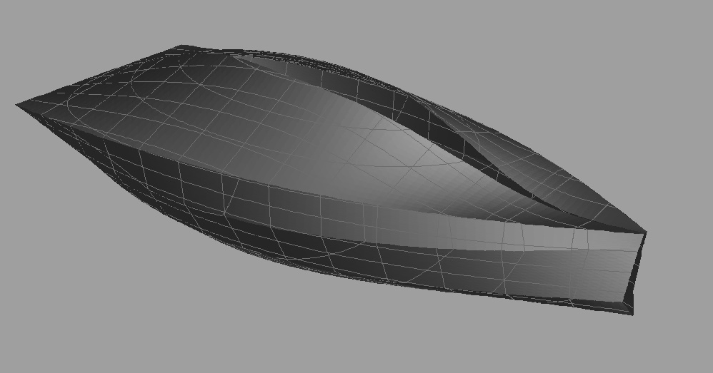

PostNapisane: 1 kwi 2013, o 19:35
Posty: 14014

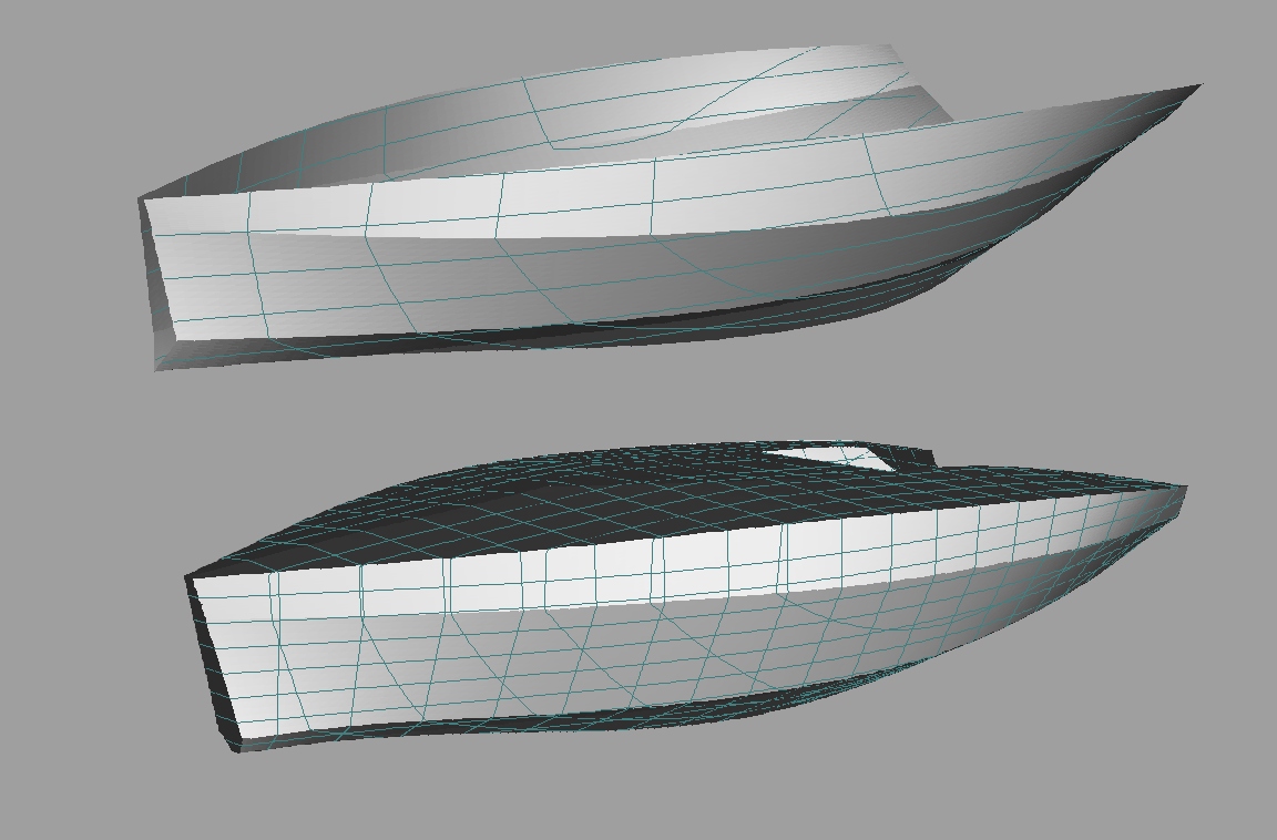

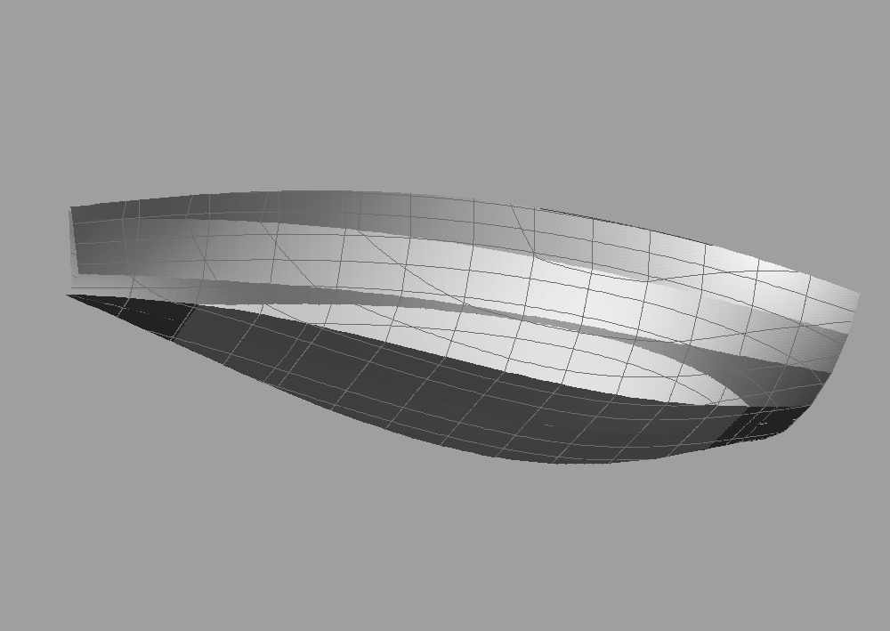

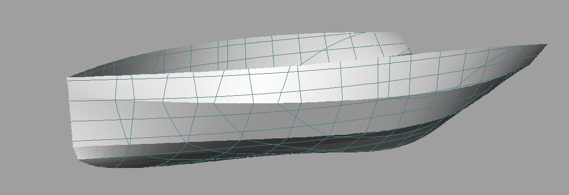

Czekając na wiosnę - tak sobie dumam:
Dlaczego Knur ma być taki Knurowaty?
Czy nie lepszy byłby tak choć trochę normalniejszy?
No i popatrzcie co mi z tego dumania wynikło:
Knur pełnomorski;
knur650 morski.jpg [ 217.51 KiB | Przeglądane 8657 razy ]
już nie będzie klapał płaskim dnem o fale
knur650 morski 1.jpg [ 133.58 KiB | Przeglądane 8657 razy ]
już nie będzie pytań:
po co?
dlaczego?
jak to tak?
Czyli;
spełniam swe sny prorocze
- jak znalazł na jakieś regaty długodystansowe :roll:
z pozdrowieniami świątecznymi:
PostNapisane: 3 kwi 2013, o 12:25
Podziękował : 491
po co?
dlaczego?
jak to tak?
Taki garb z przodu Knura... Cały Knurowski klimat popsułeś tymi dwoma screenami...
Teraz to Warchlak jakiś, Kaban wręcz ;P
ŁJ

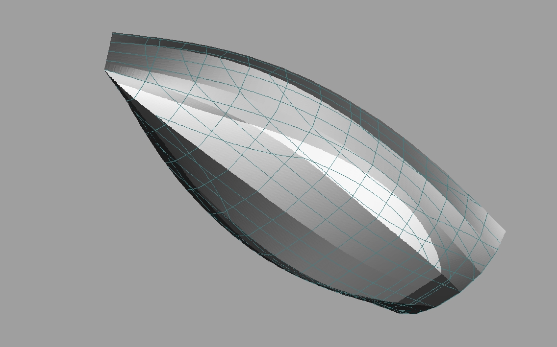

PostNapisane: 12 kwi 2013, o 11:14
Posty: 14014

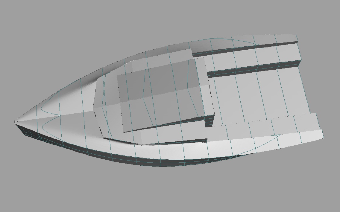

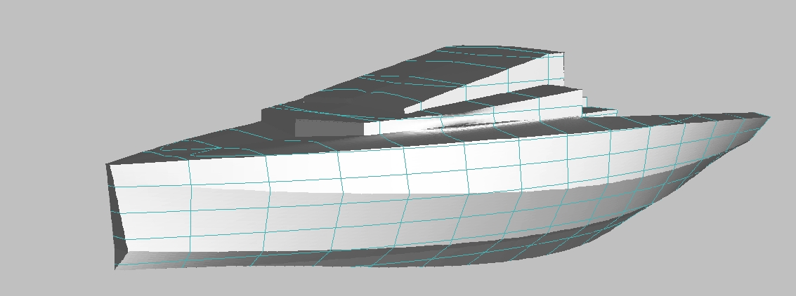

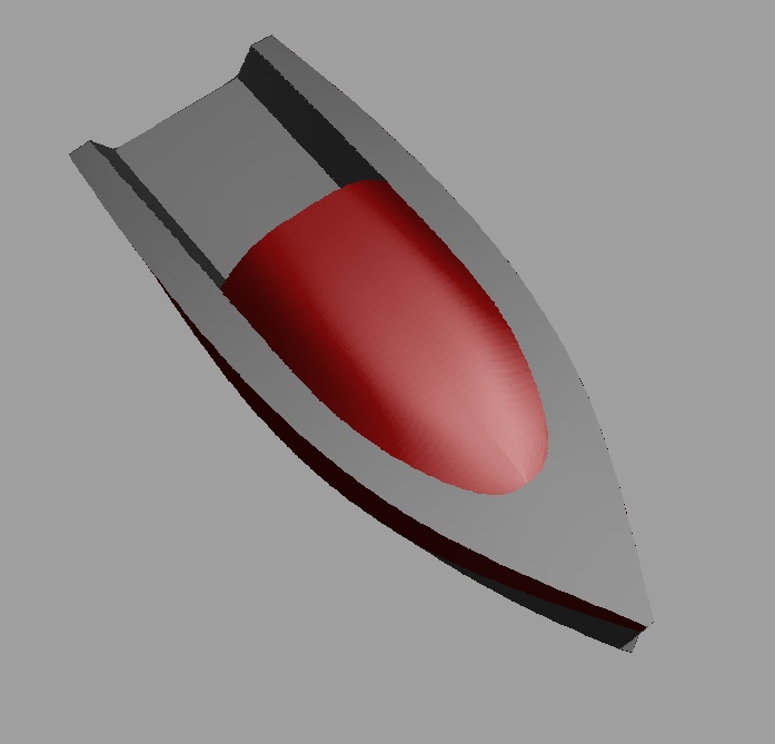

Aby nie było, że nic się nie dzieje*;
Ćwiczymy (razem z lj78 = Łukszem) ciąg dalszy Knura
... transportowalnego czyli 6,5x2,5m szerokości:
Komentarz: Górny wąski jakbyco ;-))
Knury 2,5 i 2,8m.jpg [ 88.99 KiB | Przeglądane 8396 razy ]
Sprawdzamy kabinki, zapatrzeni w sprawdzone wzorce (Cors?) ;)
KNUR 650a+po2+kok1 kab4.jpg [ 135.95 KiB | Przeglądane 8396 razy ]
licząc, że uda się osiągnąć wysokość małego stania: :lol:
oraz futurystyczne:
KNUR 650pokład1.jpg [ 71.73 KiB | Przeglądane 8396 razy ]

No to dalej kabinki, kokpity, szeroko, wąsko:
Osiołkowi/kom w żłobie ...ops
we Friszipie dano:
KNUR 650a+po2+kok1 kab4.jpg [ 89.67 KiB | Przeglądane 8375 razy ]
Łukaszu; a z czego tą obłą zrobimy i czy nie za banalna na Knura?
knur650x250błj.jpg [ 38.26 KiB | Przeglądane 8375 razy ]
i dla przypomnienia o czym mówimy: dno den :lol: :
knur329b.jpg [ 35.98 KiB | Przeglądane 8375 razy ]
Banalna aż boli, to jedna z niewielu kabinek które odważyłem się, narysować we FSie.
Mi jako kabina Knura pasowała by nocno spłaszczona, o średnicy 80% szerokości kadłuba i wysokośći 25-30cm:
ŁJ

Łukaszu:
może po kombinować w tym stylu? :roll:
P-911 D1 kab.jpg [ 148.08 KiB | Przeglądane 9068 razy ]

Dla mnie stały się pewnym standardem funkcjonalności pokładu,
Coś mi się zdaje, że właśnie funkcjonalność i przepisy klasowe, to jedyne wyznaczniki ich kształtu. Idealne połączenie formy i funkcji. Reszta jest rzeczą gustu.
Znaczy, Mistrz przewyższył ucznia?? Znaczy, niezła obsługa programu.
No i widzę że puncik mocno siedzi na tapecie.
Przemek

przemek napisał(a):
...Reszta jest rzeczą gustu.
Moi profesorowie mówili: Forma-Funkcja-Technologia.
to podstawa dobrego projektu, a reszta jest rzeczą talentu.
A Corsy tą podstawę mają solidną, a talent?
-wg. mnie jest: tkwi w drobiazgach np. wykończenia kokpitu.
Sprawa proirytetów.
Dopiero następne pokolenia mogą mieć dystans; taki, aby to zweryfikować.
Znaczy, nie przewyższył.
Znaczy, ja to paluchem po otwartej instrukcji (w drugim oknie Firefoksa) innego mistrza. :D
Już odkryłem komu potrzebne są programy ułatwiające projektowanie:
Sklerotykom, którzy zapominali już jak się oblicza np. wyporność. :lol:
P-911 D2 kab.jpg [ 120.91 KiB | Przeglądane 8946 razy ]
