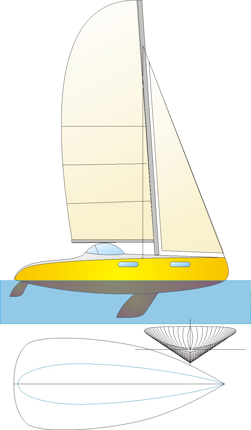

A gdyby pójść jeszcze dalej w tym kierunku: Dobrze, posłucham Mariana i Catza, pokażę swoją wersję płetwy stabilizującej. Oto ona:
foil.jpg [ 44.01 KiB | Przeglądane 2751 razy ]
Takie sobie po prostu dwa miecze szybrowe. Wygięte - to też nie nowość. Tyle że wygięte w drugą stronę, jak kły mamuta. Nie dosyć dają - jak DSS - siłę nośną i moment prostujący, to jeszcze działają jak miecze, w dodatku siła bocznego oporu jest przyczepiona wysoko i moment przechylający niewielki.
Jeżeli zadziała DSS, zadziała i to - tylko lepiej.
Inna sprawa, że żeby w takie płetwy wyposażyć kilkutonowy jacht, trzeba byłoby zrobić je z węgla. W ostateczności, z frezowanego włókna szklanego. Inaczej nie wytrzymają, policzyłem. Dla łódki klasy Open'13 wystarczy klejenie z warstw sklejki 4mm i pokrycie milimetrową warstwą laminatu szklanego - o, mamy takie rozwiązanie do wypróbowania w małej skali.
Przy okazji: płetwy doczepiłem do kadłuba jachtu 9m długości, 3.6m szerokości, 3t wyporności. Akurat trochę za ciężki na taki patent, ale całkiem niebrzydki kadłub wyszedł. Tylko po co, skoro takie już są?

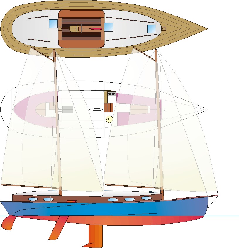

A teraz najciekawsze. Chcesz niedrogiego, szybkiego i dzielnego jachtu 9m? A proszę:
szkuner901.jpg [ 111.2 KiB | Przeglądane 2751 razy ]
Długość 9m. Szerokość 2.5m (łatwy transport!) 40m^2 żagla. Wyporność - uwaga! - 1600kg. Owszem, mało. 500kg balast, 500kg konstrukcja (sklejka 8mm; w zupełności wystarczy), 100kg wyposażenie (spartańskie!), 500kg załoga. Osiągi prawdopodobnie lepsze od współczesnych dwa razy cięższych regatówek, pewnie gorsze od GP30 o podobnej wyporności, ale lepszy hotel i dzielność morska. W każdym razie byłoby się z kim pościgać - chyba że to obciach ;)
To jeżeli ktoś lubi klasykę i godzi się z 1.5m wysokości w kabinie. A dla zupełnych oryginałów coś w stylu - czy ja wiem? - futurystycznych wizji z wczesnych lat 80-tych?

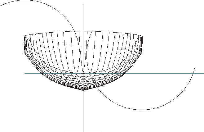

futur.jpg [ 108.84 KiB | Przeglądane 2751 razy ]
Ten "dziwaczny" kadłub, o szerokości 4m, to powiększona wersja Flądry: ma wykorzystywać dynamiczną siłę nośną płatów dna w lekkim przechyle, przy minimalnej powierzchni zmoczonej na równej stępce. Plus duże możliwości balastowania przez załogę. Nie mam pewności, jak by to działało w praktyce, też można by wypróbować w skali 4m (razem z płetwami? ;) ). W każdym razie wyporność wynosi już 2.5t a wysokość w kabinie 1.7m, więc można mieć nieco większy komfort.
Oba jachty byłyby stosunkowo proste i tanie w budowie, bez egzotycznych materiałów. Oba oryginalne, zwracałyby uwagę. Oba raczej szybkie - nie wiem, czy szybsze od produkowanych seryjnie, ale chyba specjalnie by nie odstawały.
W wersji 4m widze to swietnie! W wersji 9m slabiej - taki ksztalt nie pozwala na przyzwoita pojemnosc schowkow i szerokie koje...
Aż wziąłem i zmierzyłem. Okazuje się że nie - koje akurat tak samo szerokie jak przy innych kształtach kadłuba, mnóstwo miejsca w jaskółkch... nie chciało mi się dokładnie rozplanowywać wnętrza, ale nie wygląda wcale beznadziejnie.
Sam napisałeś, że wykonać to trudno tak, żeby wytrzymało.
Długość 9m. Szerokość 2.5m (łatwy transport!) 40m^2 żagla. Wyporność - uwaga! - 1600kg. Owszem, mało. 500kg balast, 500kg konstrukcja (sklejka 8mm; w zupełności chyba że to obciach ;)
Proszę mnie tu "obciachowo" nie brać pod włos ;P
Pytania: jak ostro będzie chodził ten jacht? Jak bardzo kłopotliwe jest ożaglowanie gaflowe? jak szybko można zrobić na nim zwrot i w ile osób? jak to będzie działać w silnym wietrze, gdy trzeba się zarefować? jakie są możliwości ustawiania masztów? jak z kursami wolnymi i spinakerem?
To wszystko trzeba sprawdzić i dopracować.
To musi działać, w róznych warunkach, przy zmęczonej załodze. To musi działać szybko i sprawnie, przy nielicznej załodze.
Ja nie mówię "nie", ale jak praktyk musiałbym zostać przekonany, że to wszystko zadziała. Wbrew pozorom nie jest to takie proste.
Wszak: "dwa maszty to dwa problemy".
Widzisz, ja mam zupełnie spaczone spojrzenie pod kątem praktyczności.
Raz, że to musi wytrzymać, dwa, że powinno być szczelne, trzy, z taką konstrukcją trzeba wejść do portu, zacumować, trzeba latać po pokładzie, zmieniać żagle, stawiać spinakera, robić zwroty, zmieścić się na linii startu, mijać z innymi jachtami.
Przeliczyłem jeszcze raz dla pewności, dokładnie te płetwy przy dokładnie tym kadłubie.
Wystawałyby na ok. 2m, średnica okręgu 3m. Szerokość płetwy 60cm, profil dałbym najzwyklejszy Clark Y, bo wiadomo, jak się będzie zachowywał.
Wytrzymałościowo jest akurat tak jak z wąskim kilem albo sterem - czyli owszem, niełatwo. Jednak wystarczy rdzeń piankowy oklejony dobrze zrobionym kompozytem szklanym (60% zbrojenia) o grubości 5mm. Każda płetwa ważyłaby ok. 30, może 40kg.
Nie wygląda jakoś dramatycznie.
Przy prędkości 10 węzłów płetwa dawałaby siłę nośną ok. 1200kG, stawiając dodatkowy opór rzędu... no właśnie. Od 120 do 180kG, zależnie od oszacowania. Odciążenie kadłuba zmniejszyłoby jego opory o 140kG, więc wychodzimy mniej więcej na zero.
Za to mielibyśmy o 75% większy moment prostujący i o 25% mniejszy przechylający - w sumie moglibyśmy sobie pozwolić na 2x większą (!) siłę na żaglach niż bez płetwy. To znaczy, że owe 10 węzłów moglibyśmy osiągnąć przy wietrze 10m/s, płynąc na bajdewindem 45 stopni do wiatru rzeczywistego (w idealnych warunkach, na płaskiej wodzie, przy podstawowym ożaglowaniu 45m^2), podczas gdy bez płetwy taka prędkość byłaby osiągalna tylko na kursach genakerowych. Różnica jest oczywista...
Niewygody, o których wspominasz, są dokładnie takie jak przy obecnie stosowanych mieczach - fakt, że używa się ich, być może z tego właśnie powodu, raczej w regatówkach oceanicznych, które rzadko robią zwroty i rzadko blisko się mijają. W porcie oczywiście podnosimy obie płetwy, tak żeby nie wystawały za burtę.
Zresztą - pomyśl, co byś powiedział, gdybym Ci zaproponował 30 lat temu uchylny kil. Przecież byś mnie wyśmiał, prawda? Sam bym się wyśmiał :) chociaż ówczesna technologia już z powodzeniem na to pozwalała.
Nie wyśmiałbym, no skąd!
Poszedłbym na takie coś, w sensie te miecze, w nowym jachcie dla siebie, na Bałtyk, do regat morskich i przybrzeżnych. Ale tylko te miecze, reszta standardowa. To byłaby nie rewolucja a właśnie ewolucja. Tak wg mnie.
Pytanie, jak to będzie na fali? Mnie ten aspekt zachowania jachtu na fali jednak dość mocno ciekawi, a jakoś cały czas się o tym zapomina...
Morze to są fale!

Nie jestem przekonany do tego drugiego projektu ze względu na dwa maszty, wiele żagli. Akurat sam wygląd też nie za bardzo, ale o to mniejsza, bo to kwestia gustu.
Reasumując, to ja naprawdę nie jestem wrogiem nowości. Mam tylko swoje, dość krytyczne spojrzenie na praktykę, niezawodność, warunki morskie... :)
Morze to są fale!
Ja też się trochę obawiam właśnie fal przy tych patentach. Znowu: jeżeli okaże się, że DSS działa dobrze na fali i nie zapracowuje wstecz, to i takie miecze powinny być OK. Ale tego jeszcze nie wiemy, za świeży pomysł - a jak poczekamy te parę lat, to już wszyscy będą tego używali.
Poza tym "reszta standardowa" to też niezupełnie dobry pomysł. Np. stabilizacja hydrodynamiczna powoduje, że żeglujemy w zasadzie bez przechyłu. Nie ma sensu optymalizować kadłuba na żeglugę w przechyle do 25 stopni (jak ten na moim rysunku), lepiej minimalizować opory na równej stępce.
Właśnie przed chwilą przepuściłem przez Michleta naszkicowany kadłub typu "transonic hull" http://transonichullcompany.com/
Przyznam, bez entuzjazmu, bo ich teoria to jakieś czary-mary... i zatkało mnie, bo opór falowy wychodzi o połowę mniejszy niż przy zwyczajnym kadłubie. Jak zrobić taki kadłub żeglujący w przechyle, nie wiedziałbym - ale skoro płetwy stabilizujące pozwalają płynąć bez przechyłu, to hulaj dusza.
Trochę? Przecież to na morzu jest kluczową sprawą. Jacht ma pływać w różnych warunkach, a na fali koniecznie. niestety, nie stać mnie, żeby takie miecze wypróbować w praktyce.

Nie upieram się - szkicuję możliwości. Dwa maszty mogą prowadzić do tańszej konstrukcji, w szczególności takielunku. Plus mniejsze, lepiej rozłożone obciążenia, pozwalające wykonać lżejszy kadłub. Plus niżej położony środek ożaglowania, plus mniejsze kawałki płótna do obsługi. Do tego konkretnego jachtu mi to pasowało - ale nie jest to wcale jedyny możliwy jacht ani jedyne słuszne rozwiązanie. Skądże :)
Niżej środek ożaglowania... Zwracam uwagę, że im wyżej nad wodą, tym więcej wieje. I to wcale nie są małe różnice. Przy słabym wietrze ma to niebagatelne znaczenie. Wyżej prowadzony spinaker pozwala szybciej płynąć. Przelicz sobie, na ile większa siła wypadkowa będzie, gdy podniesiemy środek spinakera o kilkadziesiąt cm wyżej...
Mniejsze kawałki płótna do obsługi też nie są argumentem na jachcie ca 9 metrów i mniejszym trochę. Za to dodatkowy żagiel do obsługi to jednak jest problem.

Wcale nie jestem pewien, czy moje miecze rzeczywiście będą dobrze pracowały na fali. Dotyczy to jakiejkolwiek stabilizacji hydrodynamicznej w ogóle: Bruce foil, hook foil, DSS...
Mamucie miecze wydają się stosunkowo tolerancyjne i przede wszystkim nie wymagają drastycznych zmian w konstrukcji reszty jachtu. Dlatego bardzo zależy mi na ich wypróbowaniu, bo oznacza ono w gruncie rzeczy wypróbowanie (wstępne) całej rodziny różnych obiecujących rozwiązań.
...chociaż i tak do Mini wolę płetwy ruchome, o kącie natarcia zmiennym w dużym zakresie.

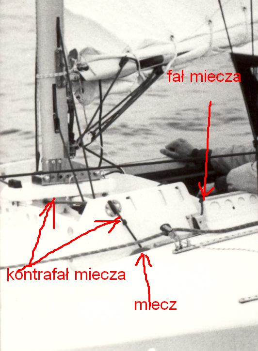

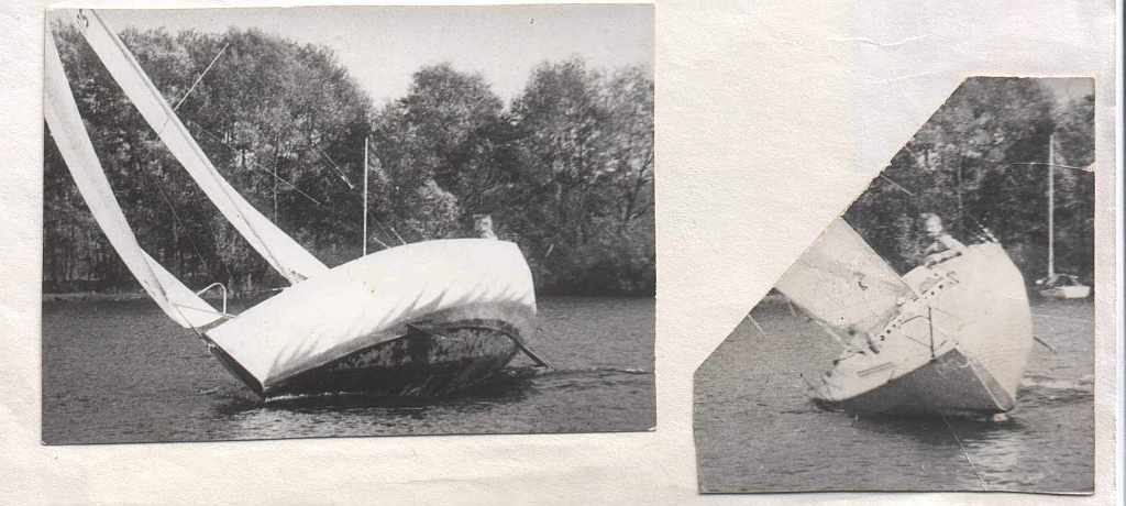

Akurat boczne miecze przerabiałem na PIP 'ie
i mam mieszane uczucia; Miałem taka kombinację że ciągnąc za jeden fał; wpychałem miecz do dołu, a drugi "sam się wyciągał" niejako przy okazji.
Dawało się to wykonać przy zwrocie tylko w chwili gdy żagle jeszcze nie pracowały. potem już nie było siły (od 2B).
Jeśli załogant nie zdążył to klapa: luzowanie lub przeostrzanie,
a i to nie wtedy gdy dobrze wieje.
Miecze były na rolkach więc projektując myślałem że będą chodzić....
W efekcie zwroty były specjalnie wolno wykonywane,
a jeden załogant był oddelegowany do mieczy akurat w chwili gdy był najpotrzebniejszy.
Na szczęście miecze były na tyle długie,
że w położeniu po połowie wystawały do dołu na równi z kadłubem,
więc przy silniejszych wiatrach (nawet w regatach) tak je zostawialiśmy,
bo skoro jacht się przechyla to jeden z nich i tak prawie nie był w wodzie.
A i jaszcze: dolna dziura była nad klw (jak w najnowszych IMOCA :lol: )
Tak więc; słabo to widzę, poza oceanicznymi.
Komentarz: Pływam sam, więc nie bawię się mieczami.

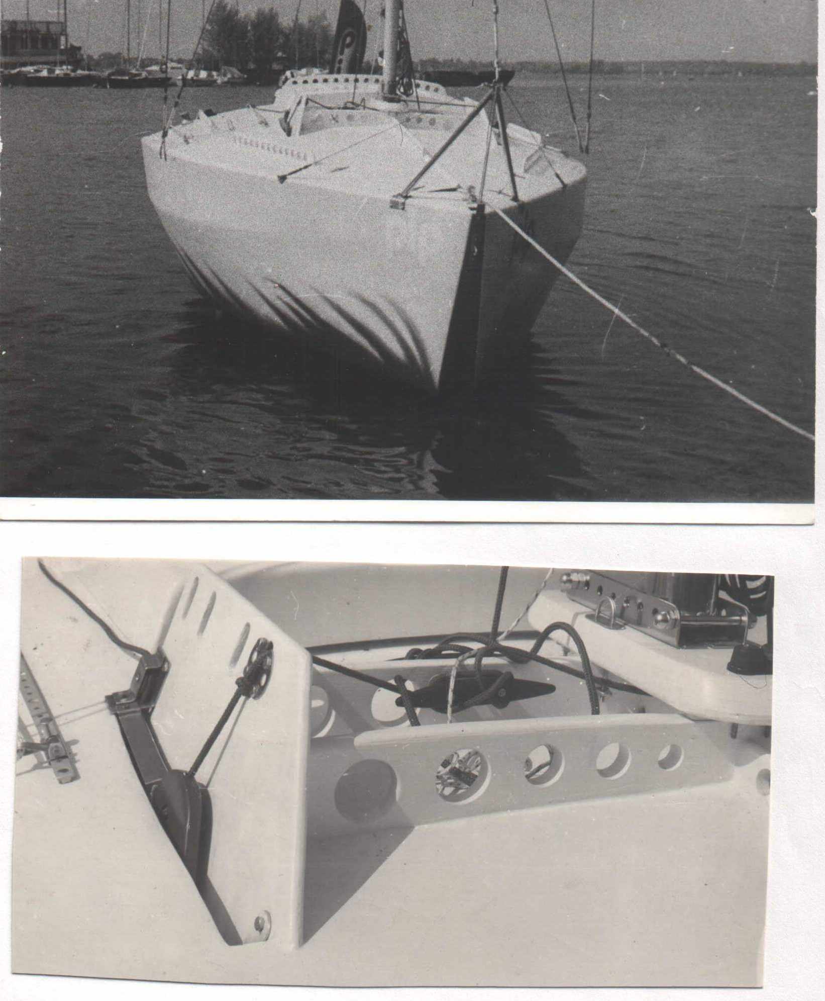

Marian, dlaczego sztag w PiPie zaczepiony jest do tej dziwnej konstrukcji rurek, a nie do pokładu??
ŁJ
PostNapisane: 20 sty 2013, o 01:18
Posty: 13996
Podziękował : 10550
Otrzymał podziękowań: 2485
1/ Chciałem mieć foka z najdalszego punktu jachtu;
aby jak najmniej zachodził za grota.
2/ Przepisy klasy Micro wymagają kosza dziobowego:
więc jest (widać go?) więc go wykorzystałem.
3/ Naciąg sztagu był z kabiny talią bo nie miałem na boxy masztowe.
4/ Wysokością dolnego liku foka jakoś się nie przejmowałem. ;)
5/ Drugim (postojowym) sztagiem wiszącym obok foka; także. ;)
6/ W dokumentacji był już normalny kosz - dla świętego spokoju.
Pip miecze knagowane na pół.jpg [ 157.53 KiB | Przeglądane 2624 razy ]
PIP detal ark 9 takiel.jpg [ 25.97 KiB | Przeglądane 2624 razy ]

Bo wszelkie boczne miecze to jest rozwiązanie dla jachtów oceanicznych, na długie halsy. Na swoim podwórku rację ma Waliant, że nadmiar roboty przy zwrocie to pewna przegrana - a Kudłaty ma rację na innym podwórku, że zwrot robi się raz na tydzień i można sobie trochę popracować ;)
Przy okazji: zobaczcie jak tutaj chłopcy przekombinowali miecze:
http://www.boatdesign.net/forums/attachments/sailboats/77924d1358526597-foil-assist-keelboats-not-dss-kuka-light-others-kuka-light-lifting-boards-experiment.pdf
Na krótsze halsy faktycznie trzeba wymyślić coś innego. Na przykład:
Umieszczamy dwa stery przy samiutkich burtach dość szerokiego jachtu, żeby były możliwie najszerzej rozstawione. Na końcu każdego steru "T-foil" czyli poziome skrzydełko. Na razie nic specjalnego...
A teraz: mechanizmem, używanym normalnie do podnoszenia sterów, obracamy nieco płetwy tak, żeby poziome skrzydełka były skręcone jak lotki w samolocie. Co więcej, prostym mechanizmem możemy zapewnić, że płaty będą działały zawsze, w szerokim zakresie kątów trymu kadłuba.
Wadą jest brak dodatkowej siły nośnej, za to dodatkowy opór - trzeba więc zobaczyć, w jakim zakresie opłaca się uzyskiwanie w ten sposób dodatkowego momentu prostującego.
A teraz najciekawsze, ostatnie i bardzo pouczające wyniki. Otóż nurtował mnie wspomniany poprzednio "transonic hull" (który uważałem za szarlatanerię) i to, że Michlet uzyskał dla niego tak małe opory. Sprawdziłem dokładniej.
Wiecie, w czym rzecz?
Otóż FreeShip, którym generowałem ów kadłub, zachował się trochę głupio i zamiast dociągnąć dno do powierzchni wody, odciął je zanurzoną w wodzie pawężą.
Kiedyś zastanawiałem się, kiedy opłaca się moczyć pawęż - i to jest właśnie ten efekt. Przy większych prędkościach zanurzenie pawęży w wodzie zmniejsza opory nawet o połowę! Bo co prawda pojawia się dodatkowy opór związany z pawężą, ale wydłużają się fale, wywoływane przez kadłub.
W praktyce można rzecz rozwiązać tak, jak to zrobił Wojtek Kasprzak w swoim Bonito, sterując podłużnym trymem jachtu. W tym bardzo przydadzą się regulowane skrzydełka na sterach...
