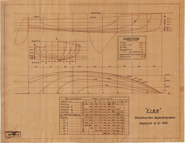

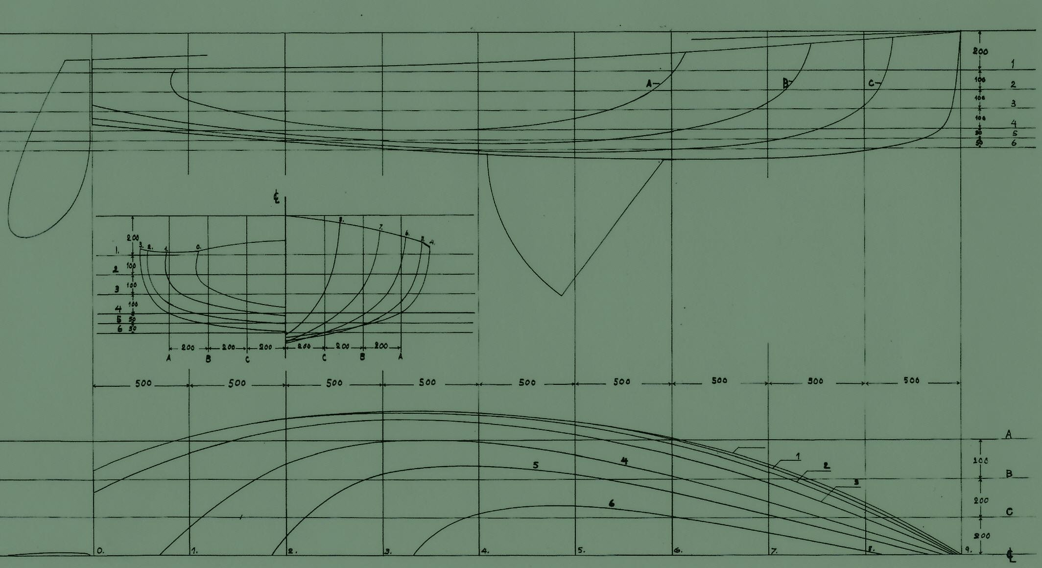

Bo to jest Finn, trudno go narysować bardzo, ma subtelne linie, które "zwodzą". Jest w nim jakiś czar, nie na darmo uważany za wybitną łódkę. I ponadczasowy.
Wklikiwałem go dwa razy: raz z rysunków ogólnych - był kłopot, drugi raz z linii teoretycznych chyba z samego źródła, albo tuż obok...
Finn-Lijnentekening-Sarby.jpg [ 245.3 KiB | Przeglądane 5371 razy ]
Dokładność po środku powiększonych linii. Lepiej się nie da.
Ten 5.0 m jest przeskalowany x, y, z. Bc wynosi 1,68 m, H dziobnicy licząc od bazy ok. 77 cm. No, to jest już Olimpijka... :lol: i poważny kadłub. :cool:
Do rozmyślań. :roll: ;)

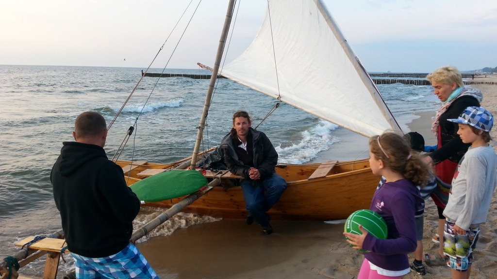

Ja też mam 5 metrów i kosztuję mniej niż 1 tysiąc zł. A limit jest 10 tysięcy. Mogę płynąć? :)

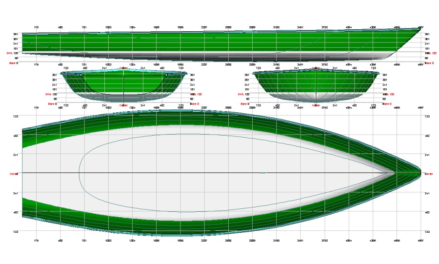

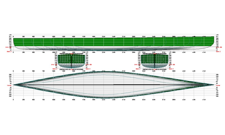

Błyskawica ma 114 m długości, 11,3 m szerokości i 3,3 m zanurzenia. Smukłością zbliżona do kajaka... choćby takiego (znalezionego na BDF):
FREESHIPFINAL_Linesplan.jpg [ 80.41 KiB | Przeglądane 4817 razy ]
Dla wnikliwych podglądaczy pikseli... tam pod dziobem, stępka kajaka posiada "wklęsłość Mariana"... ;) :roll: :D
FREESHIPFINAL.fbm [35.47 KiB]
Pobrane 34 razy
Rozmiar fikcyjny: 5.0 m.

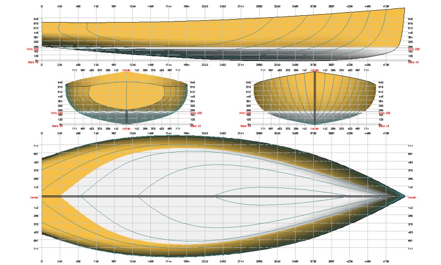

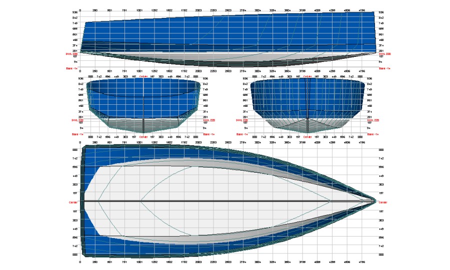

Wracając do klimatu setkowego... konstrukcja Marc'a Lombarda, wzmiankowana w dziale obok przez M@rka - RM 890 - w fikcyjnym rozmiarze 5.0:
RM890_Linesplan.jpg [ 119.12 KiB | Przeglądane 4645 razy ]
RM890.fbm [70.86 KiB]
Pobrane 100 razy
Smukłość kadłuba = 2,6

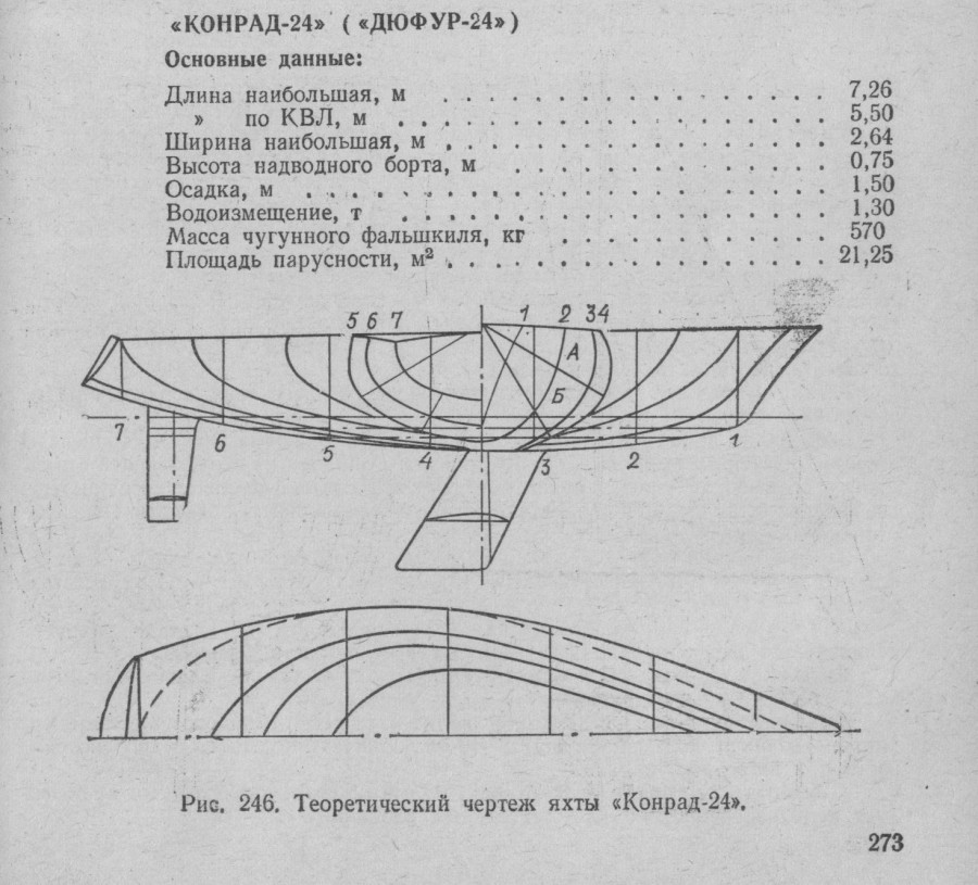

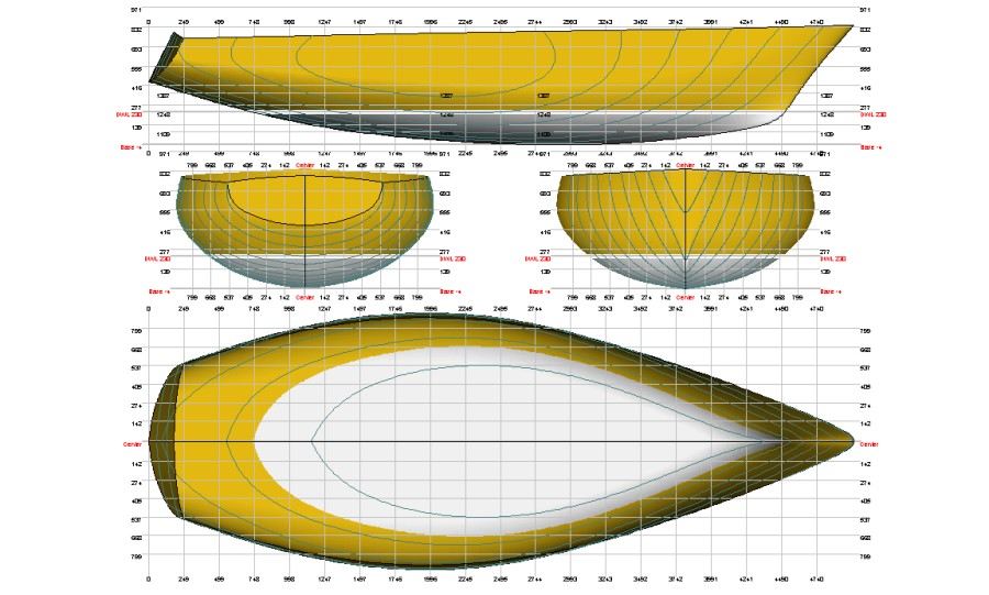

Na zakończenie zbioru, legendarny jacht regatowy - Conrad 24 (Dufour 24), '1975:
C-24.jpg [ 166.58 KiB | Przeglądane 4516 razy ]
"Sprawocznik po katieram, łodkam i motoram" pod redakcją G. M. Nowaka, 1982
I jego jakże fikcyjna odmiana 5.0...
Conrad 24_Linesplan.jpg [ 121.25 KiB | Przeglądane 4516 razy ]
Conrad 24.fbm [71.23 KiB]
Pobrane 60 razy

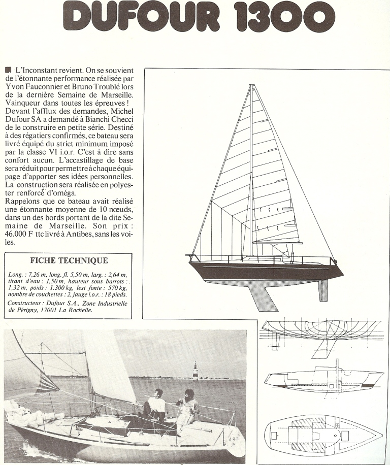

Tutaj poprawka. Conrad to jest faktycznie 24, ale na licencji Dufour 1300.
W rzeczy samej, jest fikcyjne potwierdzenie:
1974 04 CY Dufour 1300.jpg [ 370.01 KiB | Przeglądane 4411 razy ]
Nawet rocznik się przesunął o ząbek w przeszłość.

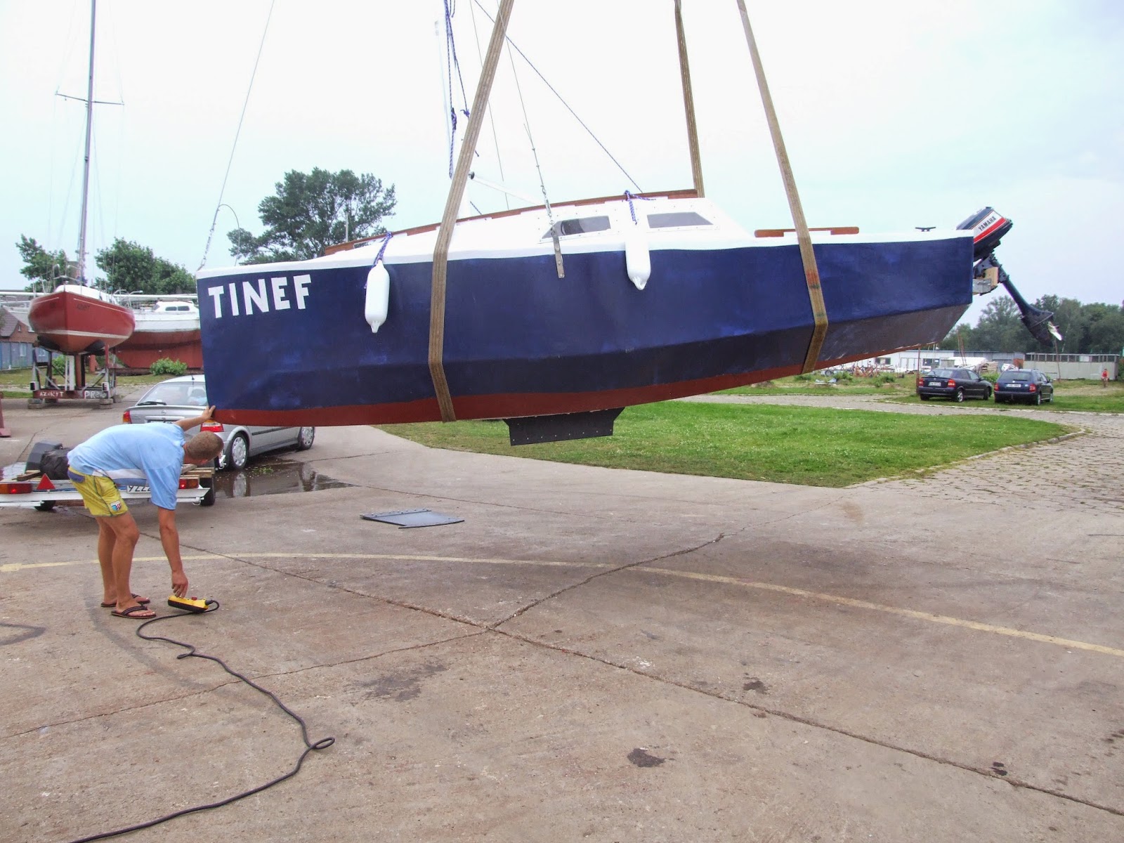

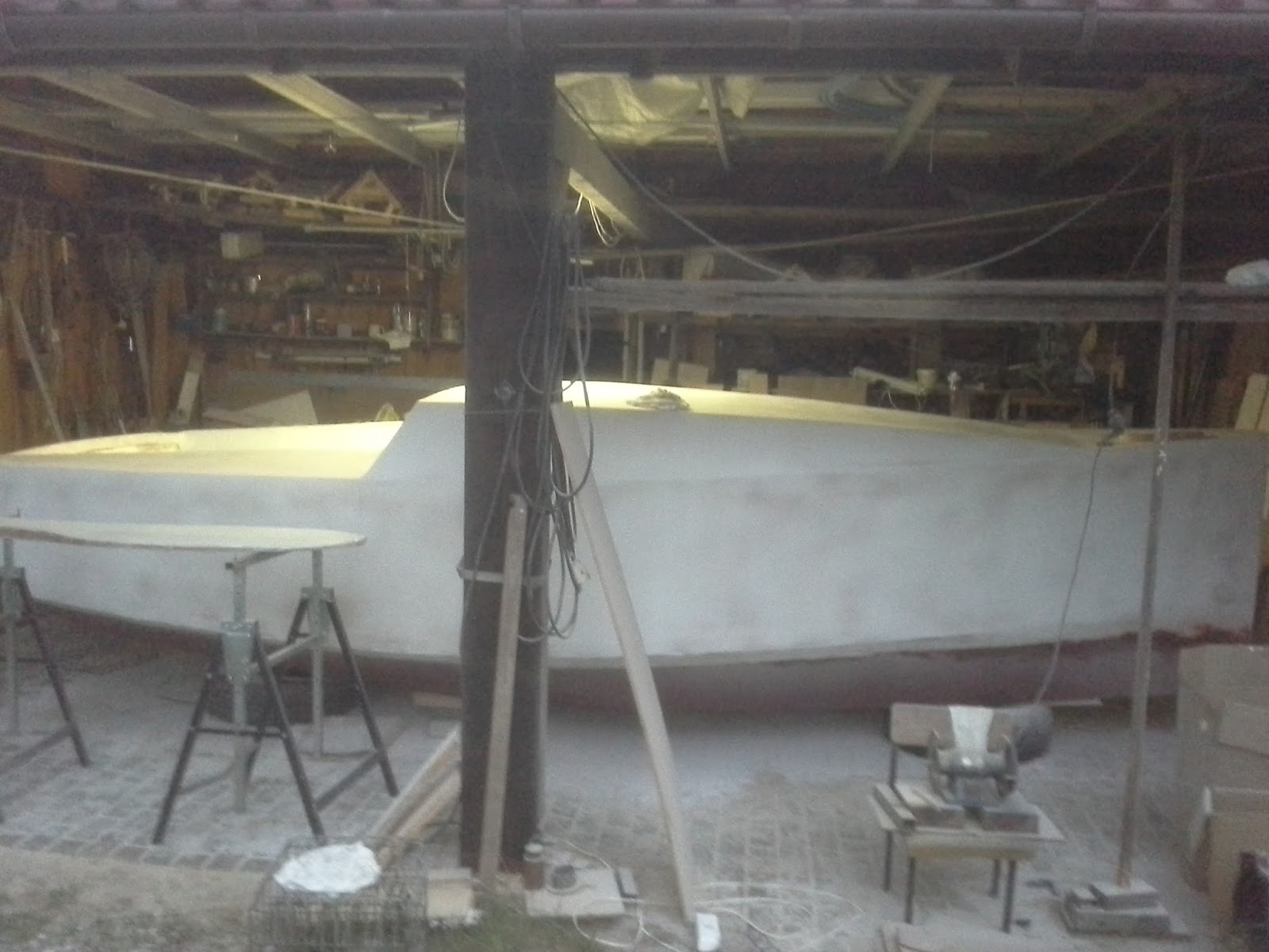

Rosną i rosną, aż miło oglądać. Jest nadzieja na naprawdę liczną obsadę w przyszłym roku.
Mona:
Tinef:
Atom:
Giga:
Meluzyna:
Quark:
Nazwy brak ;):
Wojownik:
Still Crazy 2:
A na liście startowej Poloneza - 6 Setek!
