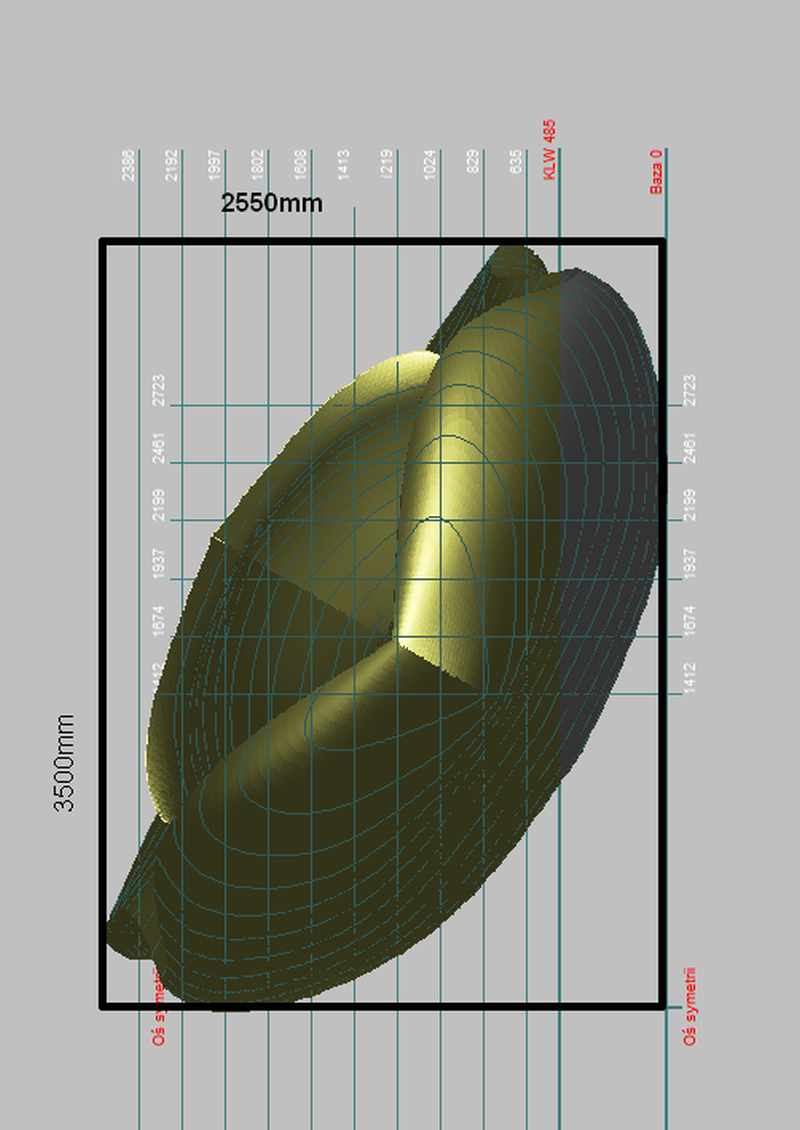

...Dorobiłem (w Paincie) miecze, aby było wiadomo gdzie woda ma spływać.
Łukaszu!
jest taka opcja: widzialność/zmniejsz curwaturę ...F9 i ...F10
do czego one służą? czy można nimi zmieniać łuk krawędzi ? patrz rys.
i drugie: co to są międzymoduły?(...intersectional)

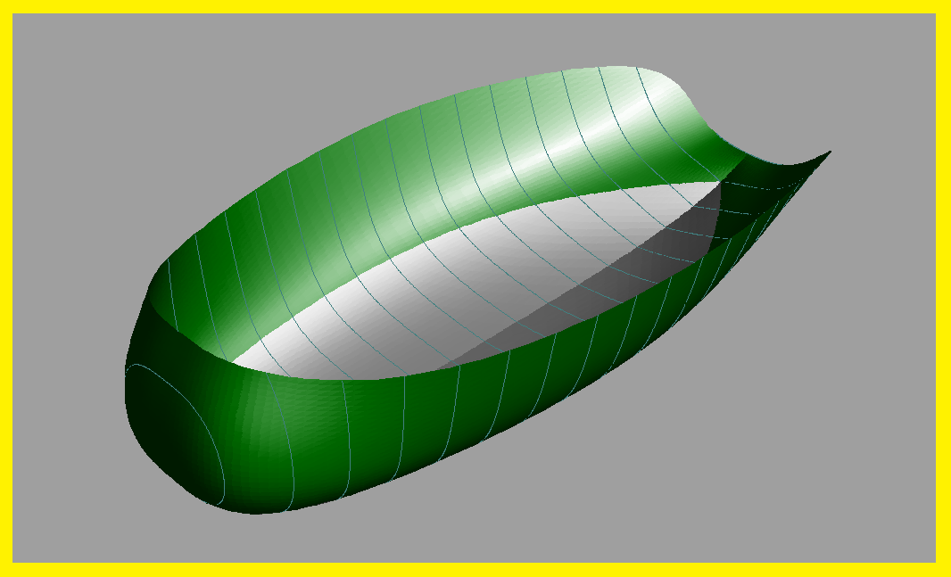

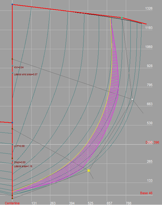

Niestety nie. Opcja ta pozwala jedynie na wzrokową ocenę płynności linii teoretycznych kadłuba. Modyfikować kształt można jedynie za pomocą punktów kontrolnych. Jak masz za płasko to dodaj jeszcze jeden punkt.

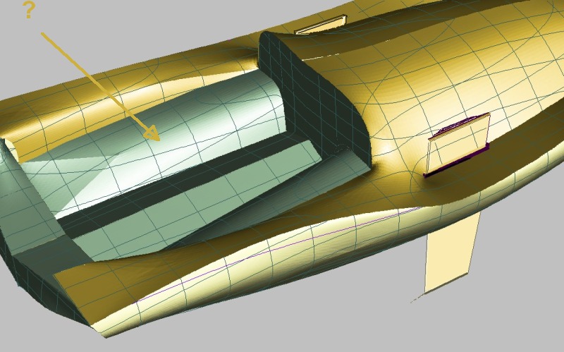

A to są "międzymoduły" ;)
intersections.png [ 117.81 KiB | Przeglądane 9694 razy ]
jajoł.fbm [41.45 KiB]
Pobrane 155 razy
tzn. te niebieskie kreski. ;p
