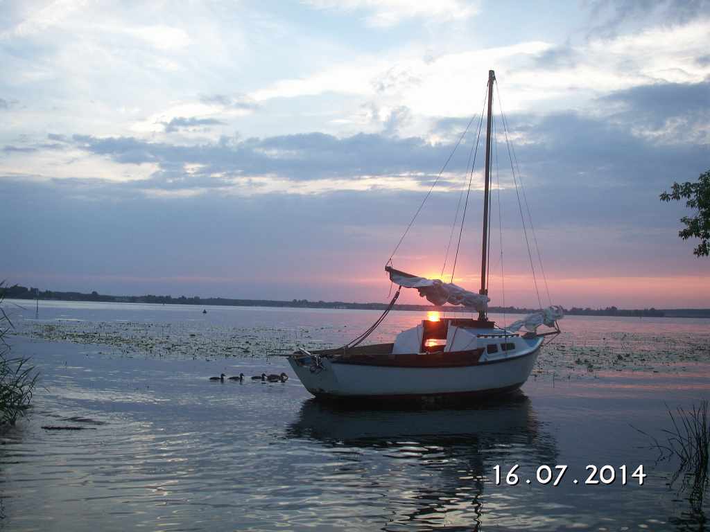

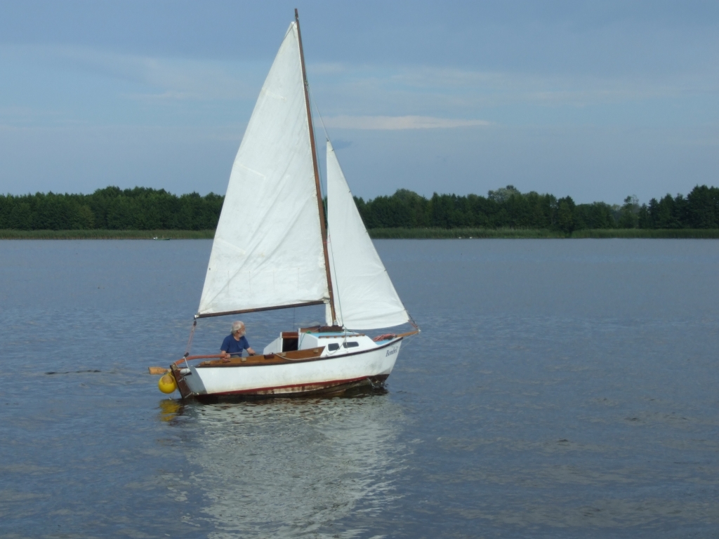

A wspomniany (na poczatku) Bombel huari wygląda dziś tak:
PICT0525.JPG [ 58.35 KiB | Przeglądane 5843 razy ]
PICT0555.JPG [ 66.17 KiB | Przeglądane 5843 razy ]

Zastanawiam się jednak na ile komplikuje ten jakby podwójny maszt czynności przy stawianiu i zrzucaniu grota? No musi to być bardziej pracochłonne niż w rozwiązaniu bermudzkim..?
Bardzo - Duużo - Mnóstwo - Niewygodnie! :-(
Nie chcę krakać, ale to chyba ostatni sezon tego rozwiązania na Bomblu - chyba że wymyślimy coś mądrego.
Tyle, że trzeba robić nowy maszt.
PostNapisane: 20 lip 2014, o 06:51
- Niewygodnie! :-(
No nie! Spodziewałem się raczej odporu i udowodnienia w krótkim a treściwym wywodzie jak bardzo się mylę, nie mam pojęcia i w ogóle lejek. Jestem zdruzgotany. :roll:
A co sprawia takie kłopoty? Zalety widzę - zmienna długość masztu z korzystnym obniżeniem jego wysokości poprzez płynną regulację, co przekłada się również na plusy transportowe i samych drzewc i całości kiedy przechodzimy pod mostami czy liniami energetycznymi. Także wygląd dodaje uroku i smaku. To skąd ta gorycz?

Alterus napisał(a):
To skąd ta gorycz?
z obsługi :lol:
Ja bym próbował dopracowywać zestaw, (ale głównie dla szpanu)
Z praktyki;
tylko niższy maszt po zarefowaniu i w transporcie to zalety.
Stawia się toto dużo trudniej, na kilka etapów, trzeba ręcznie zakładać opaskę dociągającą, więc nie opuścisz żagla (na szybko) w całości.
Dwa kije obok siebie dają większy ciężar (i opór) niż jeden maszt tej samej wysokości, więc je i składać trudniej...
Pod mostem w Zegrzu i tak przepływa, a pod Wierzbicą i tak (chyba) trzeba składać.
Ale to detale:
łódka pięknie zrównoważona, ślicznie chodzi przy silniejszych wiatrach jak tylko złapie trochę przechyłu, o dziwo bardzo ostro do wiatru (porównywalnie do nowoczesnych jachtów).

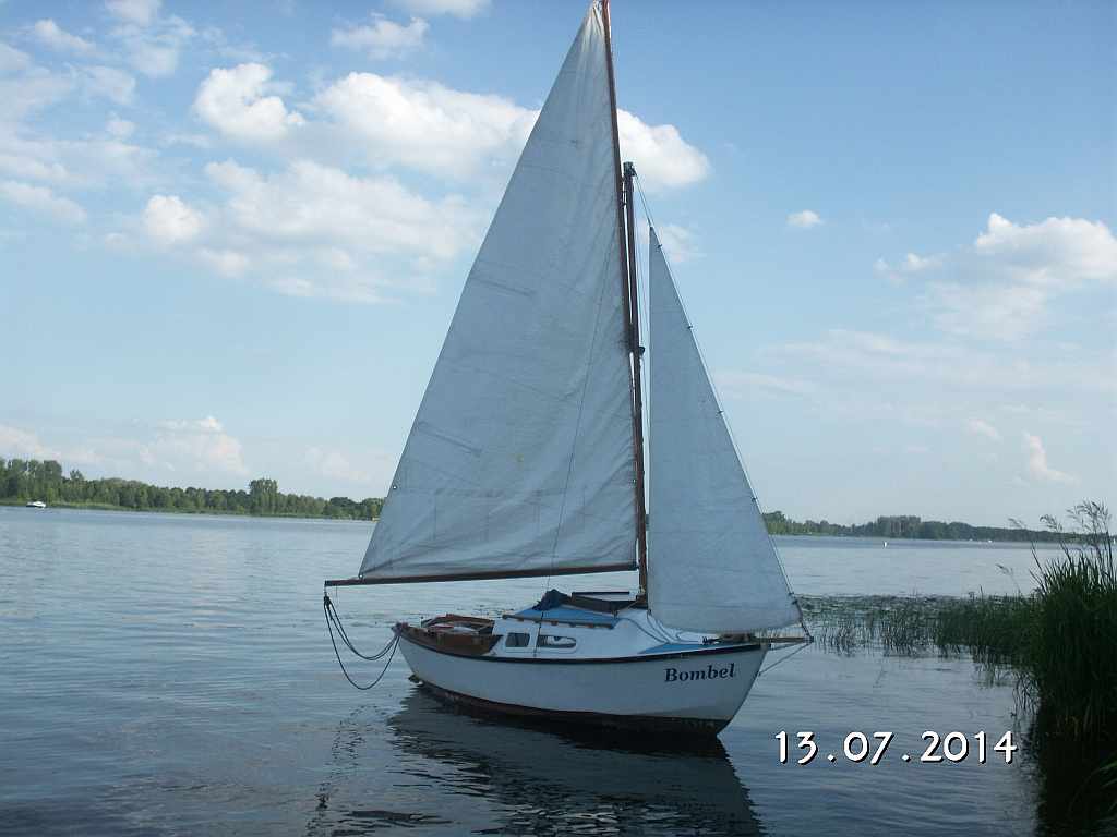

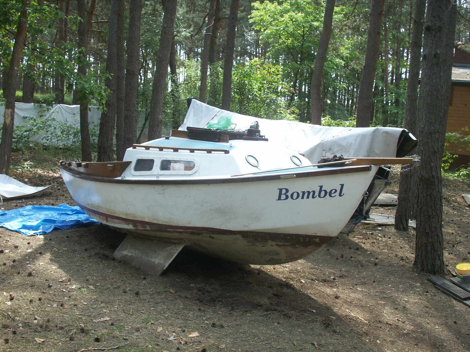

Odświerzę temat:
Bombel (Huari/Guari) wygląda dziś tak:
Komentarz: BOMBEL (w tle Nell (pod przykryciem )
PICT0013.jpg [ 327.73 KiB | Przeglądane 5211 razy ]
Zastanawiam sie czy wracać do huari (splendor, ale stawianie żagla było upierdliwe,) czy pozostać z trójkątnym (żagiel ten sam daje się stawiać na obu masztach).
Obraz 030.jpg [ 409.1 KiB | Przeglądane 5211 razy ]
PICT0525.JPG [ 58.35 KiB | Przeglądane 5211 razy ]
Acha; i czy robić bulajki w przedniej ściance kabiny?
W zamierzeniach ma być akcja: "Emeryci i Inwalidzi na Bornhorn" :cool:
A profil tego żagla? :roll:

Dałbym pierwszeństwo łatwości obsługi nad urodą (odwrotnie niż z kobietą :-P ), tym bardziej że z bermudzkim też Bomblowi do twarzy. ;-)
Profil żagla nie ucierpi, a sądząc po zdjęciu będzie lepiej. Okienko z przodu dobra rzecz, nieraz się przydaje. W tamtym roku na Jezioraku dzięki luknięciu w taki bulajek nie staranowałem boi którą jakaś siła nieczysta musiała znienacka postawić na moim kursie... :-D
