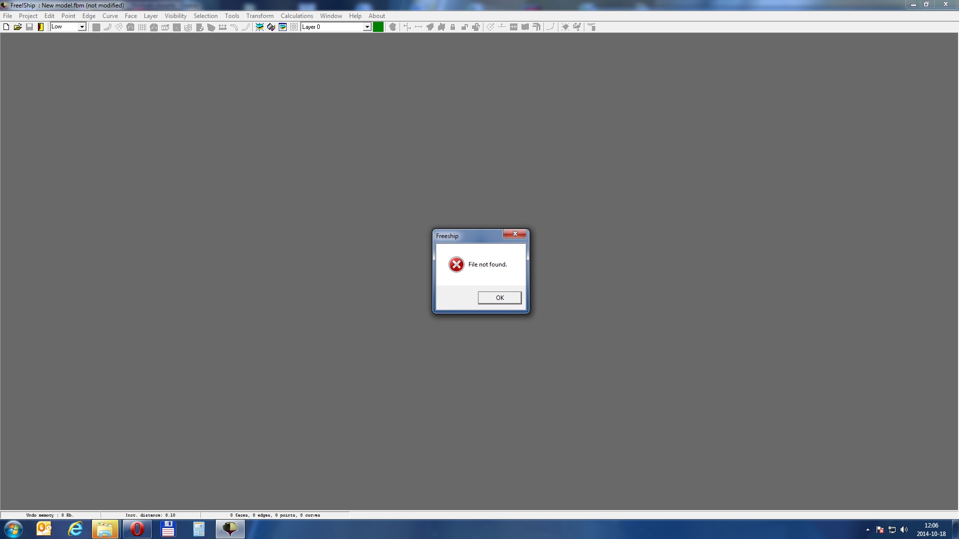

Witam
LukasJ, zrobiłem "Rozpakuj, otwórz FS'a, potem File->open...." imam tak.
Bez tytułu.jpg [ 123.61 KiB | Przeglądane 9938 razy ]
PostNapisane: 18 paź 2014, o 12:03
Posty: 9239
Podziękował : 1822
Otrzymał podziękowań: 2213
Sorry, ten plik zapisałem wersją 3.41 i do niej pasuje jak ulał.

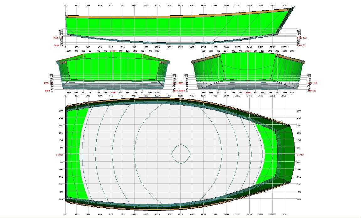

Te wersje FS-a niewiele się różnią między sobą...
Wklikałem Przemkowego New Baggera 12 przeskalowanego do 10 ft:
NB10.jpg [ 197.69 KiB | Przeglądane 9695 razy ]
NB.fbm [51.23 KiB]
Pobrane 263 razy
Który lepszy? :roll:

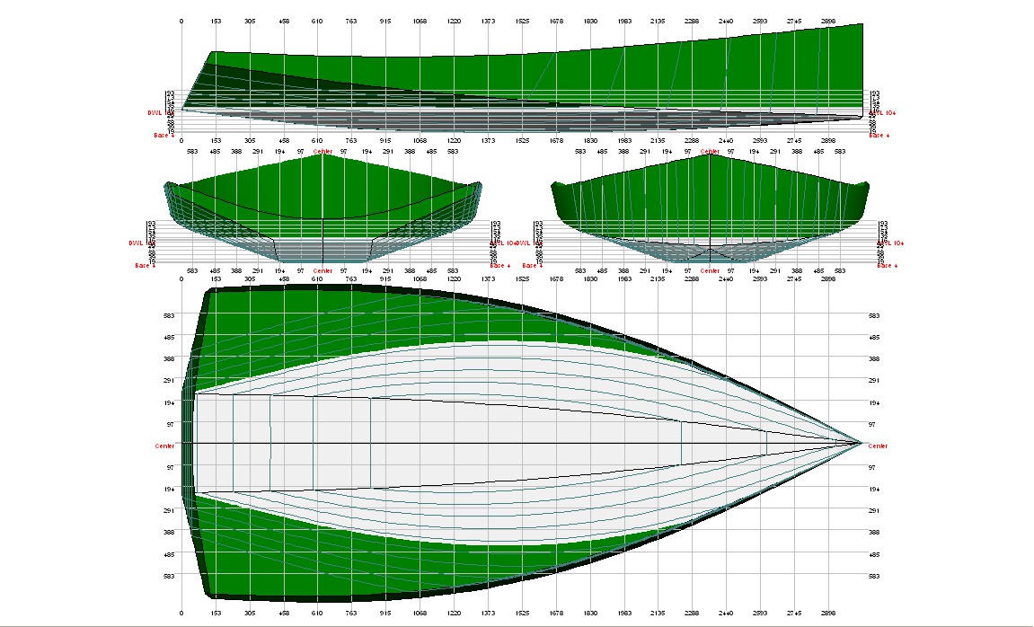

Jest i taki:
P61.jpg [ 223.08 KiB | Przeglądane 9534 razy ]
Wklepany przez Robitaka. :D
I przeskalowany do 10 ft (miał 2 stopy więcej).
P61.fbm [50.8 KiB]
Pobrane 247 razy

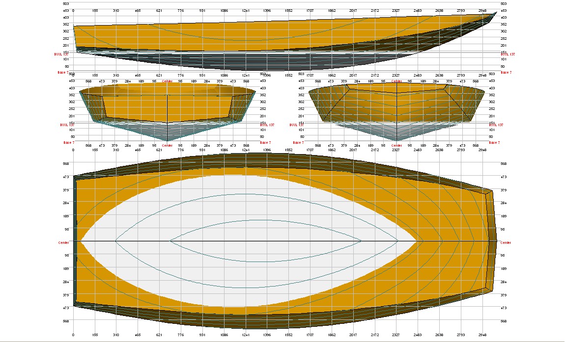

Jest P59, przeskalowany rzecz jasna z 4.20 m na 3.05 m. :D
P59 Kocik.jpg [ 232.54 KiB | Przeglądane 9349 razy ]
P59 Kocik.fbm [43.12 KiB]
Pobrane 160 razy
A fluidy P51 pląsaja tu i ówdzie, są jego plany wykonawcze w Zrób to sam (Nr 3'87) i w pliku pdf. Bardzo ładnie rozrysowane i opisane. Nic, tylko budować! :mrgreen: I pływać.

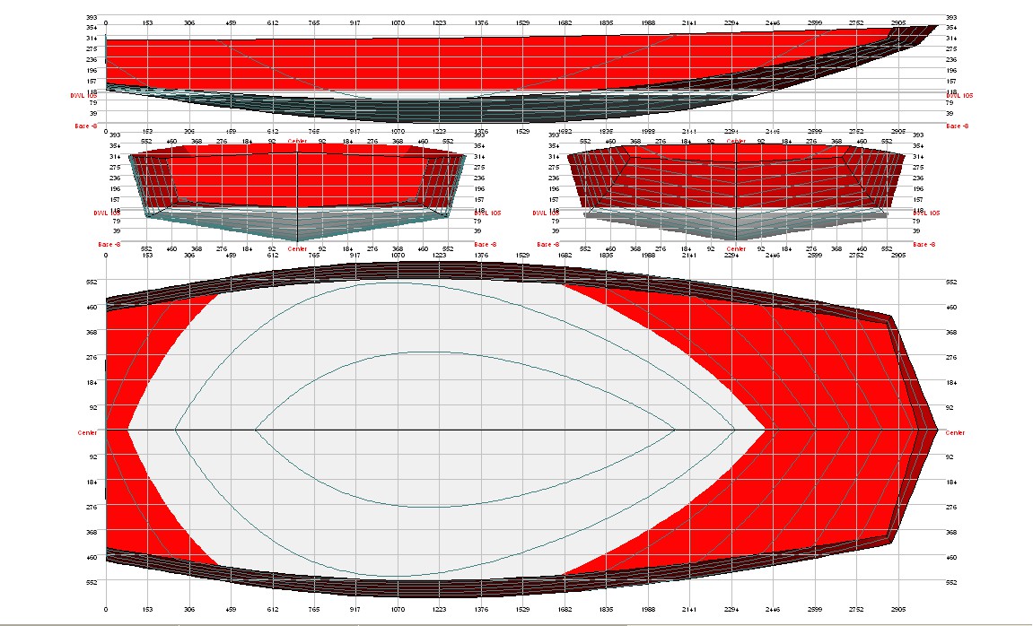

A teraz powyższe kadłuby można przyrównać do Optymista, powiększonego do 3,05 m długości, ok. 1,5 m szerokości. Przy zanurzeniu 10 cm wypiera blisko 190 kg wody! Nieco "poprawionego" tu i ówdzie... :roll: :)
OptyM 10.jpg [ 190.45 KiB | Przeglądane 9217 razy ]
OptyM 10.fbm [57.47 KiB]
Pobrane 140 razy

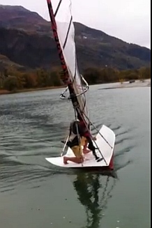

A jak brat Czech mówi?
PostNapisane: 27 paź 2014, o 14:59
jak się tym pływało?

Myszek kiedyś podobne coś wystrugał ze sklejki:
Trochę jednak inne, ale w sumie zasada podobna.
Kiedyś było o tym na forum - chyba. Podobno miał powstać nowy, powiększony egzemplarz.

mjs napisał(a):
epoksyd i tkanina - kompozyt nie nowina.
A w tej technologii to i składane, jak Sąsiad się dopominał, można wykonać.
Tylko jak to pływa, bo z tego co przeczytałem startuje się jak na desce, i to raczej o małej wyporności...
