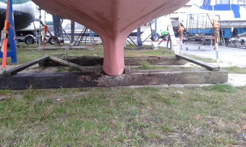

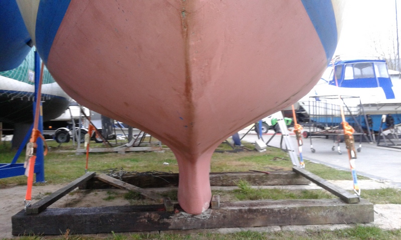

Wklejam obiecane zdjęcia podwodzia F 28.
20181029_144536.jpg [ 234.47 KiB | Przeglądane 3775 razy ]
20181029_144531.jpg [ 169.98 KiB | Przeglądane 3775 razy ]

PS Kurczaku: podwodzie ma trzy widoki: z przodu, z boku i z tyłu.
Każdy z nich może mieć wpływ na Dulciowatość.
