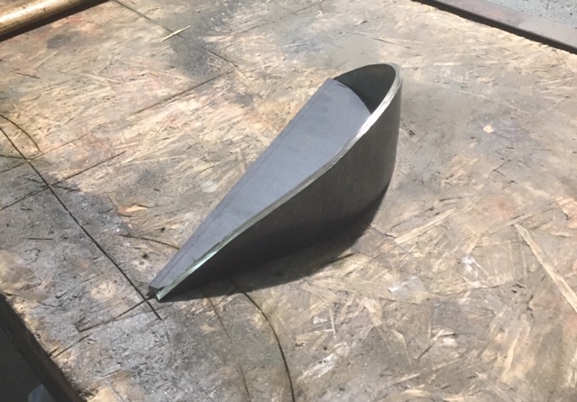

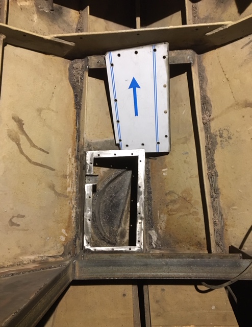

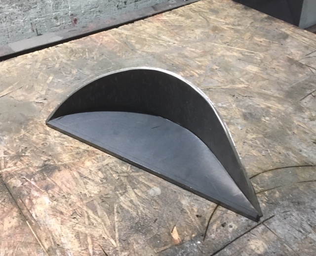

taka_jedna napisał(a):
na wypadek pęknięcia poszycia na granicy spawów.

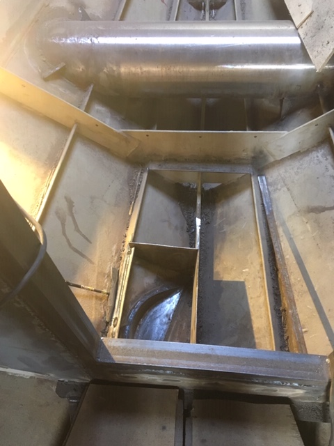

miru71 napisał(a):
Myślałem czy nie wspawać kilku takich trójkącików łączących tunel z poszyciem - może to zrobię.
Miałem nie robić, ale taka_jedna zasiała ziarno niepokoju i wspawałem wzmocnienia. :D
Naoglądałem się trochę takich tuneli w necie i nikt aż tak bardzo tego nie wzmacniał, ale godzinka roboty i człowiek spokojniejszy. :D
DA9F40CD-CC01-4126-B1EE-B9111FF94FCF.jpeg [ 90.82 KiB | Przeglądane 8860 razy ]

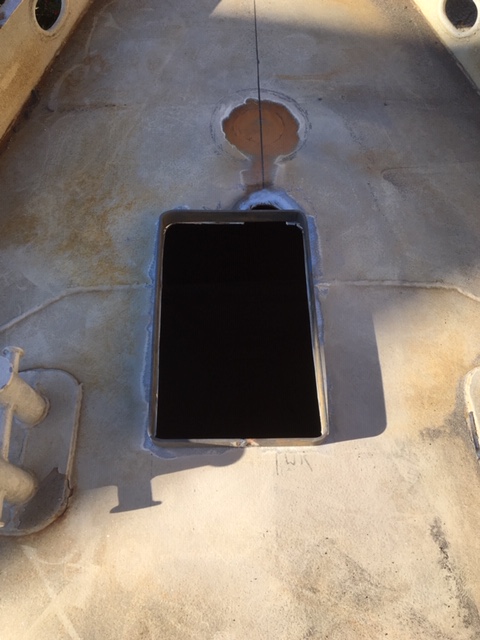

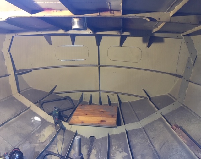

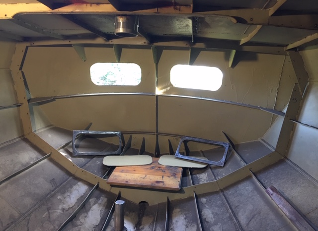

Prace posuwają się naprzód.
Domykam kajutę dziobową. Gródź wspawana.
Nie, nie robię zaokrąglonych rogów w futrynie i w drzwiach – jak by ktoś pytał.
Ciekawe.
W poście obrazek nr 2 jest troszkę jak by krzywo, a jak się go odpali to jest ok.
Próbowałem to zmienić zapisując go inaczej w edytorze fotek i....lipa.
IMG_3284.JPG [ 76.45 KiB | Przeglądane 8781 razy ]
IMG_3282.JPG [ 74.54 KiB | Przeglądane 8781 razy ]

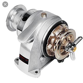

Właśnie stałem się szczęśliwym posiadaczem nowej windy kotwicznej Quick DP3 1500W za jedyne 400 euro z wysyłką. :mrgreen:
Dla dwóch urządzeń to już warto wstawić accu.
Miałem od dawna kupioną używaną ręczną windę Lofrans i myślałem, że już tak zostanie. Jest sprawna, ale trochę poobijana.
Jak by co, to ją chętnie odsprzedam za nieduże pieniądze.

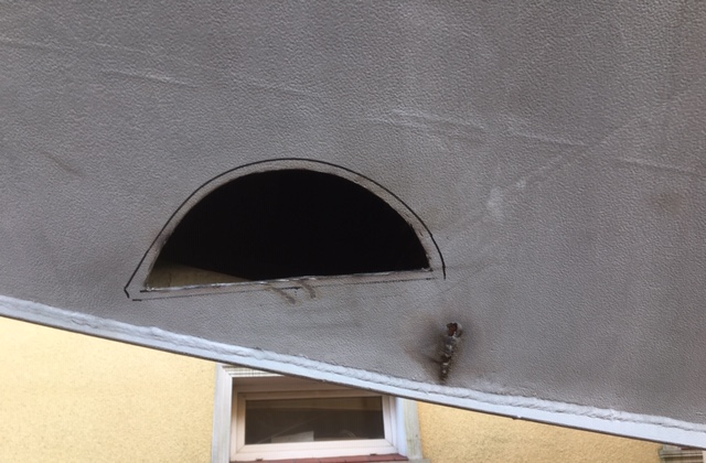

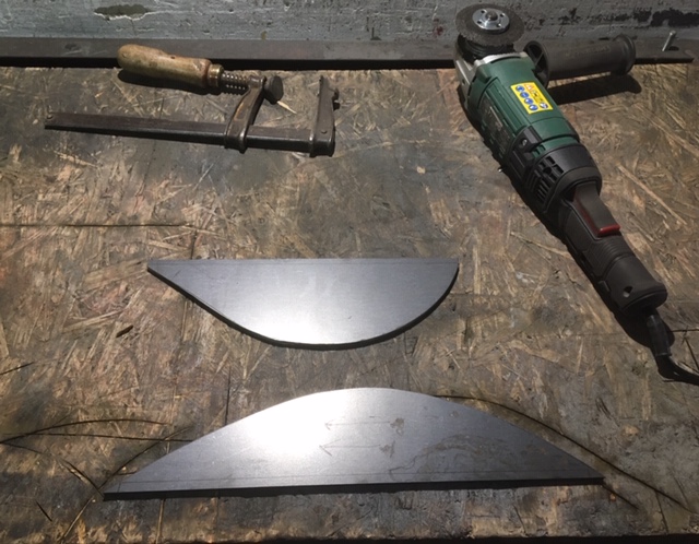

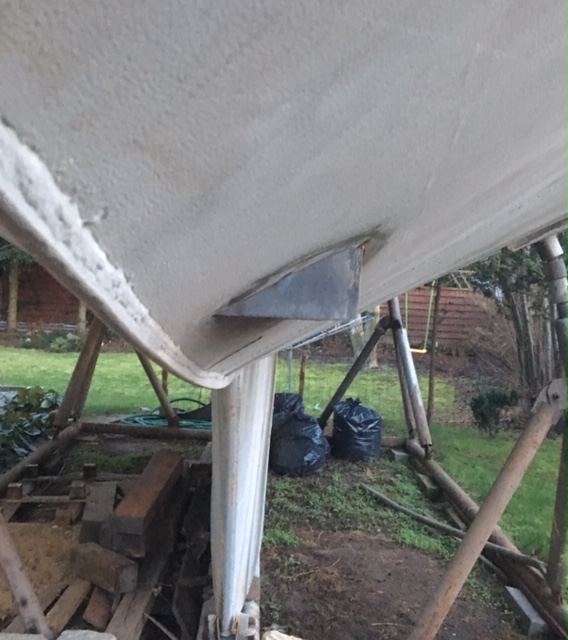

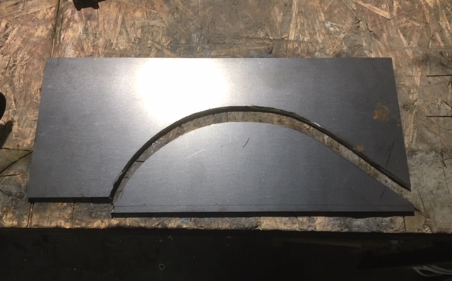

Zastanawiałem się jak podejść do tematu mocowania przetwornika do logu i echosondy.
Najbardziej płaskie dno jest w okolicach śródokręcia. Niestety, ale wewnątrz w tym miejscu będą zbiorniki na paliwo, wodę i ścieki, więc nie byłoby dostępu.
Rufy nie biorę w ogóle pod uwagę, bo być może w przyszłości zamontuję echosondę patrzącą w przód.
Najlepszym miejscem jest część dziobowa, ale tam poszycie jest za mocno w pionie.
Podpatrzyłem ciekawe rozwiązanie, czyli wspawanie opływowego „wypustu”, który miałby poziomą płaszczyznę z miejscem na dwa przetworniki.
Dodatkowo od góry będzie wodoszczelna skrzyneczka z dławikiem na kabelki, więc nawet przy uszkodzeniu czegokolwiek woda nie zaleje łódki.
Miałem robić ten element z nierdzewki, ale skutecznie wybiliście mi to z głowy (dzięki).
Zrobiłem z blachy 6-ki.
Nie wiem jak dodać więcej załączników.
No i ostatni.

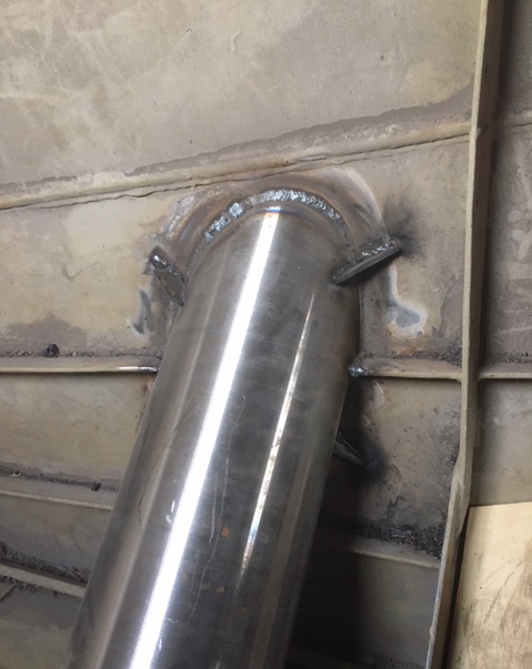

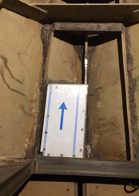

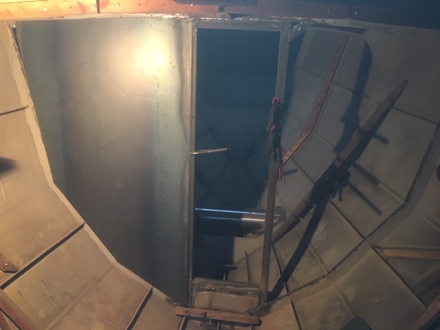

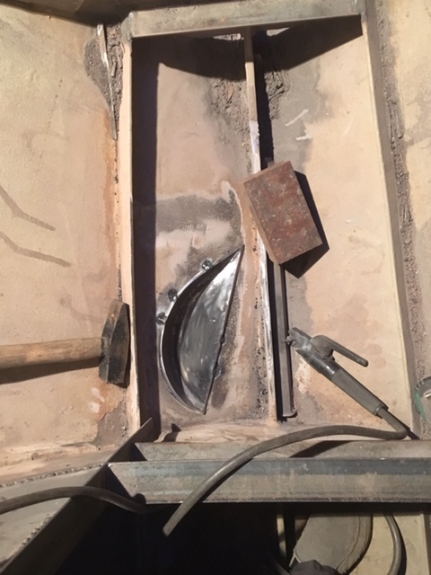

Wodoszczelna skrzynka na log skończona.
W dokumentacji budowy jachtu Pan Strawiński napisał, żeby budować z głową i tam gdzie się da oszczędzać na wadze.
No i zaoszczędziłem z 20dag, ale co się przy tym nakląłem!!
Zamiast zrobić skrzynkę z blachy co najmniej 3mm to zrobiłem z 2-ki.
„Ćiśnieniowo/zalewaniowo” pewnie i 1-ka by wytrzymała, ale weź to pospawaj!
Paskudne dojście, blacha 2-ka spawana do bardzo grubych elementów, pachwinowo, w pionie.
Najgorsze spawy jakie kiedykolwiek mi wyszły. Ale szczelne jest.
Dekiel i śruby nierdzewne.

Czy jesteś w stanie, w trakcie płynięcia dostać się do propylerka od wnętrza jachtu, by go oczyścić jak się coś nawinie nań?
Piotr Siedlewski
PostNapisane: 20 mar 2019, o 11:45
Posty: 603
Lokalizacja: Dolny Śląsk
Podziękował : 174
Otrzymał podziękowań: 213
Tak. Specjalnie wybierałem takie miejsce, żeby był łatwy dostęp.
Skrzynka znajduje się pod podłogą kabiny dziobowej.
Co prawda wszystkie podłogi będą zamocowane na stałe, ale planuję mieć w nich otwieralne klapy na zawiasach i z „zamkami”.
PostNapisane: 20 mar 2019, o 14:29
Posty: 4878
Podziękował : 875
Otrzymał podziękowań: 1921
A gdzie jest konstrukcyjna linia wodna (nad czy pod deklem tej skrzynki)?
PostNapisane: 20 mar 2019, o 16:18
Posty: 603
Podziękował : 174
Nad deklem.
Inaczej się nie dało.

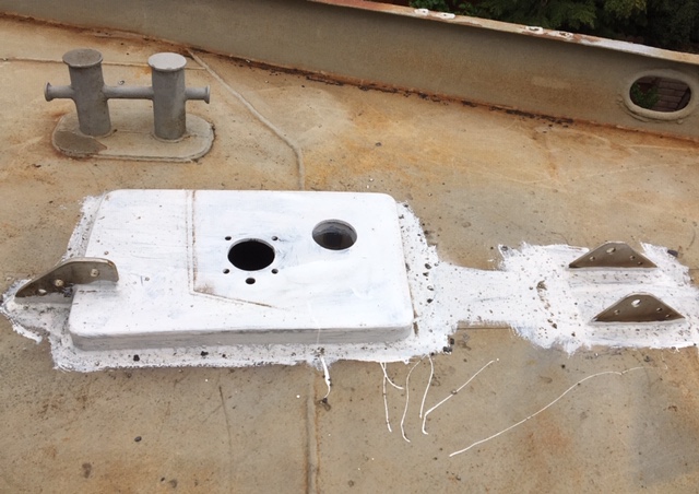

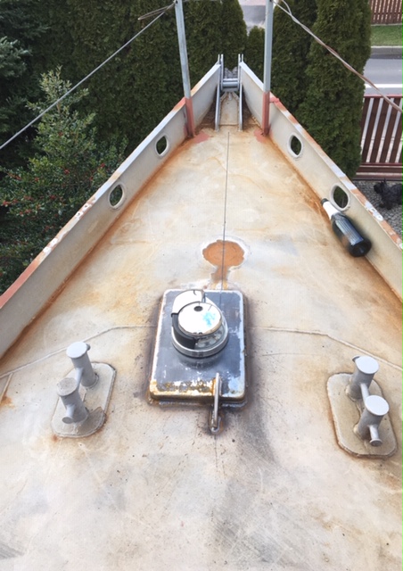

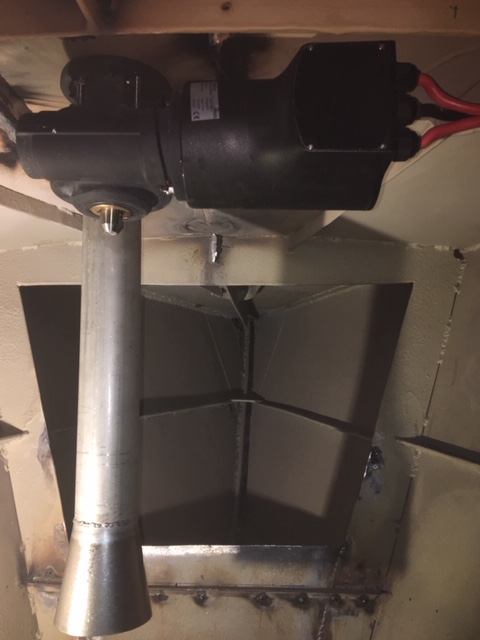

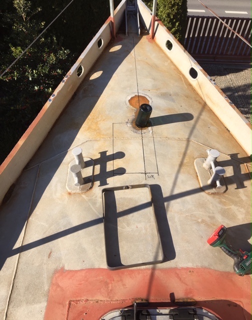

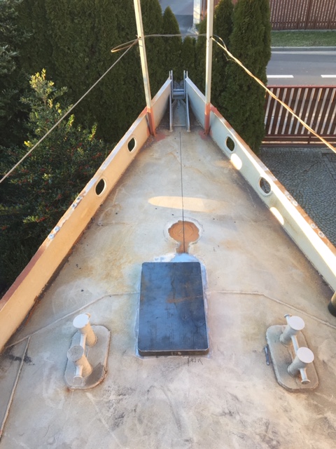

Zrobiona podstawa pod windę kotwiczną.
Blacha 6-ka uniesiona odrobinę ponad pokład co dodatkowo usztywnia konstrukcję i nie pozwala na wpływanie wody do otworu przez który przechodzi łańcuch.
Dodatkowo wspawałem coś na podobieństwo sztagownika - jeszcze nie wiem po co :D .
Pod pokładem jest on dodatkowo dospawany do wręgi.
Pomiędzy windą kotwiczną a dziobem wypada sztagownik od baby sztagu.
Wspawałem dwa mocowania, żeby pomiędzy nimi mógł przechodzić łańcuch. Oczywiście pod pokładem dospawane do wręgi.
Sztagownik będzie jednocześnie blokadą wybranej kotwicy.
Najchętniej umieściłbym baby sztag na tym pojedynczym mocowaniu na podstawie windy kotwicznej, żeby była większa odległość pomiędzy sztagiem i baby sztagiem, ale to wymaga konsultacji z kimś kto zna się na takielunku.

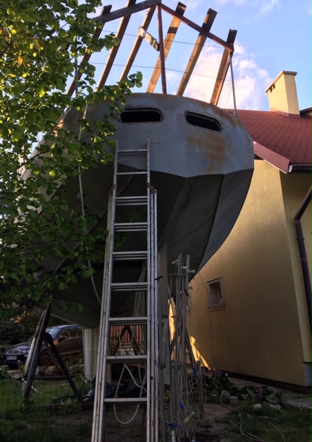

Kajuta dziobowa - jeżeli chodzi o sprawy spawalnicze - skończona.
Przeniosłem się do rufowej - ARMATORSKIEJ :mrgreen: .
Ma tam być wygodne dwuosobowe łoże - z możliwością wstawienia sztormdesek, nasza łazienka i mnóstwo szafek.
Zawsze chcieliśmy mieć okienka na rufie.
Udało mi się kupić za 126 Euro dwa nowe okienka Gebo.
Wyspawałem w garażu ramki, żeby okienka nie wystawały poza płaszczyznę i wspawałem je na rufie.
Przy okazji zrobiło się o wiele jaśniej.
