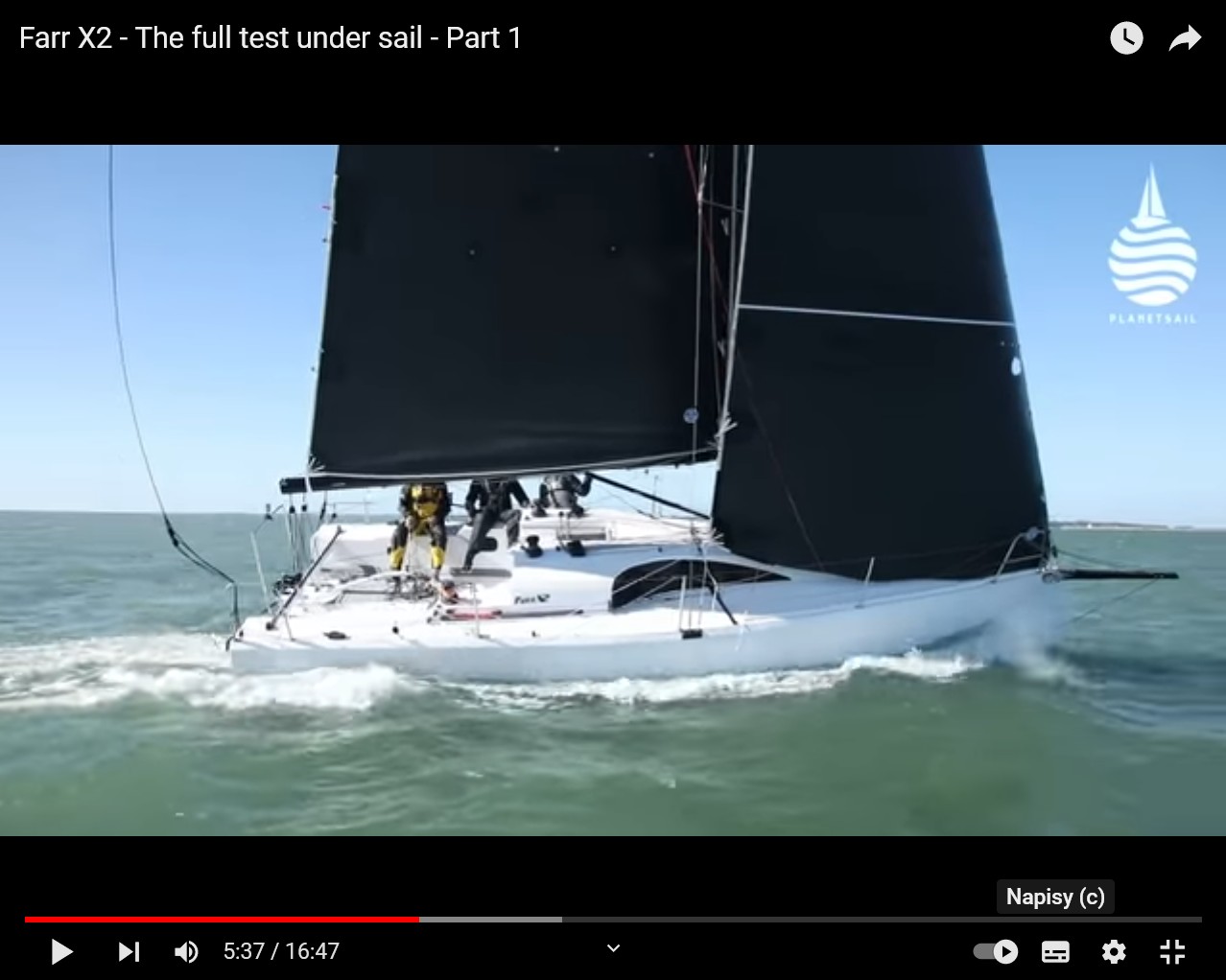

Tymczasem to co zalinkowałeś też niewiele wnosi.
Dalej nie wiem czemu ostatnio wszyscy są "One Design" i co toe słowa oznaczają.
... tak jak by od Skrzata się uczyli...
Natomiast Farr x2 już: "mój ci on jest"! :lol:
Rozwiązał problem brzydkiej poszerzanej kabinki (tej z SF3300 czy PIPa-Apasza) ;-)
W najładniejszy możliwy sposób.
A, że dalej obrzydliwe żelazko... wybaczam.

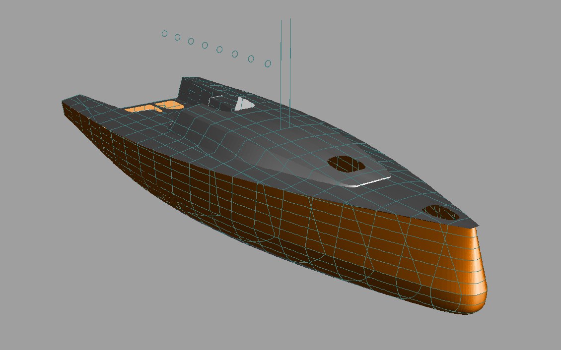

Zmieniłem kształt dziobnicy na wypornościową:
30.jpg [ 90.03 KiB | Przeglądane 5210 razy ]

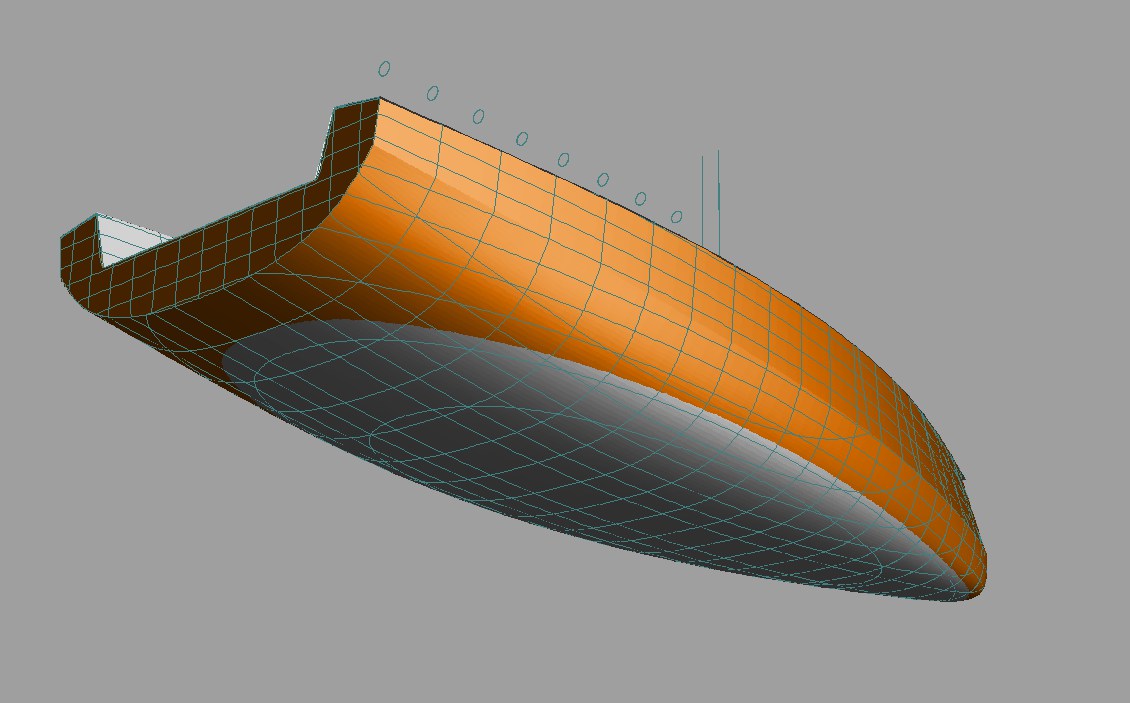

A rufa?
PostNapisane: 3 lut 2023, o 09:53
Posty: 9032
Podziękował : 4114
Otrzymał podziękowań: 1968
Dlaczego "One Design" napisano w tekscie ktory zalinkowalem. Po pierwsze zeglarze, a przynajmniej znaczna ich czesc , chca porownywac swoje umiejetnosci a nie grubosc portfeli i dlatego takie klasy jak J 70 sa tak popularne. Podobnie bylo z typem Farr/Mumm 30 ktore jeszcze niedawno scigaly sie w klasie a byly budowane przez bodaj 6 roznych producentow.Ta konstrukcja do dzis udowadnia swoja wartosc strtujac w regatach ME i MS ORC.
Teraz tez MOZE byc fajnie jesli organizatorzy nie narzuca monopolu producenta.
Macie inne zdanie to po prostu zrealizujcie wlasne projekty, wystartujcie w regatach przelicznikowych lub w grupie bez przelicznika jak w Silverrudder i przekonajcie wynikami do swoich koncepcji. Innej drogi nie ma :)
Za ten post autor M@rek otrzymał podziękowanie od: cors
PostNapisane: 3 lut 2023, o 11:25
Posty: 9032
Podziękował : 4114
Sa producenci i konstruktorzy ktorzy swoje wizje realizuja. W Dusseldorfie dokladnie ogladalem znanego juz od paru lat Dehlera 30 OD budowanego pod Goleniowem i AOELOSA 30 ktorego prezentowal Konstruktor i zalozyciel firmy ktora je buduje.
U nas powstal pare lat remu LG 899 konstrukcji Leszka Gonciarza, szkoda ze tylko w jednym egzemplarzu.
PostNapisane: 3 lut 2023, o 15:02
Posty: 9236
Podziękował : 1822
Otrzymał podziękowań: 2213
A rufa?
Wyporności ma w sam raz:
30 rufa.jpg [ 100.64 KiB | Przeglądane 5122 razy ]

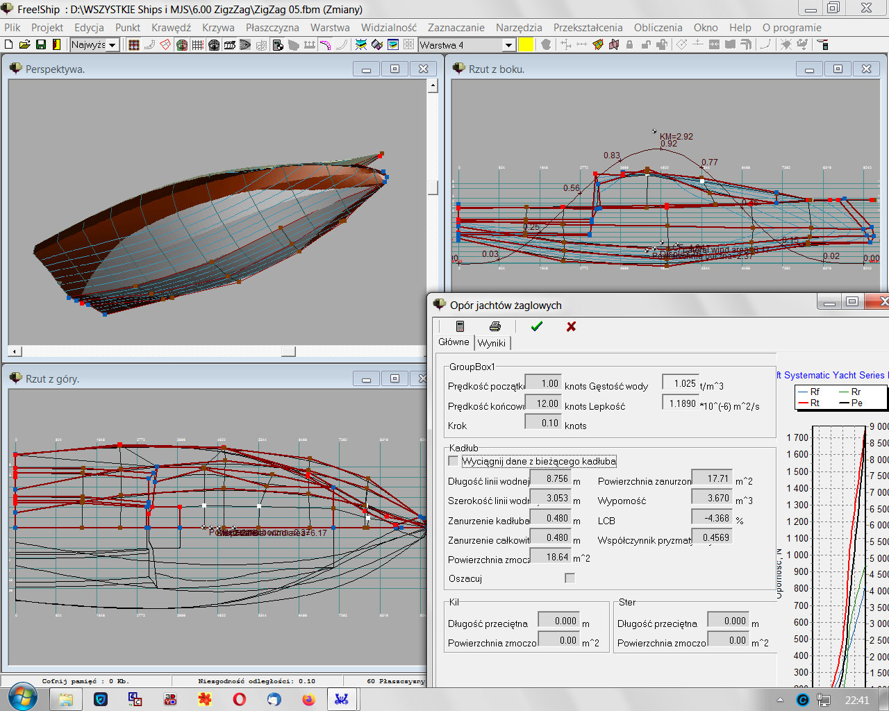

Ja pytam o neologizm "ONE DESIGN" jeśli już w nazwie kilkunastu nowych projektów jachtów mamy " jakiś tam O. D." to nazwa przeczy logice, bo albo jeden projekt, albo klasa jachtów ograniczona i różne projekty.
Nie można zrobić jednego projektu w kilkunastu różnych wydaniach, bo wtedy to jest NO ONE Design.
Chyba mojego ZigZag'a przezwę np. ZigNooNzag alboco.
zigzag 05 3,7,t= 1760N.jpg [ 360.99 KiB | Przeglądane 5071 razy ]

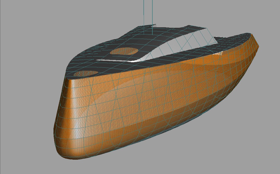

Zmiany, zmiany, zmiany... nowe burty! :D
30 burty.jpg [ 126.28 KiB | Przeglądane 5063 razy ]
