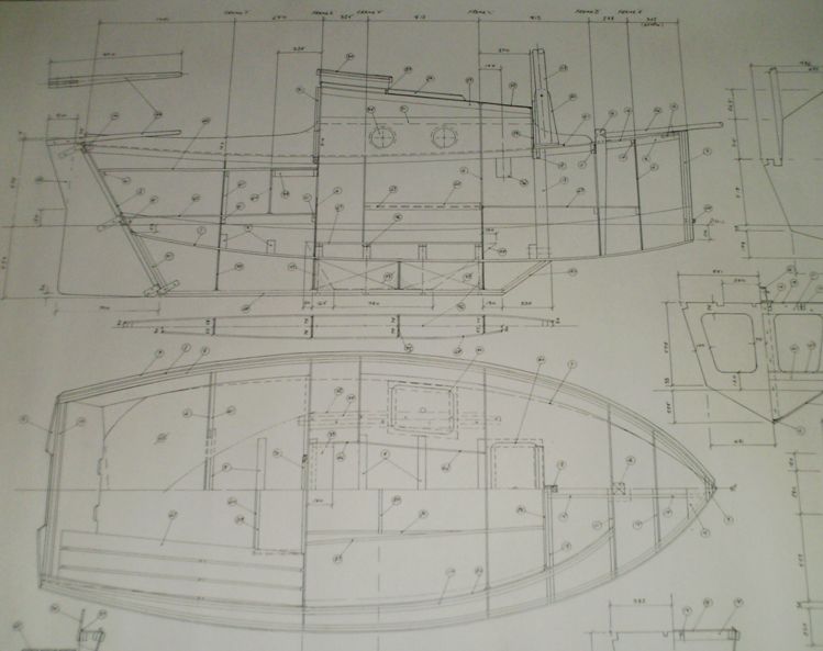

Tym rysunkiem przypomniałeś mi, że mam angielską dokumentację 4 metrowego jachciku :) (balastowy, gaflowy) Muszę poszukać i przypomnieć sobie

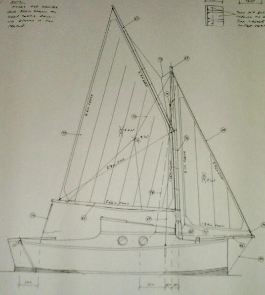

Znalazłem :D
HPIM3251.JPG [ 69.29 KiB | Przeglądane 7654 razy ]
HPIM3252.JPG [ 51.95 KiB | Przeglądane 7654 razy ]

boSmann napisał(a):
Znalazłem :D
Bardzo fajny!
Chyba to znam:
http://www.selway-fisher.com/PCup16.htm#HERON
Masz pełne plany, czy study?

Plany mam kompletne. Mogę budować (jakby Marianowi się odechciało rysować)
Ten mój to wygląda jak Heron 14 ale nigdzie tej nazwy na planach nie widzę (a może słabo szukam) Jedno co pewne, że ma 14 stóp.

Ten gaflowy to jest angielski,link do strony projektanta Robert zamieścił.
A tamta moja zagadka to rozwinięcie szkicu p.Witolda, przez mojego znajomego.
(dawno temu, kiedy p.Witold już nie mógł projektować a zostały Mu różne szkice, przekazał jeden z ostatnich temu znajomemu ze słowami < ja już nie narysuję ale Ty możesz to rozwinąć>. Niestety. Znajomemu też się zmarło i koniec tematu. A szkoda)

Dociekliwy Marianie, jeżeli interesują Cię zjawiska zachodzące na skrzydle typu delta to polecam książki. Wydane były w latach 50-60 i w minimalnych nakładach.
Niestety, teraz to białe kruki i ceny wariackie na alledrogo (150-250 pln)
- Zasady lotu samolotów szybkich - Markowski
- Aerodynamika samolotów szybkich - Goroszczenko
Co do kila - nie upieram się aby był w pierwotnej wersji. Jeżeli uważasz, że w innym kształcie będzie skuteczniejszy to ok.

Uważam, że zjawiska które występują na krawędzi lotni,
kleszczy kraba i samolotów typu delta są takie same.
Działają wtedy bardzo duże siły nośne przy dużych kątach natarcia
Kleszcze kraba możesz wykreślić z tej listy, bo ich krawędź natarcia jest w praktyce zbyt pionowa. Piszę to na podstawie doświadczeń z pływania pod kleszczami kraba.
Natomiast wg. mnie takie same siły występują
na podwodnych częściach jachtów których konstrukcja je umożliwia.
Nie dotyczy to tylko jednostek z kilami typu Colin, czy Folkboat,
(przypomina mi się także stara Andromeda z „Gryf” Gdynia,
ale także wszystkich tych, które (od wielu lat) miały i mają długi
- lekko pochylony miecz np. typu „L”
- a także małych katamaranów (tych bez mieczowych).
Na pewno się to zdarza, pytanie tylko, czy ma jakiekolwiek znaczenie.
Normalna płetwa znosi bez oderwań kąt natarcia jakieś 10 stopni, może 15. Płat o małym wydłużeniu może pracować i na 45 stopniach kąta natarcia, za to na małych kątach ma mniejsze współczynniki siły nośnej.
Tylko kto chciałby pływać przy 45-stopniowym dryfie? :wink:
Już 15-stopniowy nie jest najprzyjemniejszy... Owszem, kuszący jest brak oderwań przy bocznym kołysaniu na fali, ciekawe na ile to istotne.
Wracając do Laysandera: maksymalną siłę na żaglach, wynikającą z zapasu stateczności, szacuję na jakieś 50 kilogramów. Oryginalna płetwa+skeg+opór boczny kadłuba dają razem ok. 0.5m^2 powierzchni bocznej. To znaczy, że przy max. sile na żaglach prędkość nie powinna spaść poniżej 3 węzłów (dla porównania, wypornościowa wynosi jakieś 5 węzłów).
Wersja z długim kilem ma efektywną powierzchnię boczną rzędu 1m^2, czyli można zwolnić do 2 węzłów, a nawet przy mniejszej szybkości nie grozi oderwanie opływu (tylko dryf okropnie rośnie). Za to powierzchnia zmoczona rośnie aż o 1/3 w porównaniu z wersją z krótkim kilem.
Nie wiem, czy Ci się przydadzą te oszacowania, mnie dały one pewne pojęcie o problemie.
Potwierdzam - wskaźniki, zamocowane na krawędzi natarcia oraz na całej powierzchni żagla PJOA, nie wykazały powstawania żadnych wirów trąbiastych, które ponoć powstają na krawędzi natarcia skrzydła delta dając mu te specjalne właściwości przy dużych kątach natarcia. Nie zmienia to faktu, że żagiel PJOA okazał się bardzo sprawny i bardzo tolerancyjny na trym i w praktyce ciągnął w bardzo szerokim zakresie kątów natarcia, co jest w zasadzie niemożliwe do uzyskania na smukłym żaglu bermudzkim, gdzie jest bardzo łatwo zerwać opływ.
Wydaje się, że właśnie na fali oraz np. przy ruszaniu (np. po zwrocie, kiedy jednostka zostanie wyhamowana i ze smukłym mieczem zaczyna płynąć bokiem) - wtedy kiedy płetwa musi wytworzyć siłę nośną, a kąt natarcia płetwy jest duży (zdecydowanie większy niż przy optymalnej żegludze) może być potrzebna mniejsza smukłość, nawet kosztem pewnego zwiększenia dryfu w normalnej żegludze.
Takie oszacowania obraz dosyć konkretny - moim zdaniem z tego wynika konieczność zastosowania rozsądnego kompromisu: ani bardzo smukłe i głębokie płetwy (najbardziej sprawne w wytwarzaniu oporu bocznego przy optymalnej żegludze), ani długi kil (który powoduje zwiększenie powierzchni zmoczonej, co skutkuje poważnym spowolnieniem żeglugi).

A nie mielismy dac mu swiety spokoj i czas ??
Pod krytyka kila ( konstruktywna oczywiscie bardzo! ) sie podpisuje :oops:
( taki kil nie gwarantuje statecznosci kursowej- vide perypetie i modyfikacje J.-Y. Toumelin'a i jego jachtu Kurun, zreszta sam slawny, samosterowny "Spray" nie byl doskonaly natychmiast. No i, skoro znakomita wiekszosc upiera sie przy "waskiej specjalizacji", to nieduzy jacht nie ma chyba interesu miec wielka pow.zmoczona, no i bardziej obawiam sie baltyckiej rewy - drugiej, liczac od morza... - niz sieci rybackich...)
Catz Ciekawy Bardzo

myszek napisał(a):
Załączam, hmm... wizualizację :wink: (zajęła mi jakieś 20 minut pracy - drodzy dizajnerzy, kto zrobi to lepiej na komputerze? :D )
Serdeczne dzieki i drugie dzieki za czas poswiecony na boska wizualizacje ( dizajnerzy niech spia spokojnie, albo niech sie wypchaja :) )
Byc moze cos mi umknelo, ale w sumie chodzi chyba o prosty ( ?? ) sposob zmniejszenia zanurzenia... bez zmniejszenia powierzchni zmoczonej i poprawy oplywu hydrodynamicznego.
Wiele bardzo cenionych lodek niejakiego Finot ( poczawszy od First 18 chyba ) kombinowalo dosc podobnie, ale duzo prosciej - chodzilo o zanurzenie i latwosc transportu, za cene niezmiennej pow. mokrej.
Dzieki za wyjasnienia!
