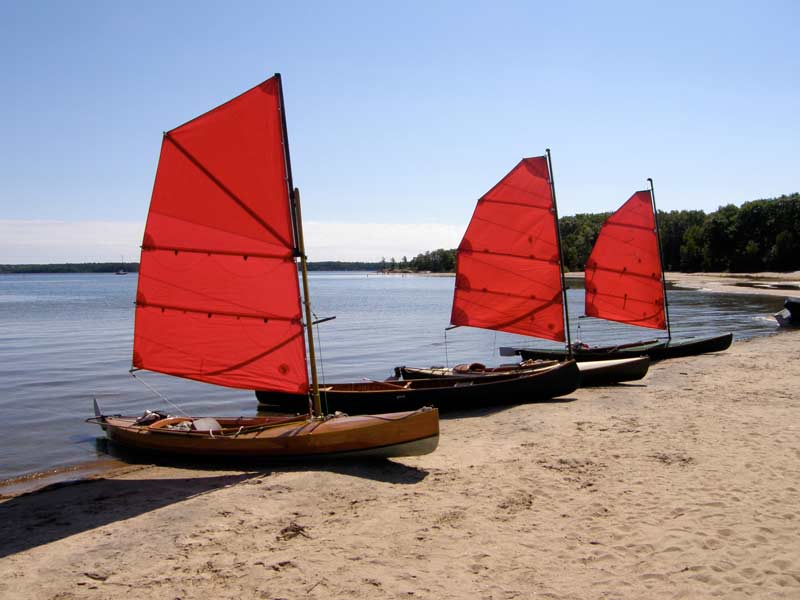

Każde refowanie zmniejsza sprawność żagla. Zobacz, u nich rewelacyjnie działa:

przemek napisał(a):
Ale nie każde refowanie zmniejsza sprawność żagla niezarefowanego.
No dobra, ale co masz do tych żagli, które pokazałem na zdjęciu?
Niby nic. Taki grot to jak rolowany na sztywnym sztagu fok. Powinien być płasko uszyty, bez rozbudowanego liku tylnego. Obsługa też zapewne bezproblemowa nie jest. Fajnie to działa bez bomu, ale z bomem nieco się już komplikuje. Nie podetniemy liku dolnego, regulację szkentli musimy sprowadzić do kokpitu.
Suma sumarum mamy niemal zupełnie trójkątny płaski żagiel, który absolutnie nie jest sprawną odmianą żagla bermudzkiego.
Rolowanie w pionie, to mimo wszystko świetny patent turystyczny, jeżeli dobrze wykonany to i bardzo wygodny.
Przemek
PostNapisane: 7 paź 2012, o 21:26
Posty: 17813
Podziękował : 4567
Otrzymał podziękowań: 4321
Takie same żagle, tylko bez zarefowania - co im możesz zarzucić? Nie teoretycznie, tylko praktycznie, tym konkretnym żaglom:
i trochę zarefowane:
Ja moge i to duzo!
Scigalem sie kiedys z cat-keczem z takim systemem i cholernie trudno bylo mi toto wyprzedzic.
A najgorsze, ze on taklowal i roztaklowywal lodke piec razy szybciej, niz ja.
Cały wątek jest czysto teoretyczny. Ja teoretyzuje, że są mało sprawne, Ty teoretyzujesz że nie. Klepnij łódkę zamontuj grot rolowany na maszt, pomierz biegunowe i prędkości, a potem zmień na porzadnie uszyty grocik z ładnym obrysem, z sensownymi profilami i skrętem i porównaj. Wtedy można mówić o praktyce.
Nie samym żaglem łodka płynie ;)

Praktykują to inni od lat - na łódce o minimalnej stateczności, projektowanej na dużą wodę, szybkie i bezproblemowe refowanie, to podstawa, ważniejsza niż ułamki knota, więc takie rozwiązanie wybrali. Nie samą sprawnością żagla łódka płynie.

No, nie kłócąc się, ale nie mogę się zgodzić, że żagle pokazane na fotkach źle ciągną, są kiepskie i w ogóle. To na prawdę przyzwoite i dobrze ciągnące żagle, a do tego daje się je szybko i bezproblemowo refować, przez nawijanie na maszt. Prędkości tych łódek z takimi "kiepskimi", jak piszesz, żaglami i to o powierzchni zaledwie koło 6 m kwadr. są zupełnie zadowalające - na GPS-ie, 6 kn to normalka. Tyle w porywach płynąłem BETH z ożaglowaniem lugrowym i o 1,5 m kwadr. większym. Jestem też pewien, że chodzą ostrzej od BETH.
