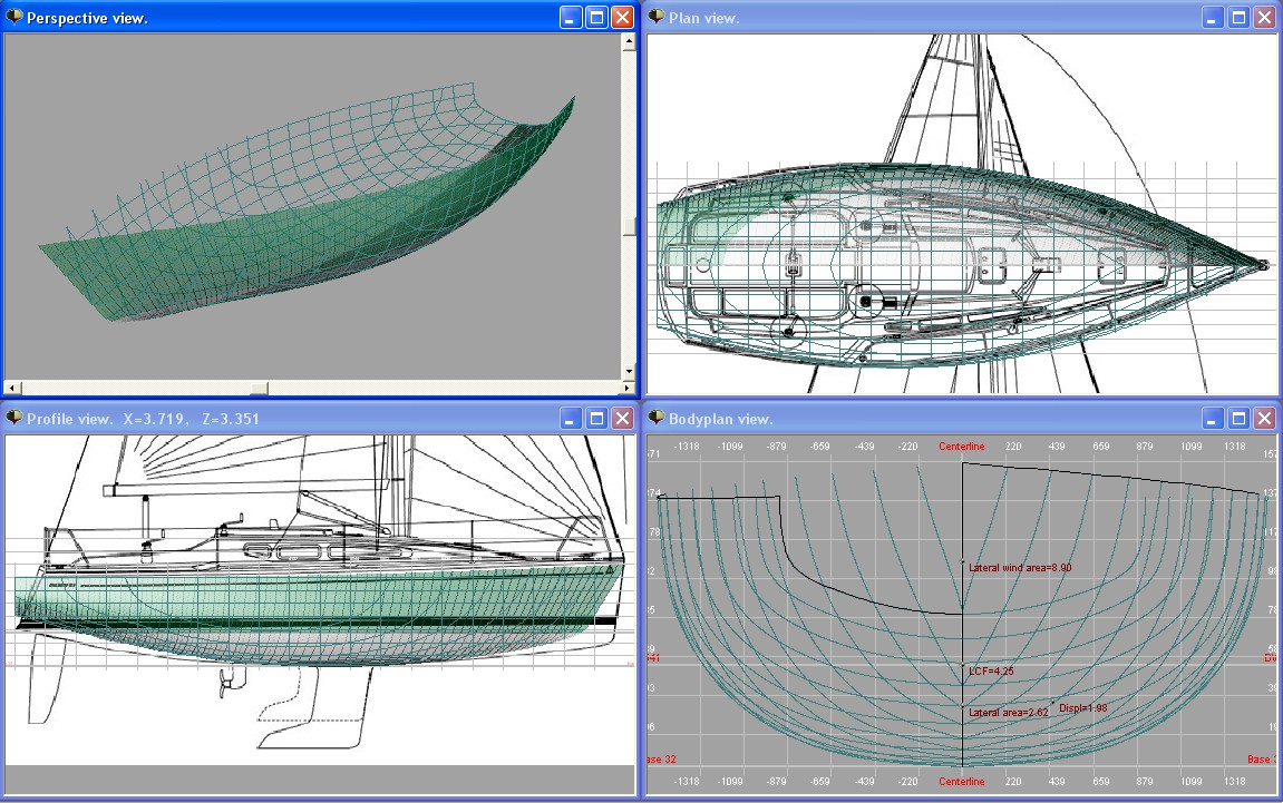

Wyciagasz bledne wnioski do regat w najmniejszej grupie ORC optymalny jacht to 36-38 feet
Ale tutaj chodzi o jacht na Bałtyk, a później do regat (np. do Władysławowa). Obserwacja natury (czytaj spis z natury, dobór naturalny, wybór własny motywowany) podsuwa teraz właśnie taki rozmiar. Trzy dziewiątki! Pełnia szczęścia i radości. Bingo.
I to jest fundament i korzenie dla takiego jachtu. Aż prosi się, żeby tę liczbę podzielić przez 3, by uzyskać... idealną szerokość kadłuba.
M@rku - zaczyna się nowe, nasze. Długość już jest. Szukajmy dalej...

Moje parametry idealnego jachtu na Baltyk to 899 x 299 x 160 cm.

Moim zdaniem ten jest zblizony do mojego idealu. ma wszystko co potrzeba dla 2-4 osob a do tego bardzo dobra nautyke.
http://sailboatdata.com/viewrecord.asp?class_id=4513
ktos napisal ze teraz wszystkie jachty sa podobne , projektanci maja takie same programy a w praktyce okazuje sie ze roznice w nautyce sa duze.

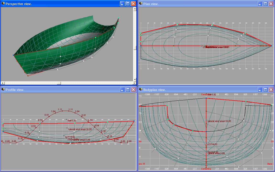

Lc = 9.99 m
Bc = 3.33 m
Tk = 0.555 m
I nasz magiczny kadłub jak malowany! :D
kjm.jpg [ 216.85 KiB | Przeglądane 6788 razy ]
V = 4,72 t
Lklw = 8,11 m
Wolna burta: 1,58/1,32/1,34 m

1.6 wolnej burty na dziobie przy takiej wielkości jachtu? Nie przesadziłeś nieco? ;)
PostNapisane: 31 mar 2015, o 19:03
Posty: 9278
Podziękował : 1824
Otrzymał podziękowań: 2216
Mój też nie. :)
To jest freeshipowy, program taki wygenerował, na podstawie danych.
Teraz trzeba nad nim popracować...
i poprzesuwać punkty w odpowiednie miejsca.
A jaka wysokość dziobu? :roll:

1,11 ? ;)

Jest 1,11. :)

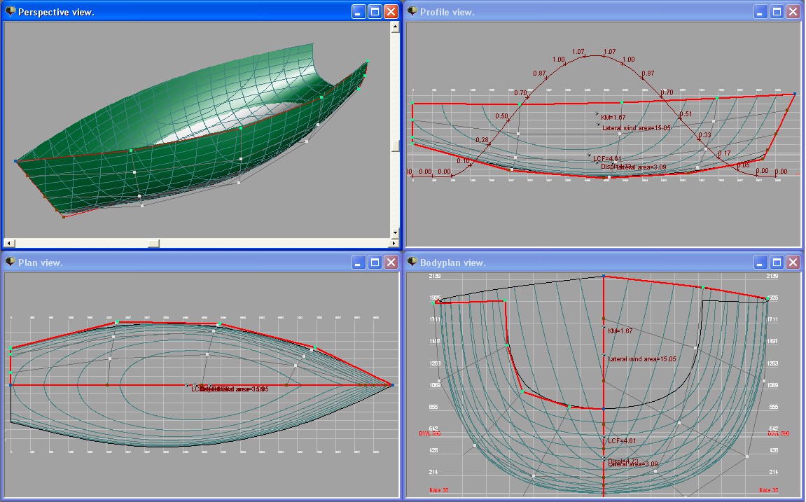

Ładniutka bestyjka. Spanko na rufie, kibelek wygodny...
Minusy? Silniczek malutki czyli lekki, ustawiony centralnie nie dociąża rufy.
Przy topornym, pionowym "nosie" typowego żelazka i dość wysokim ożaglowaniu na pełnych będzie stawiał duży opór z tendencją do nurkowania.
Nie dlatego dziadkowie robili jachty z dużymi nawisami że mieli za dużo materiału.
Wtedy właściwości nautyczne sprawdzało się na własnym tyłku a nie w kompie.
Co widać po ostatniej przygodzie polskiego "superjachtu" pod Bergen.
Jak popatrzyłem na kształt jego kadłuba to doszedłem do wniosku że na pola lodowe powinien zostać przewieziony śmigłowcem bo takie cygaro bez bocznych pływaków pływać nie ma prawa. Chyba że na Zatoce.
To moje osobiste, bandyckie zdanie i z tego powodu nie chciałby tego DEHLER-a.

No popatrz a byli tacy konstruktorzy, ktorzy silniki umieszczali PRZED masztem i ich jachty znakomicie plywaly :)
Jak to fajnie sprzed komputera pisac jak jacht sie bedzie zachowywal na morzu . Ten glupi jacht zupelnie sie z tym nie liczy i plywa lepiej od tych z dlugimi nawisami i silnikami na rufie :)
To dopisz jeszcze, że zawsze i w każdych warunkach.

Porównajmy naszego kjm-a z M@rkowym ideałem:

FreeSzip mówi: , że jak podciągniesz rufę do góry to opory radykalnie się zmniejszą.
Wyciągnięcie zaś dziobnicy do pionu daje dużo mniej.
Patrząc więc na twoje rysunki FreeShip się myli... :mrgreen: "bo jak tylu robi tak samo to jak można robić inaczej".
Niby, że miliony much nie mogą się mylić.
