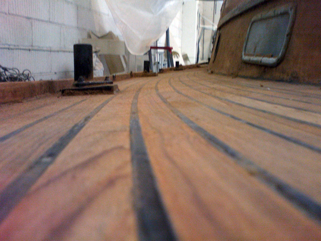

PostNapisane: 22 lut 2014, o 20:17
A tak wracając do początków: ... to mi się bardziej podoba "nowa" nazwa jachtu, :cool:
od starej i nieco już przebrzmiałej. :-?
Brzmi tak bardziej górnolotnie.

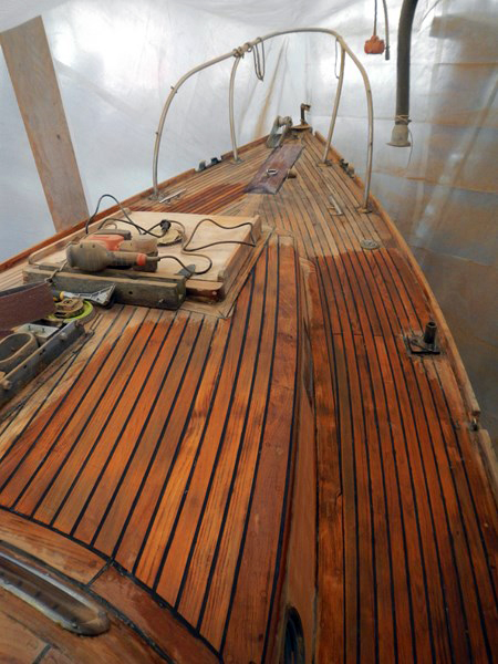

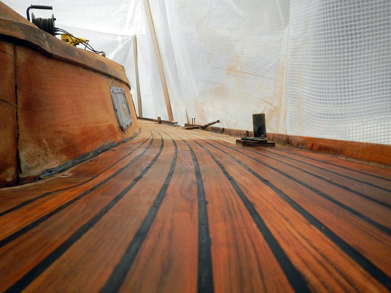

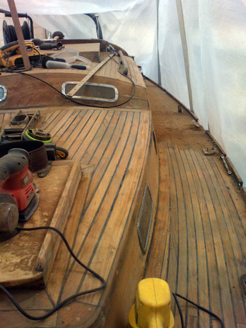

Dzis wstapne szlifowanie nadbudowki.
Niestety przebarwien nie da sie usunac, planki sa zdrowe i twarde.
Nie chce ich jednak gleboko szlifowac.....za gleboko.
Mam nadzieje, ze primer w kolorze czerwonym troszke je zniweluje i nie beda mocno widoczne spod lakieru...

Te przebarwienia to poczerniałe (od wody znaczy) drewno, czy wtarł się uszczelniacz ze szwów? ;)
Bo normalne można wymyć. Sa różne niby preparaty specjalne, ale jak nie dają rady to 'oxalic acid' (kwas szczawiowy? mogę mylić) - rozpuszczony w ciepłej wodzie; nałożyć, poczekać chwilę (kwadrans, widać jak barwę odzyskuje) po czym zmyć obficie wodą i miękką szczotką.
Można też normalnie jakimś detergentem z chlorem, ale to już pewnie próbowałeś?

to sa przebarwienia od wody.....niestety ciezko sie tego pozbyc.
wierze, ze czerwony primer tez zalatwi sprawe :)
Zobacze jak bedzie wygladalo po czterokrotnym szlifowaniu

Paco napisał(a):
przebarwienia od wody.....niestety ciezko sie tego pozbyc...
Myć... :mrgreen:
Czarne po prostu da się utlenić, czyli wybielić. Byle nie przesadzić z długością działania środka. Partiami.
Mozna też podobno chlorowe wybielacze, detergent z amoniakiem etc, ale nie znam. W sumie zależy czym jeszcze zabrudzone, bo jak tłuste to powinien być detergent; numer z oxalix acid jest do gołego (nielakierowanego) pokładu.
A nawet zwyczajnie słona woda - znaczy naprawdę słona, nie z Bałtyku... woda morska też wybiela... i szczota...

Tu masz Rysiu fotke jak wygladalo z lakierem.

No to jest kwestia; jeśli bowiem poczerniało pod lakierem to co inszego. A jak pokład został polakierowany na przebarwione tu i ówdzie drewno - powiedzmy ktoś nie chciał bardziej już zeszlifować - to to pociemniałe może być zagruntowane lakierem i wybielić się nie da... Ale spróbowałbym, choćby na jakim kawałeczku, by sprawdzić.
Podobnie jak wypróbowałbym jak takie sczerniałe miejsce wyjdzie potraktowane czerwonym primerem ;)

Rysiu zdecydowanie bylo to lakierowane na poczerniale elementy.
Rozmawialem z poprzednim wlascicielem, mowil ze tylko lekko przeszlifowal by sie lakier trzymal. Wiec slabo.
Niemniej jednak ni ezraza mnie to :)

Rozmawialem z zona przed chwila, powiedziala...
przeszlifuj by wyrownac, przebarwienia zostaw.
Jacht ma juz ma blisko 50 lat, wiec moze miec przebarwienia, ktore nadaja mu tylko chalakteru i smaku.
Tak wiec idac za rada malzonki......tak zrobie :)

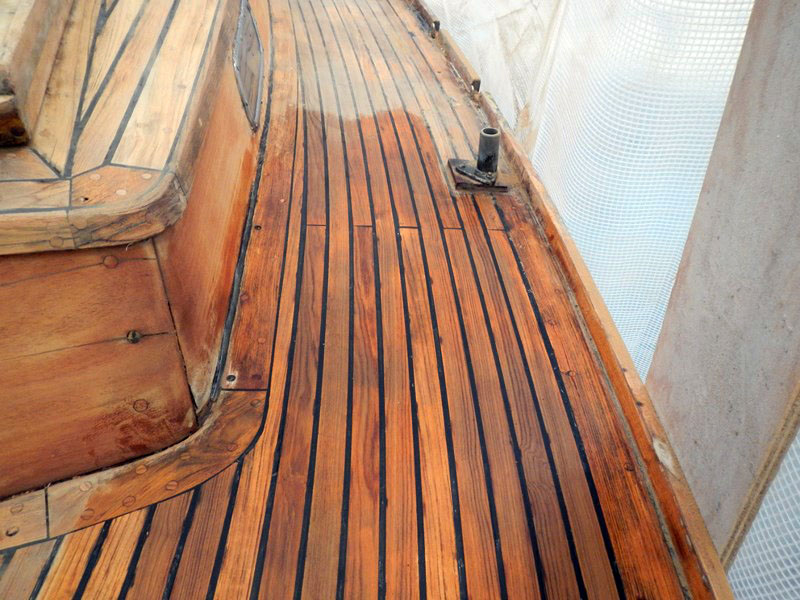

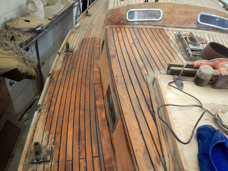

Troszke fotek z soboty.
Zaczalem juz szlifowac poklad, na razie od dzobu do okolic srodokrecia...
Na razie oczywiscie wszystko jechane papierem 40-60.

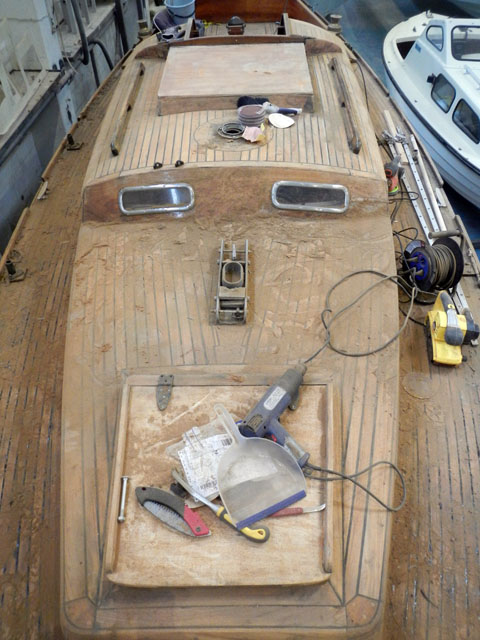

Kolejna odslona.
Juz nie duzo zostalo szlifowania na grubo, kawalek rufy, i od lewej burty na wysokosci kabestanu do rufy.
Przetarlem na wilgotno by zobaczyc jak bedzie wygladac

Kolejna czesc remontu, w zasadzie poklad przygotowany, w zasadzie bo pewnie jak po raz kolejny odkurze, to znajda sie jakies miejsca do przeszlifowania delikatnie.
Przyszla kolej na kadlub.

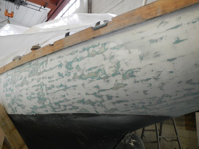

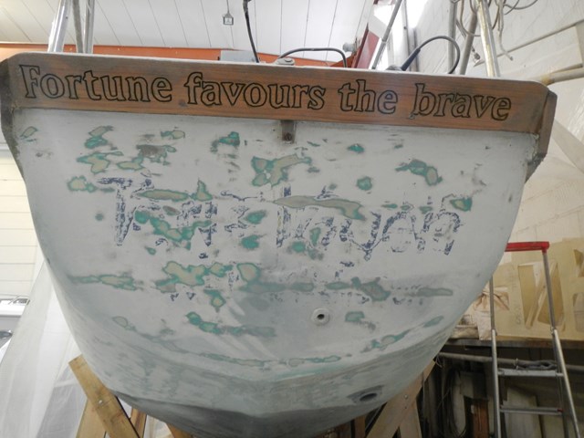

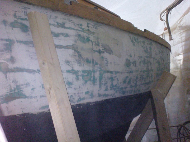

ufff, straszna robota, konca nie widac.
Prawa burta zostalo od podwiezi wantowych do dziobu, lewa w zasadzie od polowy do dziobu, idzie dosc dobrze.

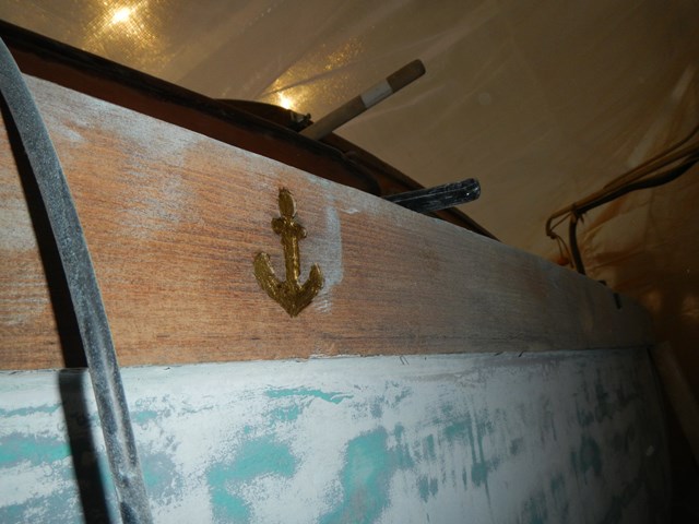

No oczywiscie nie nalezy zapomniec o antyfoulingu.
Tu pytanie. Zdzierac go do konca czy tylko lekko przejechac szlifierka oscylacyjna?
Generalnie sam antyporost nie jest tragiczny.
Komentarz: kotwiczka :)
Az sie za glowe zlapalem!!! Nigdy antyfuling na sucho, i to jeszcze szlifierka!
Zawsze na mokro! Nawdychasz sie przeciwporostowego pylu i... Ci zaszkodzi.
Ja swojego drewniaka do golego drewna (tylko na mokro) a potem antyfulingowa podkladowka do drewna - duzo tego na rynku, cos znajdziesz.
A jak wyglada kadlub pod antyporostem?
Jak juz podjales sie zdzierania wszystkiego to moze warto rozpatrzyc zdarcie i antyfulingu?

Marcin, dzieki za info, do drewna nie zjade, bo sie nie da ;)
Sam anty mam, chyba z 10 kg :D powinno wystarczyc heheheh
Zastanawiam sie czy go nie przeciagnac szpachelka tylko.
BTW szlifuje tak czy siak w masce z pochlaniaczami, typowo lakierniczej, z rura kapturem.
Wyglada to jak p-gaz :D
