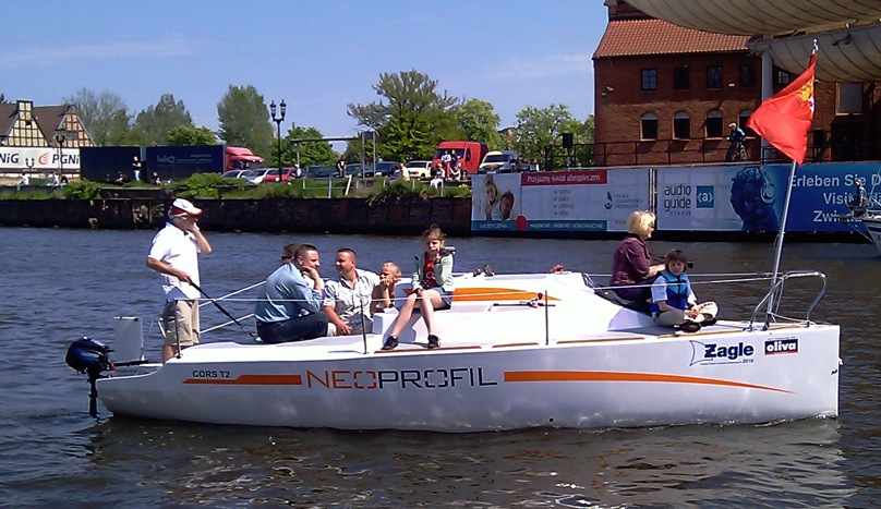

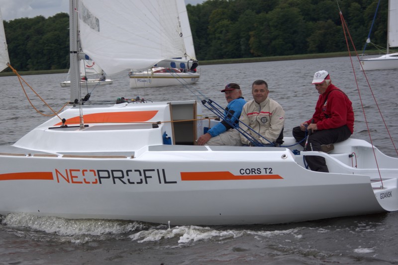

Kabinka Corsa jest bardzo funkcjonalna;
w środku i na wierzchu,
Cors T2 ergonomia.jpg [ 46.98 KiB | Przeglądane 9188 razy ]

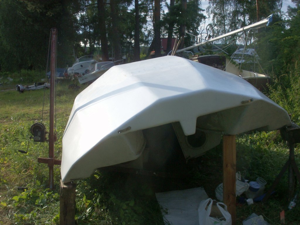

a jaką funkcje ma mieć taka rufa?
P-911 rufa kab.jpg [ 93.48 KiB | Przeglądane 9188 razy ]
Statecznosciowa. Malo kto zdaje sobie sprawe, ze takie paramatry jak dlugosc kadluba i wysokosc rufy liczy sie nie mniej, niz tradycyjna "szerokosc kadluba".
Wystarczy wyobrazic sobie duuuuuzy przechyl.
Skad wiesz, ze w srodku tez? Bo "na wierzchu" to widac...
Amateur nie jest ignorantem* (tak jak my :lol: ) więc w środku na wejsciu ma wyżej;
na siadnięciu niżej (ćwierćpokłady);
a półpokłady za plecami.
Analizowałem taki układ kabiny przy PIP 'ie.
*doniesiono mi: Wątek o ignorancji na sąsiednim forum. :roll:

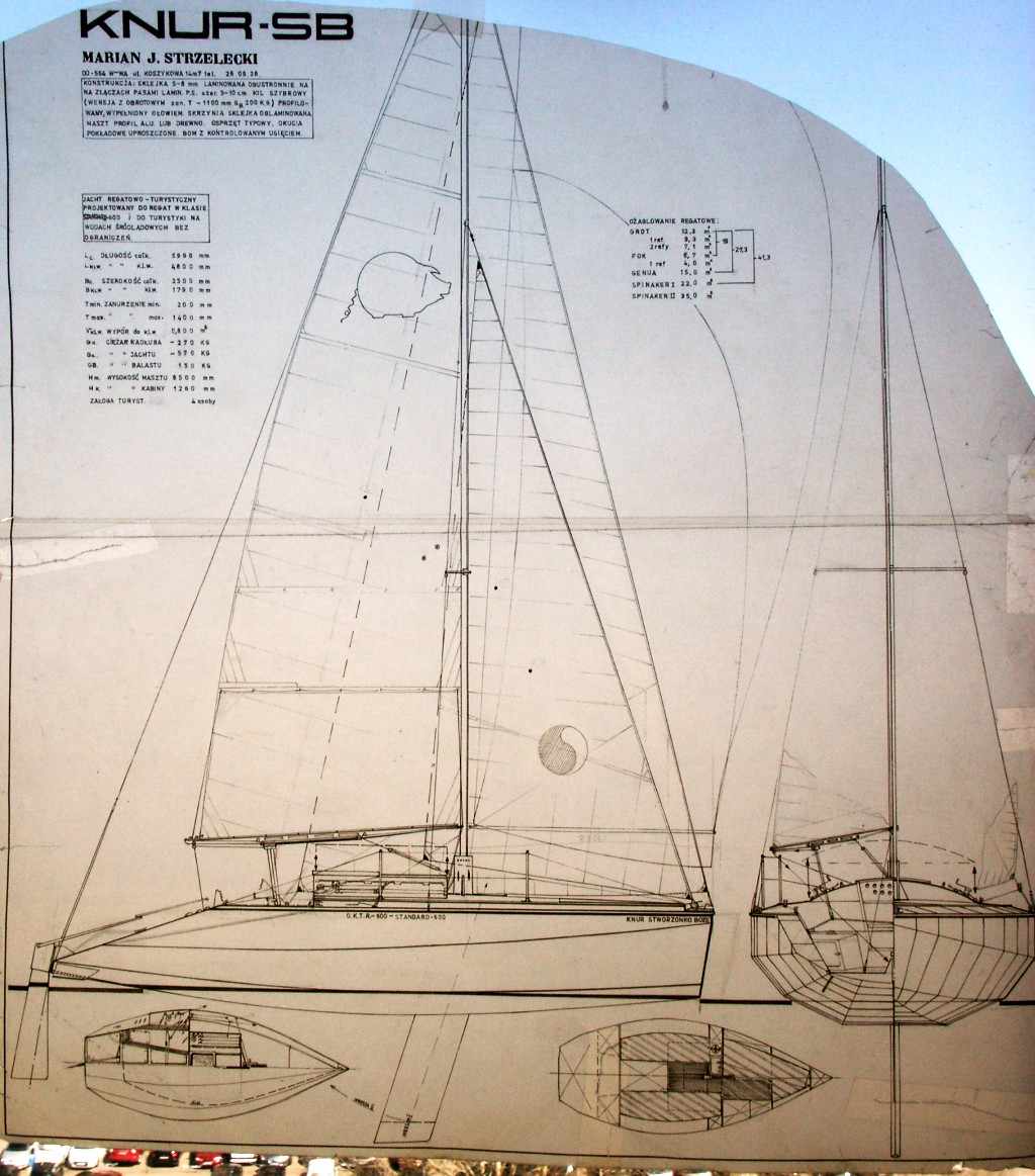

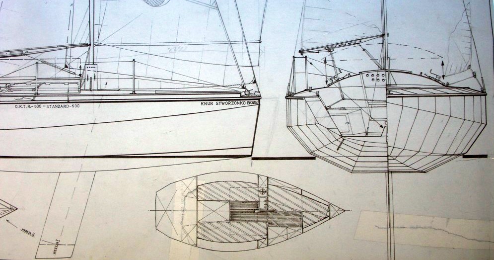

Łukasz napisał mi na priva (czemu ?) takie pytanie:
A jeśli by tak:
Morskiego Knura zrobić na podstawie jego pierwszych kształtów kadłuba i nie kombinować wiele?
Co by mówić o konkretach zrobiłem fotkę kalek:
Komentarz: Knur 620
PICT8504n.jpg [ 108.94 KiB | Przeglądane 8720 razy ]
Co Wy na to?
PostNapisane: 22 kwi 2013, o 14:39
Podziękował : 491
Tak "na oko", kształty kadłuba pierwotnego Knura są bardziej "wave-friendly", niż Setki Janusza Maderskiego, a one jak widzimy, ładnie sobie dały radę z Atlantykiem.
I nawet mam dla niego nazwę - Knur Pierwotny ;)
ŁJ
PostNapisane: 22 kwi 2013, o 17:23
Posty: 14014
Patrzaj, zapomniałem że Knur miał 6m długości. :oops:
Popatrz na kadłub Knura P: wąski dziób z brakiem wypornośći, szeroka rufa skrywana dalekimi podcięciami pawęży.
Toż to zwykłe żelazko we wczesnych stadiach rozwoju. :lol: :lol:
Dzisiaj mamy inne (bardziej słuszne) wzorce do naśladowania (PIP Magnum).
Widzę, że głęboko Cię trafiło zdanie o Atlantyckich regatach.
Nie namawiam i nie straszę, ale na poważnie na Atlantyk jednak robiłbym całkiem inny jacht!
...zacząłbym od czytania przepisów regat transat. :cool:
Knur 600 SB.JPG [ 163.16 KiB | Przeglądane 8648 razy ]

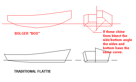

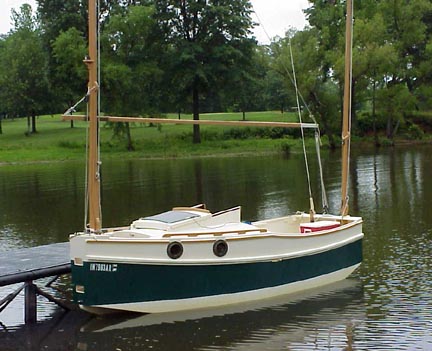

Nie wiedziałem gdzie wsadzić : - ale chyba tu będzie najbliżej:
Trohcę o nienaukowych teoriach kształtowania kadłuba łódki:
przez:
Jim Michalak's Boat Designs
http://www.jimsboats.com/webarchives/2012/15dec12.htm
..Michalak, Bolger, i inni tacy :lol:
micro.jpg [ 38.72 KiB | Przeglądane 8359 razy ]

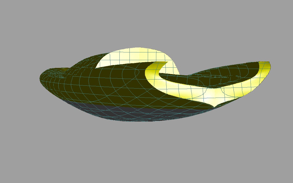

Nie wypada, żeby na drugim forum było, a u nas nie: ;)
Ponieważ tam kolega pływający nowo kupionym PIPem nie miał "nerwów" z opuszczaniem bocznych mieczy (przy zwrotach) i łódka mu "nie chodziła", a raczej chodziła ale głównie w dryfie, postanowiłem zaradzić czyli "pójść z duchem czasu":

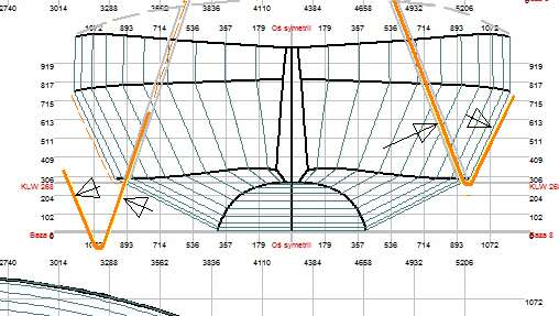

Jachty IMOCA ostatnio "latają", a mnie do głowy wpadł pomysł, aby wykorzystać ich doświadczenia w nieco inny sposób:
PIP-55O-IMOCA
Wystarczy wykonać nowe miecze (zagięte tak jak na rysunku), i mamy podwojoną powierzchnię bocznego oporu!
Po podniesieniu układają się mniej więcej płasko na burcie, a po opuszczeniu (do upragnionej połowy) obie powierzchnie pracują w wodzie efektywnie.
Zaleta jednoznaczna: powierzchnia bocznego oporu wzrasta dwukrotnie, a zanurzenie nie (więc i mniej przechyla).
PIP-550-IMOCA.jpg [ 30.64 KiB | Przeglądane 8026 razy ]
Oczywiście taki miecz trzeba zrobić profilowany wg. profilu z planów, a wypukłość powinna być z tej strony gdzie oznaczyłem strzałkami (i kolorem żółtym).
Wada: miecze trzeba wkładać od dołu, czyli po wodowaniu.
Wykonanie: tak jak oryginału ze sklejki, ale załamanie trzeba w całości zrobić z laminatu (najlepiej Epoksydowo szklanego) więc sklejka powinna być fazowana do zera przy samym kolanku (na długości ~15cm) a w to miejsce ma płynnie wchodzić laminat z tkaniny ( lepiej z rovingu przesycanego E-5).
Druga zaleta: można to wykonać w domu, a zawsze jest możliwość powrotu do stanu początkowego.
Oczywiście ten pomysł pasuje tak samo do Knura.
Nie wykluczam, że :
KNUR - gdy będzie płynąć w ślizgu to także poleci
... jak każda szanująca się IMOCA ;)
(sprawdzić czy dziś nie 1-IV-)
Za ten post autor Marian Strzelecki otrzymał podziękowanie od: Janna

Witam,
a te wypukłości zaznaczone strzałkami dlaczego akurat w tą stronę a nie na odwrót?
Wiem o co chodzi z profilem skrzydła, ale tutaj nie wiem jak to dopasować.
Pozdr
Robert
PostNapisane: 1 paź 2015, o 20:04
Jak wiesz o co chodzi w profilu skrzydla to nie rozumiem czemu sie pytasz ?
Miecz sluzy do tego zeby lodka plynela ostro :)
PostNapisane: 1 paź 2015, o 20:27
Posty: 210
Podziękował : 25
Otrzymał podziękowań: 47
Co się zmieni gdy wypukłości damy po przeciwnej stronie?
PostNapisane: 1 paź 2015, o 20:37
Posty: 14014
Będzie lepiej dryfować ?
Za ten post autor Marian Strzelecki otrzymał podziękowanie od: M@rek
PostNapisane: 2 paź 2015, o 17:55
Profil "ciągnie" na pogrubioną stronę. Zatem lewy będzie usiłował przepchnąć kadłub w prawo. I odwrotnie.
PostNapisane: 2 paź 2015, o 20:28
Posty: 14014
Alterus napisał(a):
O to! to! ... a podwójny będzie ciągnął prawie podwójnie bo troszkę także w górą i w dół (co się znosi) a na zagięciu będą (jakieś małe) zawirowania i straty.
Tak więc nie będzie to 2 x lepiej , ale za to około 2 x mniej będzie przechylać.
czyli w sumie powinno jakotako działać. :D
PostNapisane: 2 paź 2015, o 22:31
Posty: 9316
Otrzymał podziękowań: 2224
Ale i wystąpi moment skręcający/przechylający... :roll:
Siła x ramię względem punktu bezwładności kadłuba.

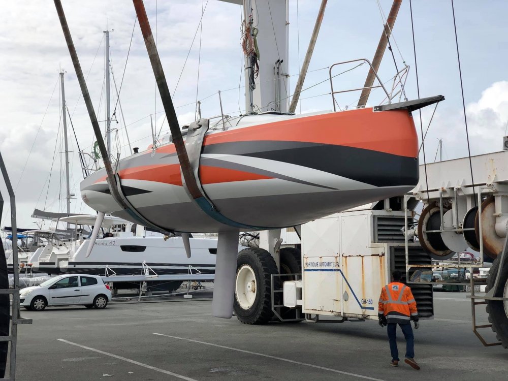

PostNapisane: 31 mar 2019, o 18:37
Posty: 14014

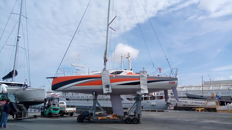

...postanowiłem zaradzić czyli "pójść z duchem czasu":
No to nas doganiają z tym duchem czasu:
Dwaj wielcy konstruktorzy stworzyli na SunFast3300 wklęsłość dziobową i tak to uzasadniają:
https://www.performanceboating.com.au/g ... -its-hull/
Czyli dokładnie tak jak ja tyle, że nie zwęzili rufy, bo sie bali aby im pawęż nie ryła wody.
Bali się i nie poszli na całość, czy woleli nie ryzykować ślizgów (o których przecież marzy cały regatowy światek.)
Tak więc zrobili wielki krok do przodu, ale w pół kroku się zatrzymali. ;)
