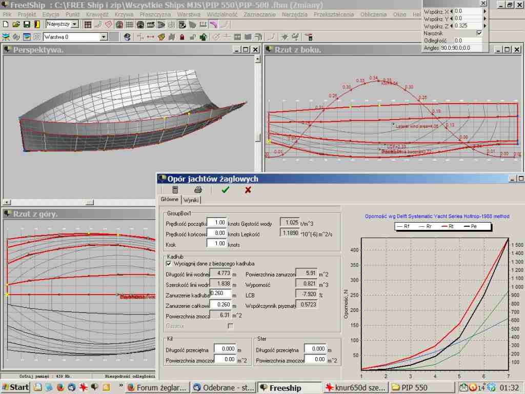

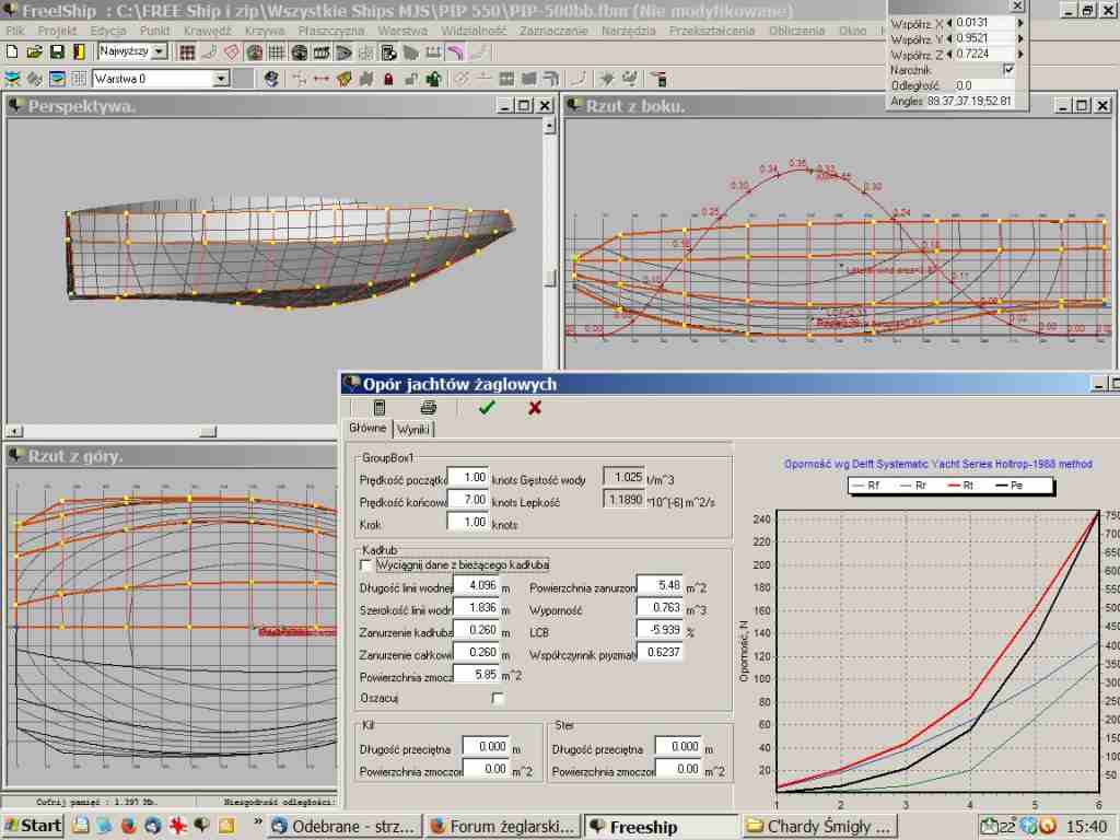

Jakoś nie koreluje mi to co napisałeś z moimi spostrzeżeniami z autopsji i z symulatorów.
dam przykład:
Ostatnio próbowałem skrócić PIP'a-550 aby osiągnąć 5m.
We wszystkich znanych mi (2 szt :mrgreen: ) programach obliczeniowych po takim obcięciu rufy (tylko nad wodą) jacht radykalnie powiększał opory. Dopiero po podciągnięciu rufy do góry zaczynał "pływać".
PIP 500a=440N.jpg [ 64.66 KiB | Przeglądane 5641 razy ]
PIP 500bb=247N.jpg [ 63.99 KiB | Przeglądane 5641 razy ]
Być może cały trend żelazkowy powstał właśnie na bazie programów opierających się na sumulacji teoretycznej fal i liczących w pionie i na gadkim; bez uwzględnienia dryfu i fal.
Wiem, że ty nie uznajesz żadnych innych symulacji kadłuba niż Michlet, ;) ale dla mnie jest on mniej wiarygodny bo nie potwierdza tego co znam z realu.
Delft natomiast jest całkowicie zgodny z tym co zauważyłem z mej praktyki.
