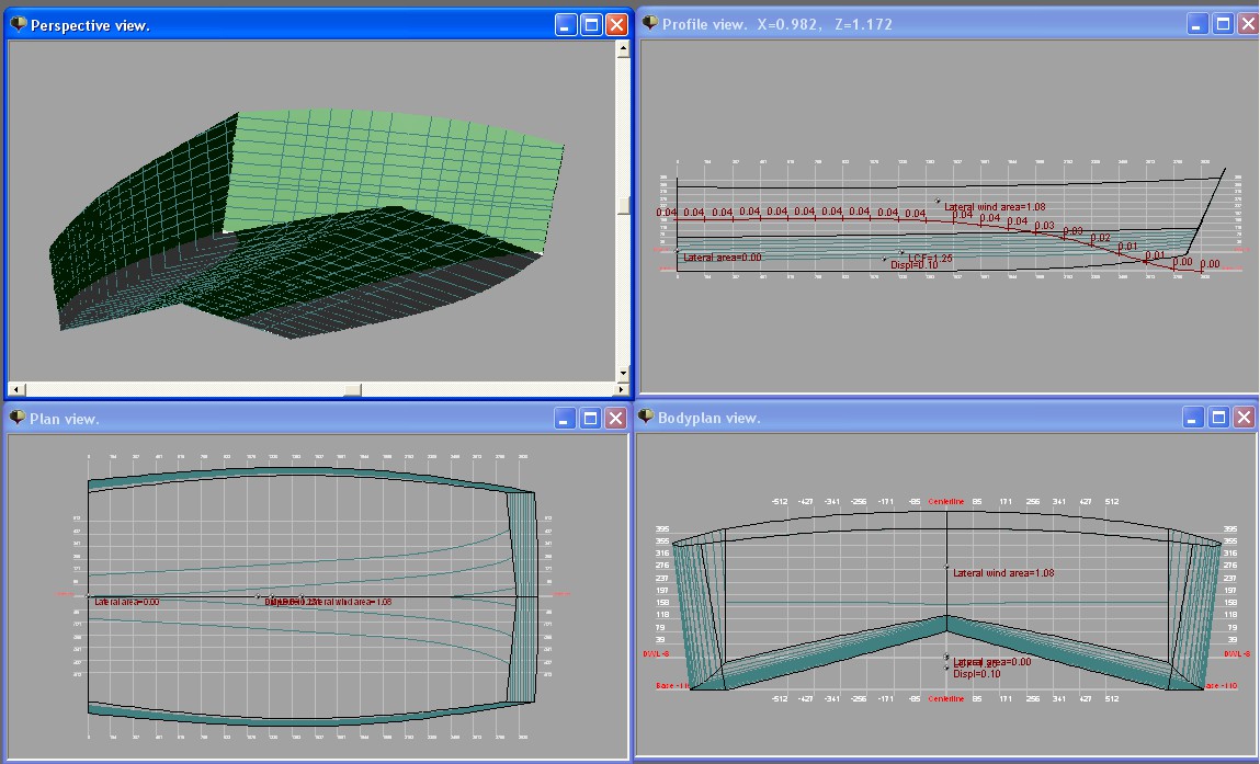

Wadą podstawową jest mała wyporność, w tym przypadku ok. 100 kg...
Sea Mite.jpg [ 183.14 KiB | Przeglądane 17328 razy ]
Sea Mite.fbm [66.03 KiB]
Pobrane 270 razy
A główną zaletą mała powierzchnia zmoczona i małe opory.

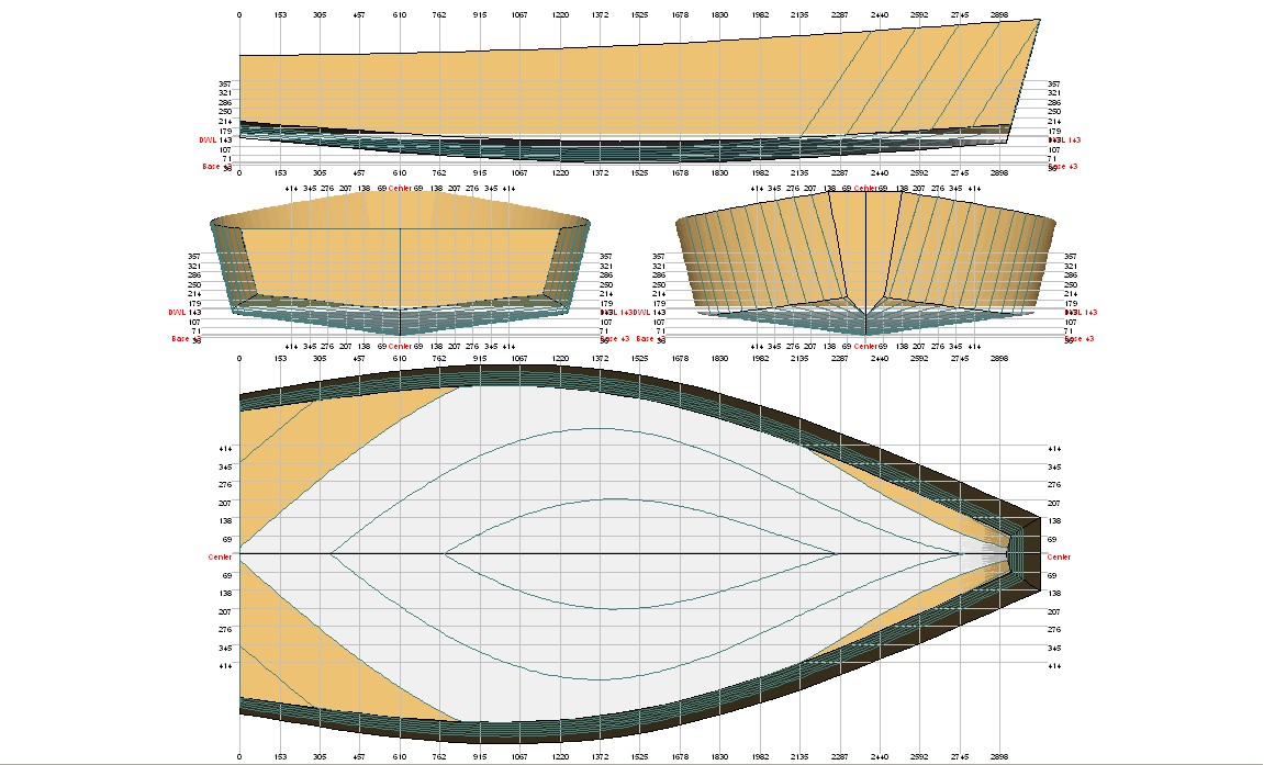

Mija rok od startu Open 10. :mrgreen:

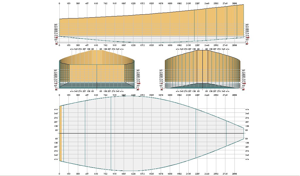

Od czasu naszkicowania modelu bazowego download/file.php?id=24112&mode=view przewinęło się ok. 30 propozycji przystających do tej formuły. Na ich podstawie wygenerowałem drugi model bazowy (będący średnią "tematyczną" 2), który prezentuje się następująco:
Open10_4.jpg [ 179.33 KiB | Przeglądane 16349 razy ]
Open10_4.fbm [41.12 KiB]
Pobrane 235 razy
Teraz trzeba połączyć te dwa rysunki w jeden i wyjdzie średnia oczekiwań forumowych w zakresie 10 ft.
ps. Plik fbm Open10_3 został pobrany w rekordowej ilosci = 33!
Czyli łódka bez charakteru, jakiej nigdy bym nie chciał mieć.

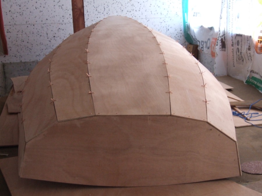

Samodzielnie, wg własnego projektu, wycinając wyrzynarką, skręcając drutem miedzianym i klejąc epoksydem zagęszczonym pyłem z pianki PU, powstaje ten oto prototyp w skali 2/3...
m.jpg [ 92.08 KiB | Przeglądane 15548 razy ]
2 tygodnie zabawy! :D

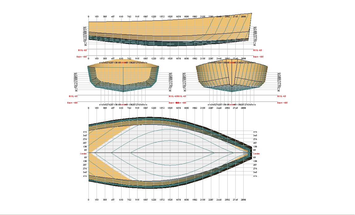

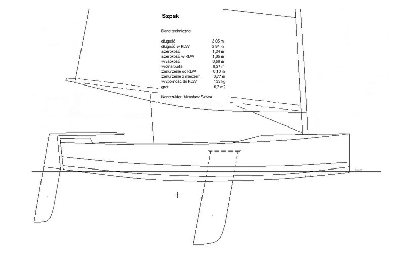

2-metrowa sklejkowa "skorupa" kadłuba Szpaka zadebiutowała na targach Boatex w Poznaniu. Została dostrzeżona i ciepło przyjęta. Oto pierwszy rysunek tej żaglówki:
Szpak_profil.jpg [ 38.72 KiB | Przeglądane 15284 razy ]
Za ten post autor Mir otrzymał podziękowanie od: Vlad
Wygląda ciekawie - zarówno zdjęcie skorupy modelu w skali 2:3, jak i rysunek i dane. Może wyjść z tego fajna łódka! :) Dalej, do boju! :mrgreen:

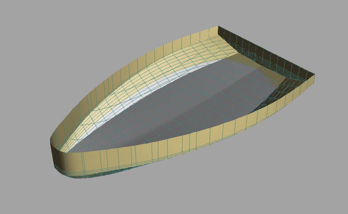

Od MJS:
Do mjs:
to małe fajnie się zapowiada :D
Wygląda tak: :D
Iron 2.jpg [ 191.35 KiB | Przeglądane 14135 razy ]
Iron 2.fbm [71.03 KiB]
Pobrane 185 razy

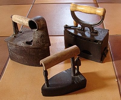

PostNapisane: 2 paź 2015, o 08:56
Posty: 17628
Podziękował : 4513
Otrzymał podziękowań: 4268
Żelazko
Flat iron and others1.jpg [ 146.96 KiB | Przeglądane 14096 razy ]

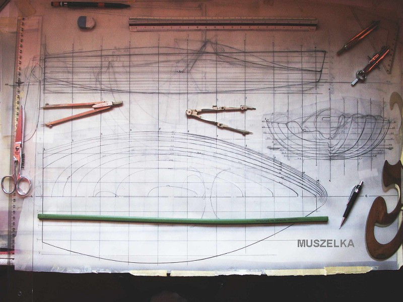

Plitkinie: żelazko małe (tam gdzie można d...pę przemieszczać skutecznie w ślizgu) nie jest takim wielkim złem.
Komentarz: Muszelka
PICT7740 m.jpg [ 135.24 KiB | Przeglądane 14068 razy ]
Jolka ślizgowa.JPG [ 40.16 KiB | Przeglądane 14068 razy ]

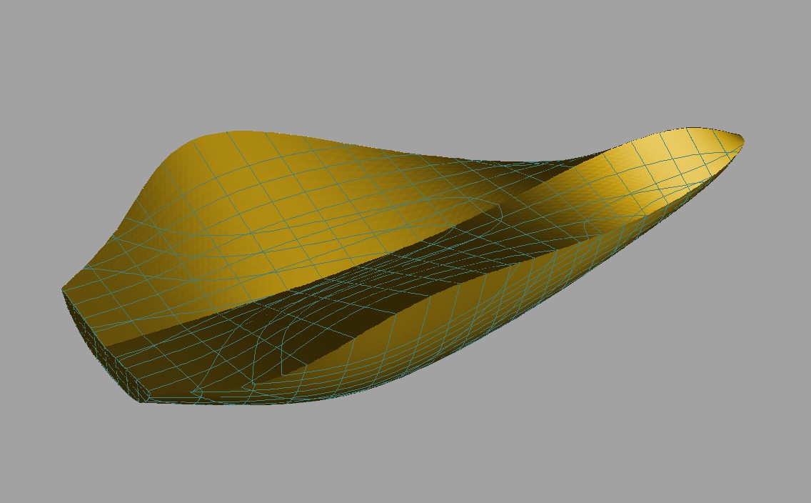

Rozwijając sugestię robitaka, wersja sklejkowa może mieć dziobek zaokrąglony, jeśli się ugnie.
Iron 2s.jpg [ 82.69 KiB | Przeglądane 14030 razy ]
