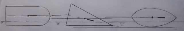

Rysiu Ja cały czas piszę o szerokich rufach, a zanurzenie one uzyskuje od tworzonej fali własnej. Każdy kadłub płynąc wypornościowo tworzy taką falę.
Jeśli ich (jak na regatówach) nie widać to znaczy, że ich kadłuby są bardzo lekkie i w natłoku falek dziobowych i bryzgów nikną nam z oczu.
Nie ma kadłuba który nie tworzy fali, bo by przeczył podstawowym prawom fizyki.
Jeśli wodę wepchniemy pod kadłub to ja to nazywam, że jacht podniósł (dziób) do góry.
Jeśli go podniósł to musiał rufę obniżyć.
Jeśli nie obniżył to znaczy, że płynie na dziobie i rufie w wodzie, a reszta kadłuba jest w powietrzu. (Moth to umie bardzo ładnie :lol: )
Nie da sie oszukać nieściśliwej wody.
Albo odejdzie na boki, albo? ... nie ma innej drogi!
Dziób może rozgarniać wodę na boki i wtedy tworząca się fala będzie go ściskała: pomyśl ile się ta woda napracuje, żeby tak ściskać dziób? :D
I co z tego wychodzi? - jakie tam na skosie kadłuba są wektory sił?
Druga rzecz to fakt, że Folkboat ma wąską rufę i nawet jak trochę ryje to robi to blisko osi kadłuba. Wtedy nie trzeba kontrować sterem ostrzenia i nie ustawia się kila skośnie z wiatrem.
żelazko pustak colin.JPG [ 19.51 KiB | Przeglądane 6221 razy ]

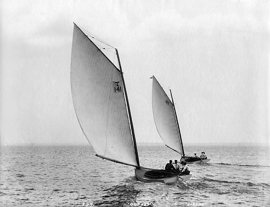

Szanowni dyskutanci nie biorą pod uwagę usytuowania masztu, a to on jest punktem przechylania jachtu. Żagiel, jaki by nie był, ciągnie masztem w bok, albo w inną stronę. A załoga instynktownie przesuwa się w stronę przeciwną do przechyłu celem zrównoważenia KLW. Ot choćby i tu:
597-osprey_sirene.jpg [ 120.6 KiB | Przeglądane 5966 razy ]
Link: http://www.jsjohnston.org/JPEGs/597-osprey_sirene.jpg od Skrytoczytacza.
Za ten post autor Mir otrzymał podziękowania - 2: Marian Strzelecki, Ryś

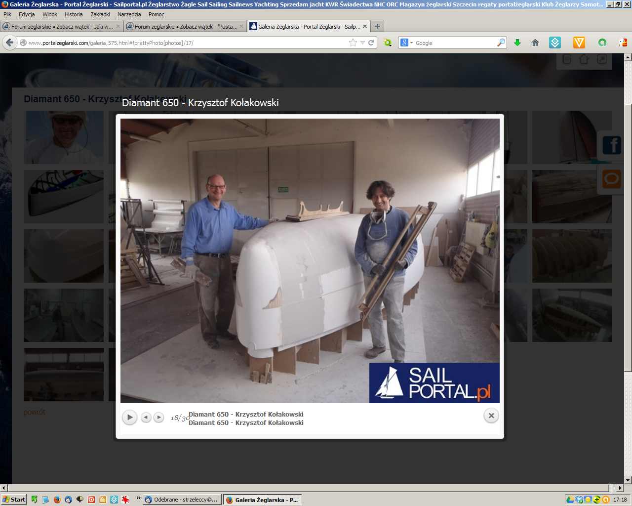

A możesz pokazać dziób Diamanta?
To ci odpowiem jak groźna bądzie ta konkurencja - bo, że oba mają szerokie (i ostatnio coraz bardziej kanciate) rufy to wiemy obaj.
PostNapisane: 8 mar 2014, o 21:57
Posty: 9052
Podziękował : 4125
Mowisz, masz :)
http://www.portalzeglarski.com/galeria,575.html

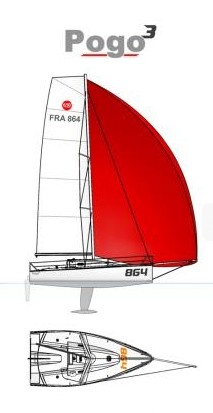

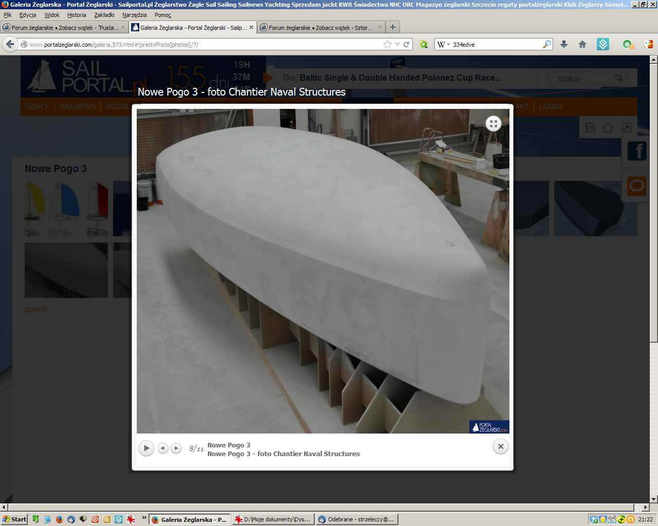

Ładne to Pogo 3, w porównaniu z "dwójką" węższa pawęż, głębsze zanurzenie i... "dziób Mariana" z PIP-a 550:
dziób Pogo 3.jpg [ 7.76 KiB | Przeglądane 5670 razy ]
Czyżby powrót do starych, dobrych linii?? :roll:

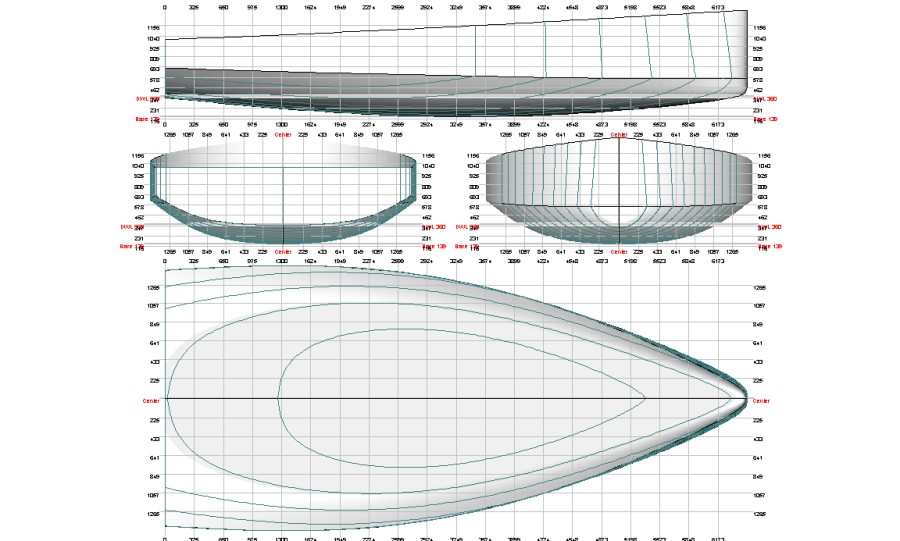

Wnioskowanieo mozliwosciach konstrukcji jedynie na podstawie szerokosci dziobu to dla mnie czysta abstrakcja :)
Nie tylko...
Pogo 3.jpg [ 17.21 KiB | Przeglądane 5555 razy ]
Pogo 3_Linesplan.jpg [ 107.95 KiB | Przeglądane 5555 razy ]
Pogo 3.fbm [74.37 KiB]
Pobrane 55 razy
:D

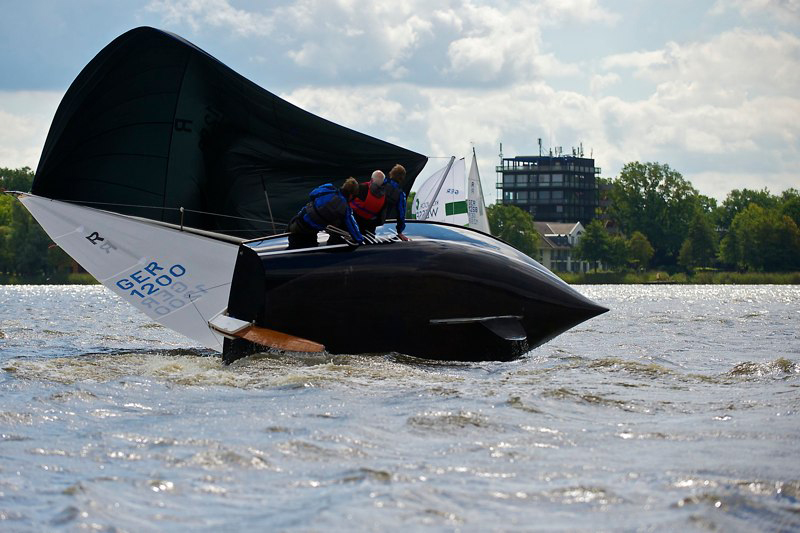

Dam porównanie ... bo fajne i samo za siebie mówi :lol: :
Zagle 500 przechył.jpeg [ 41.26 KiB | Przeglądane 5074 razy ]
Ż Nieżelazko przechył.jpg [ 211.99 KiB | Przeglądane 5074 razy ]
Jacht instynktownie przechyla się w stronę przeciwną od największej szerokości...
Ostatnio edytowano 19 kwi 2014, o 23:48 przez Marian Strzelecki, łącznie edytowano 1 raz
PostNapisane: 19 kwi 2014, o 23:47
Posty: 9324
Otrzymał podziękowań: 2225
Nasi płyną głośniej? :roll: Ale trzymają kurs. Walczą o miecz.
A "uni" idą ciszej, ale dryfują w bok... i miecz swój zgubili.
Różnica tkwi w długości linii wodnej. Wyporność dziobowa wygląda na wystarczającą. Kadłub tradycyjny musiałby mieć nie tylko dwie płetwy sterowe, ale i dwa miecze (boczne).
