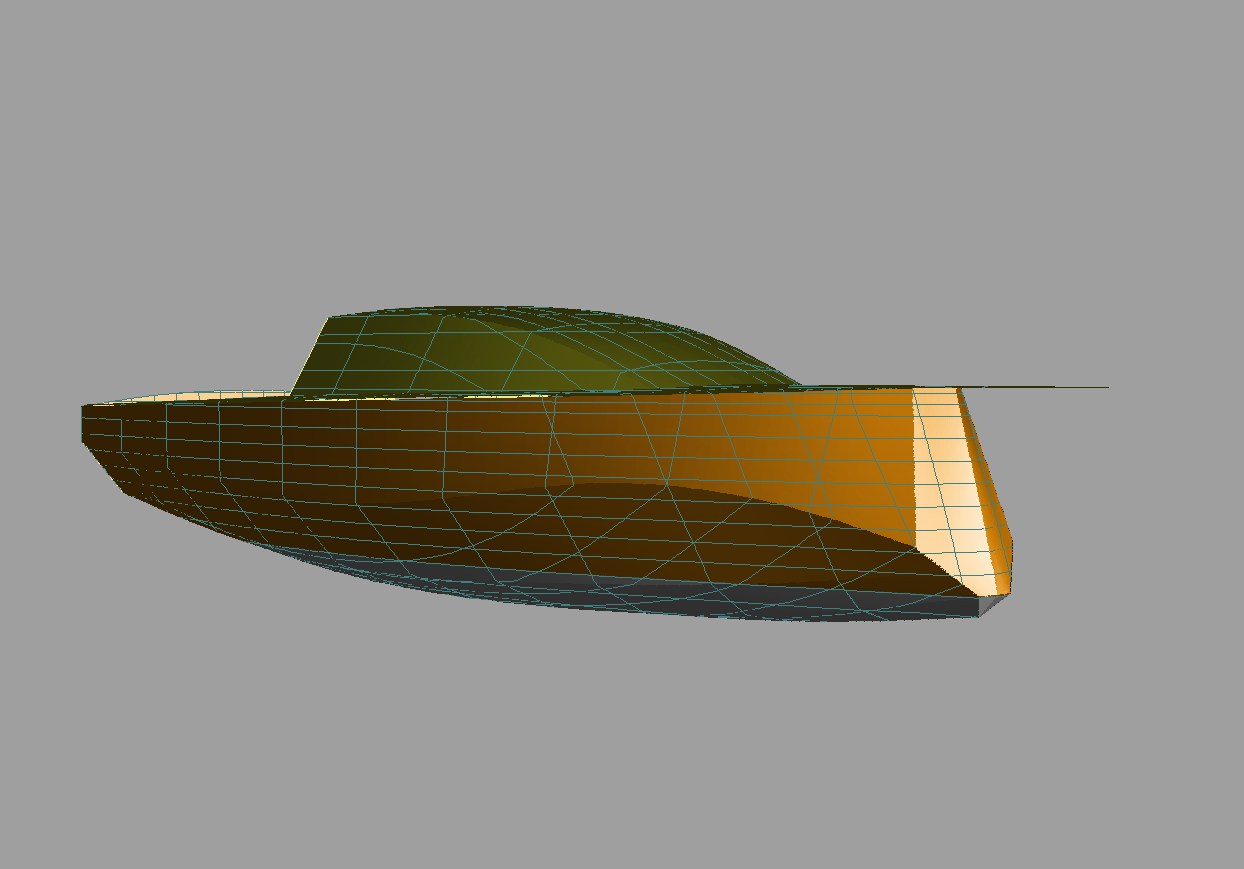

Jest ścięty z dwóch stron pod kątem 30 *, co sygnalizuje paraboliczny przekrój na wodnicy. Czyli nie jest to Cadet. Dość duża szerokość na dziobie (ale i nieco podniesiona nad KLW) zapewnia zwiększanie wyporności wraz z przechylaniem się kadłuba aż do kąta 45*. Co to daje? Zabezpiecza dziób przed nurkowaniem i kołysaniem wzdłużnym. Stwarza również płaszczyznę ślizgową już od dziobu, co powinno dodać prędkości. Mniejsze opory hydrodynamiczne oraz rozbicie na boki powietrza i zmniejszenie oporów aerodynamicznych. Taki dziób działa jak spoiler.
Konstrukcja sklejkowa, siłą rzeczy, jest kanciasta. Krawędzie jednak są nie tylko nautycznie korzystne (odrywanie strug wody i powietrza), ale i modne. Idea zaczerpnięta od Maestra (PiP 550) i mocno rozwinięta.
6m8.jpg [ 125.39 KiB | Przeglądane 6068 razy ]
ps. Trzeba by zrobić model i sprawdzić na wodzie. ;)

PostNapisane: 15 wrz 2019, o 12:28
Posty: 10508
W ślizgu dziób jest z reguły uniesiony.
Zgadza się, niemniej jednak gdy wiatr puści i dziób opadnie, to właśnie wtedy ta płaskość (w przechyle) ma chęć się poślizgać nadal. Może to są krótkie chwile, no ale regaty z takich chwil też się składają.
