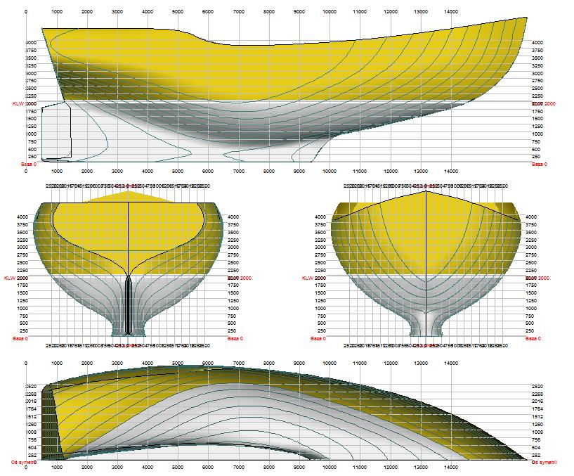

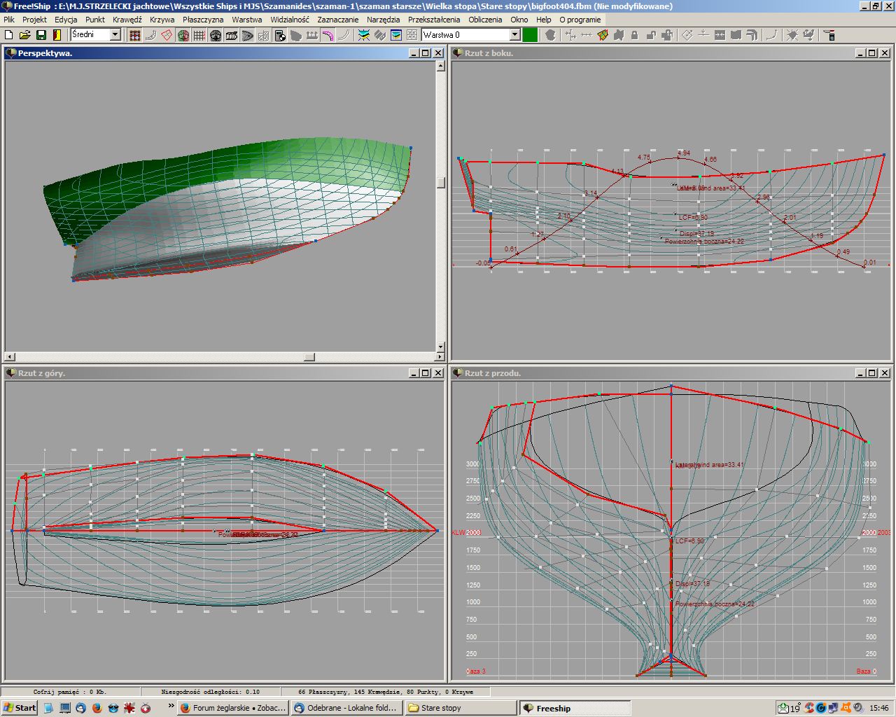

Tak nieśmiało przypomnę prawie "forumowego" Szamanidesa:
Komentarz: Opss 2013r
Szamanides 2014.jpg [ 222.87 KiB | Przeglądane 5392 razy ]
Który jednako na pływanie pod wiatr miał mieć przewidziane dwa asymetryczne miecze szybrowe (jak w IMOCA-ch).
Albo i pózniejszą jego wersję:
szamanides1-13.07.04 km 012 nowy_Linesplan.jpg [ 116.56 KiB | Przeglądane 5388 razy ]
Obie "dmuchane" w różniastych Michletach i Delfszipach.
PS Marianie : dorobiłeś "ostrogę" pod dziobem, to ... ponosisz tego czynu konsekwencje. :mrgreen:
