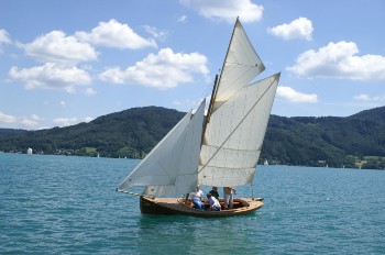

Ten jest bardziej nowoczesny:
bristolchannelcutter28-elizabeth.jpg [ 78.48 KiB | Przeglądane 7164 razy ]
Ale podobieństwo do kjm-a nie jest szczególne:
kjm8.jpg [ 95.83 KiB | Przeglądane 7164 razy ]

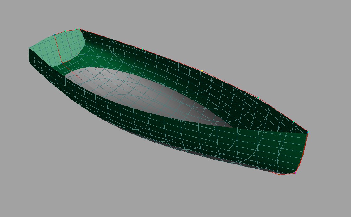

Halo,próbuję
Ostatnie foto jest produktu wyjściowego w wersji turystycznej 20.5 foots

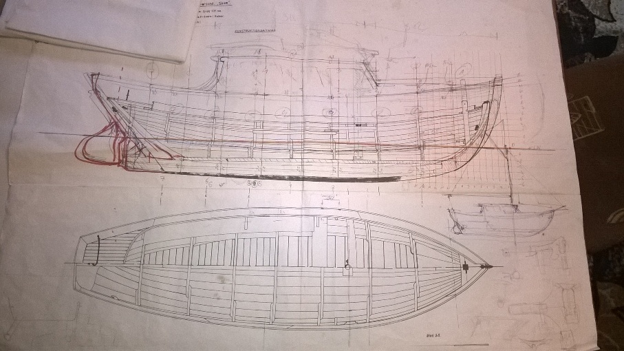

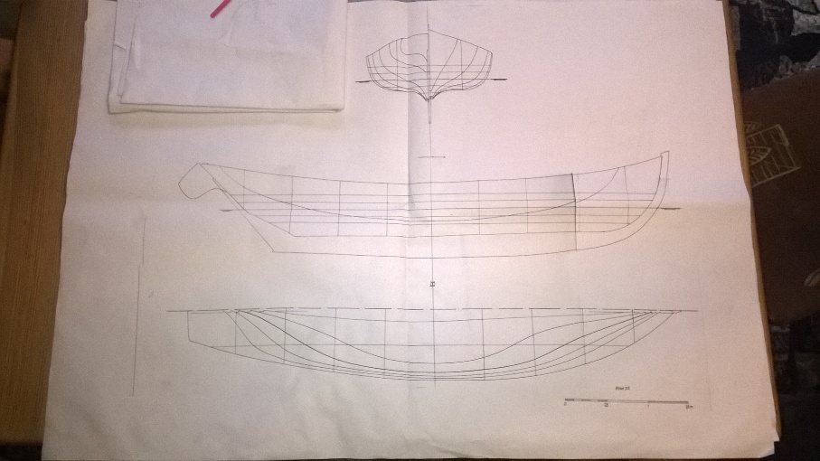

Jeszcze jedna próba.
2.jpg [ 223.71 KiB | Przeglądane 5998 razy ]
PICT0367-1000x800.jpg [ 24.41 KiB | Przeglądane 5998 razy ]
1.jpg [ 184.57 KiB | Przeglądane 5998 razy ]

A już myślałem, że będzie bardziej spiczasty... ;)
szwedzki klasyk.jpg [ 9.51 KiB | Przeglądane 504 razy ]

Było przecież, że ma mieć długi kil i na rzeki ma być.
Można by troszkę boki kabinki obniżyć, żeby było smuklej.

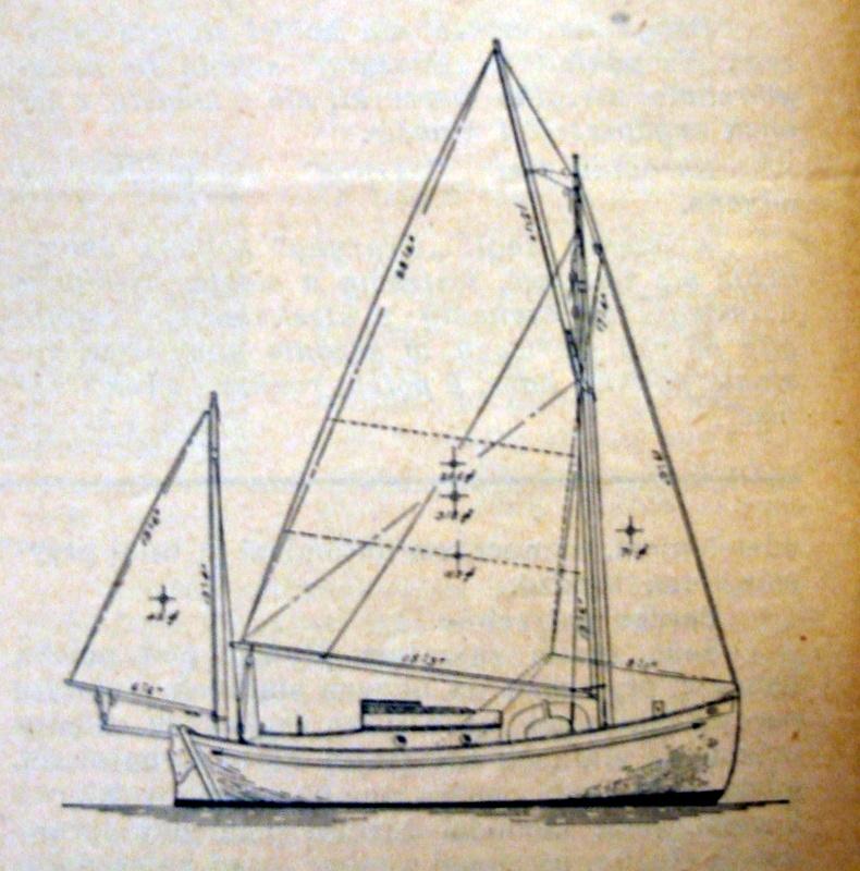

Aaaaa, to na taką okazję mam coś specjalnego.
Z archiwum ZHP w Poznaniu,
z czasopisma ŻEGLARZ,
rok 1938, marzec,
inż. Rudler (jeśli dobrze odczytałem)
- Panie i Panowie -
oto
Dwuosobowy jacht pełnomorski :cool:
2 os jp.JPG [ 89.9 KiB | Przeglądane 5791 razy ]
Długość Lc = 8 m
Szerokość Bc = 3 m
Rarytas!

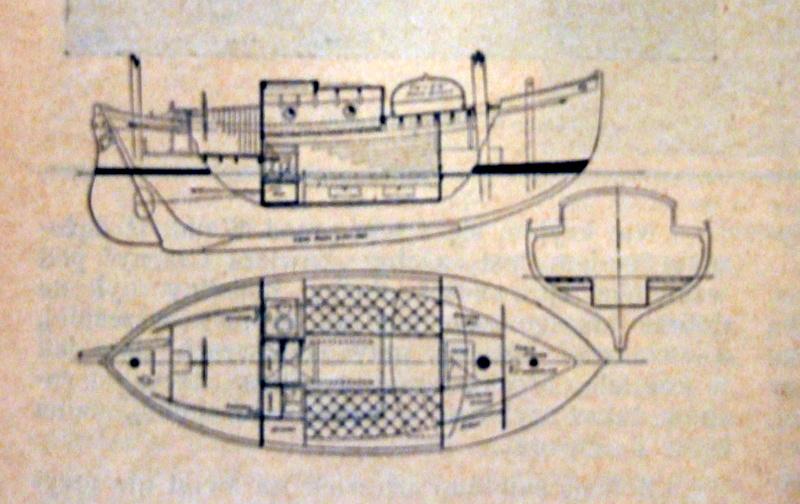

Ta jednostka morska jest ostatnim materiałem jaki znalazłem w archiwum, z powodu :-( "zamglenia obrazu" artykuł prześlę Ci, gdy sfotografuję go jeszcze raz. Przezornie pstryknąłem dodatkowo same rysunki, więc zamieszczam je tutaj bez opisu...
2os jp profil plan.JPG [ 63.92 KiB | Przeglądane 5506 razy ]
Myślę, że warto. :)
