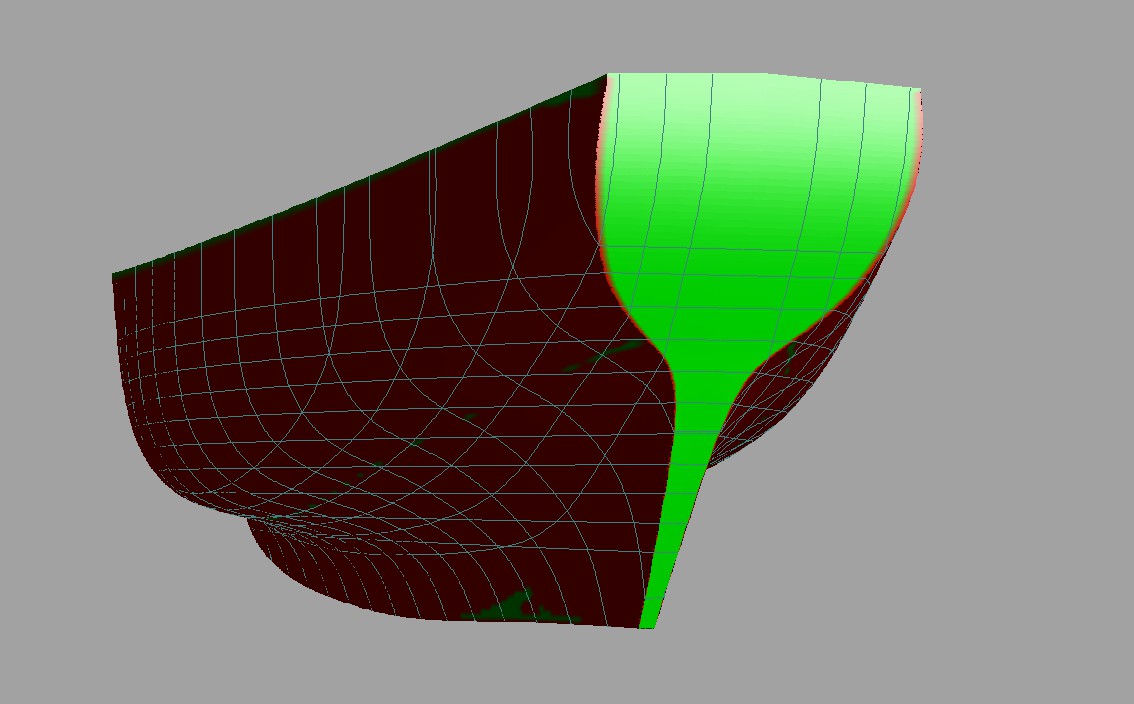

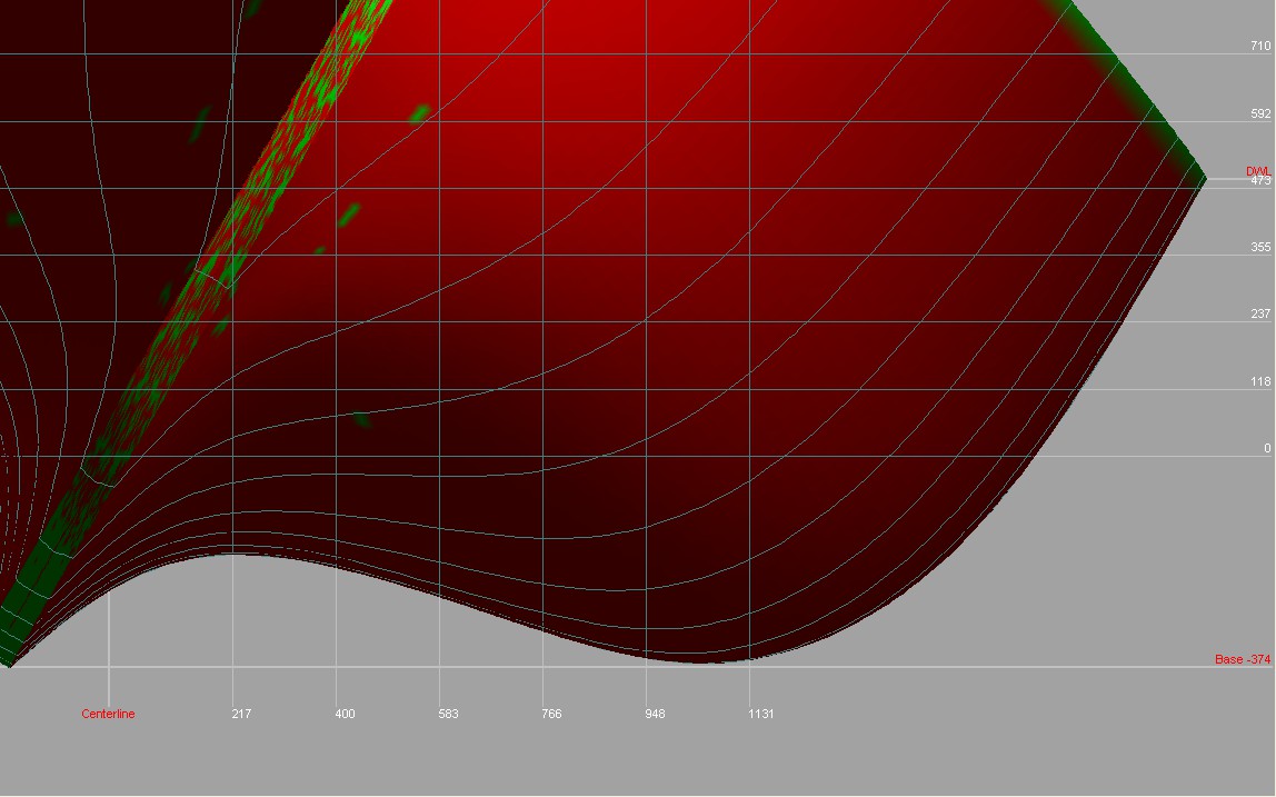

Wklikałem wahowego Gotlanda... i można go sobie obejrzeć "na skos":
Gotland.jpg [ 83.25 KiB | Przeglądane 7725 razy ]
4 tony wyporności.
Lc = 9 m
Bc = 2,85 m
Za ten post autor Mir otrzymał podziękowanie od: wah

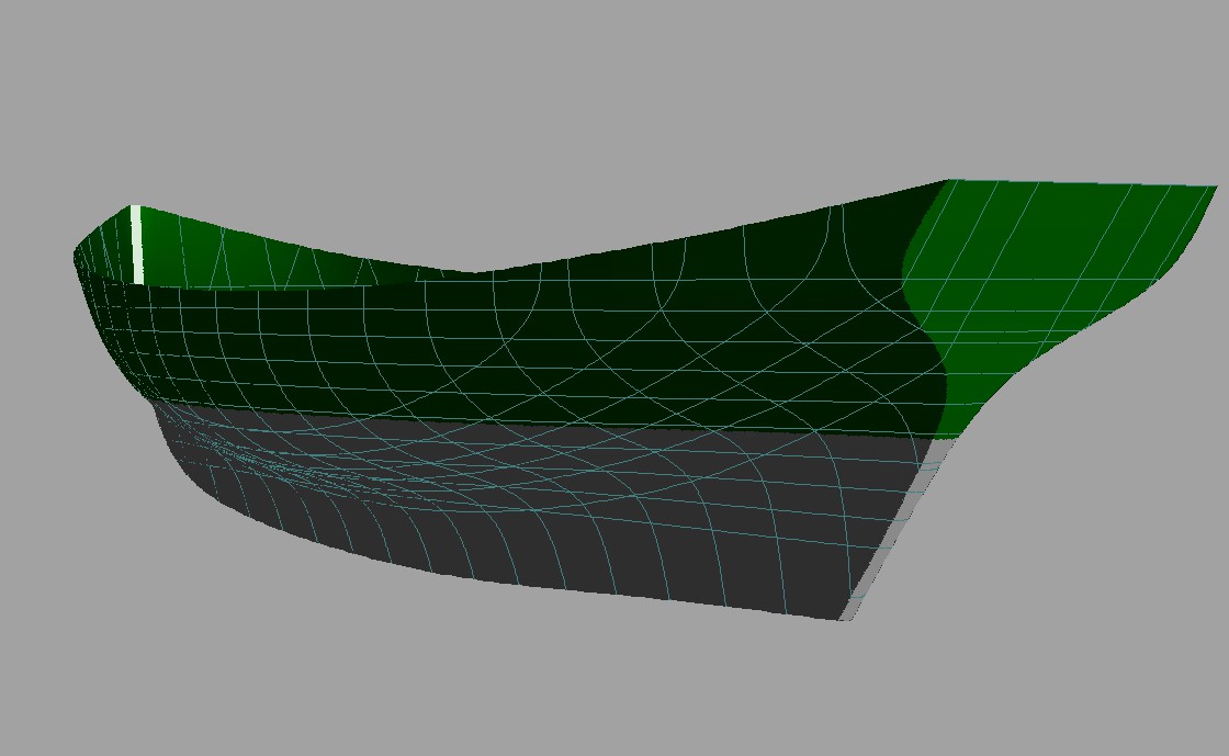

Jest i drugi skos...
Gotland2.jpg [ 84.39 KiB | Przeglądane 7725 razy ]
Na fbm-a trza poczekać, Wah ma pierwszeństwo. ;)

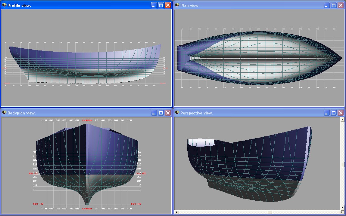

ps. dorzucam przechył 30 stopni, zanurzenie 50 cm :D
Gotland3.jpg [ 92.16 KiB | Przeglądane 7715 razy ]
Za ten post autor Mir otrzymał podziękowania - 2: Marian Strzelecki, wah

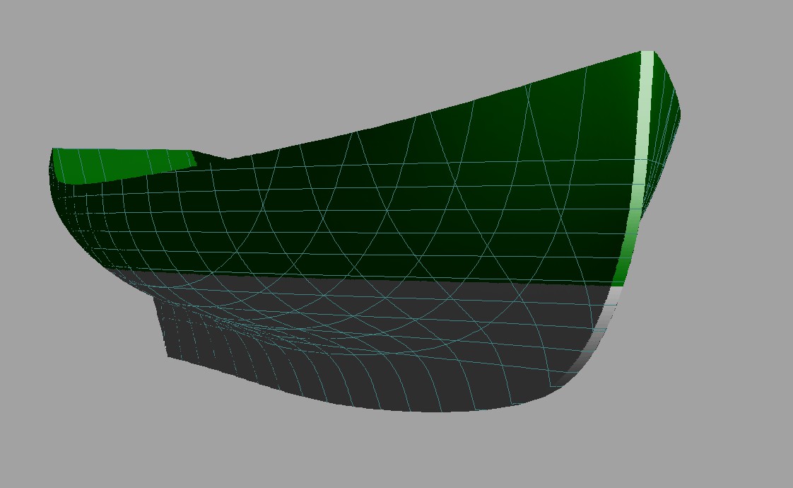

No dobra, co ma u mnie leżeć...
Gotland4.jpg [ 204.12 KiB | Przeglądane 7573 razy ]
Gotland.fbm [72.9 KiB]
Pobrane 163 razy

PostNapisane: 9 kwi 2015, o 23:36
Posty: 9278
Podziękował : 1824
Otrzymał podziękowań: 2216

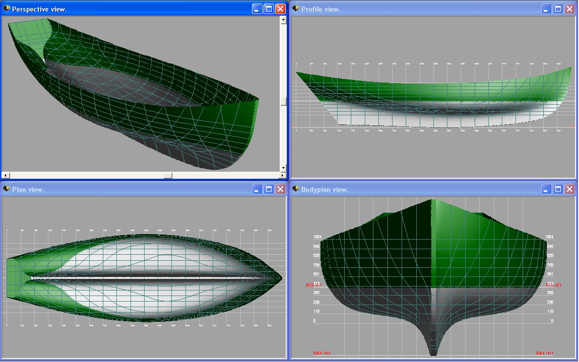

Oj, nie wiem czy Wah wie, w co się pakuje... :roll:
Gotland Wah.jpg [ 185.69 KiB | Przeglądane 7427 razy ]
Ogrom mozołu przed nim, jeśli się rozchodzi o kompromis legendy z wizją własną.
Gotland Wah.fbm [88.48 KiB]
Pobrane 135 razy
A szerokość Bc nadal około 2,85 m ( a nie zamierzone 2,50 m).
Oj, po cichu podsuwam wzorzec Dwuosobowego jachtu pełnomorskiego...
Czy nie lepiej po niego (wyżej) sięgnąć, łatwiej dopasować do gabarytów...
Interesująca sytuacja, doprawdy niezwykła. :shock: ;)

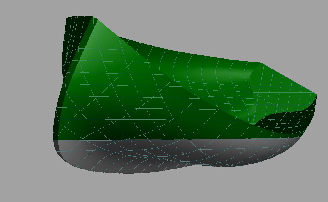

Kiedyś przyglądałem się DZ-cie i zastanawiałem czemu ona taka wąska, kiedy linie wyraźnie chcą pójść po łuku (jak i wg ugięcia listwy) nieco szerzej. Nawet chciałem napisać o tym do producenta, bo ogłosił, że budował nową formę i okazja ku temu była.
Płynność linii, proporcje generują styl łódki. Na tym bazują owe klasyki z "Gotlandem" włącznie. Przeskalowanie całości nie burzy obrazu i dobrego wrażenia. Zmiana tylko części wymiarów, zmienia geometrię i pojawia się nowy kształt.
Tutaj, ujawnia się nowa rufa, mocno wyniesiona...
rufa.jpg [ 97.2 KiB | Przeglądane 7038 razy ]
I wysokie pionowe burty. Trudna sztuka, godna podziwiania.
Nie mniej, zaleta żeglowna pozostaje - w przechyle zadziała tunel powietrzny!
A smukłość doda ostrości i szybkości żeglugi, przy odpowiednim balaście.
Fajne wyzwanie.
