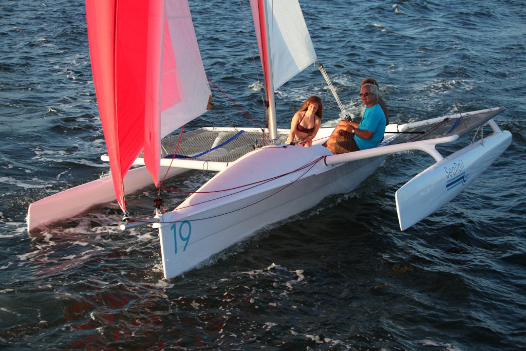

Gdyby Robert płynął takim trimaranem,
Trimaran---SeaRail 19 -- Downwind - Bow shot.jpg [ 163.38 KiB | Przeglądane 6791 razy ]
to by mógł zabrać ze sobą... i maszynę do pisania. ;)

Dokładnie tak, ale dorobione dodatkowe pływaki też mogą na zabranie maszyny do pisania pozwolić ;)
robhosailor co Ty na to?

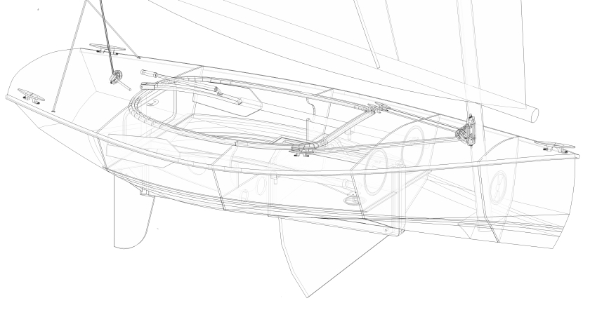

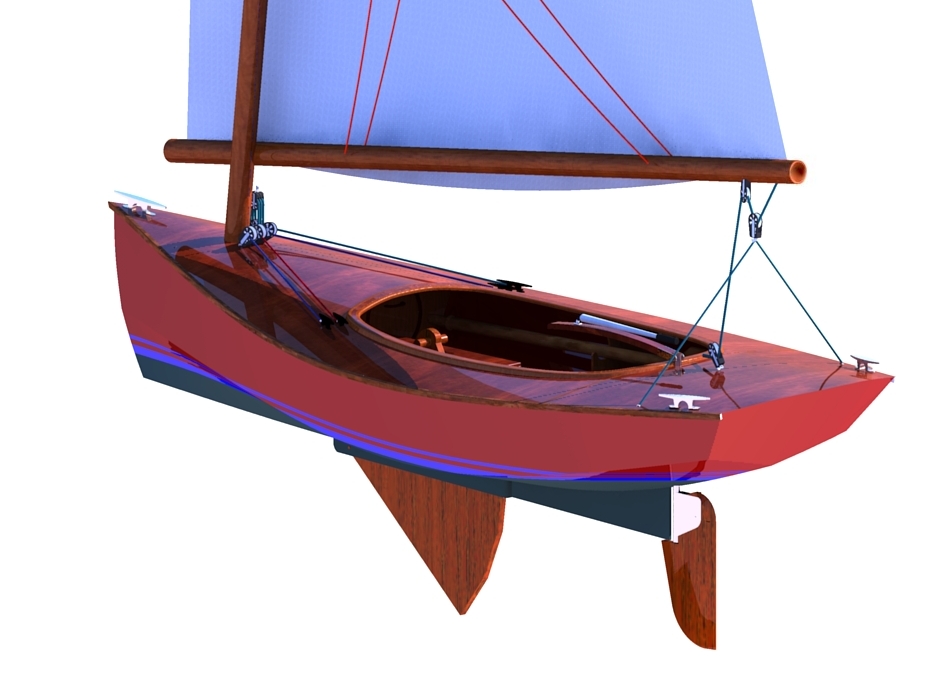

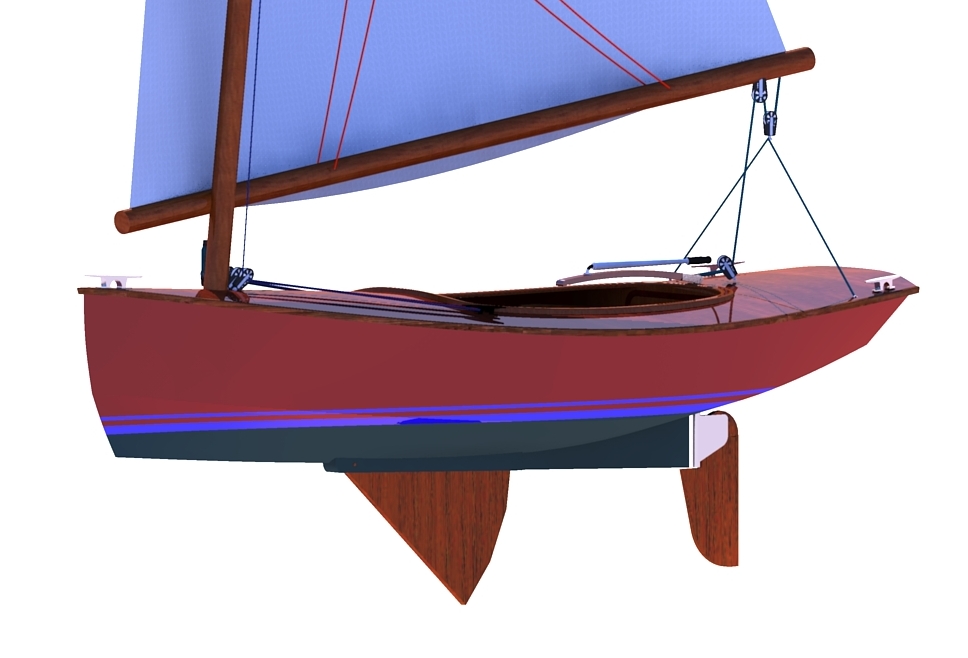

To może coś podrzucę na pobudzenie. Nie wiem czy tu czy w open 13, ale chyba bardziej tu.
Naszkicowałem sobie takie cuś. Długie na 12 stóp, odpływowy kokpit, sporo miejsca na rupieci. Celowałem typowo w żeglugę przybrzeżną, z możliwością dłuższych przelotów. Wymaga jeszcze kilku poprawek, ale powinno być nieźle. Co sądzicie??
Przemek
11.jpg [ 108.2 KiB | Przeglądane 6532 razy ]
ugu.jpg [ 172.61 KiB | Przeglądane 6532 razy ]
jgj.jpg [ 198.33 KiB | Przeglądane 6532 razy ]

Mnie się podoba.
Takie rozwiązanie steru i balastu pod dnem mają tylko jedną wadę - niewygodnie się sztranduje i startuje z plaży. Ale nie można mieć wszystkiego na raz. Podoba mi się i tak.
Z tym sztrandowaniem i startem z plaży to może przegiecie ale mamy tu prawie 500km plaży... Szkoda nie wykorzystać. :DD
Tam jest zaledwie 4cm więcej zanurzenia. Ani przy starcie, alni lądowaniu nie przeszkodzi. Przy okazji chroni dno. Balastu to to nie ma. A z tymi plażami pełna zgoda.
Pozdawiam
Przemek
Przeszkadza wszystko co wystaje pod dnem. Jedna osoba będzie miała trudno bo ten płytki kil i podniesiony ster będą wrzynać się w piasek.
Na plażę dno płaskie, wypukle i nic wystającego. :)
PS
Ale bardzo mi się podoba! :)

przemek napisał(a):
Co sądzicie??
Przemek, czy jest przewidziany inny rodzaj ożaglowania?

przemek napisał(a):
Coś ten dział jakby przysnął. Dwa dni bez odgłosu.
Przemek
Fajny. Powinien być dzielny i sucho pływać, to tak na oko.
Ale ta łodka ma pływać nie "po Warszawsku", tylko po morzu :lol:

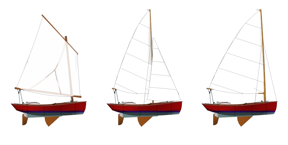

Jak dla mnie to nie :mrgreen: Ale co masz do lugrów?? Są piękne, proste, tanie, efektywne, szczególnie dla takich maleństw. Ale jak ktoś się uprze, można pokombinować.
Na moje też. Taki miał być bo to na morie :D
Nie, no fajne przeca :) ale chciałem widzieć inaczej. ;)

Nie, no fajne przeca ale chciałem widzieć inaczej.
To widź :lol: Tak na szybko.
Przemek

ŁADNA
Ale ja bym jednak ster dał dalej albo całkiem na rufę.
Przesunąłem kokpit nad środek wyporu aby tam ulokować załoganta, dzięki temu łodka zyskała ogromny achterpik. Ster całkiem na rufie wymagał by pewnie jakiegoś systemu sterociągów (patrz Beth Roberta), a tego nie lubię. Jest tam też spory nawis rufowy :) łodeczka będzie z pewnością początkowo dość miękka i lubiąca lekki przechył, więc taki głęboki ster chyba nie jest zły.
Czy ten trzeci rysunek to z ręki?
No nie przeceniaj mnie. :lol:
Bardzo piekna lodka! Zwlaszcza w wersji 1 i 3 ( brakuje tylko ket gaflowy! ;) )
Przedpiscy maja, moim zdaniem, racje... Nic do orania piachu i ster bardziej z tylu: Zreszta ksztalt rufy to umozliwia, zapewniajac odpowiednia protekcje.
"Sterociągi" mialem na trzech lodkach ( i mam nadal na dwóch ) i sie sprawdzily.
