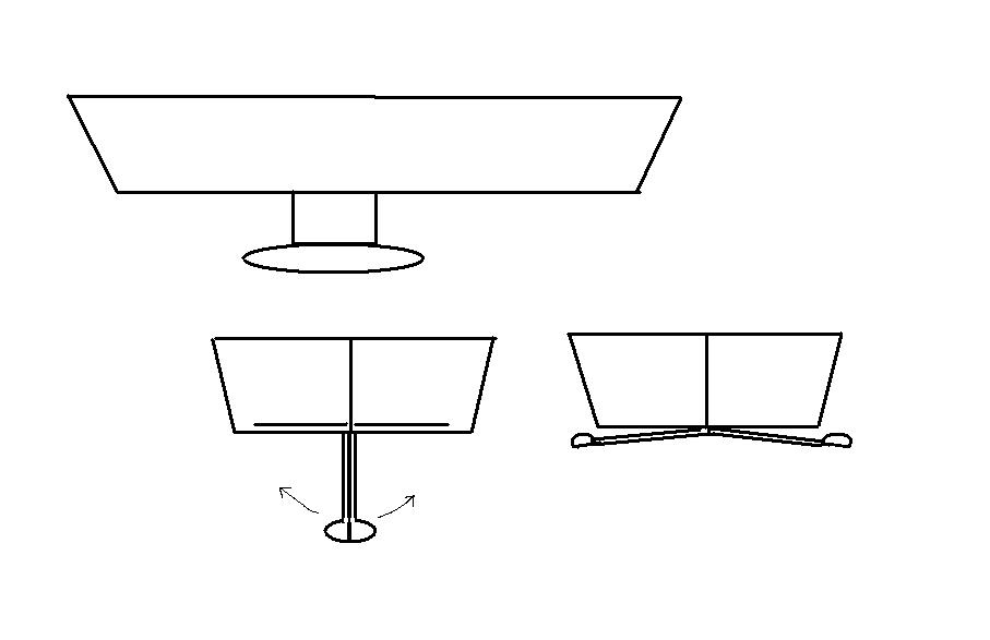

A jakby tak balast zrobić nie jako bulbę tylko jako naleśnik na dole?
Wtedy można by go było podnieść do samego dna i robiłby jeszcze jako osłona a na dodatek w przechyle poprawiał by boczny opór.
Dokładnie w malutkim mistralu bodajże był taki miecz zakończony poziomą płetwą w kształcie grota strzały.
Stopy wody pod kilem...

Takie coś opatentował w latach 50tych mieczysąłw Pluciński i zastosował na jednynm z jachtów JKMGryf. ( nie pamiętam nazwy.)
Te skosy skierowane do tyłu mają kompensować nawietrzność występującą w przechyle.
Na łódce Beth chyba nie będą potrzebne, bo to przecież i kecz i szpicgat.
Ja bym dał dysk wypukły od dołu. zamiast bulby.

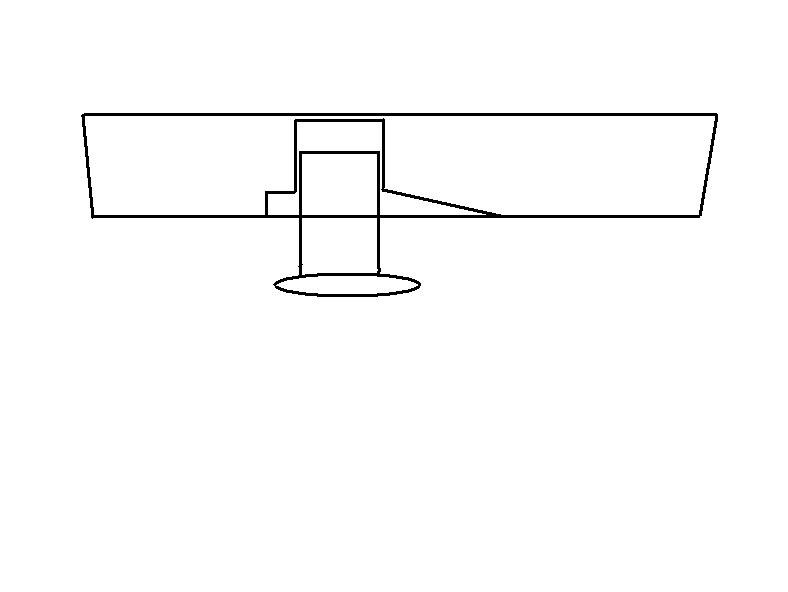

W razie co mam "lekki" podnośnik taki jak na rysunku (od 2-CV) ale wydaje mi się, że krążek z linkę ( taki jak na Makach) byłby i prostszy i lżejszy,
I teraz sobie wyobraźcie jak to pracuje ja fali. Jacht rusza się w pionie, czyli przeciąga ten dysk góra-dół, oraz ustawia się skośnie, raz dziobem do góry a raz rufą. I mamy taki piękny hamulec pod wodą...

A może trzeba zrobić o tak :
Mieczobulb.JPG [ 16.11 KiB | Przeglądane 6200 razy ]
Nie: eliptyczne nie pasuje do kanciastego. ;)
I detale i drobiazgi: lodke przerobic by trzeba bardzo i nie ma skuteczniejszego hamulca permanentnego niz duza dziura pod dnem. Plus inne wady ciezkiego miecza...
Hi hi... to pokażem jeszcze od rufy, dla Mariana ;)
A oto łódek o którym nikt nie mówi że go toto hamuje :mrgreen:

PostNapisane: 29 lis 2013, o 13:39
Nowy pomysł :roll: Bulba rozdziawiana na dwie i podnoszona przy podchodzeniu do brzegu.
Opuszczona zachowuje całość za pomocą magnesów neodymowych :roll:
Bulba dzielona.JPG [ 24.64 KiB | Przeglądane 5430 razy ]
