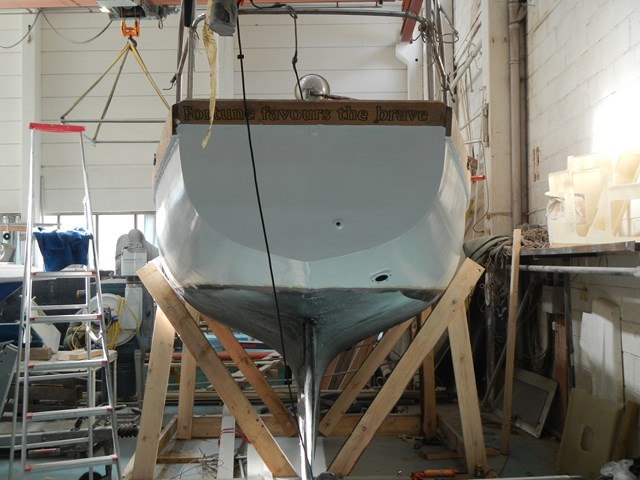

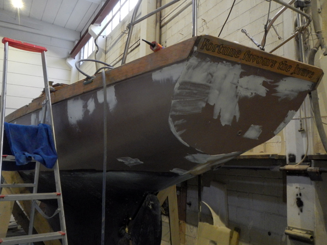

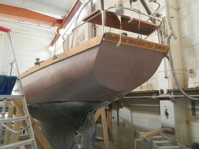

PostNapisane: 28 mar 2014, o 14:59
Posty: 1299
Podziękował : 119
Otrzymał podziękowań: 217

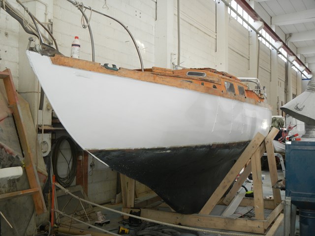

Podklad polozony, wyszlo, ze miejscami jeszcze trzeba szpachle polozyc, lecz niewiele na szczescie :)
DSCN5437 (Kopiowanie).JPG [ 86.12 KiB | Przeglądane 6617 razy ]
DSCN5435 (Kopiowanie).JPG [ 67.56 KiB | Przeglądane 6617 razy ]
DSCN5434 (Kopiowanie).JPG [ 86.83 KiB | Przeglądane 6617 razy ]
Pawel Kalicinski
PostNapisane: 30 mar 2014, o 18:59
Pięknie, ale...
czy nie da sie tej rury jakoś zmniejszyć?
Taki hamulec będziesz woził? :-(
PostNapisane: 30 mar 2014, o 19:15
Pięknie, ale...
Wtedy nie zmieści się tam ten drąg który służy do odpychania się od dna... :cool:
Podziwiam okręt i pracę ekipy remontowej :-D

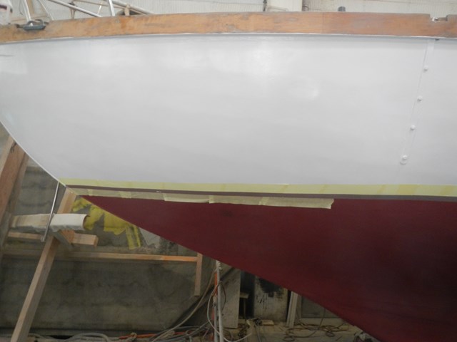

PostNapisane: 5 kwi 2014, o 10:06
Posty: 1299
Podziękował : 119
No i kolejne prace za mna, okazalo sie, ze na kadlubie bylo kilka nierownosci, polozylismy szpachle, Obrazek
No i znow mnie czeka szlifowanie, jednak lzejsze niz ostatnio, na szczescie.
Kumpel skleil mi ( z braku mojego czasu) przygotowane elementy do mocowania plotera.
Przerobilem uchwyt po starym kompasie, okleilem go oblem machoniowym, wypelniajac kawalkiem debowej deski wycietej na wymiar.
Wyszlo calkiem niezle.

Nie chcialem wrzucac na serwer, moze jakis mod scali obrazki z tego posta z trescia posta wczesniejszego. Juz nie moge tego edytowac.
Komentarz: podstawka
1.jpg [ 271.59 KiB | Przeglądane 5963 razy ]
Komentarz: szpachla.
2.jpg [ 236.04 KiB | Przeglądane 5963 razy ]

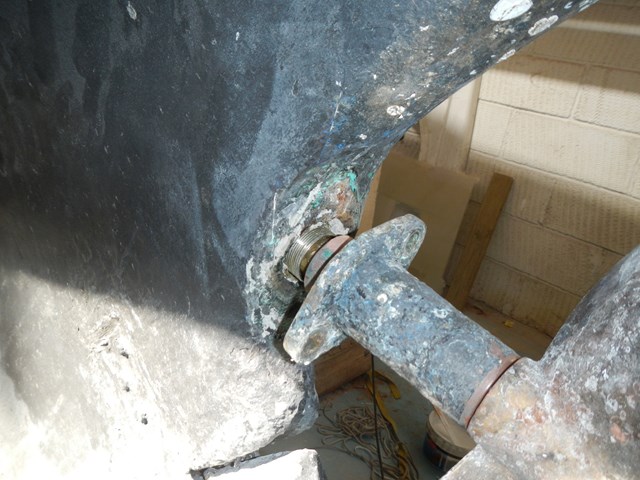

PostNapisane: 11 kwi 2014, o 16:03
Posty: 1299
Podziękował : 119

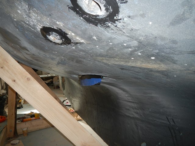

Nooooo i czesc nadwodna polakierowana 3x.
Wszystko robione walkiem o bardzo krotkim wlosiu.
Najlepiej by bylo natrysnac pistoletem.
Brak mozliwosci wymusil uzycie walka, jak spiewa GolecUorkiestra lizy sie rowniez smykalka, do walka.
No i w koncu zamontowalem czujnik echosondy
Do tego zdjalem dlawice walu, by poprawic uszczelnienie.
Na szczescie wszystko kreci sie naprawde lekko.
Juz jutro dalsze prace :)
Komentarz: Juz blizej do konca :)
DSCN5505 (Kopiowanie).JPG [ 81.84 KiB | Przeglądane 5788 razy ]

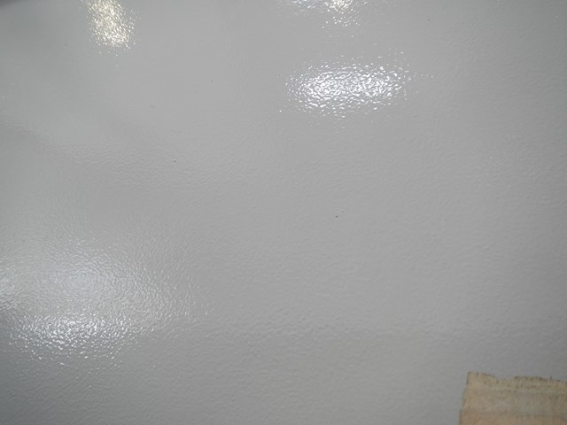

Komentarz: Po walku jest jednak lekki baranek, ale nie ma sie czym przejmowac.
DSCN5504 (Kopiowanie).JPG [ 49.72 KiB | Przeglądane 5788 razy ]
Komentarz: lakier 3x
DSCN5500 (Kopiowanie).JPG [ 91.05 KiB | Przeglądane 5788 razy ]
Komentarz: dlawica walu, na szczescie wszystko jest OK :)
DSCN5494 (Kopiowanie).JPG [ 96.44 KiB | Przeglądane 5788 razy ]
Komentarz: echo zamontowane, uszczelnione
DSCN5492 (Kopiowanie).JPG [ 88.28 KiB | Przeglądane 5788 razy ]
Pawel Kalicinski
PostNapisane: 11 kwi 2014, o 17:14
Posty: 2503
Lokalizacja: Trójmiasto
No no, ale będzie kilerek :)
To czarne wokół otworów to sika?
Paweł Goławski
http://www.jkmgryf.pl
PostNapisane: 11 kwi 2014, o 17:15
Posty: 1299
Podziękował : 119
sika co mi zostala z uszczelnienia przetwornika, zamiast wytrzec w papier, objechalem otwory od WC
Pawel Kalicinski

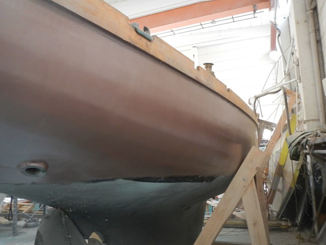

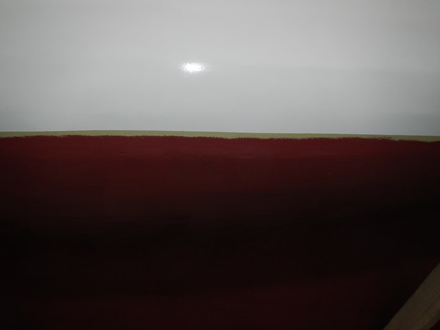

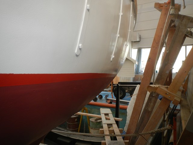

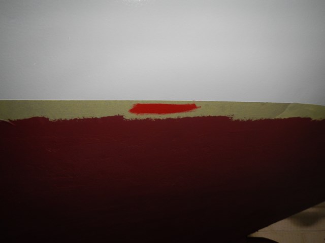

Praca ostatnich dni:
Oskrobany i recznie szlifowany antyfouling, pierwsza warstwa nowego, rudego, przymiarka do paska oddzielajacego, by zobaczyc jak bedzie wygladalo.
Jutro dalsze prace.
Komentarz: Coraz piekniej z kazdym dniem :)
DSCN5523 (Kopiowanie).JPG [ 90.75 KiB | Przeglądane 5687 razy ]
Komentarz: taki bedzie kolor paska
DSCN5521 (Kopiowanie).JPG [ 37.43 KiB | Przeglądane 5687 razy ]
Komentarz: coraz ladniej chyba sie robi
DSCN5520 (Kopiowanie).JPG [ 31.14 KiB | Przeglądane 5687 razy ]
Pawel Kalicinski

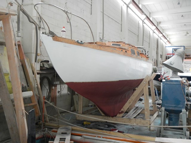

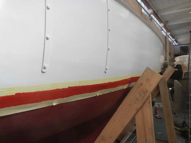

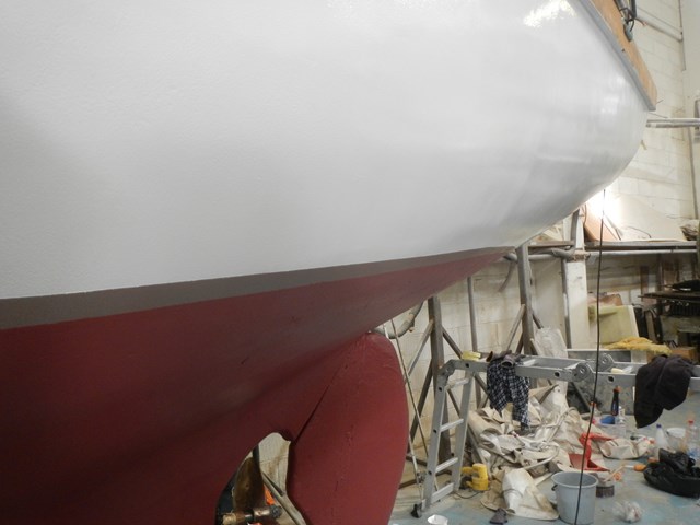

PostNapisane: 14 kwi 2014, o 12:55
Posty: 1299
Podziękował : 119
hip hip hurra!

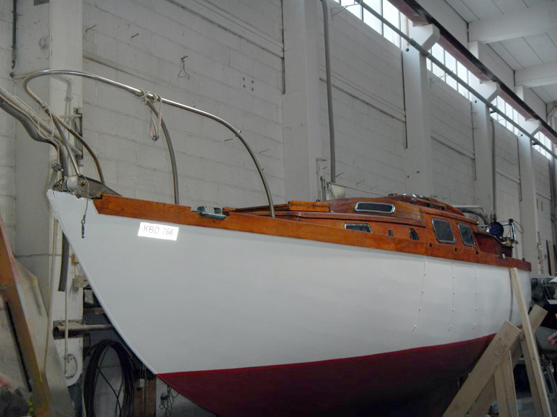

Zakonczylem dzisiaj prace nad kadlubem.
Komentarz: widac wszystkie warstwy jak u Shreka :D
DSCN5526 (Kopiowanie).JPG [ 63.11 KiB | Przeglądane 5613 razy ]
Komentarz: oklejanie - najgorsza praca
DSCN5527 (Kopiowanie).JPG [ 52.74 KiB | Przeglądane 5613 razy ]
Komentarz: malowanie
DSCN5529 (Kopiowanie).JPG [ 55.49 KiB | Przeglądane 5613 razy ]
Komentarz: paseczek
DSCN5535 (Kopiowanie).JPG [ 67.99 KiB | Przeglądane 5613 razy ]

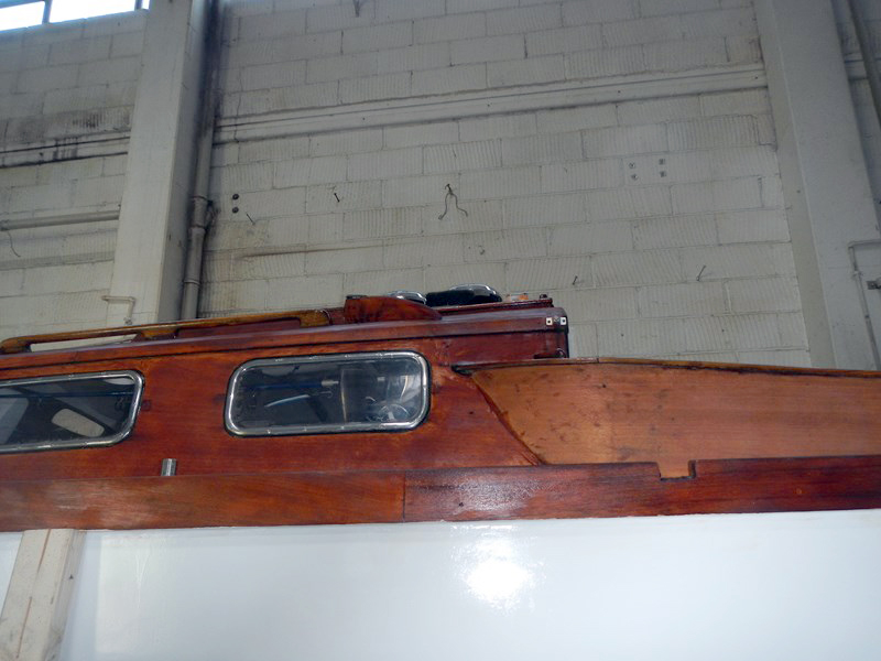

PostNapisane: 23 kwi 2014, o 21:42
Znalazłem coś takiego :
http://www.szkutnikamator.pl/index.php/ ... cja-wiosel
jeśli nie za późno?
PostNapisane: 24 kwi 2014, o 09:34
Posty: 1299
Podziękował : 119
jeśli nie za późno?
Widze, ze Siga sie postaral :)
W sumie postanowilem nic juz wiecej z tym nie robic.
Czas mnie goni, wielkiej tragedii nie ma, moglo by byc lepiej, no ale coz.
takie szorowanie opozni mnie o miesiac, jak nie lepiej by wysuszyc poklad do odpowiedniego stopnia.
Do konca maja musze miec lodke na wodzie, inaczej bedzie trzeba zaplacic za postoj w stoczni, a nie sa to male pieniadze.
W przyszlym tygodniu klade lakier
Pawel Kalicinski

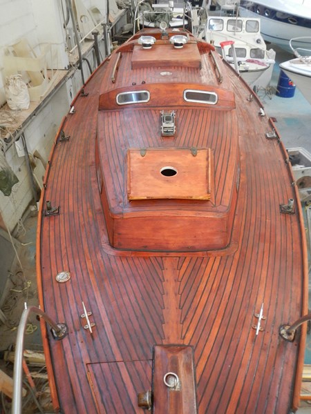

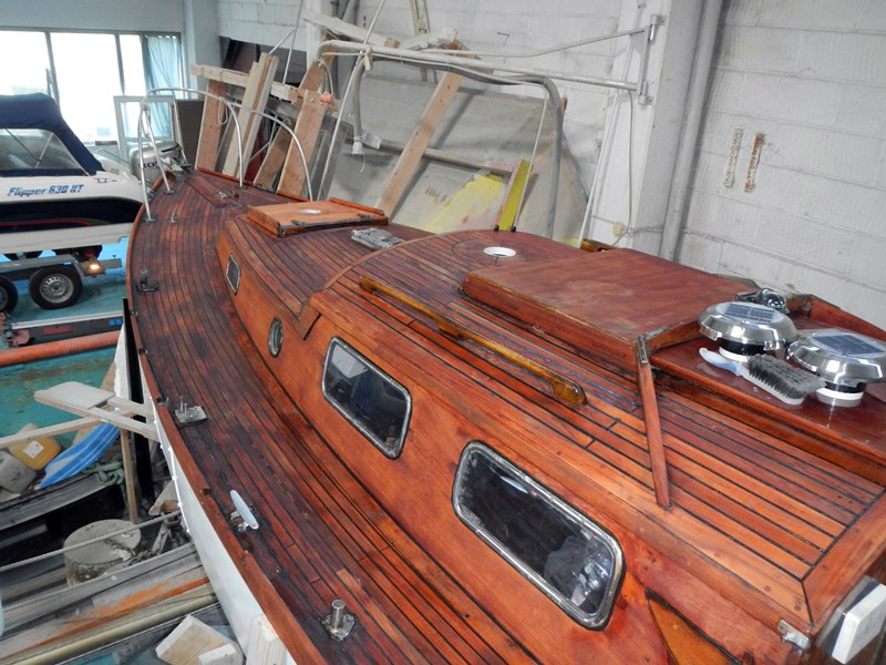

Dzisiaj polozylem pierwsza warstwe podkladu pod lakier, reddish coelan boat primer do twardego drewna egzotycznego.

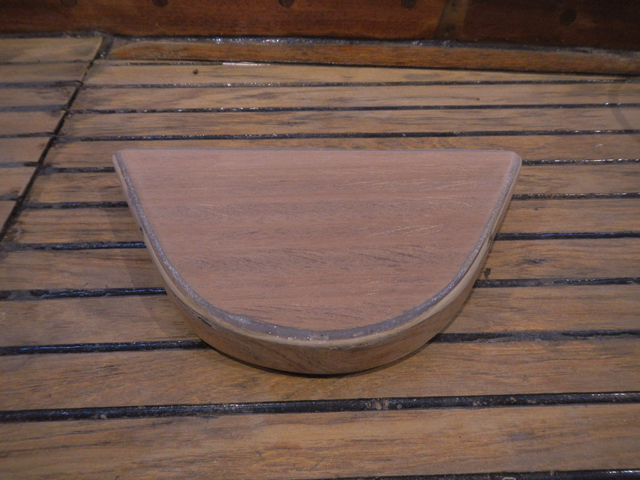

PostNapisane: 28 kwi 2014, o 22:07
Posty: 1299
Podziękował : 119

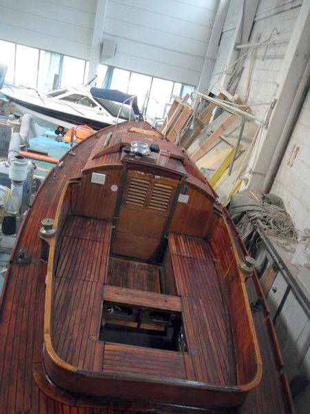

Renowacja siedziska z kosza rufowego.
Pawel Kalicinski

PostNapisane: 30 kwi 2014, o 20:45
Posty: 1299
Podziękował : 119

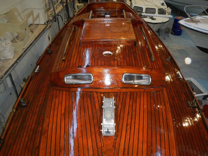

Kolejna odslona.
Podklad po raz kolejny
Lakier.
Nakladany szpachelka jednak i rozcierany pedzlem.
Komentarz: lakier
DSCN5736 (Kopiowanie).JPG [ 153.66 KiB | Przeglądane 4973 razy ]
Komentarz: lakier
DSCN5734 (Kopiowanie).JPG [ 149.36 KiB | Przeglądane 4973 razy ]
Komentarz: podklad
DSCN5731 (Kopiowanie).JPG [ 111.04 KiB | Przeglądane 4973 razy ]
Pawel Kalicinski

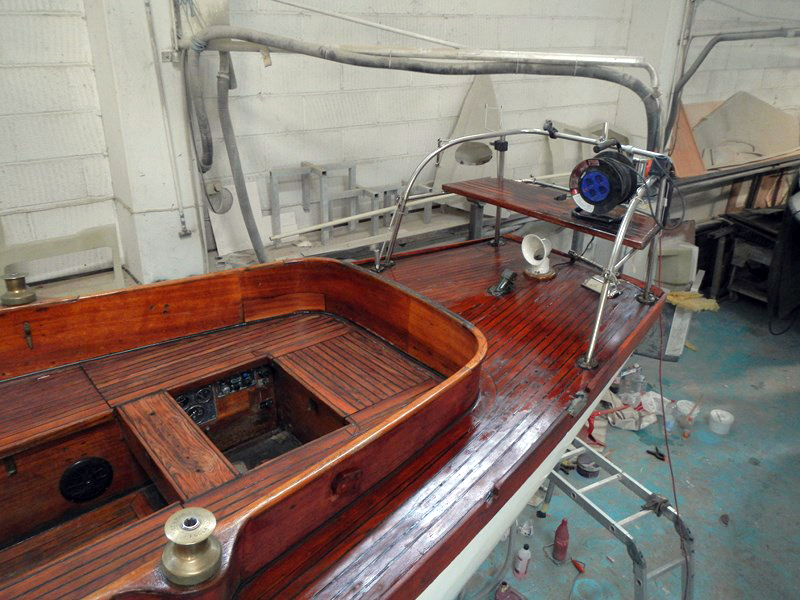

PostNapisane: 3 maja 2014, o 10:11

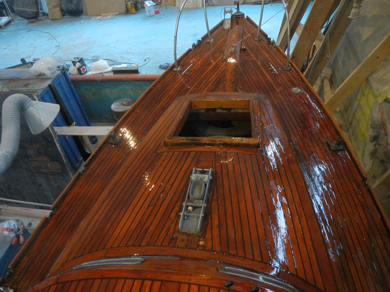

Posty: 1299
Podziękował : 119
Lakierek sie lsni

PostNapisane: 3 maja 2014, o 12:34
A czym to posypiesz, żeby się dało chodzić a nie ślizgać.?
Pytam bo nie jestem na bieżąco... a właśnie widziałem takie paski bezbarwne do nalepiania na schodach.
