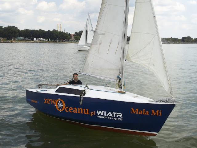

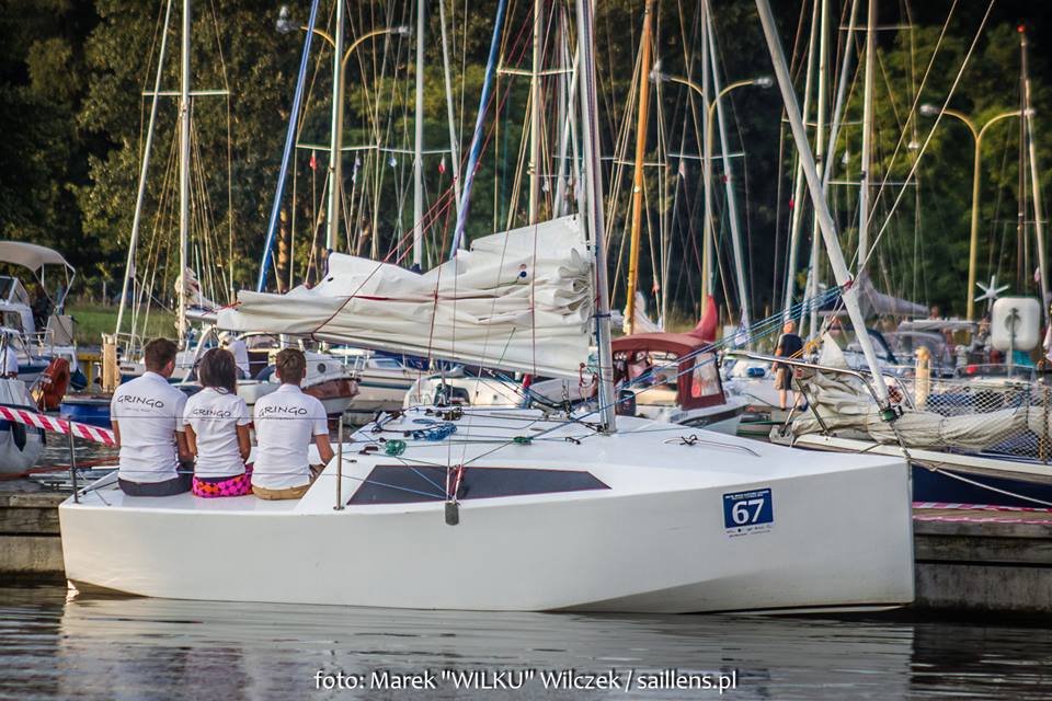

Czolowe jachty startujace w morskich regatach ORC to konstrukcje projektowane i budowane nie tylko do regat. Maja tez dobre rozwiazania wnetrza i nadaja sie do wszechstronnego zastosowania. Do tego sa nautycznie znacznie lepsze od podobnych tej samej wielkosci.
Nautycznie to one są szybsze, a to nie to samo co nautycznie lepsze.
Czy do wszechstronnego zastosowania też bym polemizował: pływanie po kostce brukowej (w długim rejsie) nie należy zwykle do wszechstronnej przyjemności.
Nie wspomnę o tendencjach do (oczywistych) awarii (straty kilów sterów masztów).
Postęp jest ewidentny ale tylko w z góry określonych ramach (patrz formuły regatowe).
Pomijam oczywiste oczywistości jak: postęp technologiczny, postęp materiałowy, postęp nawigacyjny, ratownictwo, itp.
Natomiast tendencje do coraz szerszych jachtów generujące główne osiągi tych jachtów, dają też wady w postaci stabilnego stania w grzybie.
Dla mnie oczywistym jest też moda na kanciaste szerokie rufy która przychodzi z klas IMOCA i podobnych i która niesie za sobą duży bagaż wad właśnie nautycznych.
Te wszystkie tendencje (o których pisał np Ryś) nie są zero jedynkowo pozytywne.
Gdyby Setka poszła w kształty bardziej sztormo-odporne - miał bym mniej wątpliwości, ale ona: wydłużyła linię wodną i poszerzyła rufę. To są właśnie wprost tendencje regatowe, tendencje z IMOCI jak napisał Piotr6 ... czyli wyścig zbrojeń.
Cieszyć się należy, że szerokość pozostała taka sama, więc z grzyba nowe łódki wstaną tak samo jak poprzedniczki.
setka Mała Mi.JPG [ 85.22 KiB | Przeglądane 4713 razy ]
3 osoby i wyporność 88_n.jpg [ 115.36 KiB | Przeglądane 4713 razy ]
"Nie dla mnie Powązki"... to mi się kojarzy z Raqtimem jachtem z założenia wybitnie sztormowym ... i ze Śmigłym też. ;)
