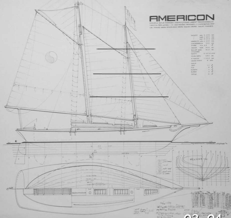

PostNapisane: 2 kwi 2010, o 15:09
Posty: 14025
Podziękował : 10568
Otrzymał podziękowań: 2490
dostałem intratną propozycję (z Kanady) na zaprojektowanie brygantyny
o roboczej nazwie; "Smugler Cienia" dla tamtejszej szkoły
(która niedawno straciła żaglowiec.)
Liczymy na poddanie naszej konstruktywnej krytyce szkicow wstepnych.
Catz&Co
Chcesz to masz;
liczymy że jestem jeszcze "wczorajszy" :wink:
Canada to tez Ameryka :lol:
Americon brygantyna.JPG [ 69.82 KiB | Przeglądane 7264 razy ]

Chcesz to masz; liczymy, że jestem "wczorajszy" :wink:
To nie fair! - Cos takiego krytyce nie podlega. :evil:
Siatkobeton? Ile dlugosci?
Uklony niskie, Catz
PostNapisane: 2 kwi 2010, o 21:38
Posty: 2503
Lokalizacja: Trójmiasto
A te trzy podwójne kreski na przednim maszcie to mają być reje :?:
Jeśli tak to stanowczo się im sprzeciwiam :!: Żaglowiec bez nich wygląda pięknie a z nimi będzie tylko brzydszy, oczywiście w mojej opinii.
I masz rację!
ale jak się już raz palnęło głupotę...
to się potem brnie dalej :oops:

A mi się ten układ want nie podoba. Poważnie.
Nie wiem o co chodzi - może o ich ilość - ale nie podoba mi się i już :-) Może gdyby tak po trzy wanty na maszt? Miau :-)
I poza tym - jakie wymiary ma ten okręt? Z rysunku nie mogę odczytać.

A mi się ten układ want nie podoba. Nie wiem o co chodzi
Ja ci to wyjasnie: chodzi wszak o szkic wstepny, prawda? Poniewaz z obserwacji szkicu wstepnego wiadomo juz, ze maszty sa zbyt krotkie, to po kiego tracic czas na jakies pieknych ukladow want rysowanie??
Maszty sie wydluza, to i want uklad bedzie sliczny.
Swoja droga, zeby wanty przed masztami rysowac, to chyba z Pragi trzeba byc... zeby sie czepiac, tez :D

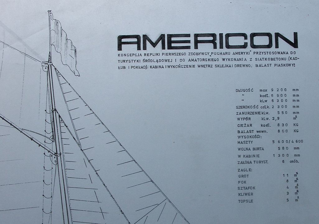

Catz;
1/A skąd wiedziałeś że to siatkobeton?
2/ maszty miały być wyższe ,ale się na kalce nie mieściły :lol:
... widać jeszcze, że były drapane żyletką.
Maar;
zaraz dorysuję trzecią parę want :)
Rob...
W tych czasach bałem się przeżaglowania,
bo nie umiałem obliczać stateczności :oops:
(co do dziś się nie zmieniło) :lol:
Americon dane.JPG [ 115.08 KiB | Przeglądane 7397 razy ]

Coś mnie zadziwiło a mianowicie balast z piasku, w jaki sposób miał by on być ształowany :?:
Chyba nie w workach na dnie ;)
No, na rysunku to już grotmaszt był kiedyś wyższy :)
A układ want - na oko wydaje się zdrowy. Swoją drogą ciekawe, czy i jak w takich gaflowcach manifestowało się ugięcie masztu pod naciskiem bomu i gafla...
Natomiast nie przypuszczam, żeby kiedykolwiek potrzebny był dziobowy miecz widoczny na rysunku - natomiast rufowy bardzo się przyda.

Pomysł sprzed ładnych paru lat, ostatnio pewna zacna niewiasta (to nie jest to co myślisz! :) ) zażyczyła sobie zobaczyć, jak to wygląda porządnie narysowane.
Więc wysmażyłem takie linie teoretyczne:
szkuner_linie_m.jpg [ 11.71 KiB | Przeglądane 2039 razy ]
a reszta poszła sama.
Długość 12m, szerokość 3.5m (miało być mniej, ale tak wyszło; na linii wodnej pozostał wąski), wyporność 4.5t (najmniejsza jaka się dała), zanurzenie 2m (można zmniejszyć do 1m przez podniesienie kila) 2 żagle przymasztowe po 20m^2, 2 sztaksle po 12m^2, 2 genakery po 30m^2.
pozdrowienia
krzys
ps. Stateczność policzyłem pi razy drzwi :D
