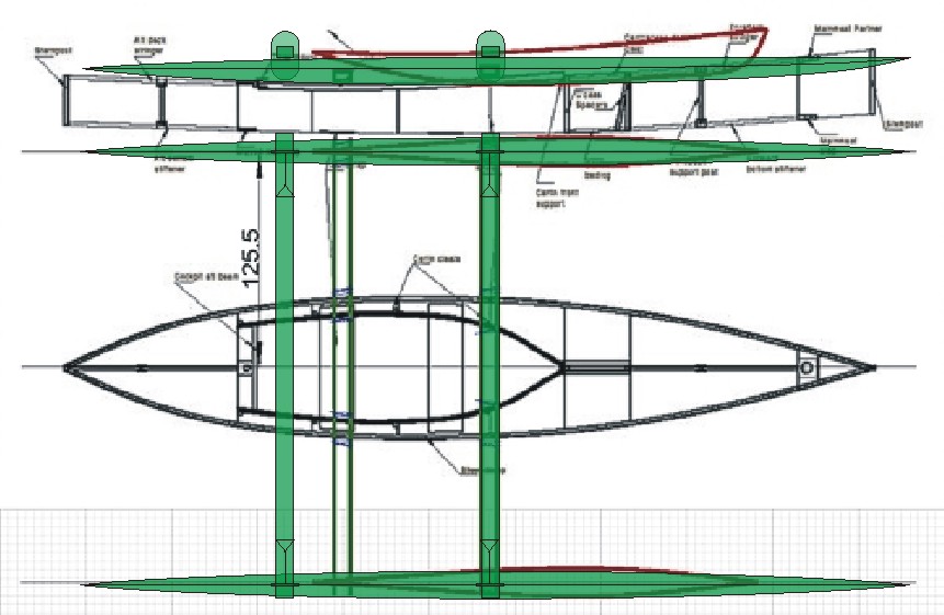

100% racji w sprawie outriggerów - takie wzniesione nad linię wodną "safety amas" nie zmienią jakoś szczególnie charakterystyki samego pływania*, ale pomogą zachować właściwą pozycję podczas falowania i silniejszych przechyłów. Nie warto z nich rezygnować.
___
*) Wzniesione dość wysoko ponad linię wodną, pływaki o stosunkowo małej wyporności, pracujące dopiero po osiągnięciu pewnego przechyłu przez główny kadłub canoe. W odróżnieniu od pływaków o większej wyporności, opartych o wodę, które drastycznie zwiększają początkową stateczność jednostki, co może nawet być niebezpieczne dla takielunku (wytrzymałość masztu!!!) liczonego dla łodzi bardzo miękkiej.
Wydaje się to już pewnie jakimś marudzeniem, ale pomysł zastosowania pływaków (safety amas), do tej konkretnie jednostki, może być jednak nie całkiem trafiony.
W tzw. międzyczasie prowadziłem też dyskusje na ten temat z Michaelem Storerem (projektantem mojej łódki) i sam też przeanalizowałem układy sił i momenty, jakie mogą tam powstawać.
Proste i skuteczne mocowanie poprzecznych dźwigarów (bez rozwalania połowy łódki) może się odbyć w okolicy kokpitu, natomiast pływaki powinny znaleźć się bliżej dziobu. Wnioski nasuwają się następujące:
1. poprzeczne dźwigarki i pływaki w okolicy kokpitu nie będą działały prawidłowo, bo będą przesunięte zbytnio ku rufie, co może powodować potykanie się o nie, a przy większej prędkości wywrotki dookoła skośnej linii obrotu przebiegającej przez dziób głównego kadłuba i dziób zawietrznego pływaka (ama).
2. Jeżeli pogoda będzie wymagała użycia dodatkowych pływaków, to znaczy, że wieje za dużo.
3. Zastosowanie dodatkowych pływaków, może powodować przeświadczenie, że bezpiecznie będzie żeglować przy wietrze o 1 stopień B silniejszym niż zakładałem dla kadłuba bez pływaków, a to może prowadzić do dalszych komplikacji - awarii masztu, awarii dźwigarów itd.
Czyli - należy płynąć wybierając odpowiednie warunki pogodowe, ale bez dodatkowych urządzeń typu "safety amas".

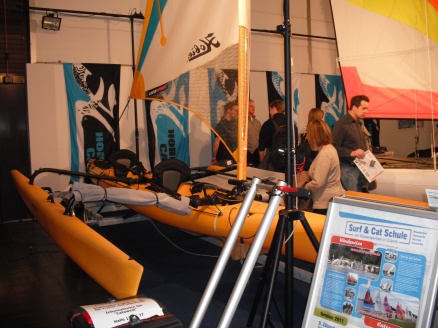

Taka zabawke widzialem w sobote. Wygladala bardzo solidnie. Maszt jest tak jak w windsurfingu tylko bez przegubu.Plywaki o duzej wypornosci.Mysle ze przy dobrej pogodzie mozna by zaryzykowac
pozdrowienia
Pewnie, że można. Każda jednostka nadaje się na dobrą pogodę. Ta konkretnie, była od początku projektowana, jako trimaran, czy double outrigger, więc nie ma problemu, że coś w niej nie gra. Problemem, o którym mowa wyżej, jest dodawanie dodatkowych urządzeń (tutaj: wysięgniki z pływakami) do jednostki, która była projektowana, jako jednokadłubowiec. No i nie chodzi o zachowanie się tego potem wyłącznie w dobrej pogodzie, a właśnie wtedy, kiedy coś z pogodą pójdzie nie tak...
A gdzieś widziałem, takie małe kajaki-trimarany Hobie:
...tutaj - na jakimś szoł
http://smalltrimarans.com/blog/?p=4798
...a tutaj transport, montaż i w rejs
Co do pogody ( Eureka! :wink: ), wyliczylem, ze przy normalnej zobaczysz latarnie w odleglosci przynajmniej 15 mil, a jak podniesiesz tylek, to i 17....
Co do "safety amas"...oczywiscie znasz lepiej swoja lodke, ale zadnych tam potwornych sil przy dobrej pogodzie nie widze.
Nawet jak sie cos skiepsci refow masz sporo?

Dzięki za info o odległości zaoczenia latarni. Zdaje się, że jeżeli światło jest silne, to wcześniej widać jeszcze poświatę i cyklicznie (zgodnie z charakterystyką) pojawiające się (za przeproszeniem :wink: ) snopy światła.
Cóż... muszę praktycznie - zwłaszcza stawianie z wywrotki i stateczność na dosyć konkretnej fali...
Refów mam dwa na grocie i jeden na bezanie. Starczy chyba...
Tutaj fajny link do takich poważniejszych "amas" i "outriggers":
http://www.clcboats.com/shop/boats/wood ... g-rig.html
A tutaj wypowiedź M.Storera m.in. na temat użycia outriggerów (jutro spróbuję przetłumaczyć):
Remember too that if you get capsized even small floats might make it very difficult to right the boat. Maybe lashing attachments and a good knife.
They might make a sideways capsize much less possible, but won't prevent a high speed "tripping" type capsize and could contribute to that possibility - particularly with waves.
I really think (opinion only) the best bet is to use the standard boat but make it as sure as you can that
1/ the weather is sympathetic
2/ there is a companion boat and it has the means to find you (not the boat necessarily) if you lose contact - eg SPOT device.
3/ Real emergency backup - personal epirb - I wouldn't get a boat epirb because of the small chance you might become separated (or a personal epirb AND a boat epirb - you can probably borrow both).
4/ Being prepared to abandon the boat if the going gets impossible
5/ Being very familiar with capsize/bailing, reefing afloat, raising and dropping sail afloat even in extreme conditions - I've done all of this in 30 knot plus winds and as long as the boat is not full of water it can be done OK - the advantage of a mizzen - but i haven't done it at sea at night!!! Practice Practice!

myszek napisał(a):
nic też nie stoi na przeszkodzie, żeby wysunąć dzioby pływaków daleko przed przedni dźwigar.
Po za mechaniką, a konkretnie sztywnością i wytrzymałością takiego rozwiązania.
Dobrze jest, jeżeli poprzeczne dźwigarki trzymają pływaki dosyć równomiernie, jak np. na zdjęciach ze strony CLC:
http://www.clcboats.com/shop/boats/boat ... g-rig.html
...ale u mnie może to wyglądać tak:
PostNapisane: 26 sty 2011, o 16:42
Posty: 17678
Podziękował : 4532
Otrzymał podziękowań: 4287
A to dlatego, że poprzeczne dźwigarki można wygodnie mocować (wiązać) do wsporników, które łatwo da się umieścić (dopasować, przykleić i przykręcić śrubami do elementów konstrukcyjnych) w obrębie kokpitu ("knees", wzdłużniki burtowe i kokpitowe). Wyraźnie widać, że przedni dźwigar powinien być umieszczony tuż przed skrzynią mieczową. Jest tam nawet gródź, więc miejsce bardzo mocne, ale... nie ma dostępu (w tamtej grodzi jest tylko jeden otwór wentylacyjny z deklem Holta) aby to można było łatwo zrobić! Gdyby się uprzeć, to trzeba by zrobić dostęp przez pokład lub burtę, a nie chciałbym aż tak ingerować w konstrukcję BETH - lepiej już chyba zastanowić się nad inną jednostką do tego rejsu, co było już wcześniej (na początku tego wątku), przeze mnie sygnalizowane...
bethama.jpg [ 95.74 KiB | Przeglądane 9947 razy ]
Pływak ma długość 4.8m, przekrój rombowy 16x16cm, wypiera 40kg, po odliczeniu jego ciężaru do ewentualnego wciśnięcia pod wodę w razie wywrotki zostaje 30.
Przy tym kształcie zarycie w fali wydaje się stosunkowo niegroźne. Mocowania do belek w stylu Wa'apa (dwie pionowe płyty z otworami i odciągi), przednia belka - główna - wypada odrobinkę przed środkiem wyporu, tylną - pomocniczą - przesunąłem do tyłu, to chyba nie przeszkadza?
