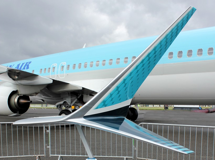

Z tym mieczem zaczepiającym o żagiel to trochę nie tak:
miecz z wingletami może mieć znacząco mniejsza długość.
Komentarz: Boeing 737 max
winglet-MAX.jpg [ 112.38 KiB | Przeglądane 6670 razy ]
http://lotniczapolska.pl/Nowe-Winglety-Boeinga,30006
Poza tym w rejsie na BornHorn Robert nie będzie musiał "żyłować na halsówkach" wiec wymiary można spokojnie dopasować do żagla.
(albo podciąć grota w łuk ujemny.)
