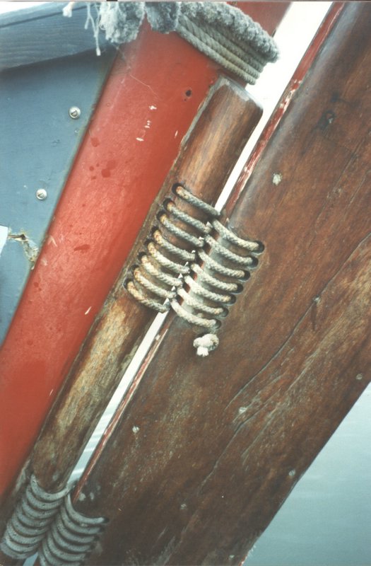

Dzięki!
Poczytałem trochę i jeszcze poczytam - bo warto :D
Ale oprócz wątpliwego powiększenia wyporności rufy nic nie znalazłem.
Przy założonej długości kadłuba sens byłby gdyby były jakieś ograniczenia wypornośći lu kształtu, ale tu nic takiego nie ma. Chyba że długość 3m to jest jakaś ogólnie uznana granica opłat postojowych za jacht?
Bardzo mi też nie pasuje takie komplikowanie rozwiązań steru, który ma być przecież niezawodny.
Widzę to w odwrotną stronę:
szyty ster 00 .jpg [ 78.42 KiB | Przeglądane 5979 razy ]
szyty ster 0 .jpg [ 6.07 KiB | Przeglądane 5979 razy ]
im prościej tym lepiej i łatwiej naprawić, a dobre zachowanie na fali szukał bym raczej w kształcie kadłuba.
Tak będzie mocowany ster na Śmigłym: dodatkowa zaleta - nic nie waży.

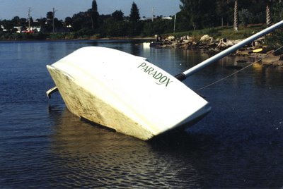

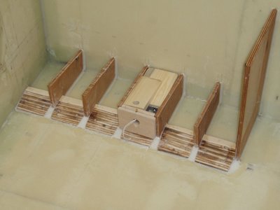

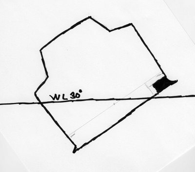

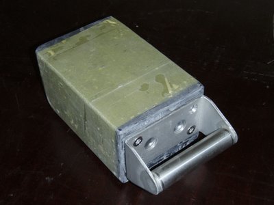

Paradox (albo tylko Yrvind 1/2) ma balast w puckach przenoszonuch z burty na burtę (wg potrzeb) i ręcznie mocowany w specjalnych boksach.
Boczny opór zyskuje dopiero w przechyłach, dlatego na filmach może mieć duży dryf, bo nie jest odpowiednio przechylony.
Zaletą takiego rozwiązania jest niesymetryczność; więc łatwiejsze wstawanie z wywrotki 180*, a jednocześnie gdy nic nie wystaje pod dnem - w sztormie jacht mniej jest narażany na taką wywrotkę.
Czytam stronkę Yrvinda od wczoraj z rozdziawoiona gębą :mrgreen:
a na jutubie są niesamowite pomysły np, sekstant w pigułce.
P9060012-1KPX-720469.jpg [ 18.1 KiB | Przeglądane 5373 razy ]
TRISTAN053-1KPX-762565.jpg [ 18.21 KiB | Przeglądane 5373 razy ]
Paradix.jpg [ 24.47 KiB | Przeglądane 5373 razy ]
P7190073-1KPX-722749.jpg [ 16.47 KiB | Przeglądane 5373 razy ]
