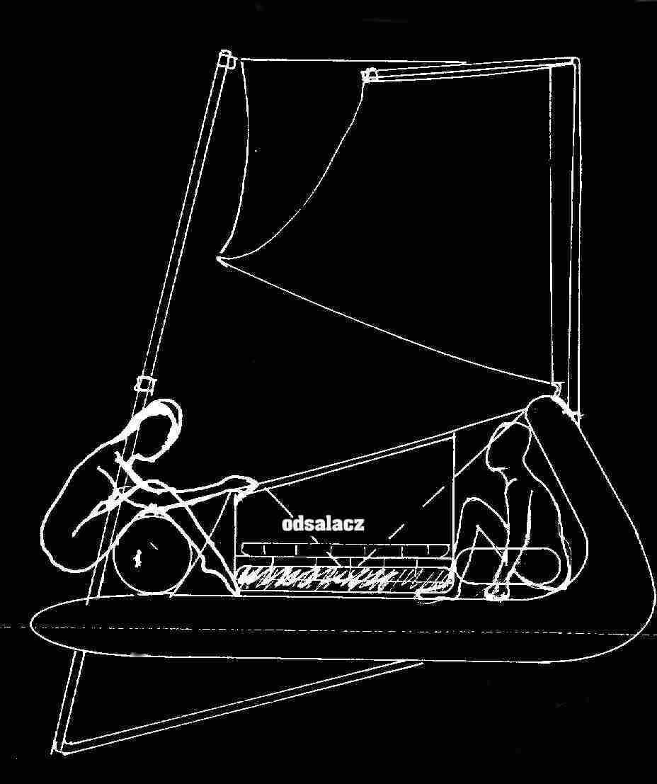

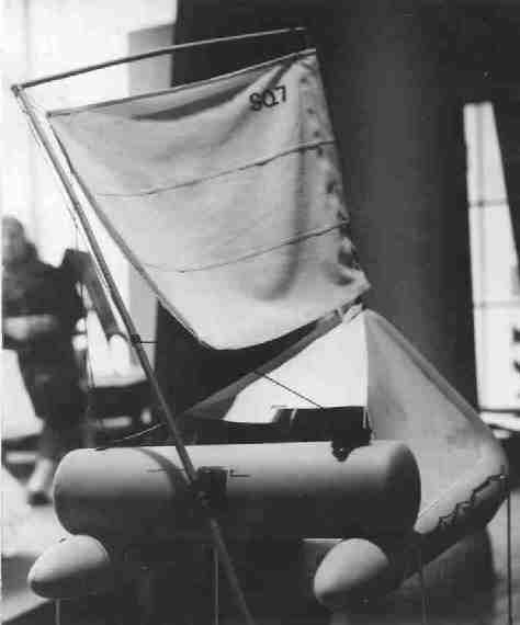

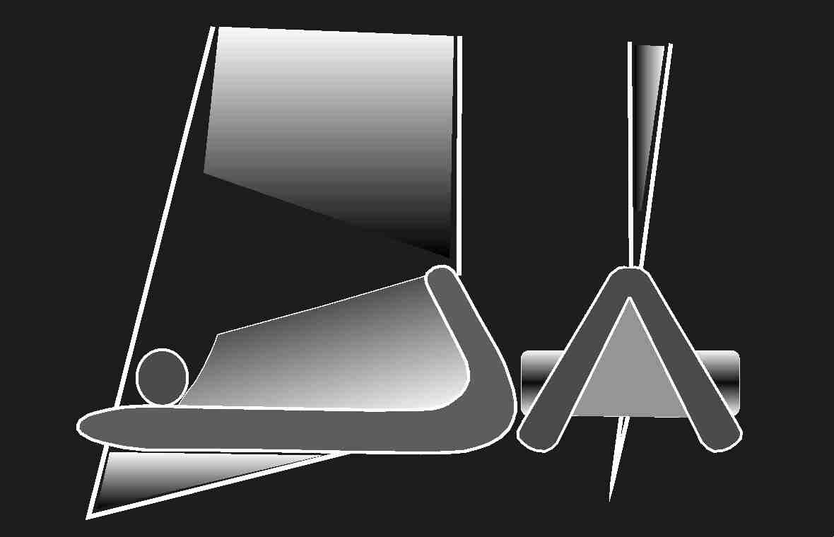

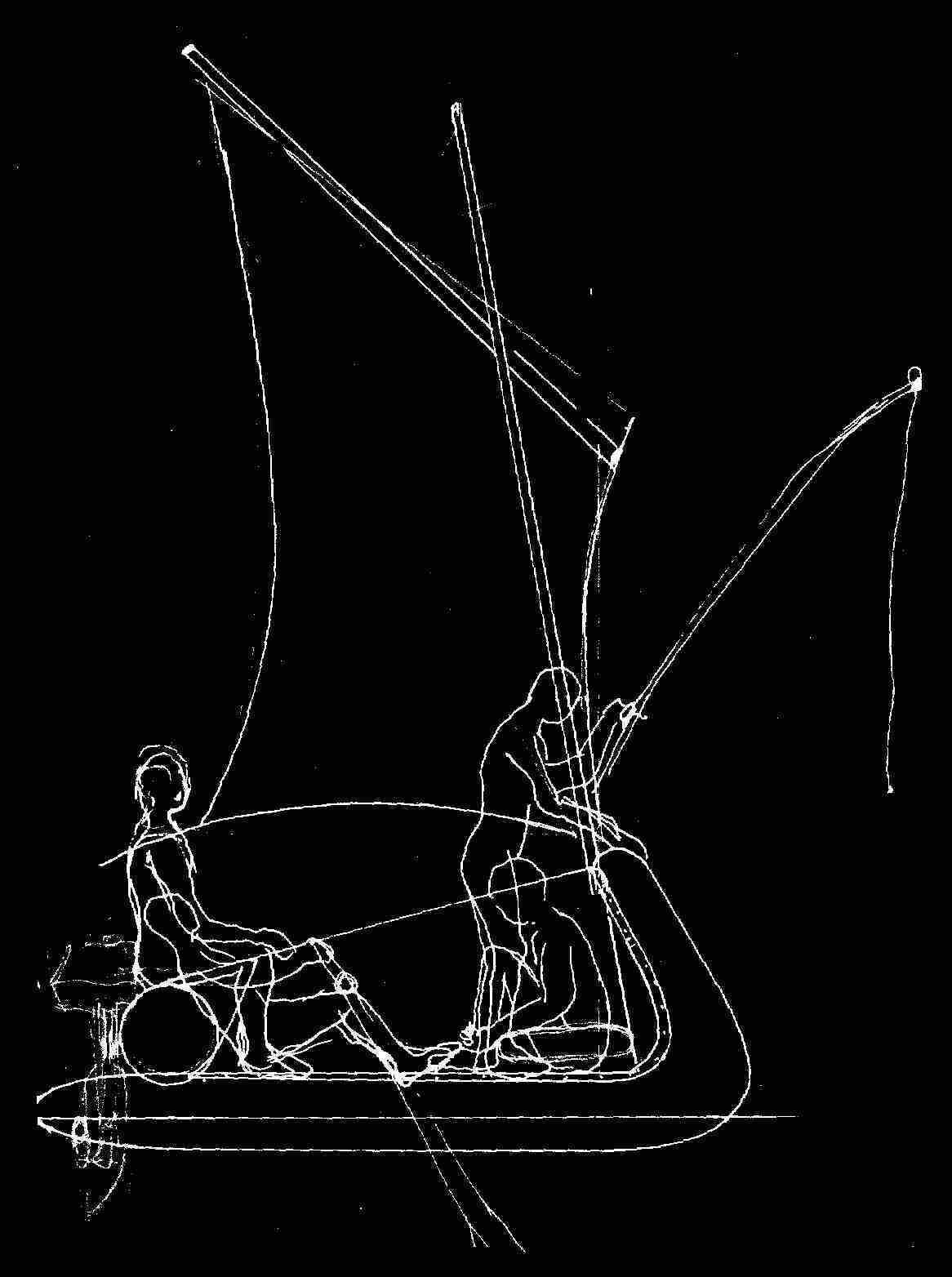

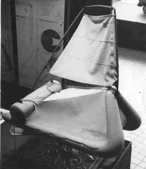

Pontony mają to do siebie , że się poddają i dopóki są całe , dobrze znoszą takie wygibasy.
A co do zachowania na fali: poszukaj wątków o szerokich dziobach pustaków.
Kiedyś popełniłem taki katamaran jako pracę dyplomową:
"Oceaniczna tratwa ratunkowa dla małych jachtów"
Recenzentem był kpt Włodzimierz Głowacki. :ugeek:
Dpl. obroniłem z wyróżnieniem. :cool:
tratwa-rys2.jpg [ 71.7 KiB | Przeglądane 4982 razy ]
tratwa-rys1.jpg [ 48.04 KiB | Przeglądane 4982 razy ]
tratwa-cdr.jpg [ 26.84 KiB | Przeglądane 4982 razy ]
tratwa4.jpg [ 11.73 KiB | Przeglądane 4982 razy ]
tratwa3.jpg [ 11.63 KiB | Przeglądane 4982 razy ]
