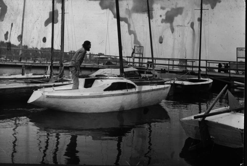

A co to za Oceaniczny jachcik? : Pochwal się,
Natychmiast!!!
http://picasaweb.google.fr/willywitter/ ... 0600640146
Kot tez jest moj! :D
O tym jachcie Pucharu Ameryki nie slyszalem chyba... a mialem sie za znawce! :evil:

Piękny...
ale nie tak piękny jak "Georgia Lee"
... Kot też - klasyka :D
a...czy to co na rufie to konsekwencja braku rysunków? :lol: :lol:
czy taka tajna broń jak ta w P.A.?
czy taka tajna broń jak ta w P.A.? MJS
:D
I pierwsze i drugie.
I jest to takze bardzo praktyczne do zmywania garow! :wink:
PS Daj jakis namiar na ten wydziw z PA

myszek napisał(a):
Porządnego rysunku nie mam, ale zrobisz sobie sam lepiej :)
Jako goracy sympatyk lodek dla masochistow zaraz sie za to wezme to ... narysuje jednoczesnie i pieknego i bardzo hard :D
I nie będziesz pierwszy:
Betotron tak miał: balast w kilu 30cm szerokim i na balaście podłoga (miała być)
a pod balastem płyta stalowa wystająca poza obrys (na boki) o 2cm a z tyłu dalej na pełną szerokość kila: takie niby coś na bazie patentu Plucińskiego.
Niestety nie powiem jak to się sprawdzało bo nie miałem porównania z żadnym innym,
a mój żył dość krótko zanim go nie utopiono :cry:
Na fotce pierwsze próbne wodowanie Betotrona - (jeszcze niedokończony)
Jak dokopię się do starych klisz to spróbuję je zeskanować bo fotografie jak widać ledwo przeżyły pożary i powodzie :D
ps Myszku pozdrów Grypę ode mnie: i ucałuj :lol:

Betotron tak miał: balast w kilu 30cm szerokim i na balaście podłoga :
30 cm to nie za malo na apelacje "box keel"?
Catz ma kil chyba podobnej szerokosci, tylez wysokosci i ze dwa metry dlugosci ( i miecz à la Marchaj )
Lodka jest bardzo szybka, ale z kilem o mniejszej objetosci z pewnoscia bylaby szybsza.
Tez tak kombinowalem, tyle ze plyty mialy byc ustawione pod katem 20-22°, co powinno zmiejszac opor indukowany jak w przypadku plyty poziomej i dodatkowo powiekszac realna, skuteczna powierzchnie BO w przechyle.
Cos na bazie patentu "Australia II" :D
Niestety nie powiem jak to się sprawdzało bo nie miałem porównania z żadnym innym,.
Szkoda.
Sprawdzic sie powinno.
Na wlasnej skorze odczulem, jak sprawdza sie kil tandem ( z prawie pozioma, ale wyprofilowana chytrze plyta ) konkurenta: wyostrzyl nas wszystkich smuklokilowcow!
Co z namiarami na ta lodke PA z wkleslosciami ?? :evil:
...i dokop sie do tych klisz i opublikuj - to kawal pieknej Historii przeciez.
