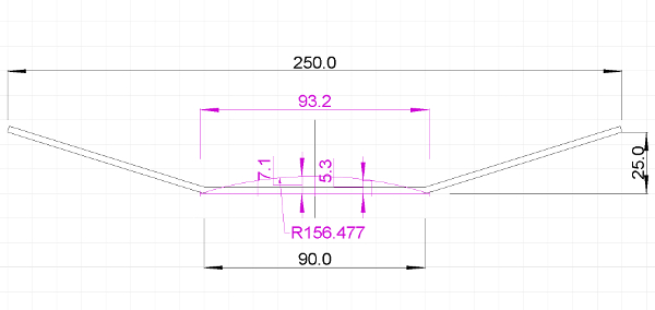

Jestem po zdalnych konsultacjach m. in. z Davidem Stubbsem z Solway Dory, na temat stosowanych przez nich pływaków i belek poprzecznych. David potwierdził, że te pływaki służą wyłącznie, jako "podpórki" do włażenia na łódkę po postawieniu jej z wywrotki. Nie zmienia to zasadniczej charakterystyki stateczności łódki podczas normalnej żeglugi. Łódka nie staje się "sztywna", jak wielokadłubowiec, nie trzeba więc wzmacniać omasztowania olinowaniem, ale nadal trzeba aktywnie balastować i ryzyko wywrotki się nie zmniejsza. Zyskujemy pewność, że wstaniemy z ewentualnej wywrotki bez wywracania się ponownie, a maszty są bezpieczne i nie grozi im złamanie.
Pływaki mają niewielką wyporność - 20 do 22 kg i są wstępnie uniesione nad wodę, aby nie działały przed osiągnięciem pewnego kąta przechyłu.
Na zdjęciu poniżej widać proste pływaki ze sklejki - prototyp alternatywy zaprojektowanej przez Solway Dory do amatorskiego wykonania, wiadomo że działają z powodzeniem, nie gorzej niż te o kształcie V produkowane seryjnie:
Tak wygląda szkic, po przeliczeniu wymiarów na centymetry:
BETH_floats_ply_outriggers02x.jpg [ 112.09 KiB | Przeglądane 4443 razy ]

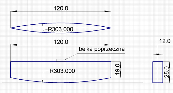

Zdaje się, że większym wyzwaniem będzie wykonanie belki poprzecznej - powinna być ona dopasowana kształtem do pokładu w miejscu zamocowania i wzniesiona na końcach. Szkic jest jeszcze w trakcie opracowania i zdaje się, że trzeba będzie dopasować belkę w naturze. Solway Dory wykonuje te belki z jesionowych desek giętych na gorąco. Technologia może niezbyt skomplikowana, ale w moim garażu raczej nie dostępna, dlatego moja belka powinna być kształtowana z warstw na zimno i klejona epoksydem. Szkic wygląda na razie tak - na różowo zaznaczyłem wypukłość pokładu według wymiarów szablonu wykonanego na podstawie planów:
BETH_crossbeam01x.jpg [ 48.82 KiB | Przeglądane 4443 razy ]
Wygląda na to, że to wersja do realizacji - oparta na wieloletnich doświadczeniach praktyków, którzy stosują te rozwiązania w przyjemnościowej żegludze po burzliwych wodach wokół Wielkiej Brytanii.

Jak to to z takimi pływakami zrobi grzyba to tego nikt z powrotem nie postawi :roll:
PostNapisane: 26 mar 2014, o 11:55
Posty: 17814
Podziękował : 4568
Otrzymał podziękowań: 4321
Postawi, właśnie dlatego, że pływaki mają tak małą wyporność. To jest sprawdzone w praktyce.

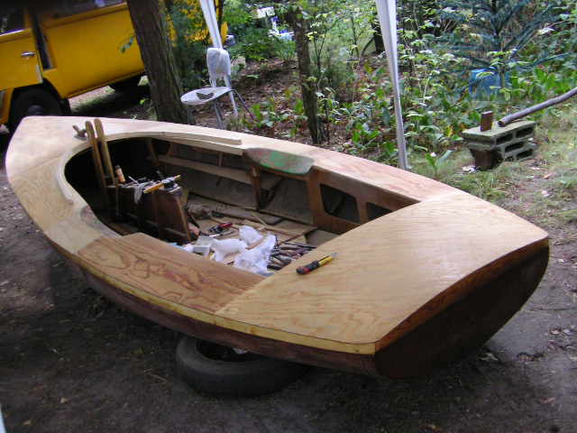

Nie wiem po co chcesz tak trudne i niepewne (łamane) kije robić?
Łuk z listewek (świerk) budowlany 4x1cm dł 3m daje się łatwo giąc po namoczeniu: kładziesz kilka listewek na podpórkach -moczysz - obciążasz i po tygodniu masz wygięte.
Jeśli ja wygiąłem i skleiłem (na mokro Soudolem) zrębnicę do Fina to takie trochę pójdzie jak bułka z masłem. Jak dobrze namoczysz to po tygodniu będzie ładnie suche i krzywe.
Oczywiście, że ma być łagodnie wygięte.
Jasne, ale tutaj chyba trzeba zrobić raczej najpierw szablon, czyli formę, żeby żądany kształt uzyskać. Nie lubię, ale sposób na szablon też się znajdzie - np. kołki zamocowane do murowanej, albo nawet drewnianej ściany domu/stodoły. Wszystko niby da się zrobić. Pokombinujemy.
PostNapisane: 26 mar 2014, o 13:42
Co do tego świerka, to mam jednak wątpliwości. Nie jest to najmocniejsze drewno i kiepsko pracuje na zginanie. Tu jesion jest znakomity. Ze świerkiem nawet nie ma co porównywać, wykazuje bowiem jesion olbrzymią odporność zmęczeniową na zginanie - warto go użyć...
PostNapisane: 26 mar 2014, o 13:50
Posty: 17814
Podziękował : 4568
Jasne, myślę to samo, świerku nie biorę pod uwagę, jeśli już to sosnę, ale jesion byłby najlepszy.
PostNapisane: 26 mar 2014, o 14:29
Posty: 14018
Podziękował : 10568
Z tym ogromnym zginaniem to jakby przesadzasz. Świerk od lat stosowan był na maszty i bomy , jako iże lżejszy jakby jest a i tańszy i wszędzie dostępny.
Zdaje się Panowie, że przeceniacie wagę problemu. :-?
Nie powiem, że Wam się w głowach przewraca, z tego dobrostanu jakim jest możliwość i dostępność... ale już macie blisko.
PostNapisane: 26 mar 2014, o 14:37
Może i jest tu coś na rzeczy... :lol:
Ale nie darmo to jesion został użyty przez firmę (?) wspomnianą wyżej. Nie dlatego go wzięli, bo akurat mieli na składzie... Świerk na maszty, bomy, wiosła - tak, tu średnicą wyrówna, a liczy się lekkość, jednak przy dużych obciążeniach i zginaniu (fale!) jesion jest bezkonkurencyjny. Sosny też bym nie dał, jeśli już, to może coś z nart?..
Ps. A jaki długi miałby być ten element?

Myślę, że chodzi również o czas wykonania - lita deska wygięta na szablonie, wykończenie i koniec. A my musimy warstwa po warstwie ... :)

Ależ czemu musimy: możemy wyginać , albo znaleźć litego krzywulca. tylko taki ma większe prawdopodobieństwo pęknięcie i dupewejścia nieoczekiwanego. :roll:
PostNapisane: 26 mar 2014, o 15:09
Sosna to sosna, a jesion to jesion. :cool: Nie ta klasa.
Ale może istotnie MJS ma słuszność - ostatecznie nikt z tego strzelał nie będzie.
Lity krzywulec jest bardzo mocny, ale kłopotliwy w obróbce. A sosna to akurat to drewno, które drzazgami najczęściej atakuje...
A co z długością tego elementu?
I jaki przekrój, wymiary?
Wymiary dla deski jesionowej to długość ok. 2,5 m, szerokość 10 cm, grubość ostrugane z 2,5 cm. Gdyby to skleić epoksydem z 5 warstw sosny byłoby podobnie mocne. Zakładam, że można zrobić lżej i równie mocno, czyli klejąc z sosny i sklejki dźwigarek skrzynkowy.

PostNapisane: 26 mar 2014, o 16:01
Równie mocne tak, ale sztywne.
A podejrzewam, że elastyczność, sprężystość jest tu ważna. Dlatego zastosowali jesion. I najprościej nie wyważać otwartych drzwi, a zastosować deskę jesionową wygiętą sposobem MJS. Też tak giąłem - przy tak małym łuku da radę po namoczeniu i "na raty".
PostNapisane: 26 mar 2014, o 16:05
Posty: 17814
Podziękował : 4568
To się załatwia inaczej, czyli po polinezyjsku - zamiast przykręcać belkę i pływaki za pomocą stalowych śrub, przywiązuje się je linką i elastyczność mamy załatwioną. :D
Tak właśnie zamierzam zrobić. :D

Alterus napisał(a):
... kosztem obtartego i porysowanego kadłuba naszej ślicznej Beth... :mrgreen:
Beth jest rzeczywiście śliczna, ale mocowanie nie będzie jej obdzierać z farby. Będą dorobione wsporniki, na których ułoży się belkę i do wsporników się przywiąże, jak to się robi na polinezyjskich łodziach. To jest sprawdzone na znajomych proa np. na Mata Pjoa - tu wdać wiązania:
