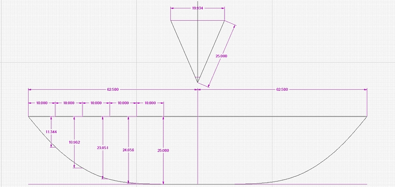

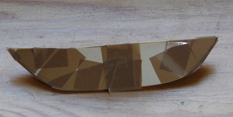

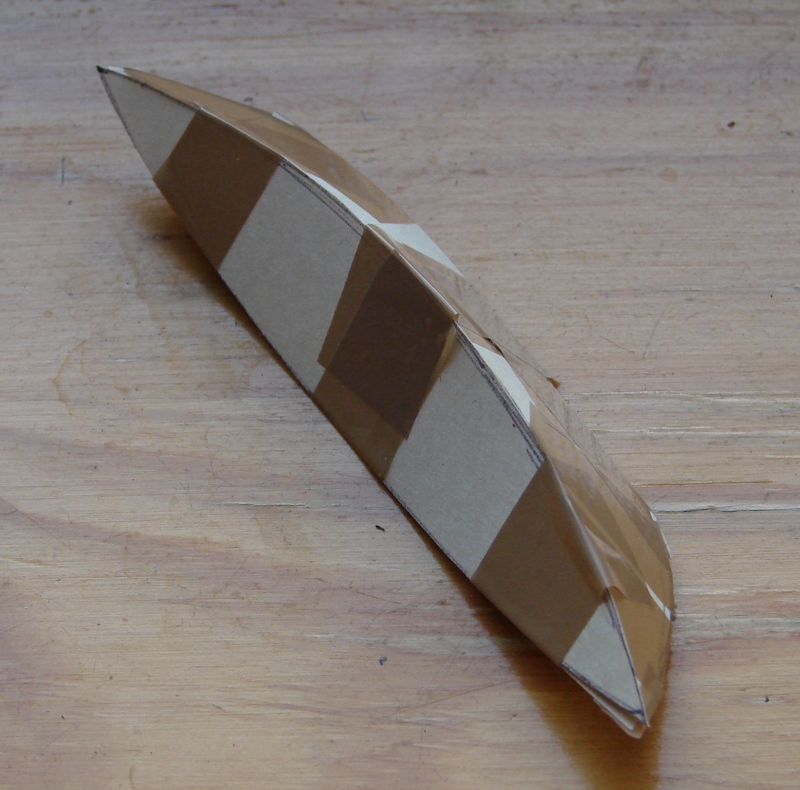

Jeszcze nie, wydawało mi się, że jest nieco za zimno, zwłaszcza w nocy. Ale mam chyba ostateczny pomysł na pływaki - wykrój i kartonowy model w skali 1:10 ...
BETH)float01x.jpg [ 198.85 KiB | Przeglądane 5151 razy ]
BETH)float02x.jpg [ 243.82 KiB | Przeglądane 5151 razy ]
BETH)float03x.jpg [ 438.73 KiB | Przeglądane 5151 razy ]
Będą ze sklejki grubości 4 mm.

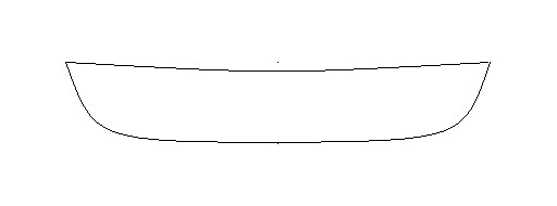

Ja bym mu dodał charakteru Beth - siodełko i bardziej strome dziobnice:
Pływak.jpg [ 5.82 KiB | Przeglądane 488 razy ]

Teoretycznie, tak sobie dumam, te pływaki mają unosić się nad wodą, jednak aby tak było woda powinna być gładka jak lustro, co raczej przy wietrze i na morzu jest rzadkością, zatem praktycznie przynajmniej jeden z nich będzie siedział w wodzie. Przy jednym pływaku można tego łatwiej uniknąć, a napomknę jeszcze, że prościej zrobić jeden pływak niż dwa. Zachowanie na fali też wypada korzystnie. Ale skoro decyzja podjęta, nie ma co dalej deliberować...

- Robert - ile mają wyporności te pływaki?
- Alterusie mój, z tego co pamiętam, graniczną wartością bufotrów w rejsie na Bornholm jest wartość 3, więc utrzymać oba pływaki w powietrzu to przy tym wietrze to nie problem. Idąc dalej, Robertowi te pływaki są asekuracją podczas ewentualnej wywrotki. A jeszcze dalej idąc, to koncepcja jednego pływaka/proa wydaje się łatwiejsza, ale niestety wymaga dwóch belek...
A tak w ogóle to według Windfindera, w terminach których Robert planuje rejs - to praktycznie będzie płynął półwiatrem, więc drugi pływak był by zbędnym balastem.
Około 20 kg.
Tak, pewnie i lepiej. Starałem się jednak, żeby dostęp dla narzędzia i klejenia, do wąskich dziobów od wewnątrz był jednakowy na całej długości. Charakterystyka pływaka niewiele się zmieni chyba, chociaż spróbuję.
