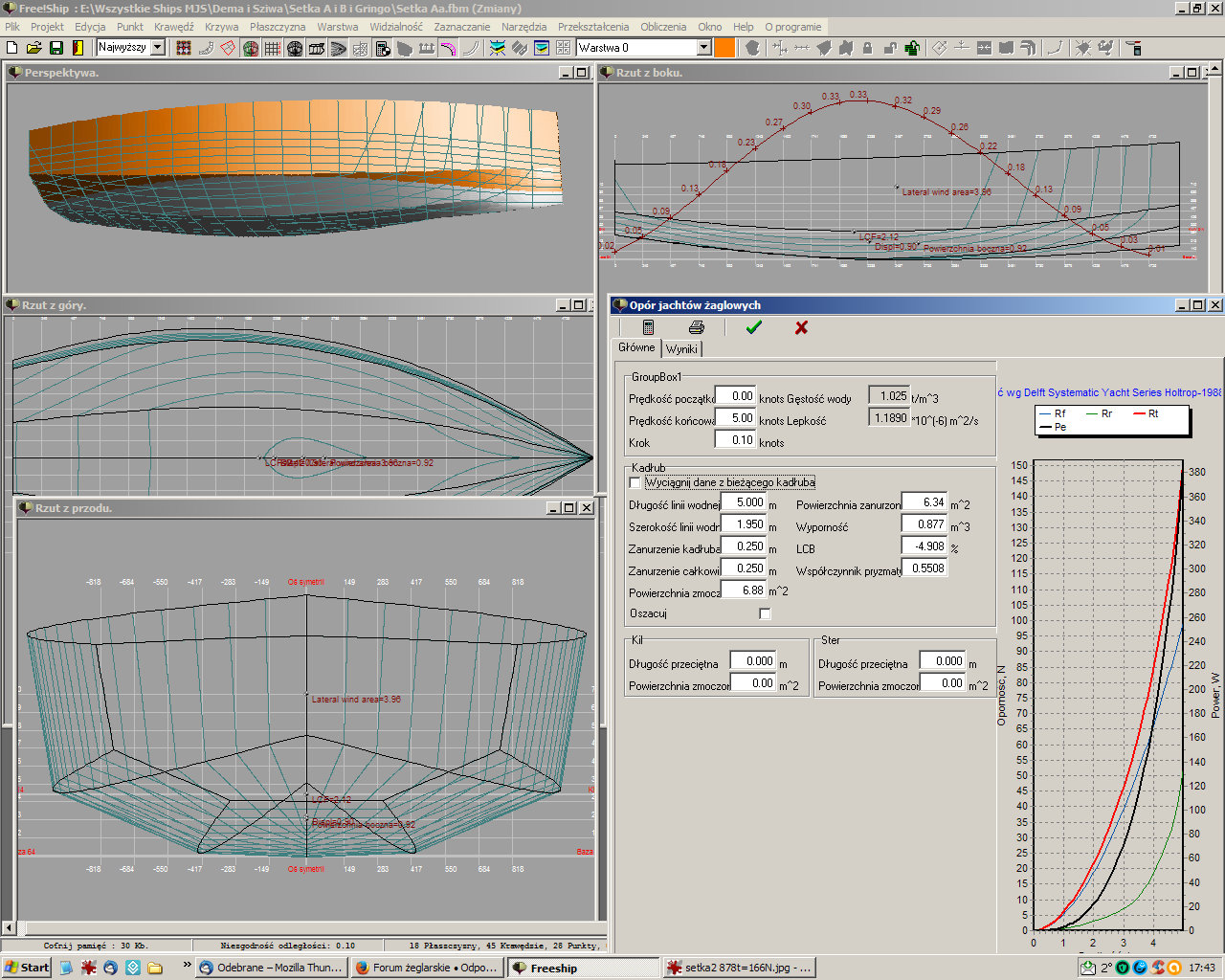

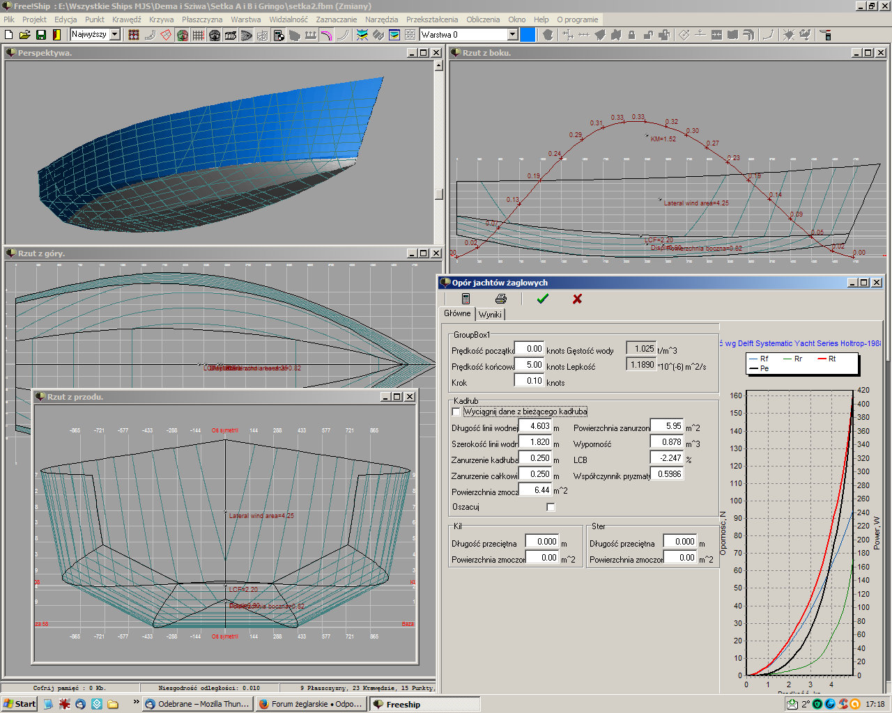

setka 878t=166N.jpg [ 346.08 KiB | Przeglądane 4686 razy ]
setka A 878t=154N.jpg [ 362.12 KiB | Przeglądane 4686 razy ]
Jaki widać opory SetkiA (przy sprowadzeniu do tej samej wyporności*) są dużo niższe od poprzednika i w tym głównie będę widział lepsze osiągi tych łódek na (gładkim). Jednocześnie szerokość w linii wodnej SetkiA jest większa a więc i stateczność początkowa jest większa. Jak to jest na prawdę z nieco lżejszą łódką, która siedzi mniej w wodzie nie sprawdzałem.
* wyporność SetkiA musiałem powiększyć o ~200kG dla porównań. Jednak są to przecież tylko rysunki przybliżone (ręką nieocenionego mjs-Sziwy) więc tylko szacunkowe: dające jednak jakieś tam porównanie. (ta sama ręka ten sam program = te same przybliżenia).

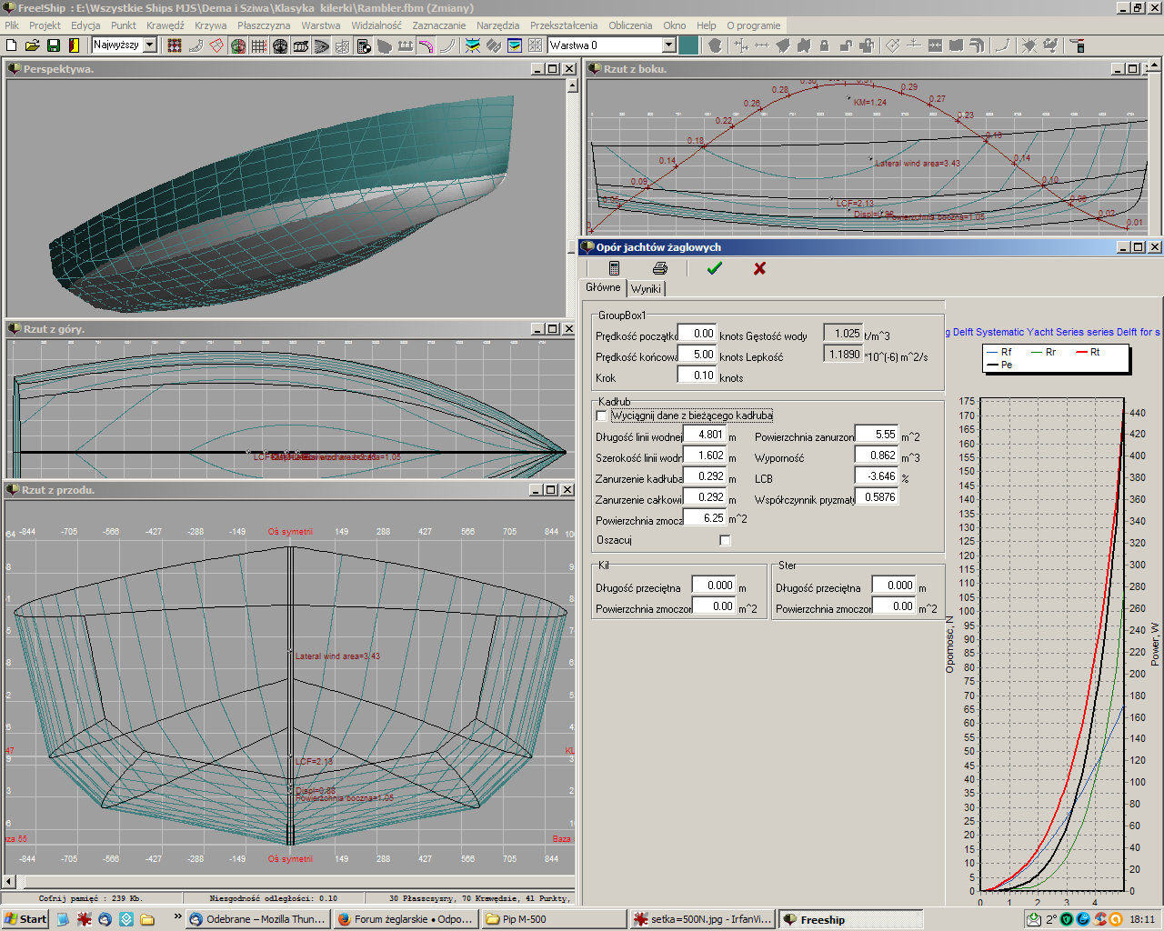

Dla porównania opory kultowego Ramblera (co by już nie denerwować gawiedzi) także doprowadzonego do podobnej wyporności:
Rambler862T= 144N.jpg [ 368.21 KiB | Przeglądane 4686 razy ]
Oczywiście wszystkie opory mierzyłem do 5węzłow też dla porównań, bo wyżej różnie bywa.
ps Tak tylko dla wiadomości:PIP500 ma 155N oporu, a Śmigły przy podobnej wyporności ma 245N (oczywiście wszystko to bez różnorakich płetw).
