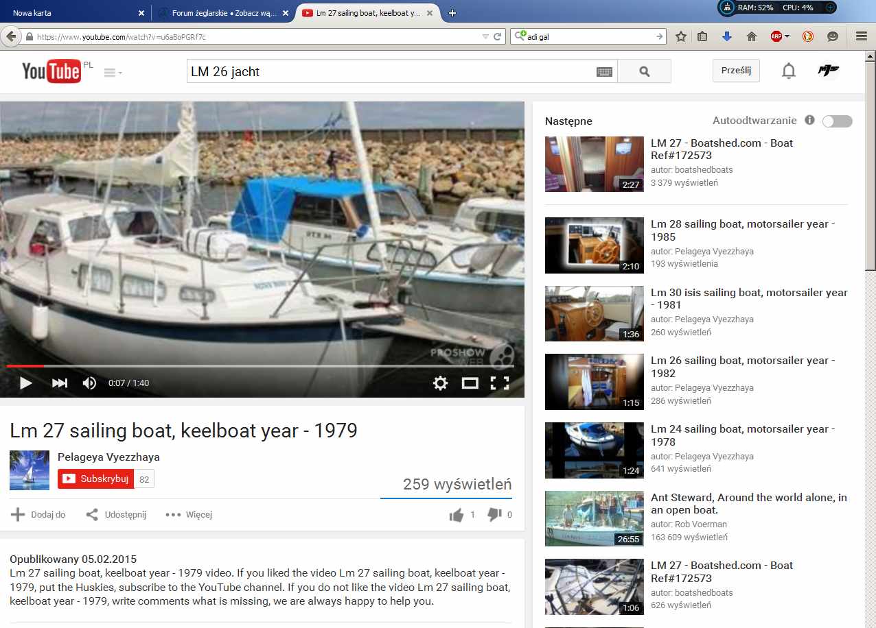

Może LM 23?
Piotrze, widziałes Gullivera wiosną w Kamieniu.
To najniższa półka cenowa, robi jednak solidne wrażenie.
https://m.youtube.com/watch?v=7CWnyYoCsmc
Ten filmik nas przekonał.
Jesteśmy bardzo zadowoleni.
Za kilka lat łódka ma wrócić na Bałtyk.
Pozdrowienia,
Andrzej

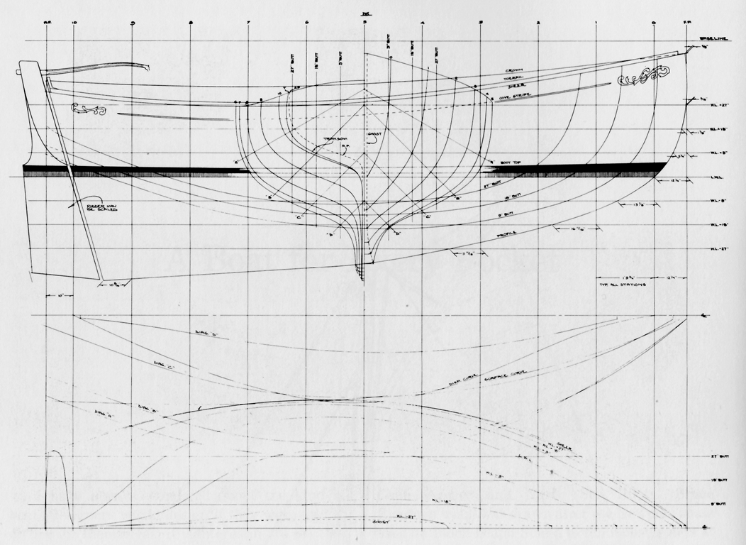

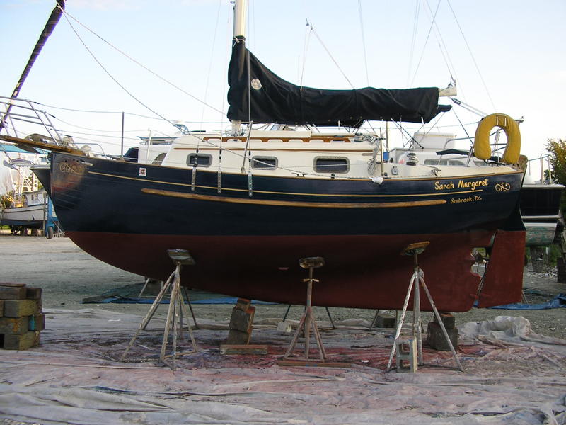

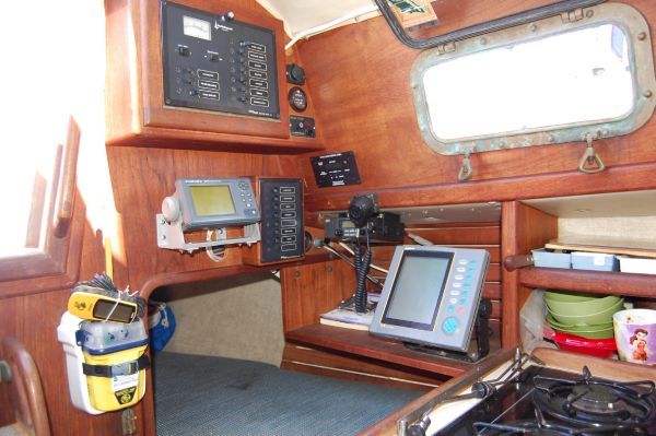

Czy ten spełni te warunki http://bluewaterboats.org/flicka-20/ , http://www.msogphotosite.com/MSOG/pdfpage/flickabro.pdf , http://www.boats.com/listing/gallery.js ... 641&pic=15
flicka20 (1).jpg [ 49.15 KiB | Przeglądane 5817 razy ]
main.jpg [ 76.96 KiB | Przeglądane 5817 razy ]
Flicka.jpg [ 398.71 KiB | Przeglądane 5817 razy ]
Vlad PDRacer#807
