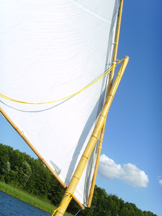

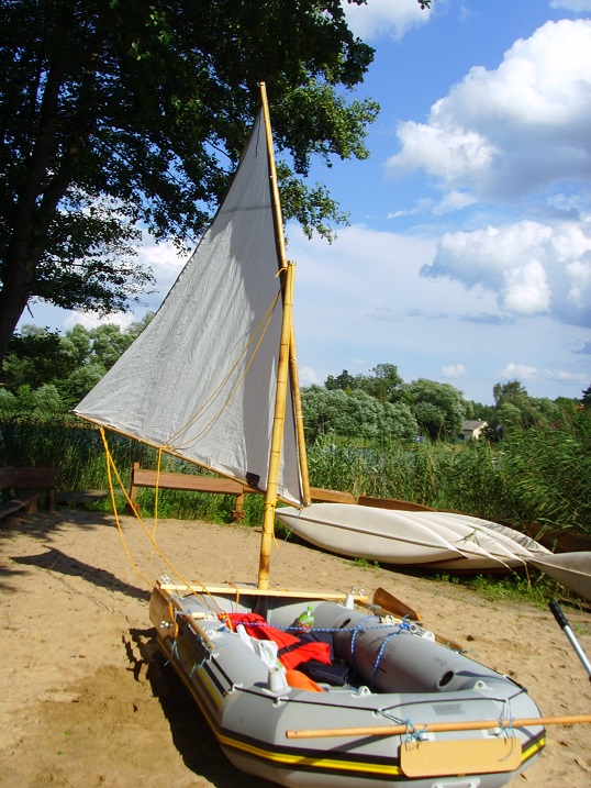

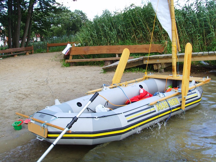

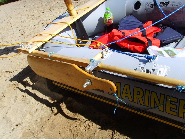

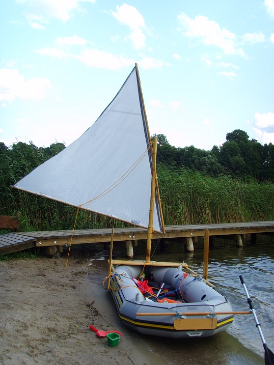

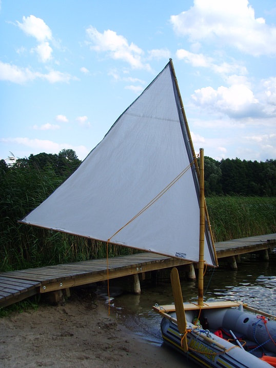

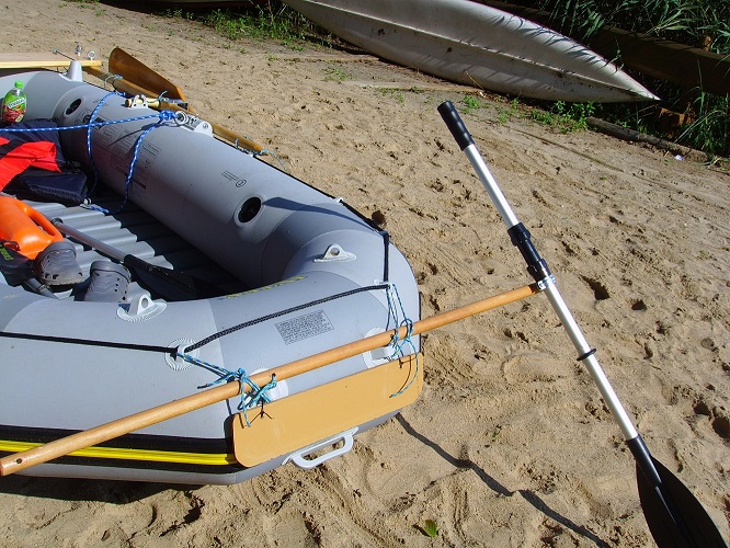

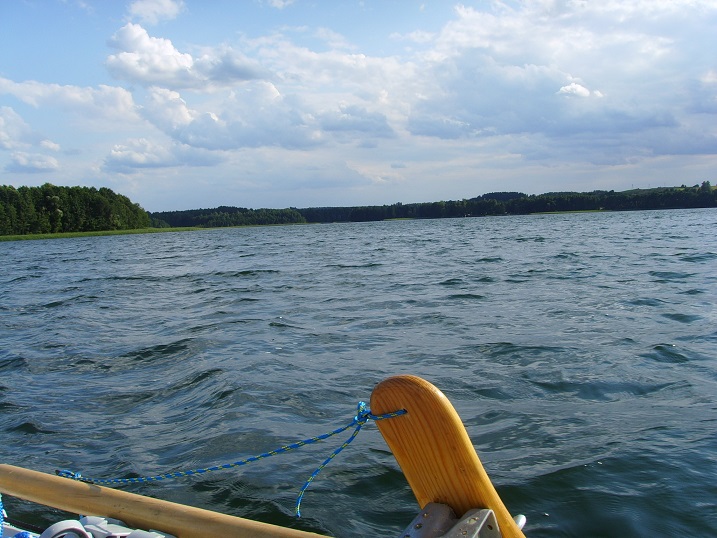

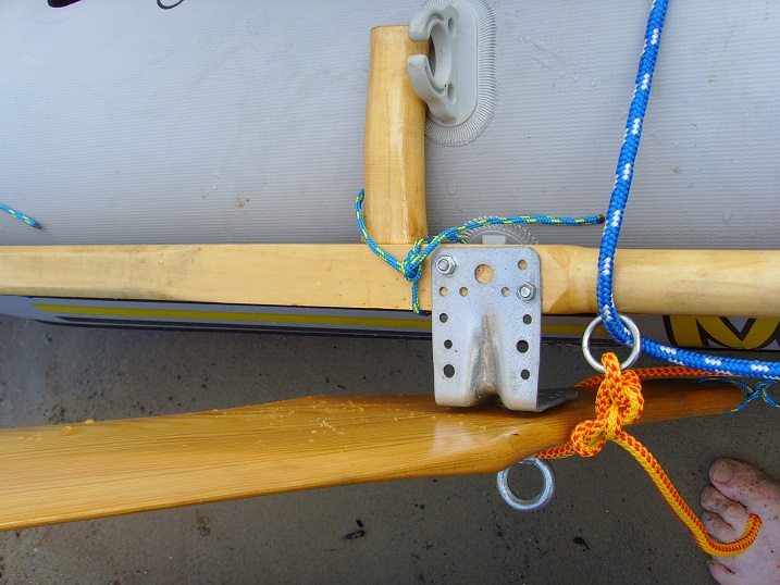

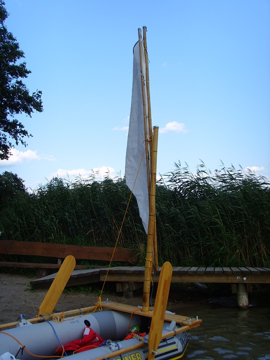

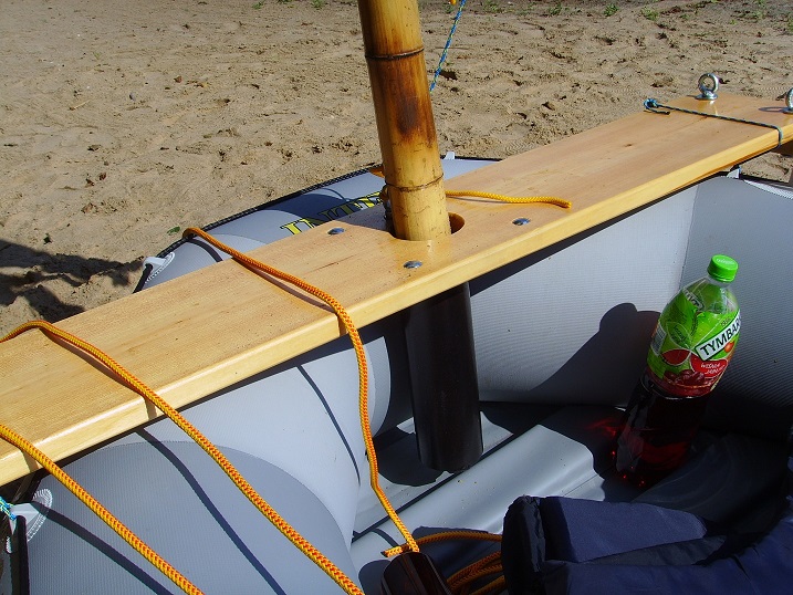

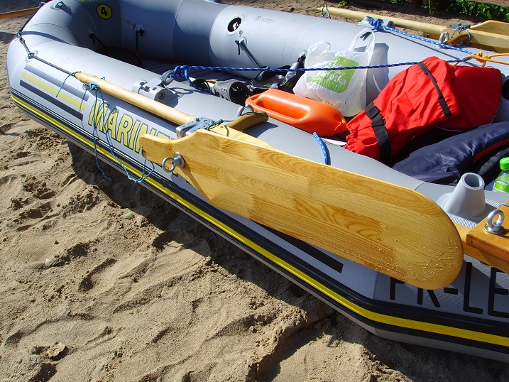

Fotki Marinera 4 - pavlo
SSL20066.JPG [ 174.58 KiB | Przeglądane 5594 razy ]
SSL20065.JPG [ 194.56 KiB | Przeglądane 5594 razy ]
SSL20064.JPG [ 183.68 KiB | Przeglądane 5594 razy ]
SSL20060.JPG [ 188.23 KiB | Przeglądane 5594 razy ]
SSL20059.JPG [ 251.02 KiB | Przeglądane 5594 razy ]
SSL20051.JPG [ 190.62 KiB | Przeglądane 5594 razy ]
SSL20045.JPG [ 171.39 KiB | Przeglądane 5594 razy ]
SSL20043.JPG [ 243.45 KiB | Przeglądane 5595 razy ]
SSL20042.JPG [ 266.99 KiB | Przeglądane 5595 razy ]
SSL20041.JPG [ 223.85 KiB | Przeglądane 5595 razy ]
SSL20040.JPG [ 242.91 KiB | Przeglądane 5595 razy ]
SSL20039.JPG [ 237.06 KiB | Przeglądane 5595 razy ]

Powiem - fajny patent z bambusem. Może, jak będę chciał powiększyć żagiel, zrobię to również z bambusa. Na razie czeka takielunek z Optimista.

peter napisał(a):
Pavlo to prawdziwy kosynier... :lol:
Cieszę, że kolega zna się na sprzęcie :D
No cóż, gdzie mi by się chciało dłubać takie wygibasy,jak za 7,50 zł. jest gotowiec,
w dodatku stylowy.
Szkoda tylko, że kosiska robią tylko dla praworęcznych.
Musiałem więc odrobinę pracy włożyć w to, aby symetrii stało się zadość.
Jak widać na innych fotkach, to mocowanie steru(wiosła) jest na kiju od szczotki (2,50 zł),
oraz na uchwycie do mocowania rur, za 1,50 zł.
Jedyna rzecz, która nie była adoptowana z GS'u albo innej Castoramy, to deska i rura,
w której jest zamocowany maszt.
Bambus jest bardzo wdzięcznym materiałem, lecz mało odpornym na wodę. Pod jej wpływem brzydnie i pęka. Ja zabezpieczyłem go (jak i resztę drewna) tym lakierem:https://optionall.pl/art/2364,lakier-do-drewna-yuma-alkipolak-lakier-lodziowy-polysk/
Dla zainteresowanych bambusem: http://www.bambusowyogrod.pl/
Dla Ciebie jack.t, to rzut beretem :)
W ożaglowaniu jakie zastosowałem pożądana jest sztywność górnego bomu, zaś elastyczność dolnego. Wtedy ładnie i efektywnie wszystko pracuje.
Jeszcze jedna uwaga:
Warto w konstrukcji przewidzieć możliwość regulacji(przesuwania) miejsca mocowania mieczy.W mojej konstrukcji (mimo obliczeń teoretycznych) dochodziło do lekkiej tendencji do samoczynnego ostrzenia na wiatr, co wymagało ciągłej korekty sterem-wiosłem. Pomagało lekkie odchylenie mieczy do tyłu, aby środek ożaglowania i środek oporu były względem siebie w pożądanej pozycji.
