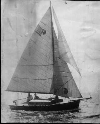

Mariner (na fot) podobno "o włos" przegrał finał eliminacji do obrony P.A.
ale był dużo gorzej finansowany od konkurencji.
A, pamiętam to zdjęcie ze starych "Żagli". Rzeczywiście, wstrząsające to obcięcie rufy, ciekawe do jakiego stopnia było to obejście przepisów klasowych.
Jednak, jakby się tak zastanowić: sam spływ i tak leży już w strefie oderwania opływu, więc żadna różnica, czy jest tam coś, czy nie - a dla oporu falowego kadłub pozornie się wydłuża... Ciekawe, jaka jest optymalna powierzchnia takiego ścięcia - kiedyś, gdzieś (w "żaglach"?...) widziałem wykres zmian Cx dla takich obciętych profili, więc można by to oszacować.
Pewnie masz racje, ale dawniej cale podwodzie, z kilem na czele, mialo znacznie wieksza objetosc, wiec i wplyw na wypor calosci wiekszy?
"Podcinaniem" nazywasz zblizenie kata miedzy dnem i pletwa do kata prostego?
Od końca: nie, taki zabieg raczej ma na celu zmniejszenie oporu interferencyjnego (jak wiadomo są dwie szkoły: obficie oprofilować przejście albo ścienić i zestrugać na kant).
Natomiast w celu zmniejszenia opou falowego należałoby zmniejszyć przekroje kadłuba na wysokości płetw - nie aż o tyle ile wynosi przekrój płetwy, na pewno o trochę mniej - jeszcze nie wiem o ile :)
Masz rację oczywiście, że dawniej objętość kila była większa, a za to był płycej i bliżej powierzchni wody, więc wliczanie go do rozkładu wyporu miało większe znaczenie. Teraz lekceważenie tego czynnika uchodzi w miarę bezkarnie - ale ciekawe, ile można by na tym zyskać.
Sklonny jestem przypuszczac, ze jednak bardziej o formule chodzilo.
Dosc podobne ksztalty miala ktoras z "France". Pamietam anegdote - sternik, podczas pierwszych prob, narzekal na "ciagniecie wody". Zirytowany sponsor, milioner baron Bich, zerwal z glowy swoj slawny kaszkiet i wrzucil do wody....a pozniej dlugo kontemplowal jego towarzystwo za rufa jachtu.
"Pozorne wydłużenie" kadluba wykombinowano chyba dopiero w America Class, prowokujac sztucznie fale jak najblizej.... dziobu ( podwojny podbrodek )
Wydaje mi sie, ze to logiczne jest dosyc, chociaz brzydkie i sztuczne.

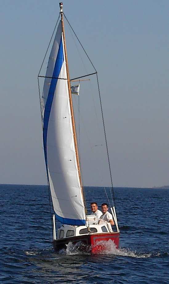

Pozwólcie że wrócę prawie do podstaw:
związanych z postem o Laysanie na morzu.
Trzy lata temu zwodowałem "Karmazyna"
Jest nieco zmodyfikowany: dłuższa płetwa sterowa, ciężki płytowy
miecz(ok 100 kg), inne bulaje oraz ożaglowanie większe o 2m2 od
założonego.
... wyszedłem po raz pierwszy sam. Nigdy tego nie zapomnę. Jest
to tak niezwykłe przeżycie że słowa nie są w stanie oddać tego co
czułem. Dzika radość, niesamowite poczucie wolności i łzy-szczęścia.
Tak długo jak warunki pozwalają na spokojną żeglugę jachtom balastowym,
tak też pływa Laysan-Karmazyn, nawet do 5 w skali B (a nie jest to
piątka na jeziorze)
Wybacza wiele błędów, fajnie wychodzi z wody i co ważne-pływa sucho,mimo
ciężkiego miecza.
Wyposażony jest też w roler z piast rowerowych ;-) (działa świetnie)
Podsumowując: Laysan przysporzył mi zaszczytu będąc jednym z
najmniejszych pływających po morzu jachtów, nie wspominając już o
radości z pływania.
Z żeglarskim pozdrowieniem-Ahoj!
Arkadiusz Stalmierski
Uwaga dopiero zauważyłem na fotkach z morza:
TAK NIE WOLNO!!!!!!!!!!!!!!!!!!!!!!!!!!!!!!!!!!!!!!!!!!!!!!!!!!!!!!!!!!!!!!!!
Salingi ZAWSZE MUSZĄ być ustawione :
Na przekątnej wynikłej z want:
czyli podniesione do takiej wysokości,
aby żadna z want nie miała tendencji do przesuwania salingu
(ani do góry) ani do dołu - co zwykle bywa.
Tu na dodatek flaglinka dodaje jeszcze siłę do obsuwu.
Przez trzy lata jacht ze źle zaprojektowanymi salingami!
z większym balastem i większymi żaglami:
pływał po morzu i przeżył?
- do dziś pływa cały? :shock:
To tylko świadczy o bardzo solidnie
wykonanym maszcie i okuciach.
Ale także o tym że jacht z założenia "miękki"
mniej wymaga od osprzętu;
w odróżnieniu od omawianego już "Plusa" Tomka Piaseckiego,
który mając dużo większą stateczność i sztywność,
musi narażać takielunek na poważne naprężenia.
Powodem takiego błędu jest to że w planach Laysana nigdy nie było salingów!
Taka była wtedy moda aby takielunek był topowy.
A że wszyscy żeglarze chcą je mieć to dowiedziałem się dużo później :(

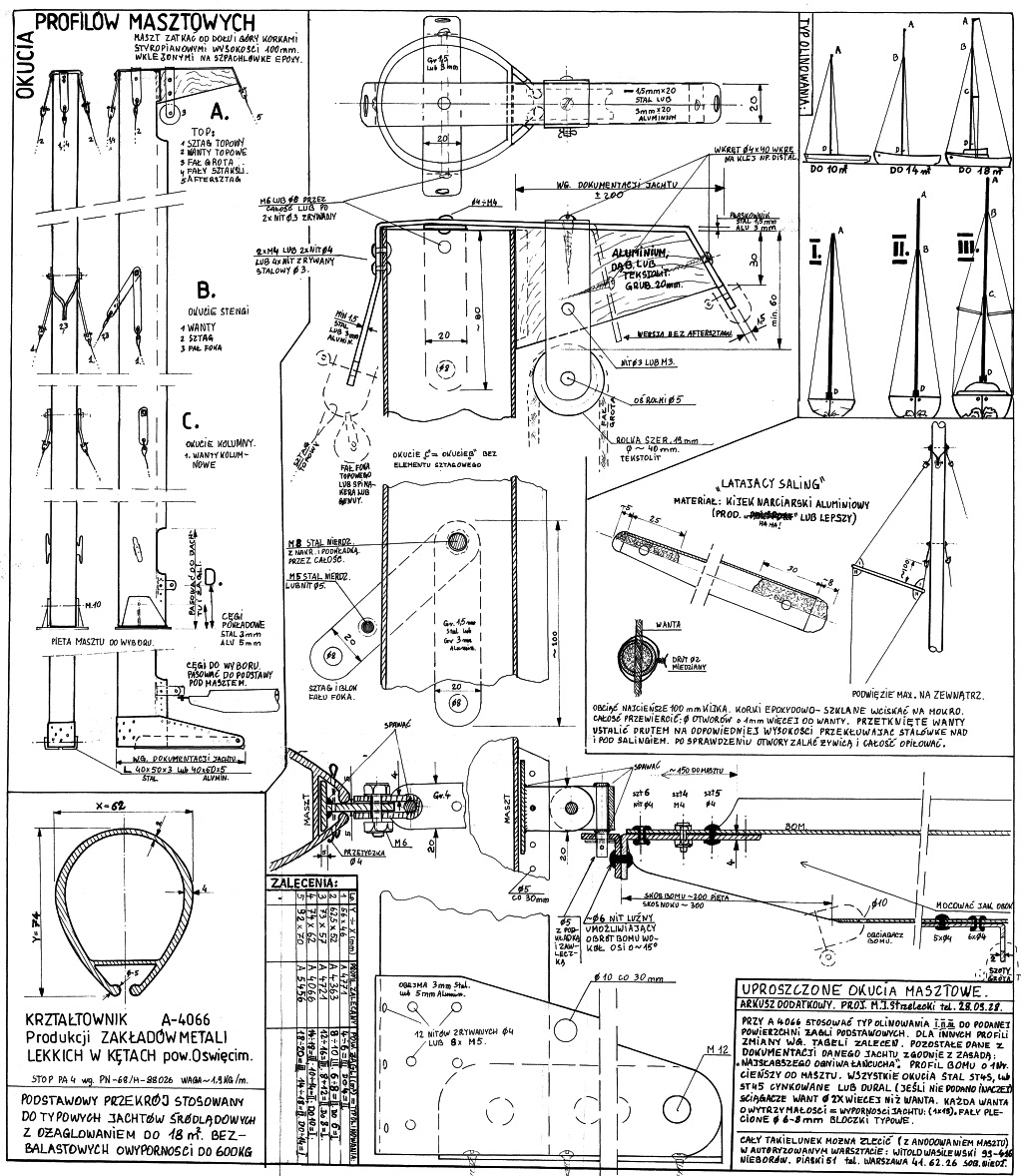

Na fotce "poprawiłem" salingi szkicowo;
a na rysunku okuć wszystko jest pokazane dokładniej
czyli także dobrze ustawione salingi;
niezależnie od tego czy latające czy zwykłe.
(rysunek taki dodawałem potem do każdej dokumentacji).
pozdrawiam ostrzegająco
Marian J.Strzelecki
Ten rysunek w dobrej skali (tiff) jest u mnie do "pobrania" na maila
w ramach darmowych planów na forum.
pozdro

PostNapisane: 4 cze 2010, o 10:06
Posty: 1013
Lokalizacja: Brzozów
Podziękował : 57
Otrzymał podziękowań: 186
Dodatkowo, wydaje mi się że całe salingi są jakby za wysoko, chyba że to taka mata forgana czyli złudzenie apteczne.
Przemek, znowu cieszący się dostępem do netu
PostNapisane: 4 cze 2010, o 12:09
Posty: 14025
Podziękował : 10568
Otrzymał podziękowań: 2490
Przemek,
Mnie także się tak wydaje,
ale to już zależy od konkretnego masztu:
maszt drewniany może mieć różna przekroje więc
inaczej się zachowuje niż współczesne pały. :lol:
Ja zawsze starałem się salingi ustawiać w tzw "złotym podziale" czyli około 3:5
bo tak Grecy wymyślili
i tak jest/ma być/będzie; dobrze i ładnie :D
Długość salingów dawałem w zależności od stateczności jachtu: im sztywniejszy kadłub tym dłuższe salingi, (bo mniej zaczepiają o sąsiada) aż do całej szerokości kadłuba.
pozdro
M.J. Strzelecki

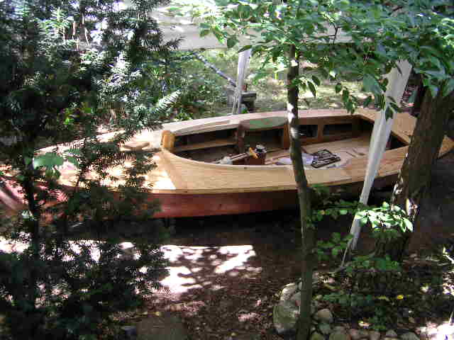

3/ co masz do zarzucenia poliestrowemu klejowi "Soduala" (ten co się pieni)
bo ja cały pokład w Finie przyklejałem właśnie tym !
pokład z góry09.JPG [ 84.68 KiB | Przeglądane 9025 razy ]

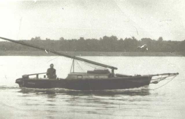

myszek napisał(a):
Jedynym przykładem jaki znam, są właśnie łódki Mariana. Fafik? Reks? Coś takiego mi chodzi po głowie...
Kil tandem...( jacht Etap ) na ostrym, zaimponowala mi bardzo.
Jeśli dobrze pamiętam to firma produkująca Etap-y od lat pracowała różnymi wersjami kilów i to nie przypadek że ciekawe mają wyniki;
ale jak pamiętam zaimponowała Ci także jedna bardzo tradycyjna kilowa łodka :)
Płaskodenne Fafik Reks i Dzidziu Maru rzeczywiście miały po kilka wersji kilów i mieczy,
ale tylko Reks miał taką ilość wykonań aby móc porównywać
- i nic z porównań nie wynikło,
bo same różnice wykonawcze były zbyt duże.
Z mało-skośnodennych by Koliber i Kaczorek;
a tu miałby dużo do powiedzenia Adam Orych, :o
(bo to On był pierwszym budowniczym prototypu patrz fotka)
i jego Kaczorek na początku miał dwa boczne kile,
potem zmienione na pojedyńczy - z bulbą.
Z tego co pamiętam ktoś mówił mi o interferencji kilów na Kaczorku,
ale to było w kontekście silnika "Betepok12M" oraz holowania jachtu za czymś dużym.
Mniemam że Kaczorki na żaglach nigdy nie osiągały interferencyjnych szybkości.
Z mocno skośno-dennych tylko Laysana znam z autopsji i tam nie występowało takie zjawisko wcale.
Na PIPie dwa boczne szybrowe profilowane miecze były zbyt oddalone od siebie aby wpływać nawzajem,
a jedyny "trzykilowy" "Wodny Ptak" pływający po morzu jest mi dotychczas bliżej nie znany.
Jedno wiem ze "Waldek 3-sztagi" przymierzał się do bicia jakiś rekordów prędkości na Bałtyku.
Na moim prototypie z dwoma mieczami szybrowymi (boczne; profilowane)
często pływałem z opuszczonymi dwoma do połowy (z lenistwa)
i z oboma opuszczonymi na maxa( dla eksperymentu)
- nie widziałem jakiś problemów falowych.
Jednak PIP miał tak bardzo specyficzne kształty podwodne
(np. wklęsły dziób-ale od dołu a nie po bokach)
że to nie daje szerszego oglądu sprawy opływów kadłuba.
Jednocześnie PIP miał całą zanurzoną część kadłuba - "w łuski!"* - patrz teorie Hoduna)
Tak więc sprawa kilów nie będzie do rostrzygnięcia przed zwodowaniem prototypu Laysandera.
* "w łuski" czyli kadłub sklejkowy był pokryty tkaniną 600g/m2 kładzioną w poprzek i nie szpachlowaną!!
ta powierzchnia wygładzona była co nieco w części dziobowej,
a reszta tylko pomalowana.
Taki "raszplowaty" kadłub doskonale pływał na słabych wiatrach -
co przeczyło lansowanym wtedy (i dziś) teoriom
o potrzebie gładkiego - laminarnego kadłuba >
PIP był gładki tylko tam gdzie było widać !!! - nad wodą.
z poważaniem
MJ Strzelecki
ps.
Niestety z tym że nie mam czasu robić dokumentacji to wykrakałem:
niestety muszę kreślenie zawiesić do jesieni, za co przepraszam i obiecuję powrócić do tematu
jak tylko będę mógł poświecić Laysanderowi więcej czasu
(bo takie doskoki jak ostatnio nie wróżą posuwania się pracy).
Mam nadzieję że w nowym mieszkaniu (na Okopowej20) będę bardziej produktywny;
bo ze starego [(z Koszykowej; gdzie dotychczas żyłem (od 60 lat)] wyrzuca mnie:
"układ";"mafia";"los" - i na co by tam jeszcze można było zwalić - to będzie trafne.
posmutniały
MarianJ.S.
ps2
Catz: jeśli rufa w Twoim Okręcie służy głownie do mycia naczyń ... to
kojarzy mi się to ... z:
Mazurskimi Koromysłami :lol: :lol:
ps3

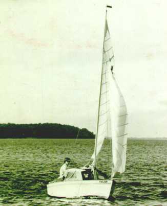

Myszku: a mnie chodzi po głowie Twój pomysł z kilami poziomymi: "pobocznymi" (jak je sobie nazwałem) do zastosowania na Lirogonie - Lirogon to ten kuterek gaflowy -płaskodenny z wielkim bukszprytem: już był tu wspominany (na rysunku).
ps4
jestem jeszcze winien zapomniane wyjaśnienie Kolosowi;
Balast piaskowy testowałem (kilka lat) na swoim Mamucie;
płynąłem na Mazury na silniku bez balastu, a na ostatnim zakręcie Pisy
ładowałem do zęzy 400-500 kg mokrego piasku i ... już.
w powrotnej drodze pozbywałem się znów balastu i lekki spływałem do na Zegrze.
Opisywałem to już szerzej gdzieś na którymś forum, ale nie mogę znaleźć gdzie. :(
pozdrowienia
MJ Strzelecki
mamut03a.jpg [ 17.36 KiB | Przeglądane 8818 razy ]
mamut13a.jpg [ 10.98 KiB | Przeglądane 8818 razy ]
A.Orych i jego Kaczorek.jpg [ 11.26 KiB | Przeglądane 8818 razy ]
