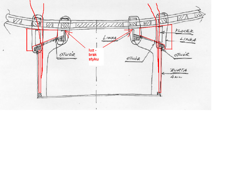

Nie jestem specem od żeglowania ale od mechaniki trochę tak..
Ja bym pogrubił wewnątrz burty sklejką 8-10mm, szerokości ok 10-15cm, i wysokości burty. Do tej sklejki bym przymocował linki (lub szpilki nierdzewne M6) i przez otwory w pokładzie wyprowadził do góry do mocowania belki. Gdyby to były szpilki to można by zastosować takie nakręcane oczka i do nich przywiązywać linę - byłoby ładnie i szczelnie.
Belka miałaby przyklejone kliny z jakimś filcem które nie pozwoliłyby jej zbytnio przesuwać się na boki. Mocowania ani opierania do pokładu bym nie robił - gdyż jest zbyt słaby i tylko może się wyrwać lub pękać w tym miejscu. Główna zasada - mocować do płaszczyzn prostopadłych a nie równoległych do siły niszczącej.
Beth_mocowanie-1.jpg [ 59.13 KiB | Przeglądane 7349 razy ]
No widzisz - co dwie głowy, to nie jedna!
Pogrubianie burt mi się nie całkiem podoba, ale wklejenie nakładki wewnątrz ma sens - tak jak robi się to np. dla podwięzi wantowych na małych łodkach, ale... o tym dalej. Prawdopodobnie M6, to poważne przewymiarowanie na tej łódce, ale podrzuciłeś mi pomysł (widocznie miałem zaćmienie), aby przykręcić stalowe, nierdzewne ucha do pokładu i wzdłużnika burtowego, na wylot (będzie to zapewne wystarczająco mocne, ale zastanowię się jeszcze nad nakładkami właśnie!) i można będzie wiązać do nich. Masz rację, żeby zrobić klocki dopasowane lepiej do kształtu pokładu i pozwalające na stabilizację belki "lewo-prawo", oraz należy im dać dopasowujące podkładki np. z "piankowej gumy", lub lepiej spienionego PE (filc źle się sprawdzi w wilgotnych warunkach - IMO). Nie podzielam natomiast Twoich obaw co do zbyt małej wytrzymałości obrzeża kokpitu - to jest jeden z najmocniejszych elementów tego kadłuba - pokład jest od spodu usztywniony (na każdej burcie po 3 szt.) węzłówkami (widoczne na moim rysunku), wzdłużnik kokpitowy ma spory przekrój i jest klejony z dwóch warstw, a do tego dochodzi trzecia, czyli samo obrzeże (na fotce klejenie drugiej warstwy wzdłużników kokpitowych):
Masz jednak rację - do tego wiązać już nie trzeba, tylko oprzeć i docisnąć. Na moim szkicu luzy zostały przeze mnie pokazane po to, żeby pokazać, które elementy są dodane, a które należą już do łódki - wiadomo, że luzy powinny być zlikwidowane ;-)
Fajnie, bo koncepcja outriggerów zaczyna się klarować - bez robienia rewolucji.

...A może zamiast pogrubiać burty, to wkleić tylko dodatkowe listewki wzmacniające?
Rewolucje... do rejsu w 2012 masz ponad półtora roku, może by się zastanowić nad nowym kadłubem, i wykorzystać całą resztę (żagle, maszty, stery, miecze). Narysować nowy, szerszy, i wykonać w metodzie szycia i klejenia??
ŁJ
Za ten post autor LukasJ otrzymał podziękowanie od: robhosailor
Jako zaciekly kontrrewolucjonista, kombinowalbym jeszcze prosciej: klocki, klockowate elementy obejmujace ( wykorzystujace ) geometrie pokladu z listwami odbojowymi wlacznie ( na czele?) i wszystko zespolone "pasami z wichajstrem" dookola kadluba. Opory znikome, dziur i innych zmian konstrukcyjnych robic nie trzeba.
Catz o Solidnosci Prowizorek jedno(dwu?)razowych
Za ten post autor Catz otrzymał podziękowania - 2: Marian Strzelecki, robhosailor

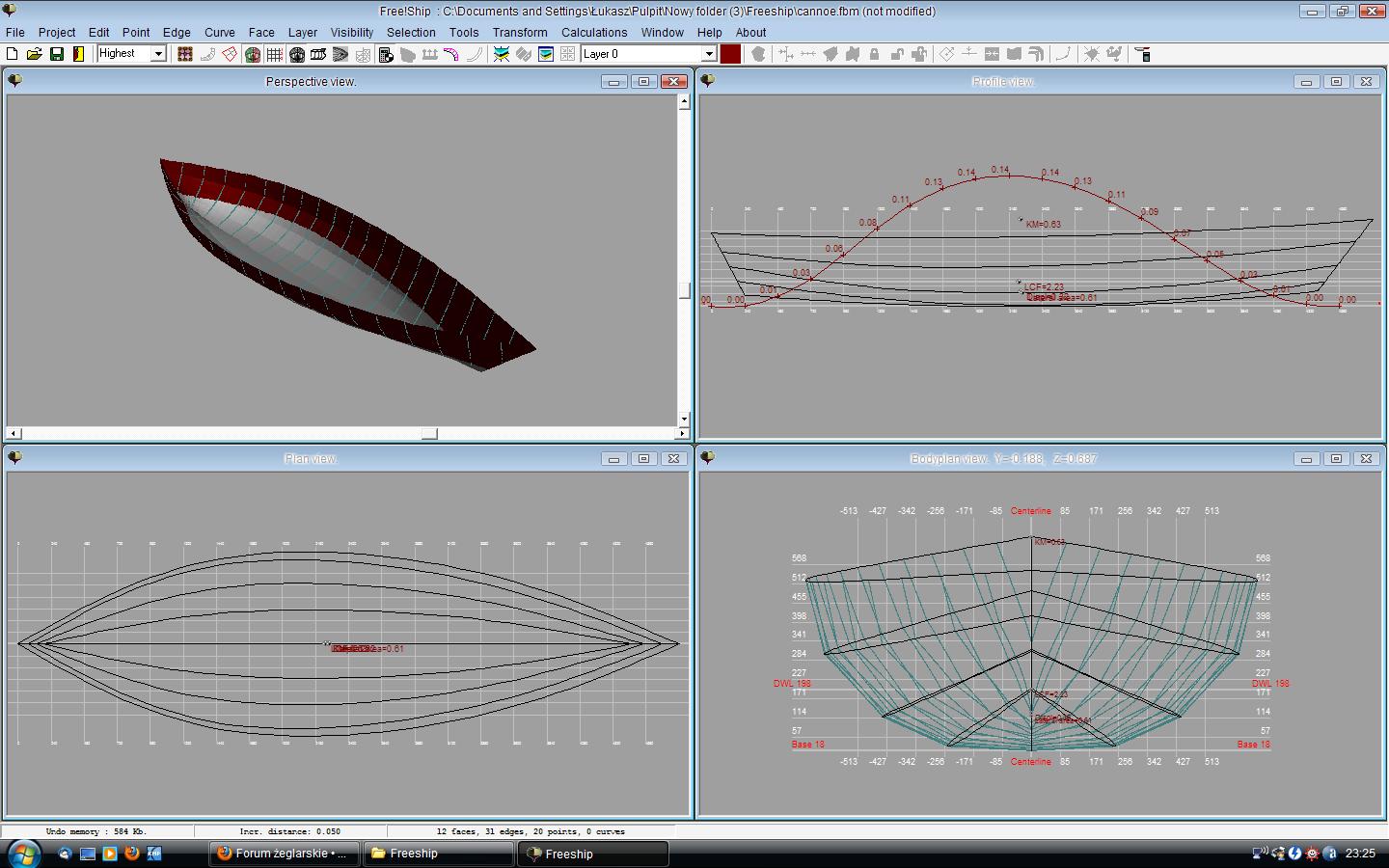

bethalt.JPG [ 176.28 KiB | Przeglądane 7995 razy ]
Długość chyba taka jak Beth 4,8m, szerokość 1,4m, teraz jeszcze dołożyć, do tego kadłuba, maszty i żagle od Beth, wyznaczyć miejsce na miecz... itp, itd...
... i już gotowe :wink:
plik dla freeship'a 3.1+
http://rapidshare.com/files/446927985/cannoe.fbm
ŁJ
Fajny, ale...
Jak napisałem w sąsiednim wątku (a w sumie - przynajmniej we dwóch), to już od dawna myślałem o jakiejś dory lub doryskiff i chętnie bym zrobił jakiś plagiat z np. 15-to stopowego Skerrie Skiff... Oprócz tego, że bardzo mi się podoba, to zwróć uwagę, o ile mniej wyjdzie robocizny (wycinania i klejenia), jeżeli cały kadłub będzie się składał w sumie tylko z pięciu płatów poszycia (jeden z nich, to dno, plus dwie garboards i dwie burty):
Niestety, tak prosto nie wyjdzie, bo do żeglugi morskiej trzeba mu pewnie zrobić jakiś pokład i komory wypornościowe. Maszt od BETH może mieć zbyt małą średnicę (większa szerokość, więc większa stateczność łódki, może powodować większe odciążenie masztu) i być ciut za niski, bo BETH ma niską burtę, ale to jeszcze musiałbym sprawdzić, bo może akurat grotmaszt od BETH ma wystarczającą wysokość i wytrzymałość (jego średnica w opętniku wynosi 60 mm, a długość całkowita około 370 cm). Pewnie dałoby się skorzystać z tego samego miecza (pamiętając o jego niedogodnościach, bo to jest miecz szybrowy). Odpuściłbym sobie już bezan.
To pewnie i tak prościej i taniej, niż projektować i budować wszystko od zera. Pomyślę nad tym.
