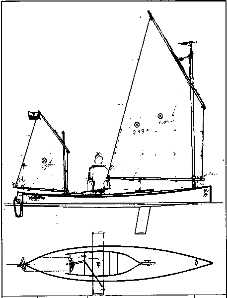

Fajnie Wam na setnej stronie, co? ;)
uważam że to podstawowa rzecz
A ja się zgadzam. Jedna z wersji rozwiązania problemu była tu już pokazana:
BETH_balkoniki_bulb01.jpg [ 140 KiB | Przeglądane 6946 razy ]
Do siedzenia w przechyle są poszerzone "balkoniki", ale jak wiem, najgorzej jest, kiedy wiatr zbyt słaby, żeby siedzieć na burcie, czy na balkoniku, więc jest też (zintegrowana z nimi) poprzeczna ławeczka, która nie uwiera w tyłek, kiedy siedzi się na krawędzi kokpitu. Wszystko tymczasowo zakładane na czas rejsu.
teraz projektowanie jachtów zaczyna się od wnętrza, idź podobnie :D
/.../Moze to całkiem logiczne
Może i logiczne, ale chyba nie tym razem - łódka już jest, jaka jest, i można do niej już tylko coś dodać.

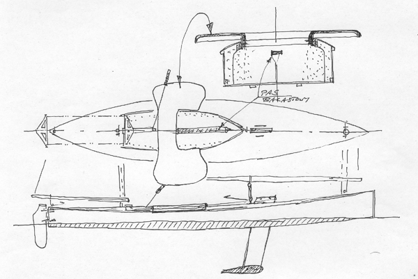

EDIT: Inna wersja, to deska przesuwna do balastowania, która jest jednocześnie poprzeczną ławeczką:
BETH_deska_szkic0101.gif [ 7.74 KiB | Przeglądane 561 razy ]
Mam identyczne spostrzeżenia. :-D
Poddaję jednak Twojej uwadze, że mankament ten nie występuje kiedy zastosujemy pływak/i.
I tak dla przypomnienia: pływak nie zmienia trwale jakichkolwiek parametrów łódki, zrobiony "z głową" pozwala w kilka minut na powrót niepokalanego kształtu oryginału... ;-)
