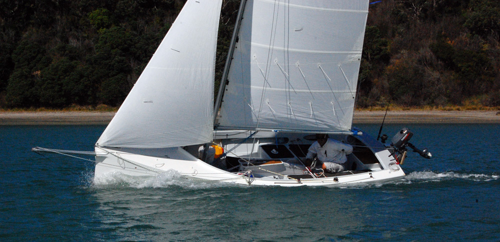

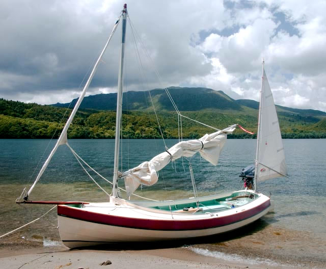

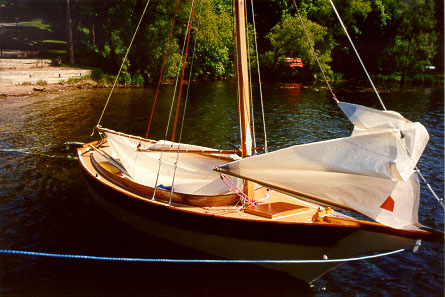

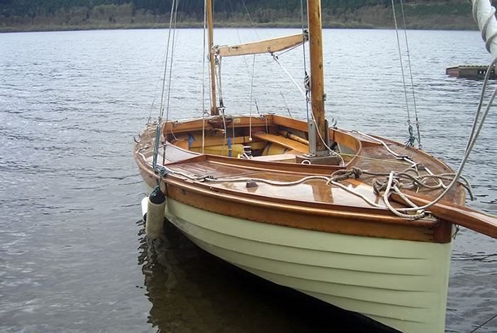

Ładny zestaw...
http://home.xtra.co.nz/hosts/david77/gallery1.html

Meduza blisko. :cool:
