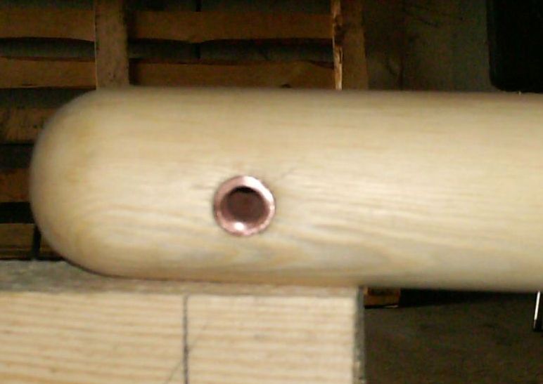

kowadełko pod spód , stempel na górę , przyłożenie odpowiednio dużym młotkiem
Ja tam wolę mniej inwazyjne sposoby, bez naparzania młotem :-P
Dwie kulki łożyskowe o odpowiedniej średnicy i praska (może być też imadło)
Rurkę obcinam na wymiar nieco dłuższy niż grubość elementu, w którym ona ma mieszkać.
Kopia nok rejki.JPG [ 57 KiB | Przeglądane 3706 razy ]
Za ten post autor boSmann otrzymał podziękowanie od: kliwerek
