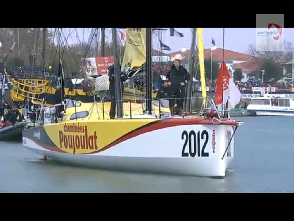

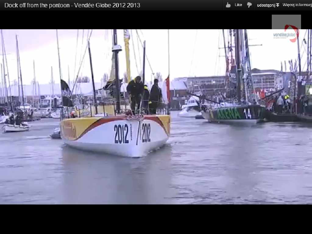

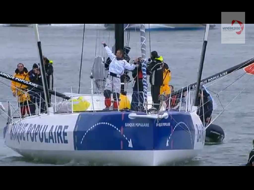

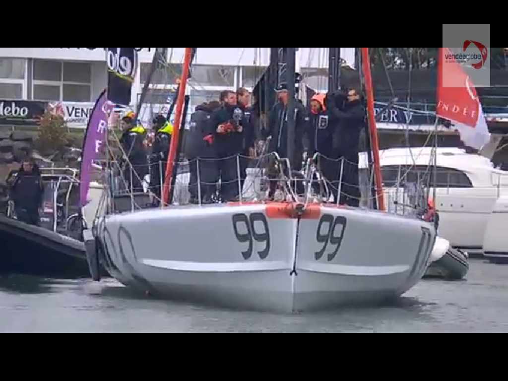

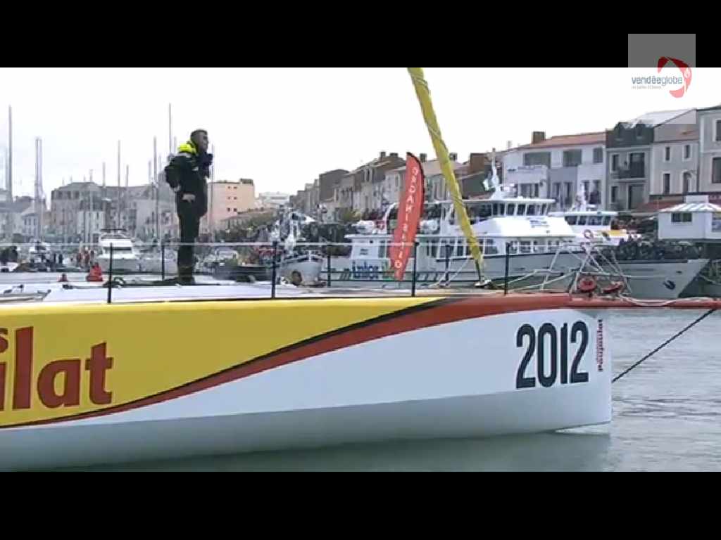

Z dziką satysfakcją obejrzałem filmik z przed startu Vende Globe:
http://www.youtube.com/watch?NR=1&v=2uc ... =endscreen
a zwłaszcza te ujęcia: (fot)
ps.
(pisze się)
dziób 07.jpg [ 49.27 KiB | Przeglądane 9272 razy ]
dziób 15.jpg [ 47.99 KiB | Przeglądane 9272 razy ]
dziób 10.jpg [ 54.59 KiB | Przeglądane 9272 razy ]
No moze i tak i fotki ladne i kolorowe.... Ale u nas, na Mazurach znaczy, taki dziob nie ma szans. :roll:
Inne obrazki:
http://www.voilesetvoiliers.com/popup/media_id=22105/
NB. W klasie Imoca dlugosc LWL nie ma znaczenia!

...Przy okazji: Na zaprzyjaznionym forum jest watek " Dlaczego jachty maja ostre dzioby" - wynika z niego, ze chyba po to, by rozcinac wode. ;)
Catz Z Brzytwa Na Poziomki
Dla mnie nie wynika :lol: tak jasno.
Dlaczego dziób ma rozcinać wodę marnując energię
przy odrzucaniu jej na boki; ściskając burty ?
-kiedy może (w tm czasie niejako przy okazji) podnieść trochę przodu kadłuba do góry.

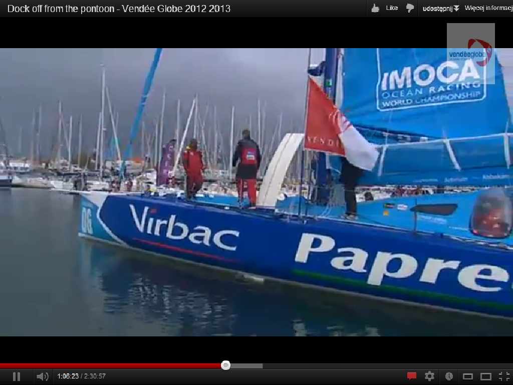

A tak nie na temat ; dlaczego kazdy ze startujących na VG ma inaczej miecze szybrowe?
ps.
(pisze się)
ps2
Bank ma burty jak widać, Knur miał mieć tak samo*;
ale przepisy OKTR mierzyły minimalną wolną burtę na 15cm od zewnąrz.
*prawie tak samo bo uwzględniając ergonomię wnętrza.
miecze bank.jpg [ 48.26 KiB | Przeglądane 9229 razy ]
miecze Vibrac.jpg [ 51.71 KiB | Przeglądane 9229 razy ]
miecze Boss dziób.jpg [ 52.62 KiB | Przeglądane 9229 razy ]

Chodzi o wydluzenie "dynamicznej LWL"
Wreszcie padło to trudne słowo "dynamiczna" linia wodna.
Efekt widac wyraznie i jest ( przynajmniej wizualnie... ) bardzo spektakularny: dziwna falka bryzgajaca wesolo do przodu!
Właśnie ta falka jakoś nigdy mi nie pasowała, bo z pewnością pochłania jakąś część energii. Jednak przy takim budżecie da się obliczyć ile dobrego ona sprawia, więc nie będę dyskutował.
Chyba nie, bo komu zalezy na jakichs dziesiatych czesciach wezla
Wariatom z VG nie zależy??
Bez dokładnych badań możemy gdybać. Woda opływa kadłub na boki, z dołu i nawet od góry. Jak dla mnie każde zbyteczne zawirowanie marnuje nam ułamki cennej energii wytworzonej przez żagle. Opór falowy też nie pozostaje bez znaczenia. Ja chyba do końca zostanę konserwatywny i jak dla mnie i dla moich warunków, tylko ostry dziób i dalej w tył gładko i równo. A jak się przechyli to środek wyporu w tym samym miejscu, lub lekko do przodka, w zależności od wielkości. I to wszystko. W temacie kaczych dziobów nie mam nic do powiedzenia.
Wytlumaczyc to trudno, ale sprobuje: Otoz widzisz, Drogi Marianie, niektorzy projektanci miewaja swoje wlasne pomysly, wizje i koncepcje.
Zdarzaja sie projektanci ulegajacy namowom klientow... Sa tez projektanci nikczemni, ktorzy wciskaja rozne ustawienia na niemal identycznych lodkach, bo sa ciekawi co to da?

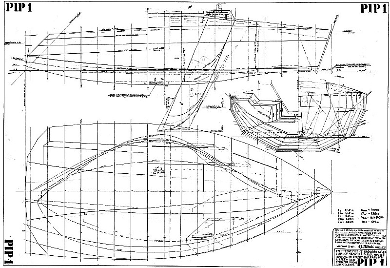

Tradycyjne kształty American Cup każdy zna i przepracowywane są po wielekroć,
a mimo to nie obyło się kiedyś bez wylewania wody wiaderkami z kokpitu w czasie wyścigu.
To samo miałem gdy PIP płynął przy silniejszym wietrze w przechyle:
dziób podnosił się tak, że kątem kokpitu woda płynęła aż do ścianki kabiny.
Na fordewindzie płynąc pod samym fokiem ( 6-7B) woda potrafiła wymywać z kokpitu śmieci,
które po chwili wracały z zawirowaniami spowrotem.
Projektując PIP'a założyłem, że (zgodnie z przemyśleniami Sołtyka)
powinienem masy przesunąć jak najbardziej do tyłu jachtu.
Tak więc balast (i częściowo środek wyporu) był w rejonie kokpitu, tam gdzie zwykle jest środek wagi załogi.
Efektem tego był lekki dziób który mogłem wysunąć nad wodę,
zgodnie ze swoją "teorią gruszki":
Wiemy że kula ma najmniejszą powierzchnię, a cygaro ma małe opory czołowe.
Połączywszy obie bryły w jedną powstało coś na kształt gruszki z długim dziobem i okrągłą częścią główną.
PIP teoretycznie stał tak aby wodnica dochodziła do dziobnicy,
ale gdy w kokpicie była załoga (3x80= 240) co dawało to prawie dokładnie drugie tyle co balast wewnętrzny i tyle co reszta jachtu).
Oba ciężary były prawie w tym samym miejscu, i wtedy dziób unosił się nad wodę nawet na 5-7 cm.
Linia wodna była więc o ~1m krótsza (Lc-550; Lklw- 4,6m) i coraz bliższa wspomnianemu wycinkowi kuli.
Waldek3sztagi i MarianJ. robiąc ostry dziób pod wodą, pozbyli sie klapania o wodę kosztem strat przy słabych wiatrach,
ale im to nie jest na morzu potrzebne, a spokój sumienia mają zapewniony. ;-)
Dziób najnowszego jachtu IMOCA z regat Vende Globe potwierdza słuszność moich założeń.
Dotychczas potwierdzenia miałem tylko pośrednie:
Jachty klasy Star, Scow, czy Tjalki holenderskie a nawet ...pychówki wiślane pływające od setek lat w dryfie (głownie pychowym).
Nawet Cadet jest dla mnie potwierdzeniem - tym razem współpracy dziobu z rufą.
Na nic nie zdało by się samo poszerzanie dziobu gdy rufa w czasie płynięcia nie może się obniżyć trzymana wielką wypornością.
Cały czas zakładam że moje jachty nie pływają w ślizgu, bo nie te parametry.
Z wyliczeń wynika błędne koło: dużo żagla; duża stateczność początkowa; duża powierzchnia do ślizgania.
To można łatwo osiągać w typowo wyczynowych łódkach tradycyjnych;
FD, 420, 470, 505 i całej plejadzie współczesnych ślizgówek regatowych,
gdzie na balaście wisi załogant w szelkach;
oraz na oceanie gdzie uchylny kil z bulbą daje to samo.
Wszystkie One pływają świetnie, ale zwykle bardzo nieostro do wiatru.
Jeśli zaczynają halsowanie zaczyna się następne błędne koło:
Jacht układa się po skosie i wtedy kil nie pracuje tak jak by mógł efektywnie,
trzeba stosować boczne miecze ustawione pod odpowiednim kątem itp.
W przechyle (jeśli już nie ryje dziobem) to tylko rufa wystaje daleko więc stateczność jest mniejsza niż w kadłubie typu punt.
wracając do: Pip/Knur cały problem był w tym by nie tylko dziób się unosił,
ale aby rufa nurzała się tak, żeby On (ten dziób ) mógł wejść choć trochę na swą falę dziobową.
Kształt dna na dziobie musiał więc być taki aby "układało" się ono zgodnie z ruchem wody w fali. (Milewski opisuje taką stara teorię)
Tak więc dziób im szerszy tym bardziej musi być wklęsły, aby nie przeciwdziałać płynącej wodzie.
Płaski kadłub płynąc szybko także zaczyna zanurzać się w dolinie własnej fali i wtedy na stateczność "pracują" głównie rufa i dziób.
Dziób (którego prawie nie ma) opływany jest przez wodę po skosie na zewnątrz a płaska rufa spływająca z fali pod kątem do wody płynącej już w tym miejscu pod górkę.
Zważmy że przy rufie woda nie płynie poziomo tylko skośnie do środka i do góry.
Stąd za jachtem taka wysoka góra wody na środku kilwateru.
Dno na rufie PIP,a było więc ukształtowane tak aby zanurzać się jak najbardziej, a przy tym miało jeszcze ssać kadłub do dołu.
Było to (jak już wspomniałem wyżej) bardzo efektywne;
tak, że musiałem w prototypie uszczelniać luki kokpitowe,
zarówno achterpiku jak i boczne.
W planach poszerzyłem więc rufę :oops: i podniosłem kokpit wyżej,
ale jak pisze (Apasz na drugim forum:
http://www.sailforum.pl/viewtopic.php?t=10613)
nie zaszkodziło to w charakterystyce zachowania łódki;
dalej dziób roluje a rufa nurza.
Uważam że ta mała falka pchana przed dziobem działa jak gruszka dziobowa, a nie ma się wcale do hamulca jakim jest ostra kanciata rufa przed wejściem w slizg.
Niby proste to wszystko, ale przecież nie tylko do przodu i w pionie płyniemy.
cdn
Ark1 PIP - 550 linie teoret.jpg [ 152.33 KiB | Przeglądane 8973 razy ]
Komentarz: IMOCA V.Globe.
dziób 07.jpg [ 49.27 KiB | Przeglądane 8973 razy ]

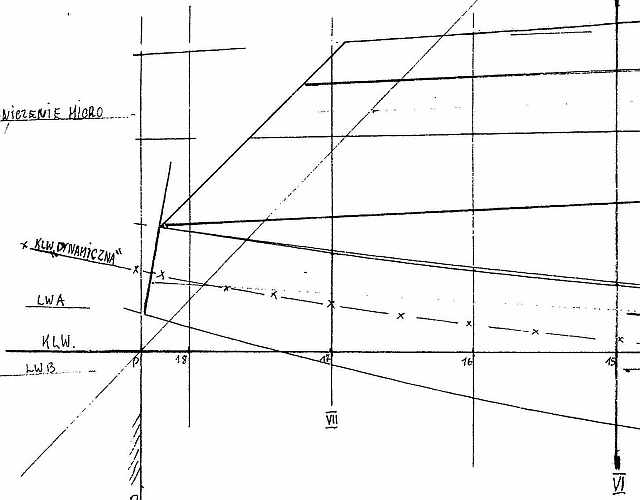

A dynamiczną linię wodną mam narysowaną na liniach PIPa
tyle ze prawdziwa była jeszcze bardziej... :lol:
PostNapisane: 7 gru 2012, o 02:32
Posty: 14025
Podziękował : 10568
Otrzymał podziękowań: 2490
O tu ją mam:
K L W dynamiczna.jpg [ 11.32 KiB | Przeglądane 8940 razy ]
KLW dynamiczna1.jpg [ 25.26 KiB | Przeglądane 8940 razy ]

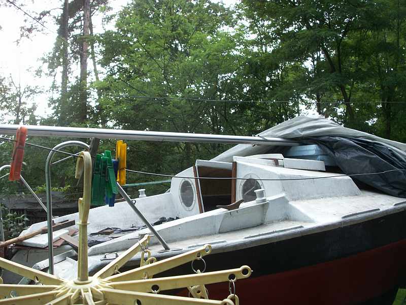

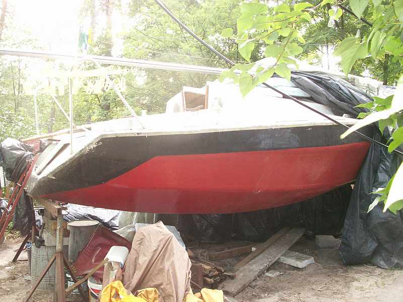

Apaszu tak jak jestem zadowolen z ładnej kabinki tak odradzam przeróbki z dnem dziobu; zawsze zdążysz gdy okaże się że naprawdę trzeba bo zęby wylatują na fali.
W tym wypadku prawda jest bardzo subiektywna.
Apasza rufa m.JPG [ 74.04 KiB | Przeglądane 8525 razy ]
Apasz kabinka m.jpg [ 91.16 KiB | Przeglądane 8525 razy ]
