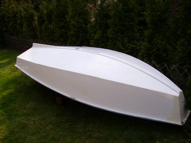

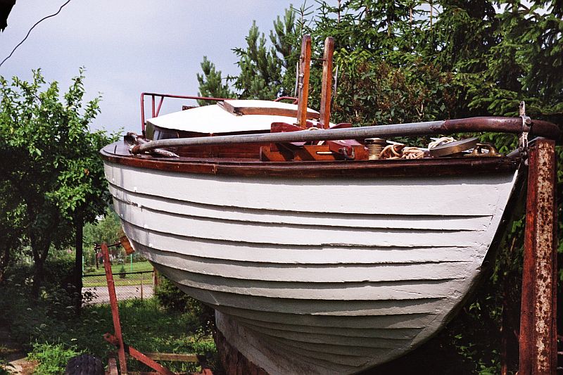

Kiedyś płynąłem Folkboatem (chyba tym na fotce)
obok stadka Cadetów:
- wiatr 0-1B w porywach.
Co szkwalik stadko rwało do przodu... i stawało. :lol:
Folkboat nawet się nie kłaniał tylko układał lepiej żagle;
po 3 godzinach płynięcia ( i kilkunastu powtórkach)
stan był identyczny. :roll:
cadet1.jpeg [ 45.38 KiB | Przeglądane 5880 razy ]
folkboat 2-2.jpg [ 122.67 KiB | Przeglądane 5880 razy ]
PostNapisane: 4 sty 2013, o 19:04
Nie chce byc zlosliwy, ale czy masz problemy z czytaniem ze zrozumieniem ?
"na ten sam kadlub"
Czy Folkboat i Cadet maja ten sam kadlub ?
