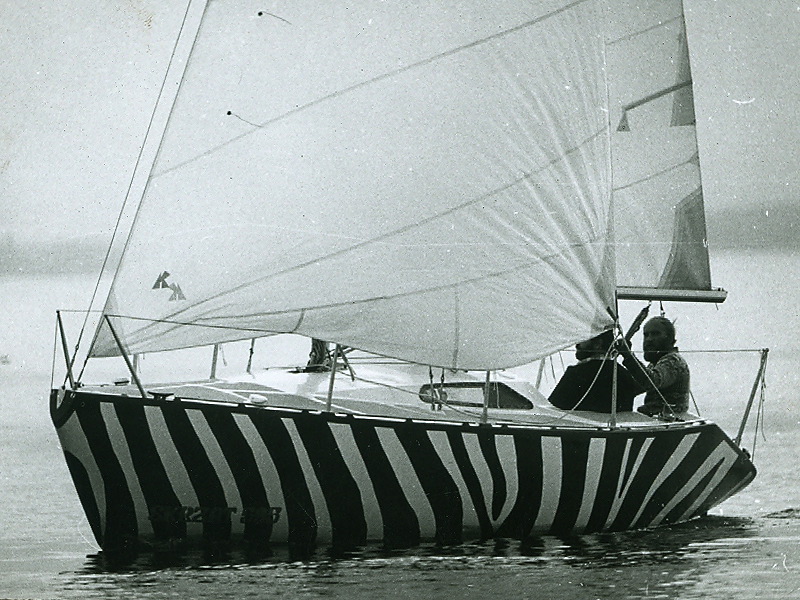

Natknąłem się na taką bestsellerową git-maszynę:
Sportina 597.jpg [ 101.5 KiB | Przeglądane 4342 razy ]
Fikcyjną rzecz jasna... fatamorganę. ;)
PostNapisane: 6 lut 2014, o 08:06
Posty: 1219
Podziękował : 183
Otrzymał podziękowań: 266
Prawie jak kamuflarz pancerników z II wojny :D

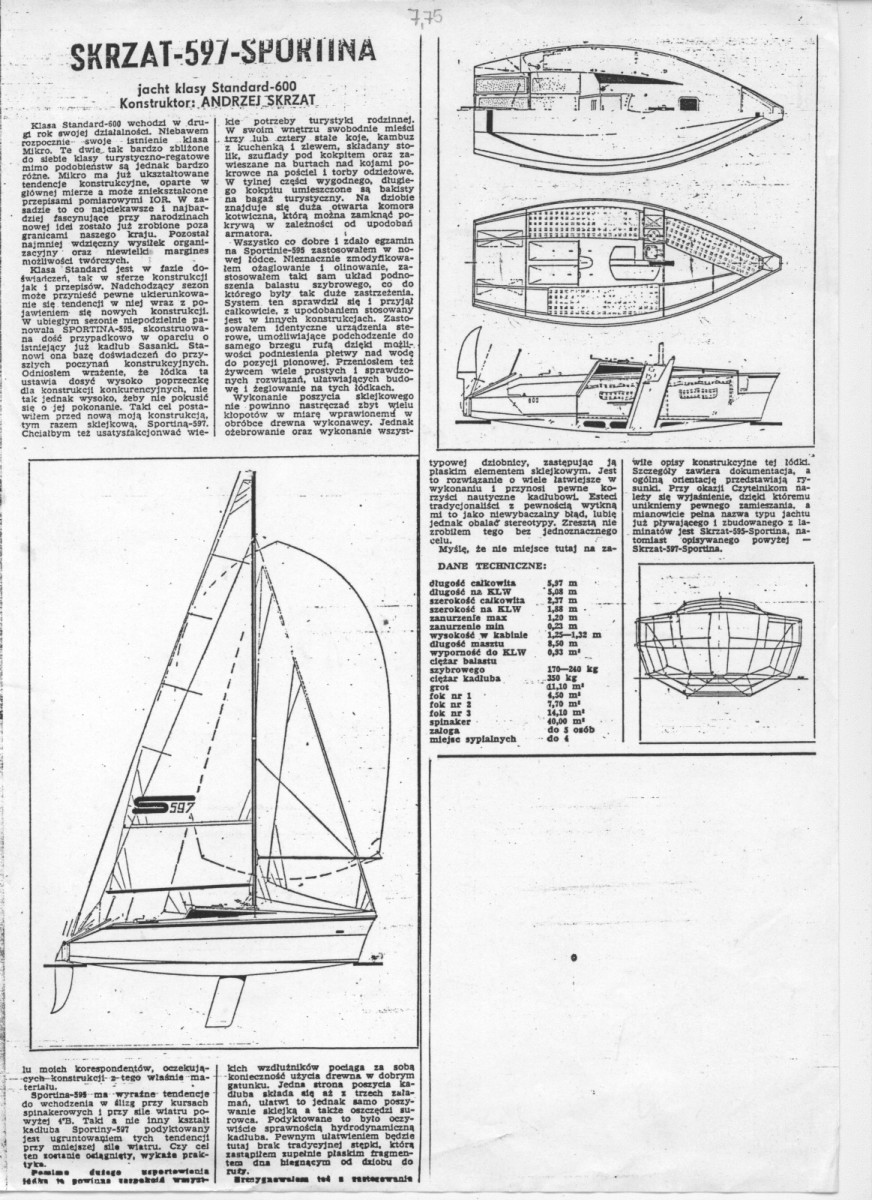

A niby co jest fikcyjnego w zaprojektowanej przez Skrzata sklejkowej Sportinie 597 ?
Oprócz tego, że już wtedy Andrzej myslał o szerokich dziobach :cool:

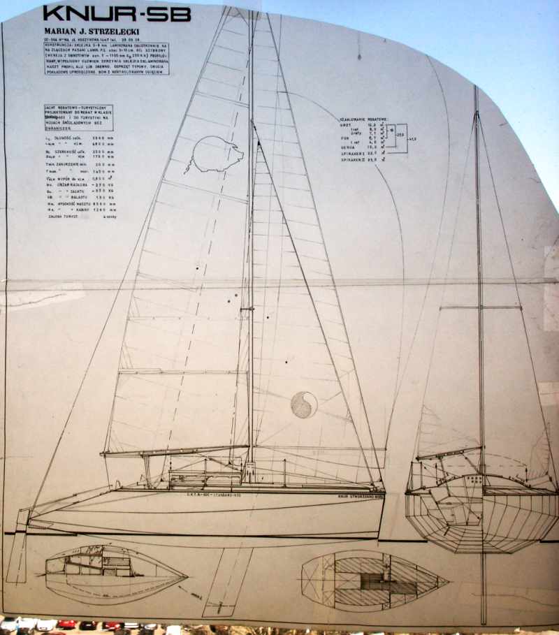

Clipboard01.jpg [ 239.91 KiB | Przeglądane 4201 razy ]
tak mi sie wtedy ta dykciana S-597 nie podobała, że
... narysowałem Knura :lol:
viewtopic.php?f=5&t=13745&hilit=na+sztorc
PICT8504m.jpg [ 70.62 KiB | Przeglądane 4201 razy ]
Teraz ( w dobie koromyseł) już jest ładniejsza :cool:

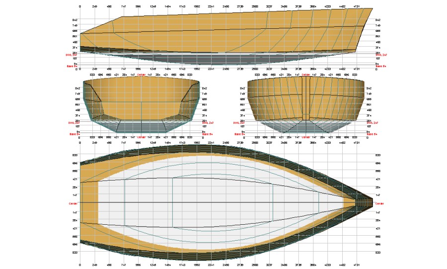

Można te kadłuby porównać, oto ona - niefikcyjna - w wersji press:
Skrzat 597 Sportina.jpg [ 308.62 KiB | Przeglądane 4177 razy ]

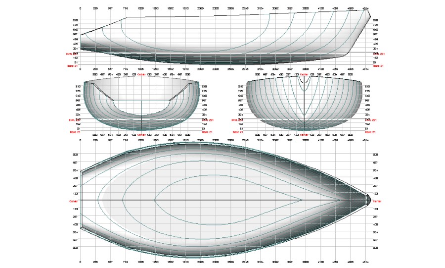

oraz fikcyjna ;) z FS-a:
Sportina 597_Linesplan.jpg [ 116.97 KiB | Przeglądane 4177 razy ]
i jeszcze bardziej fikcyjna w pliku 3D... (fikcyjnym):
Sportina 597.fbm [71.86 KiB]
Pobrane 142 razy
Oczywiście w fikcyjnym standardzie 5.0 m.

Łódka dla klasy OKTR-600, teraz... kadłub w standardzie 5.0:
Sportina 595_Linesplan.jpg [ 116.61 KiB | Przeglądane 4070 razy ]
Warta obejrzenia z każdej strony i porównania ze współczesnością.
Sportina 595.fbm [89.45 KiB]
Pobrane 74 razy
