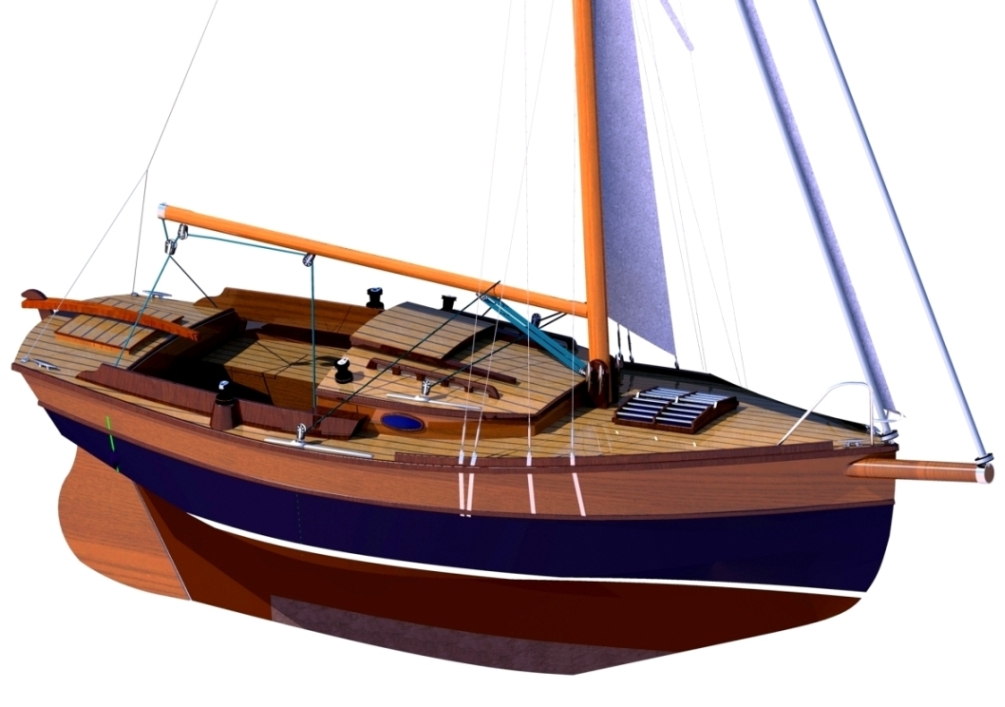

Ale my tu wybrzydzamy zamiast sie cieszyć, że nareszcie jakiś producent się odważył
i posłuchał (chyba) konstruktora.
Nie wiemy ile się musieli naużerać między sobą,
aby nie powstał jakiś Ondino-podobny.
Ta łódka jest pierwszym sygnałem że nasz rynek zaczyna normalnieć i wychodzi z oszołomstwa dyktatu plebsu czarterowego.
Nie chcę wybrzydzać, bo łódka na to nie zasługuje, choćby ze względu na wspomniany akt odwagi, za inność i możliwość wyboru.
Zastanawiam się jednak nad targetem dla takiej produkcji i ciężko mi cokolwiek wymyślić.
To nie jest łódeczka, cyzelowana przez pana Stasia w garażu przez kilka lat. To jest czysta produkcja, za którą stoi szereg pracowników. To inwestycja w modele, formy, przyrządy, że o prototypie nie wspomnę. Sprzedaż na poziomie kilku sztuk rocznie, nie utrzyma zakładu.
Oldtimer w masowej produkcji powinien zapierać dech w piersiach. Są produkowane nowoczesne, plastikowe dragony, folkboaty...Wcale nie są brzydsze od pierwowzorów. Są też nowo projektowane konstrukcje w starym dobrym stylu, na które patrzy się z przyjemnością. I taki chyba powinien być plastikowy klasyk.
Sam rysując klasyka pod plastik wzorowałem się na tumlarenie, upraszczając nieco i zwiększając pojemność wnętrza.
Chłopaki pokazują się na targach w Anglii. Daj im boże by się udało i produkcja poszła pełną parą.
Dla mnie jednak start z takim produktem w dzisiejszy rynek, to taki sam akt odwagi jak i przepłynięcie Setką Atlantyku.
Setkom się udało, może im też się uda, czego szczerze życzę.
Przemek
a redany - jeśli mają fi ~~1,5cm to mogą być, tyle ze trudniejsze w laminowaniu.
Redany znaczy zakładki na burcie?? Jak dla mnie to szału nie ma. Ogromna pracochłonność, mnóstwo pęcherzy w laminacie i zbrojenie z samej maty i to mocno przelanej. Może ładne, ale czy dobre?? Co innego projektant ze swoimi wizjami, co innego laminatorzy na produkcji.
Przemek

Czegoś tu jednak nie pojmuję: co szkodziło Ecknerowi dodać jedną 'deskę' wyżej - by zyskać miejsce w środku - miast trumny na pokładzie? :-?
Kumpel swoją (LG 530, wyż wym.) z tymi kantami wylaminował akurat rowingiem (cieńszym, takie bardziej płótno) na epidian. Bez żelkotu... :mrgreen: W tej łódce to naprawdę 'kanty', łuk na milimetry dosłownie, a samo przetłoczenie głębokie. Da siem. Kanty raptem trzy. Więcej kłopotu z wypustkami w pokładzie :-P
Nie mówię że to metoda dla stoczni typu byle chlapnąć i parę grubych warstw na krzyż...
A ja bym myślał wypełnić kanty luźnym rowingiem, a potem już byłoby gładziej; przy okazji utworzy się solidne, sztywne wzdłużniki po burcie.
W małej łódce na morze takie przetłoczenia to dobra sprawa, bo laminat siłą rzeczy w maluchu jest cienki, przez co mało sztywny, a pracując na gięcie siem niszczy. No i tłumienie bryzgów - trzeba zobaczyć by uwierzyć :D
Są stocznie które takie laminują; nie mówię że tanio...
19 stópek:
I rufka: ;)

RyśM napisał(a):
Kumpel swoją (LG 530, wyż wym.) z tymi kantami wylaminował akurat rowingiem (cieńszym, takie bardziej płótno) na epidian. Bez żelkotu... W tej łódce to naprawdę 'kanty', łuk na milimetry dosłownie, a samo przetłoczenie głębokie. Da siem.
NIe twierdze,żesię nie da. Wylaminowałem w życiu kilka łodek. Zarówno w garażu, jak i w stoczni.
Dla siebie w garażu można się bawić ile cierpliwości starczy.
W stoczni- szkutni w polsce?? Chyba nie znasz naszych realiów.
Pomyśl pan Heniu dostaje 8 zł na godziną bez zusu, za to z wiecznymi pretensjami, że mało zrobione. Będzie się bawił w układanie wielu cienkich tkaninek i mozolne wałkowanie w połączeniu z przeklinaniem na ciągle wstawające zbrojenie?? Nie, przywali na raz trzy-cztery maty 450-tki i mocno przeleje żywicą. Producent dla oszczędności kupi chińską matę bo sporo tańsza, która sztywna jak blacha jest i też w kantach się źle układa, to Heniu jeszcze więcej żywicy w to wleje.
Przecież Heniu nie będzie się męczył, bo po 10 godzinach wdychania styrenu nad formą (maskę oczywiście ma, ale o filtry się nie doprosi) musi jeszcze coś dorobić na boku, bo te półtora tysiąca na życie to mało.
Nawet jak w projekcie jest ściśle określony plan laminowania to Heniu i tak go ulepszy. Przecież jak z żeluje nikt nie sprawdzi. Ma być szybko i tanio, a pretensje i tak będą. Każdy by chciał jeszcze dobrze, ale z tych trzech warunków zawsze się jeden wyklucza.
Cornish Crabbers to chyba trochę inna liga iinne podejście.
Przemek

Toć mówiłem że nie dla chlapaczy metoda ;) Realia? Przypomniałeś mi Conrady, któreś mniejsze, co to po sezonie zaczęły cieknąć. Po zbadaniu sprawy okazało siem że na powierzchni rzędu metra kwadrat któś właśnie nie dolał żywicy... Był żelkot, topkot czy co tam i w środku suchutka mata luzem... :mrgreen:
A Cornishe kosztują jak za zboże... i utrzymują się na rynku. Nie wspominając jaką opinię mają anglicy o jakości polskich łódek. Ktoś nam tę opinię widać zepsuł...
Przydałoby się pokazać coś ładnego, nawet jeśli drożej ;)
A tu doczytałem o łódce:
"Wind Hunter 19
Inspiracją przy powstawaniu tej jednostki były łodzie Bristol Channel Cutter.
:shock:
Jednostki tego typu były używane, bez względu na pogodę, do załadunku i rozładunku dużych statków na morzu..."
Lepiej tego na zachodzie nie ujawniać :rotfl:
Tylko jeżeli nikt za to droższe nie zapłaci,to gdzie jest sens?? Rysiu skoro uważasz że warto, zainwestuj, a ja Ci sam, modelik, foremki i piękne łódeczki, po kosztach klepał będę. Byleś tylko zbyt sensowny znalazł.
Przemek

PostNapisane: 17 wrz 2013, o 19:45
Posty: 1013
Lokalizacja: Brzozów
Podziękował : 57
Otrzymał podziękowań: 186
Nie chcę wychodzić na forumowego detektywa i de konspiratora, ale jakoś tak dziwnie goglnęło mi się i znalazłem to:
http://www.favore.pl/user/xan138.html?type=kb
Przypadek??
Ale pomijając powyższe. Piotrze nikt tu kategorycznie nie krytykuje Waszej łodki. Wręcz przeciwnie. Jedynie zauważyliśmy, że nie całkiem odpowiada nam jej stylistyka. To chyba przez to że mamy troszkę inne wizje co do klasycznych łodzi.
Zdaję sobie jednak sprawę, że każda łódka to sztuka kompromisu.
Jako producent, mógł byś uniknąć nielubianej kryptoreklamy, w zamian za to przekazać nam parę dokładniejszych informacji o łodce. Za to byli byśmy wszyscy na pewno wdzięczni.
Mimo wszystko jeszcze raz, życzę sukcesu rynkowego.
Przemek

LukasJ napisał(a):
No cóż, wysokość stania zbiera swoje żniwo.
Będzie kryptoreklama:
Sprawdziłem dla przypomnienia sobie. Dłuższa wersja mojego kutra, któremu też dość blisko do Kanału Bristolskiego, przy długości kadłuba 620cm ma wewnątrz 170cm wysokości. Twierdzę więc, że jednak da się bez żniw.
Koniec kryptoreklamy.
Przemek

jest jest to wysokosc niepelna, szczatkowa nijaka.
Aczkolwiek dla najważniejszych osób w moim życiu, jest ona wysokością stania. Dla Mariana zresztą też :lol: .
Po za tym mam gdzie opuścić jeszcze podłogę, z tym że płaszczyzna koi, nie będzie już na wygodnej wysokości, a ja jakoś w środku wolę wygodne siedzenie od stania. :lol:
Obawiam sie, ze jest to zlozony problem doktrynalny...
W pełni podzielam Twoje obawy.
Przemek

A dla kazdego niewaznego, ale stojacego czlowieka?
Wiem że dla niektórych, każda inna wysokość pomiędzy wysokością siedzenia, czy "swobodnego wkładanie spodni" a wysokością stania, jest bez sensu. Ja jednak do takich nie należę. Te kilkanaście zapasowych centymetrów nad głową też się czasem do czegoś przydaje, a i wrażenie przestronności wnętrza inne.
Jak kiedyś sobie zbuduje, to specjalnie na okoliczność Twoich odwiedzin zastosuję dwupoziomową podłogę :lol:
Przemek
Na jakiej wysokosci ma byc te "kilkanaście zapasowych centymetrów nad głową" ?
"Wrażenie przestronności wnętrza" mozna uzyskac wszelakimi sposobami.
Ile na ponizszym obrazku jest wysokosci i przestrzeni* ?
https://picasaweb.google.com/1180139667 ... 7756949186
* Odpowiedz: wystarczajaco dla pary liczacej sobie ~120 lat i spedzajacej na czyms takim dwa miesiace wakacji od wielu, wielu lat.

A toć do Cię, Marianie, piję, gdybyś nie dostrzegł...
_Pij pij:
Toć na wspomnianym rysunku jest 185cm w dziobowej części kabiny:
Więc i (wywyższający się :-P ) Przemek wyprostowany się zmieści, a ja nie przewiduję ostrokantów w kabinie.
...tak na marginesie: C'hardego radzą mi powiększyć do 6m długości, bo to na jedno wyjdzie jako inwestycja...
