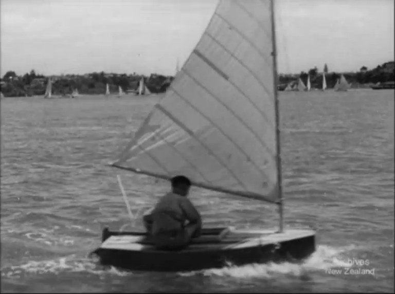

Przy okazji taka stopklatka zaczerpnięta z filmu New Zealand Mirror No. 9 (1951):
New Zeland '1951.jpg [ 56.63 KiB | Przeglądane 9886 razy ]
Za ten post autor Mir otrzymał podziękowanie od: Wasyl

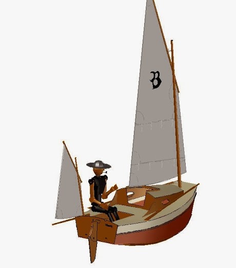

Mrówka w wersji okrągłodennej:
Mrówka_3.jpg [ 44.27 KiB | Przeglądane 9839 razy ]
Była początkiem i przyczyną do wklęsłości i "kantu" na burcie.

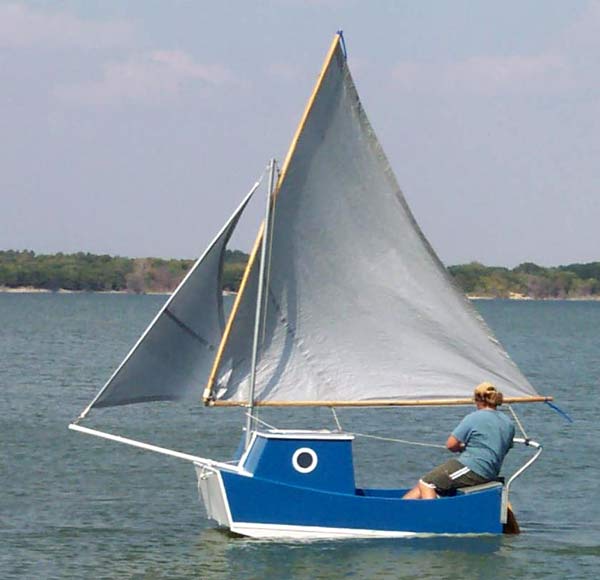

Bihanik 2,95 https://plus.google.com/photos/11620981 ... banner=pwa
Bihanig6.JPG [ 25.71 KiB | Przeglądane 9667 razy ]
Vlad PDRacer#807
Za ten post autor Vlad otrzymał podziękowania - 2: Marian Strzelecki, Mir

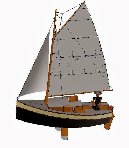

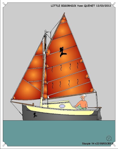

Trochę większy Sharpie 14 https://plus.google.com/photos/11620981 ... 4901622777
sharpie14v22.jpg [ 40.19 KiB | Przeglądane 9593 razy ]
Vlad PDRacer#807

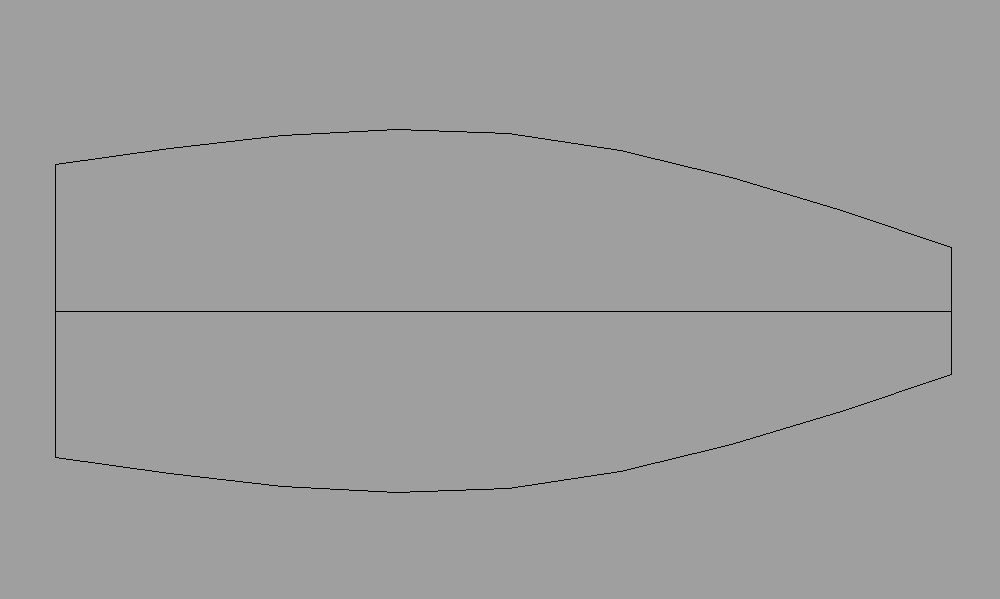

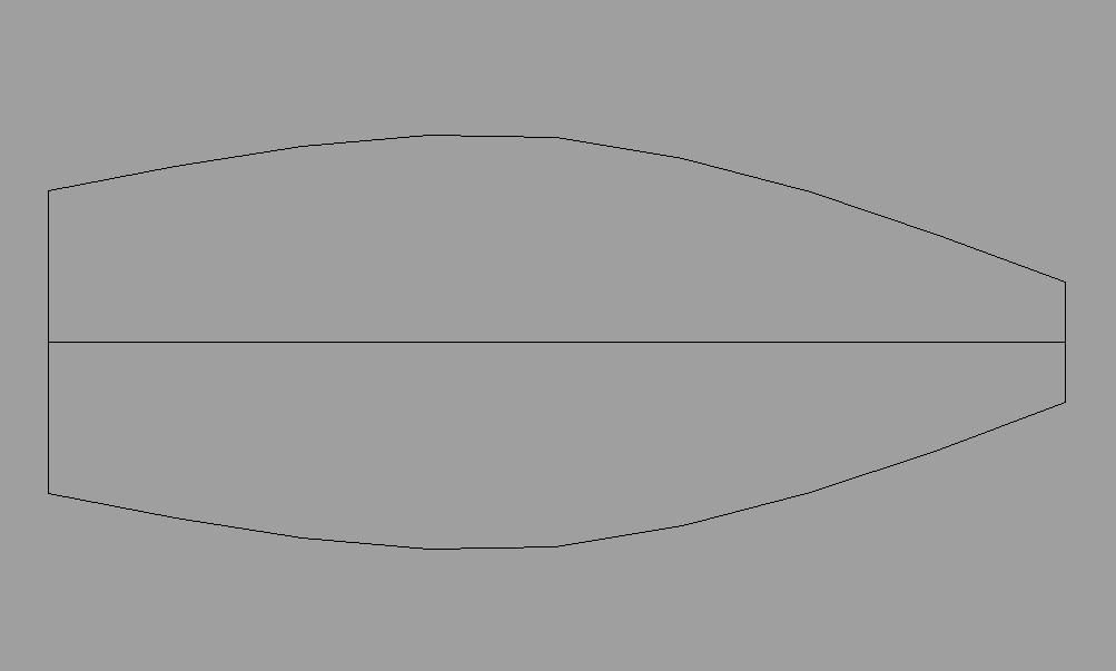

Pierwsze dane...
[m] Wasyl/ Vlad (Bihanig)/ średnia
Br .93/ 1.06/ .995
Bp .95/ 1.52/ 1.235
Bd -/ .43 / .430
Lbp -/ 1.17 / 1.170
I efekt graficzny pokładu! :rotfl:
Open 10_pokład1.jpg [ 21.32 KiB | Przeglądane 9576 razy ]

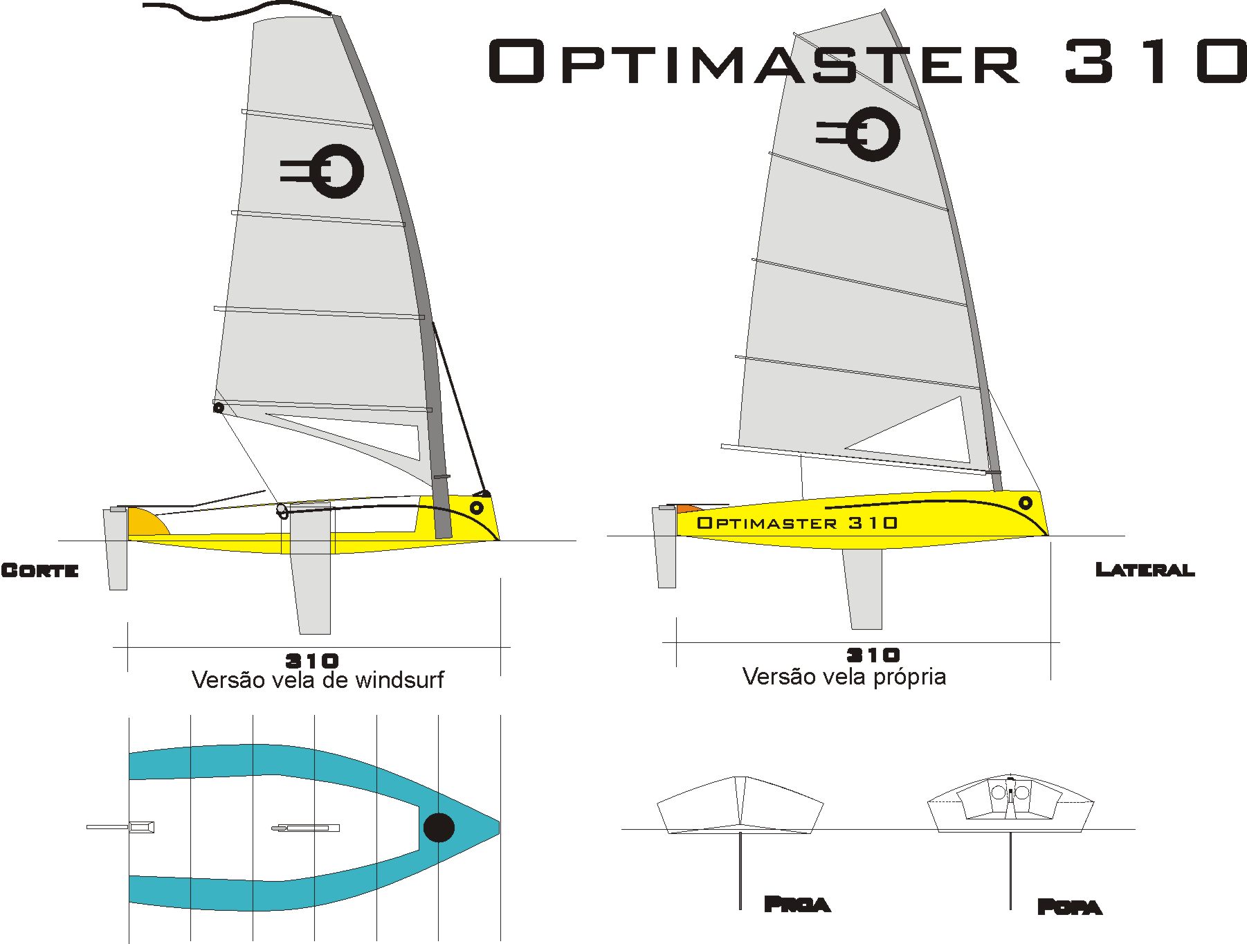

Może taki 5-metrowy https://plus.google.com/photos/11620981 ... banner=pwa
bigorn500-9.JPG [ 42.01 KiB | Przeglądane 9568 razy ]
Vlad PDRacer#807

Po dodaniu łódek Vlada: "14" i Bigorn 500, średnia uległa zmianie:
[m] Wasyl/ Vlad/ 14'/ 500/ średnia
Br .93/ 1.06/ .74/ .90/ .91
Bp .95/ 1.52/ 1.18/ 1.31/ 1.24
Bd -/ .43/ .04/ .06/ .18
Lbp -/ 1.17/ 1.20/ 1.18/ 1.18
a obraz pokładu wygląda tak: :D
Open 10_pokład2.jpg [ 21.92 KiB | Przeglądane 9480 razy ]
ps. Podane kadłuby przeskalowano proporcjonalnie do Lc=3.05 m.

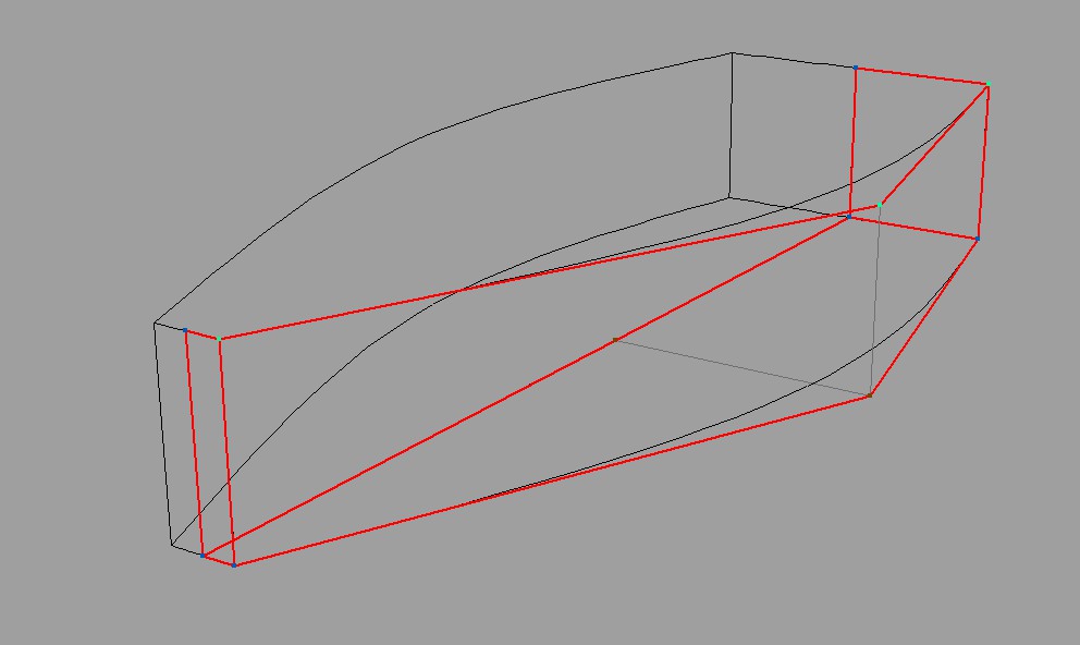

Poprawka błędu wczytywania danych - dziób 18 cm:
Open 10_2a.jpg [ 21.82 KiB | Przeglądane 9408 razy ]
No, teraz zaczyna wyglądać na łódź. :mrgreen:
Już? :roll:

Wasyl napisał(a):
No dobra ale ten dziób to musi być koniecznie ostry?
Nie jest, on ma 14,5% Bp:
Open 10_2b.jpg [ 47.62 KiB | Przeglądane 9288 razy ]
Dobrze wygląda, nic tylko ciosać dalej. :D
Profil. Powyżej KLW.
Potrzeba danych:
Fr - wysokość wolnej burty na rufie,
Fmin - najniższa wysokość burty,
Lmin - odległość Fmin od rufy,
Fd - wysokość wolnej burty na dziobie.
Proszę podawać dane. :mrgreen:
