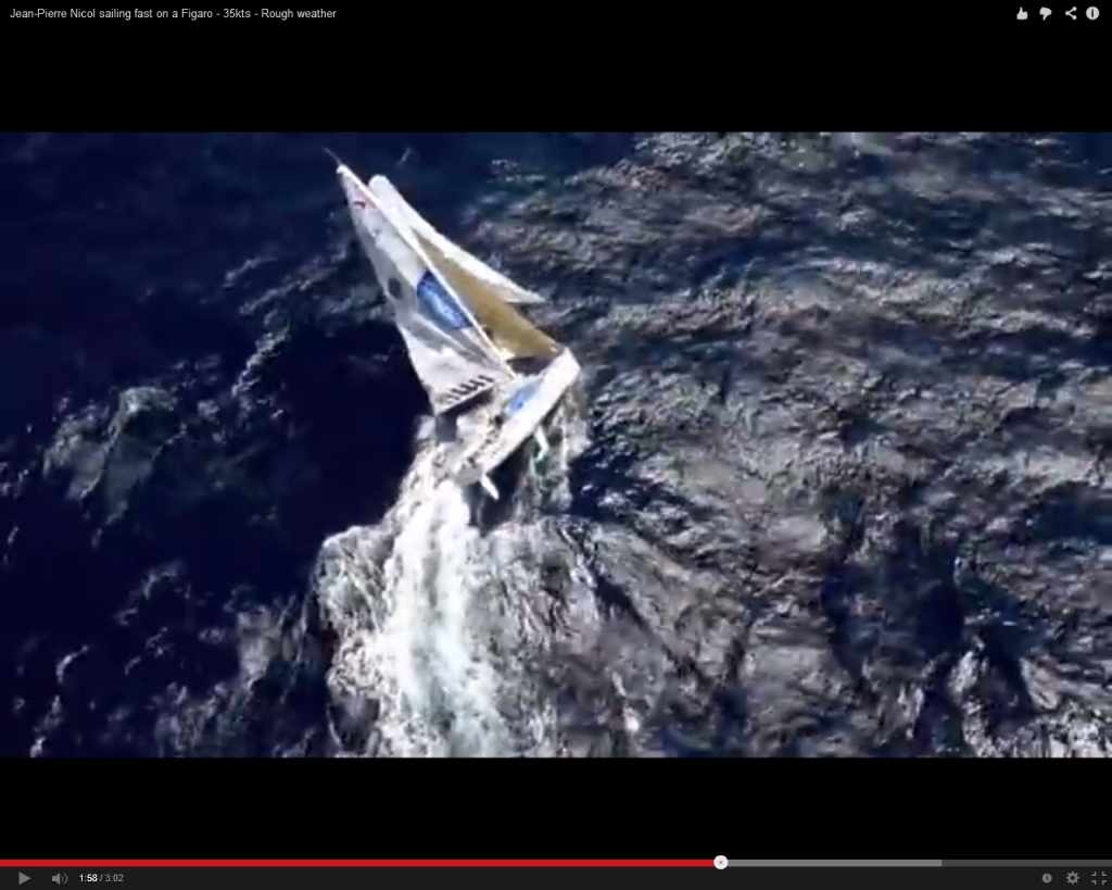

PostNapisane: 14 lut 2014, o 22:43
Posty: 14018
Podziękował : 10568
Znaczy: cała reszta się ściga? ...80% żeglarzy pragnie tych żelazek?
Figaro rulezz.jpg [ 53.49 KiB | Przeglądane 4987 razy ]
No widzisz jaka wodę z mózgów zrobiły te wyczynowce :rotfl:
Jak mi pokażesz podobny wyczyn wukonany pustakiem (np Magnum747) to się poddam.
Ostatnio edytowano 14 lut 2014, o 22:53 przez Marian Strzelecki, łącznie edytowano 1 raz

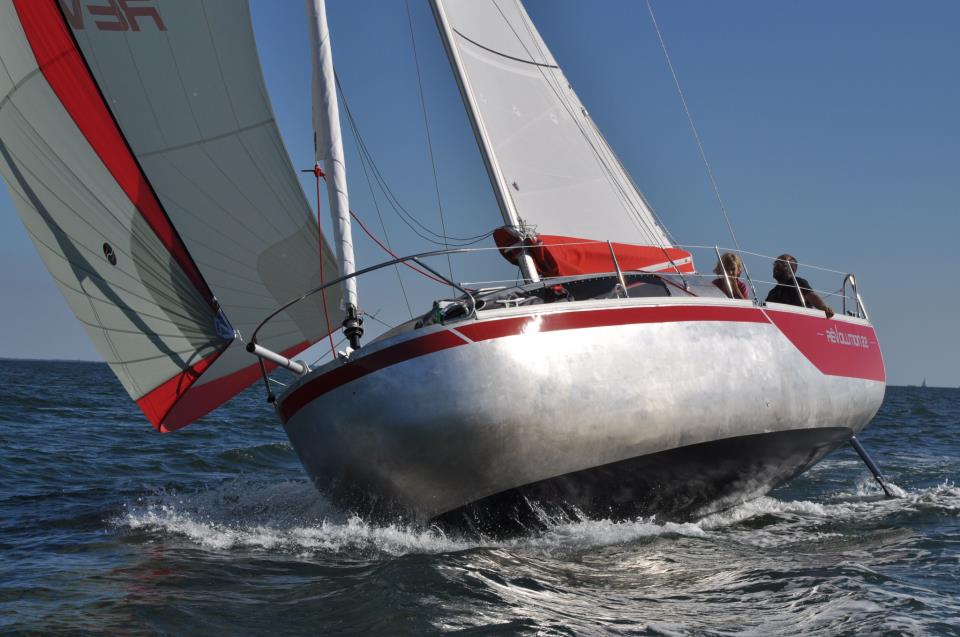

Posty: 14018
Podziękował : 10568
Może taką?
Revolution magnum alu.jpg [ 77.39 KiB | Przeglądane 4958 razy ]
